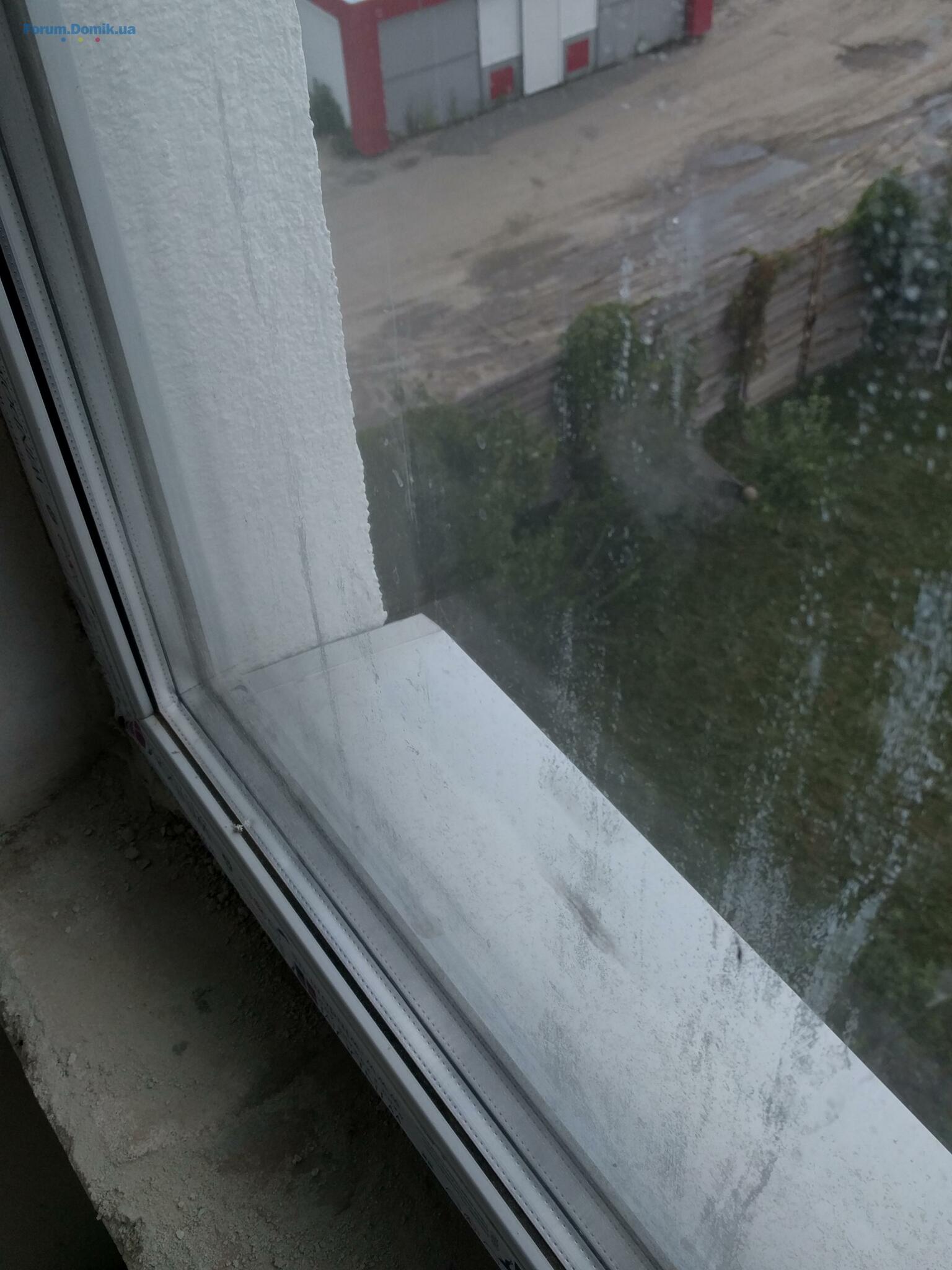

В 1ом подъезде Грац уже заканчивают штукатурить 2ой этаж, на крыше накрывают вентиляционные трубы козырьками, сделали подоконники.

Цитата "AleksandRRR":В 1ом подъезде Грац уже заканчивают штукатурить 2ой этаж, на крыше накрывают вентиляционные трубы козырьками, сделали подоконники.
Привет. За целых 2 недели только второй этаж...Я думала они уже во втором подъезде. По поводу подоконника или отлива с улицы ты хотел сказать?

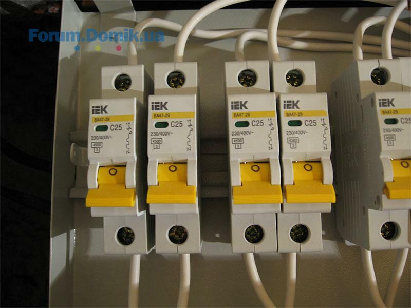

А кто уже заглядывал в электрощиток? Застройщик однако жжет! На фазу и ноль ДВА РАЗНЫХ автомата
Если выбъет, может сработать автомат на ноль, а фаза так и останется под напряжением.
Может двойные автоматы в жутком дефиците, или эти тоже "временные" как и двери?

Цитата "maxt":А кто уже заглядывал в электрощиток? Застройщик однако жжет! На фазу и ноль ДВА РАЗНЫХ автомата![]()
Если выбъет, может сработать автомат на ноль, а фаза так и останется под напряжением.![]()

О, я нашел))
3.1.18. При защите сетей с глухозаземленной нейтралью автоматическими
выключателями расцепители их должны устанавливаться во всех нормально
незаземленных проводниках (см. также 7.3.99).
При защите сетей с изолированной нейтралью в трехпроводных сетях трехфазного
тока и двухпроводных сетях однофазного или постоянного тока допускается
устанавливать расцепители автоматических выключателей в двух фазах при
трехпроводных сетях и в одной фазе (полюсе) при двухпроводных . При этом в
пределах одной и той же электроустановки защиту следует осуществлять в одних и тех
же фазах (полюсах).
Расцепители в нулевых проводниках допускается устанавливать лишь при условии,
что при их срабатывании отключаются от сети одновременно все проводники,
находящиеся под напряжением.
На ПУЭ положен болт, а это значит, что рано или поздно, электричество напомнит, зачем существуют эти самые ПУЭ

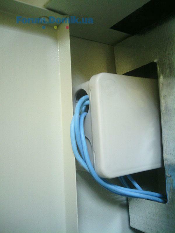

Свежачок из серии "ужасы нашего электрощитка"
Вот тут четко видно установленные парами отдельные автоматы:
А это некая распредкоробка, установленная совершенно феерически. Провода идут через прорезанную в жестянке дыру с острой кромкой, которая может легко повредить изоляцию. Кроме того, при открывании дверца щитка трется о провода, что так же не способствует сохранности изоляции. Надеюсь, что это хоть не фаза...
