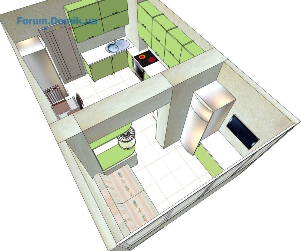

Цитата "mariast":Уважаемые соседи, не судите строго, первый раз в pro100 рисовала, много еще не знаю где. Что думаете о кухне?
Симпатично получилось :-)
Но присоединюсь к мнению соседей и тоже немного покритикую :-) :
1) Посудомойка. Место под посудомойку лучше зарезервировать сейчас. Я тоже в ближайшее время покупать ее не планирую, но место под нее буду резервировать обязательно (пока не будет посудомойки - будет использоваться как шкафчик).
2) Холодильник. А холодильник никак нельзя перенести к стене, противоположной к двери? Или будет мало места для обеденного стола?
3) Плохо видна часть кухни с духовкой. Мне кажется (возможно картинка искажает пропорции) что духовка слишком высоко висит. Удобно будет пользоваться? Не нужно будет поднимать руки чтобы добраться до верхней секции духовки?
4) ТВ. Не очень высоко висит? Будет удобно смотреть его сидя на диванчике?

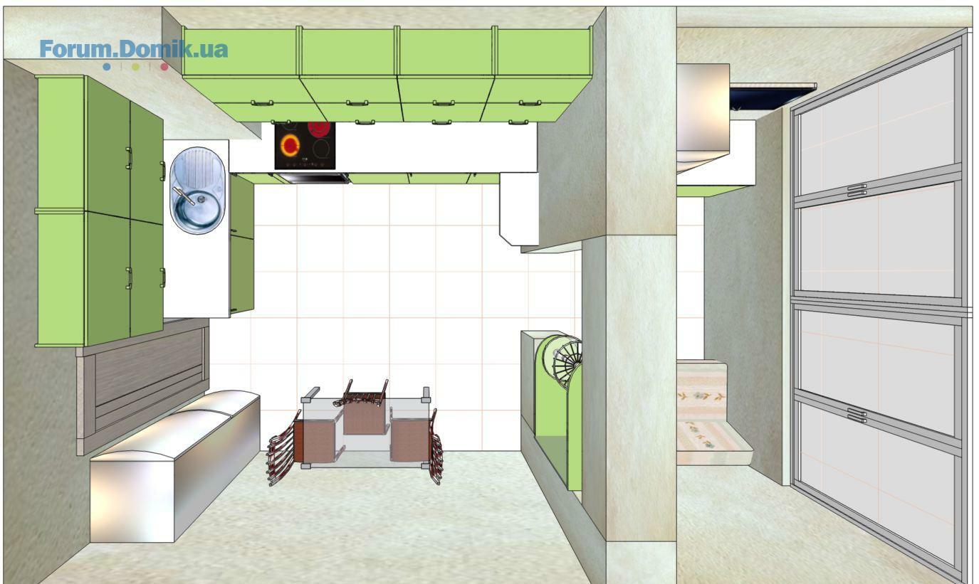

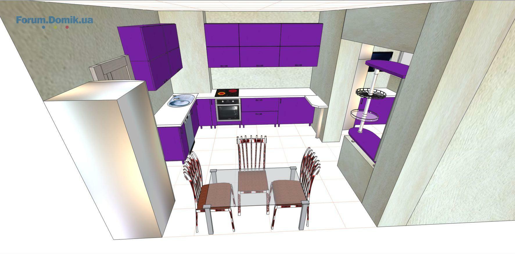

Критикуйте

и еще один доработаный

Цитата "S.S.S":и еще один доработаный
Ну что тут скажешь?......КЛАССНО!!!!! Всё очень продумано,удобно,красиво и просторно. Мне очень понравилось.
Как у вас все чудесно вышло ) очень хороший вариант, мне нравится )

.Цитата "Tatyana_176":
Здравствуйте, спасибо за советы, я тут еще порисовала)) ниже фото. С мойкой вопрос решила, будет вместу шухляд, слева или справа от мойки. Телевизор можно перенести ниже, буду по ситуации смотреть, вообще хотела вниз наклонить не много.Все три стены занимать мебелью не хочу, и так места не густо. Пока лучше н чего не придумала. Еще разве что над микроволновкой полок нескоько, пожалуй все

как по мне так с мойкой немного перебор -зачем она такая большая на маленькой кухне да еще форма ее никак место не экономит да и левую сторону от мойки место пропадает у вас там судя по рисунку 45 см ширина , а можно было бы 60 см сделать и холодильник бы не выглядывал бы из общего ряда и неглубокая тумбочка появилась бы... или вы без замеров размещали?

Цитата "S.S.S":как по мне так с мойкой немного перебор -зачем она такая большая на маленькой кухне да еще форма ее никак место не экономит да и левую сторону от мойки место пропадает у вас там судя по рисунку 45 см ширина , а можно было бы 60 см сделать и холодильник бы не выглядывал бы из общего ряда и неглубокая тумбочка появилась бы... или вы без замеров размещали?
В этом плане я профан, конечно. Проблема в этом коробе, не знаю как он называется, там где коммуникации лежат, вытяжка и тд. У меня руки немного кривоваты, думаю, что там поставлю не угловую мойку, а 2 тумбочки на угол, если левую сделать не такой глубокой, то все должно получится, чтоб вот эта, угловая, не торчала. Что касается холодильника, то он как раз не торчит, короб забирает 31 см глубины тумбочки, тумбочка возле холодильника - 60Х60. А если вот ее немного пододвинуть вперед, сзади продлить столешницу до конца? Итого будет см 80 и устроить там "паркинг" техники?

зачем изобретать велосипед?
длина от вент шахты до дальнего края духовки примерно 3000 мм ну может на 150 мм ошибся(нет у меня размеров кухни)покупаете столешнице стандартной длины 4100.отрезаете 4100-3000= 1100 остача, делаете вырез под угол вент.шахты и стыкуете и обрезате лишнее...ставите мойку с крылом(крыло в сторону шахты)внизу тумбочки- та что вдоль вент шахты глубиной 300 мм получается остальные по 600 мм....как вариант

Цитата "S.S.S":зачем изобретать велосипед?длина от вент шахты до дальнего края духовки примерно 3000 мм ну может на 150 мм ошибся(нет у меня размеров кухни)покупаете столешнице стандартной длины 4100.отрезаете 4100-3000= 1100 остача, делаете вырез под угол вент.шахты и стыкуете и обрезате лишнее...ставите мойку с крылом(крыло в сторону шахты)внизу тумбочки- та что вдоль вент шахты глубиной 300 мм получается остальные по 600 мм....как вариант
Насколько я поняла, предложение такое. Тумбочку возле холодильника убрать, его пододвинуть к вент шахте, вместо нее поставить спереди от вент шахты такую хе, на глубиной 30 см, за ней сразу мойка, но не угловая, а обычным шкафом. Правильно? Есть еще нюанс, размеры вент шахты - 310 на 880, если глубина тумбочки под мойкой 600, остается 28 см вент шахты для тумбочки, не знаю нужно ли еще несколько см сбрасывать на плинтуса и тд... 25 - 28 см длины очень мало. Так же теряется рабочая площадь, тумбочка возле холодильника мне нужна была для микроволновки и техники всякой...
Мне этот вариант кухни понравился больше первого :-)
Но с предложением Сергея соглашусь, выступающая тумба под мойкой будет неудобна в использовании.
Мне кажется Сергей имел в виду не "убрать тумбочку справа от холодильника", а убрать угол у тумбы под мойкой (?). Т.е. тумба возле холодильника остается на месте (ширина у нее - 60 см), потом небольшая тумбочка с полочками глубиной 27-29 см. (60 см. минус 31 см. вентканала = 29 см) и шириной 25-28 см (88 см вентканала минус 60 см. тумба под мойкой = 28 см). Потом под прямым углом - тумба под мойкой глубиной 60 см (как и вся рабочая поверхность).
Это только кажется что тумбочка 25*27 см маленькая. Туда можно полкитая впихнуть. (для сравнения: лист формата А4 имеет размер 210 на 297 мм, тетрадь такого формата у меня с трудом в рюкзак впихивается :-)
