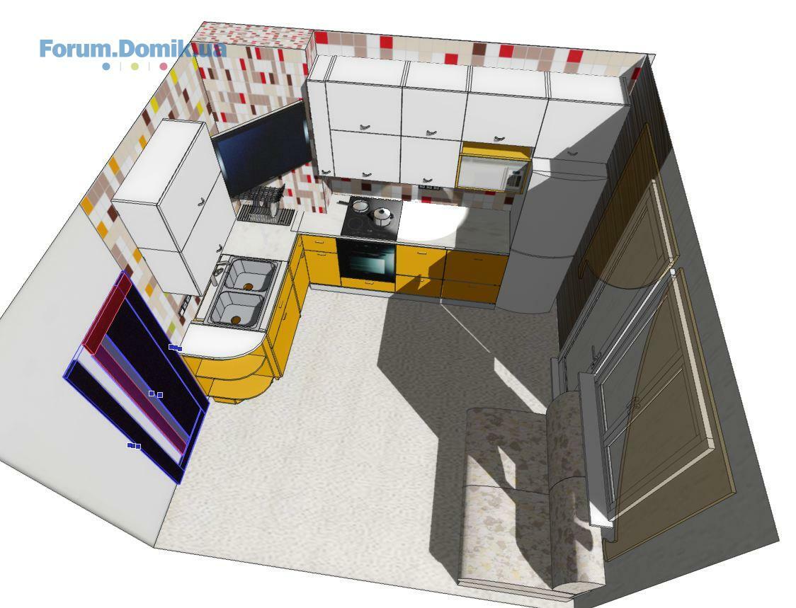

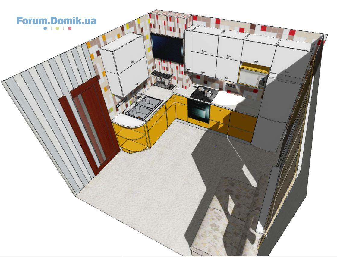

Соглашусь с Сергеем, для телевизора не очень как по мне место. Да и полочки так себе. Мне кажется для телевизора если не задействовать лоджию самое место на вентиляционной шахте, установив на поворотном кронштейне. А мойку чуть к двери сдвинуть. И самую крайнюю тумбу возле двери я бы все-таки закруглил.
Shador
545
05 июля 2014
30 дек 2014 20:50
Цитата "aprilia":Соглашусь с Сергеем, для телевизора не очень как по мне место. Да и полочки так себе. Мне кажется для телевизора если не задействовать лоджию самое место на вентиляционной шахте, установив на поворотном кронштейне. А мойку чуть к двери сдвинуть. И самую крайнюю тумбу возле двери я бы все-таки закруглил.
Счаз нарисую телек на шахте для эксперемента (но мне не оч нра) ~ если правильно поняла, то над мойкой должны быть шкафы.
При сдвиге мойки и закругление шкафчика я теряю
1. Полноценную рабочую зону (получаются обрезки)
2. Теряю нижний шкаф 60 см минимум
3. В самом углу должен быть фильтр с бачком, тоесть доп шланги и трубы, да и розетка там ужо присутствует под посудомойку и этот фильтр воды.
навскидку...
нижший шкаф исчезает как таковой, но зато верхний появляется,
плюс у меня розетки розведены, да и кабель для телека.
и как-то мне так не очень комфортно (

навскидку...
и как-то мне так не очень комфортно ([/quote]
А как по мне супер:))) Так лучше всего. Возле двери верхний полукруглый шкафчик можно добавить, как и внизу. А выключатель если он мешает, вмонтировать в стенку шкафа между полочек. Единственной не понятен смысл узенького верхнего шкафчика возле телевизора. Такой шкафчик удобен снизу рядом с мойкой с выдвижной полочкой.

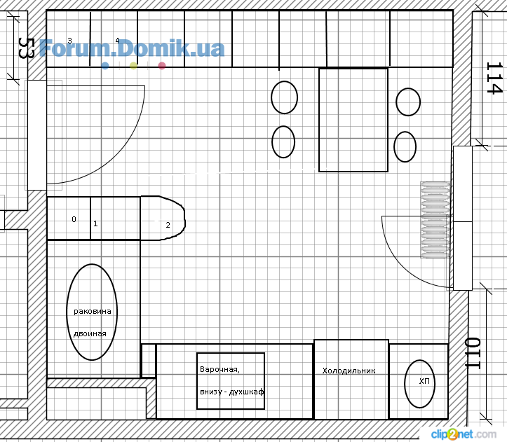

Вика уже это безобразие видела.
тут так примерно:
Общая идея такая:
- справа от входа (на схеме 0,1,2) - узкий шкафчик. Ступенчатый. Секция, которая ближе к двери (0) - вровень со вторым ярусом по высоте. Следующая секция (1) - верхняя часть вровень с нижним уровнем верхних шкафчиков. Секция 2 - моё ноу-хау, блин... "Гнездо" для мусорного ведра. Секция 2 - по высоте такая же, как рабочая поверхность. Внутри - пустая, но с дверцей раздвигающейся, за дверцей - ведро в собственной "тележке" на колесиках.
Да, секции 0 и 1 - дверцы не на фасаде, а сбоку. В одной из секций будут жить швабры, тряпки и т.п.
- потом - мойка, над ней - верхний ярус шкафчиков (там же будет "большая" сушка. Под мойкой - будет место для посудомойки, трубы и всякие хоз ящики
- потом - вентканал (его нужно рисовать отдельно)
- далее: рабочая поверхность с варочной и духовкой внизу. Тут пропорции подгуляли, рисовала в первом попавшемся редакторе. Но с одной стороны будет стоять мультиварка.
- потом - холодильник. Дверца открывается "на окно" (у меня балкона в кухне нет).
- потом - небольшой захолодильный пенал, на ней будет жить хлебопечка. Пенал с выездной корзиной.
- потом окно (в перспективе планируется закрыть декоративной решеткой батарею)
- ёлки, недорисовала, в-общем под стеной от окна будет еще узкий шкафчик-тумбочка (между стеной и столом). Если решу завести на кухне ТВ, будет там жить.
- далее, слева от двери и до стены - ряд шкафо-тумбочек на высоких ножках.
3 и 4 - выделила номерами, т.к. они по высоте будут повторять секции 0 и 1 (как бы ступенькой).
Под тумбочками: несколько выдвижных корзин для фруктов-овощей
Над тумбочками верхнего яруса не будет.
И еще, чуть не забыла, в парочке тумбочек будет откытая полочка небольшая по высоте (для всякой фигни: блокноты, ручки, околокухонная мелочевка, которая должна быть под рукой, но которую не хочется светить на столе).
И на тумбочке будет миковолновка.
Стол: будет скорее всего стол-книжка, одно "крыло" - закрыто, второе - распахнуто (но возможно будет и обычный стол). Возле стола: два креслица со спинкой и (возможно) подлокотниками и две табуретки.
Где-то так... Дверь возможно перенавешу, чтобы открывалась наружу (но это уже на месте нужно будет смотреть чтобы не было конфликтов с дверью туалета).

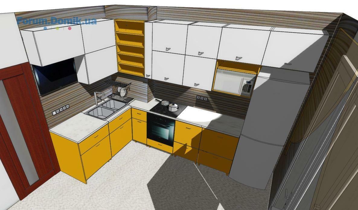

учитывая замечания про полочки и шкафчики... получилось так. (телек и мойку сдвинуть не могу)
