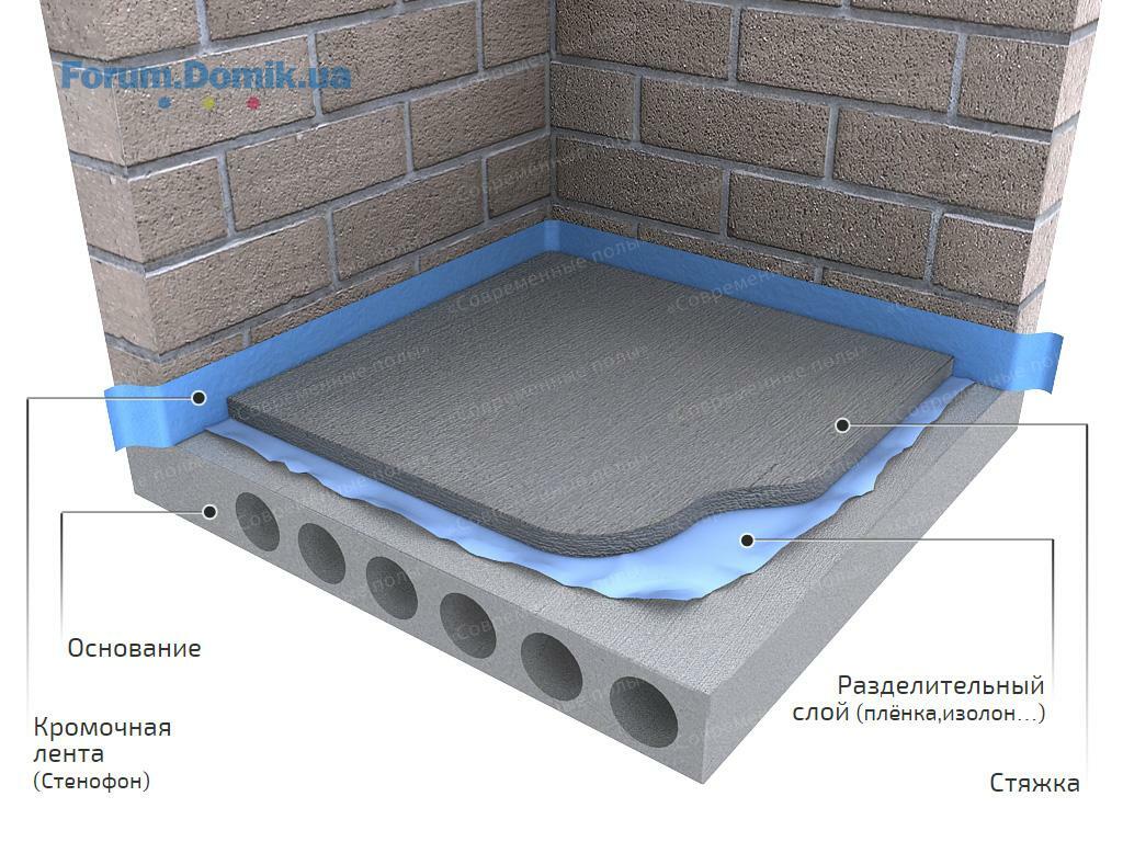

посмотрел фото стяжек на богатырской (ссылку скинули раньше чтоб монолитом полюбоваться) на вид вроде норм, но очень не понравилось что нет кромочной прокладки , которая очень важна для звукоизоляции и служит деформационным швом при температурных расширениях, без нее вероятность что она потрескается возрастает в разы! Стоимость этих работ и материалов - мизер (до 100 -200грн. на квартиру), зато если зальют без нее , исправить это очень трудно и дорого будет (или делать новую стяжку или вырезать шов по периметру - а это огромный геммор)
Пишу здесь чтоб как можно больше людей проявили активность в этом мелком но очень важном вопросе!!!
Вот эта кромочная лента на фото

а настаивать на ней мы инвесторы имеют полное право, так как данная лента необходима по технологии при выполнение стяжки (а ведь кроме стяжки и батарей никаких работ в квартире СГ делать не будет..)

Цитата "ob05":очень не понравилось что нет кромочной прокладки
это нарушение технологии

Это на Богатырской или в Варшавском?

Добрый день! Я задал вопрос технарям с Варшавского вот, что мне они ответили:
"Добрый день я постаралась получить ответ, Руководитель проекта по Варшавскому ответил: Гемофон укладывается на Варшаве."
Теперь, что это такое: Гемафон (Gemafon) — надежная теплоизоляция и звукоизоляция под стяжку из вспененного полиэтилена. Материал обладает низкими коэффициентами теплопроводности, хорошим звукопоглощающим эффектом, является легким в транспортировке и по весу, легко укладывается, продается рулонами.
Тепло-звукоизоляция Гемафон (Gemafon) — это полотно из вспененного полиэтилена, структура которого наполнена закрытыми порами. Полотно Гемафон (Gemafon) под стяжку не впитывает влагу и сохраняет свои свойства теплоизоляционные и звукоизоляционные даже при деформациях. Гемафон (Gemafon) идеально используется для системы плавающих полов.
Тепло-звукоизоляция под стяжку Гемафон применяется на строительстве и реконструкционных объектах, поскольку обладает необходимыми показателями:
Gemafon (Гемафон)
выделяется низким коэффициентом теплопроводности;
высокий показатель сопротивления на впитывание влаги;
устойчивость к строительным материалам (гипсовым, бетонным, цементным растворам);
высокая стойкость к механическим нагрузкам;
легкость в транспортировке;
простота и технологичность монтажа;
долговечность.

Спасибо за активную позицию!) теперь осталось удостовериться при просмотре квартир когда пустят... только есть одно уточнение.. этот вспененный пэ ложат только под стяжку но должны заводить на стены, в местах примыкания стяжки к стенам (по периметру), это должно быть наглядно видно при осмотре!!!

правильнне написать "ложить ПЭ не только на пол под стяжку но и в нахлест на стены, по периметру помещений, чтоб была прослойка между стеной и стяжкой

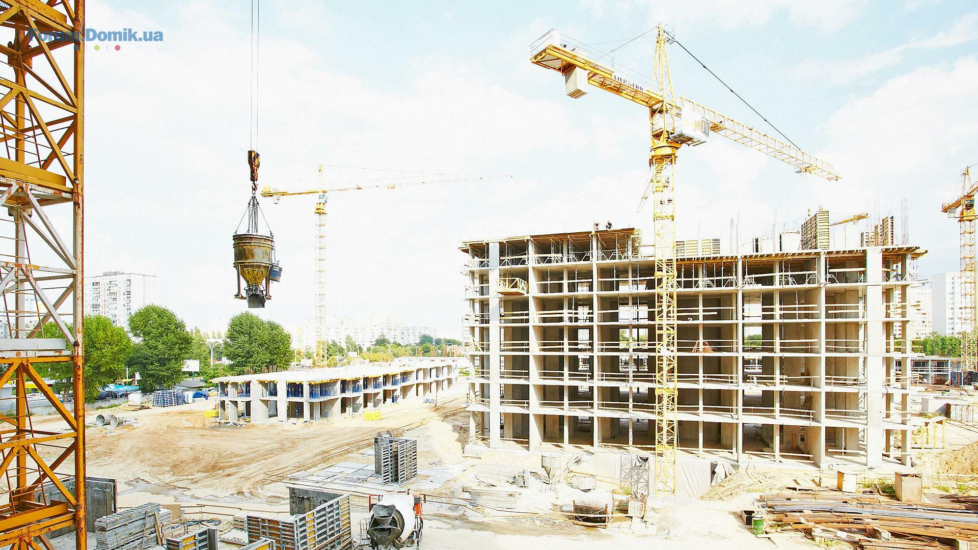

на сайте появился фотоотчет!

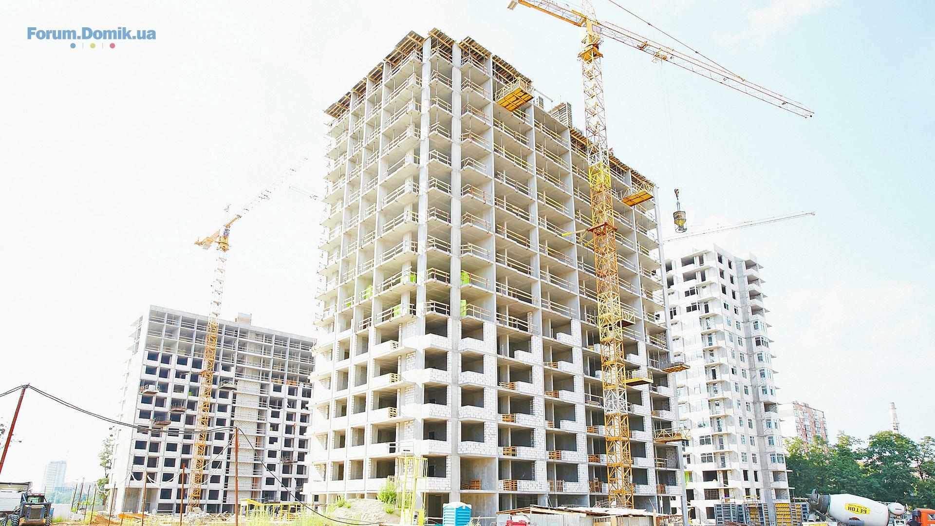

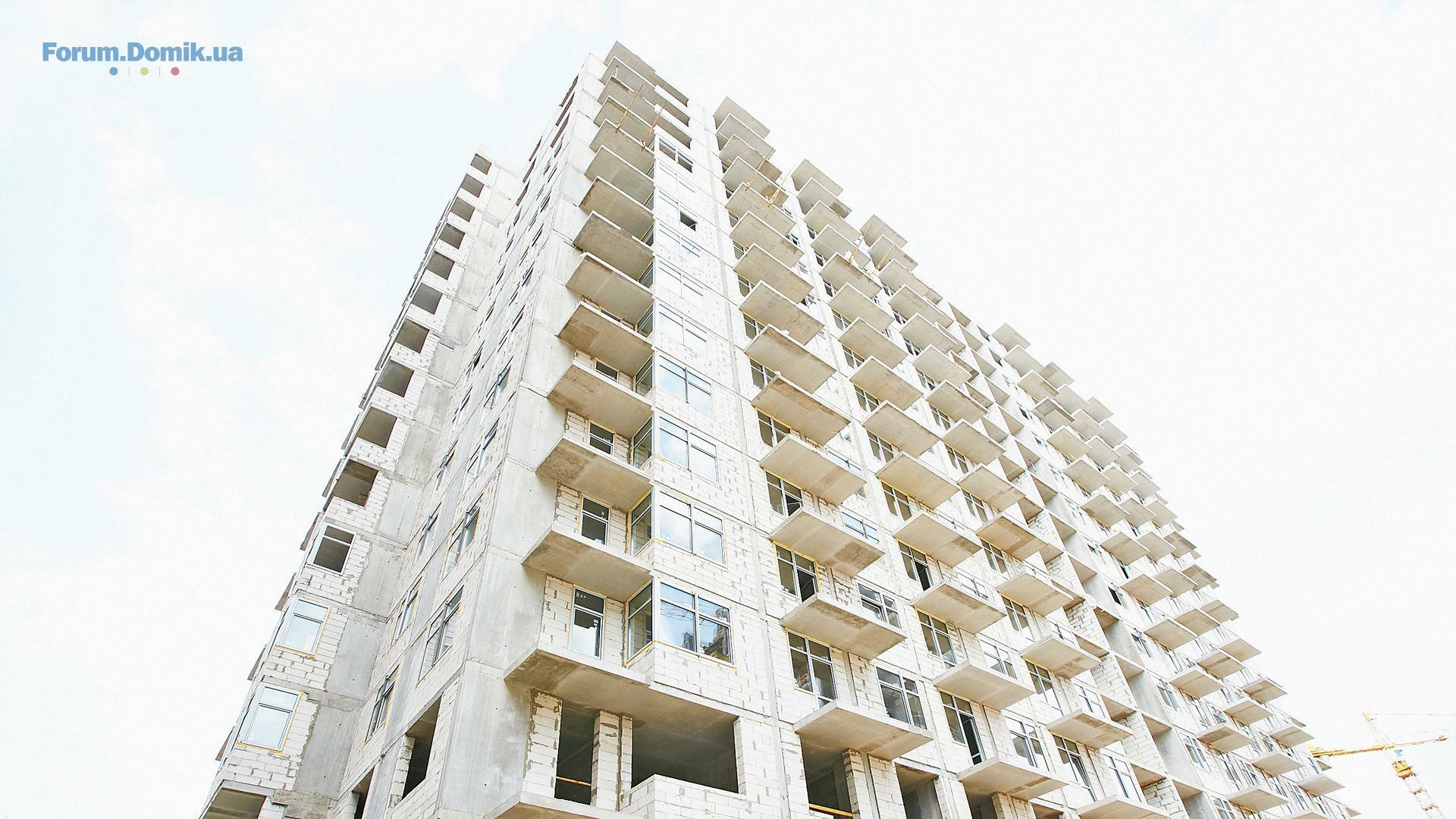

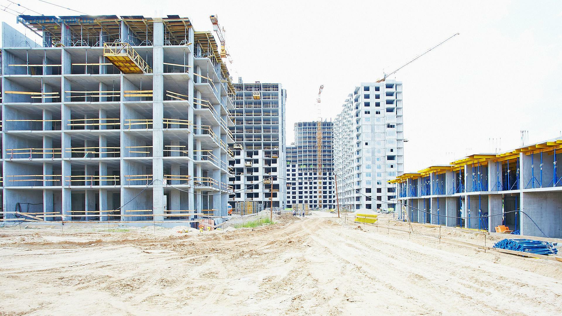

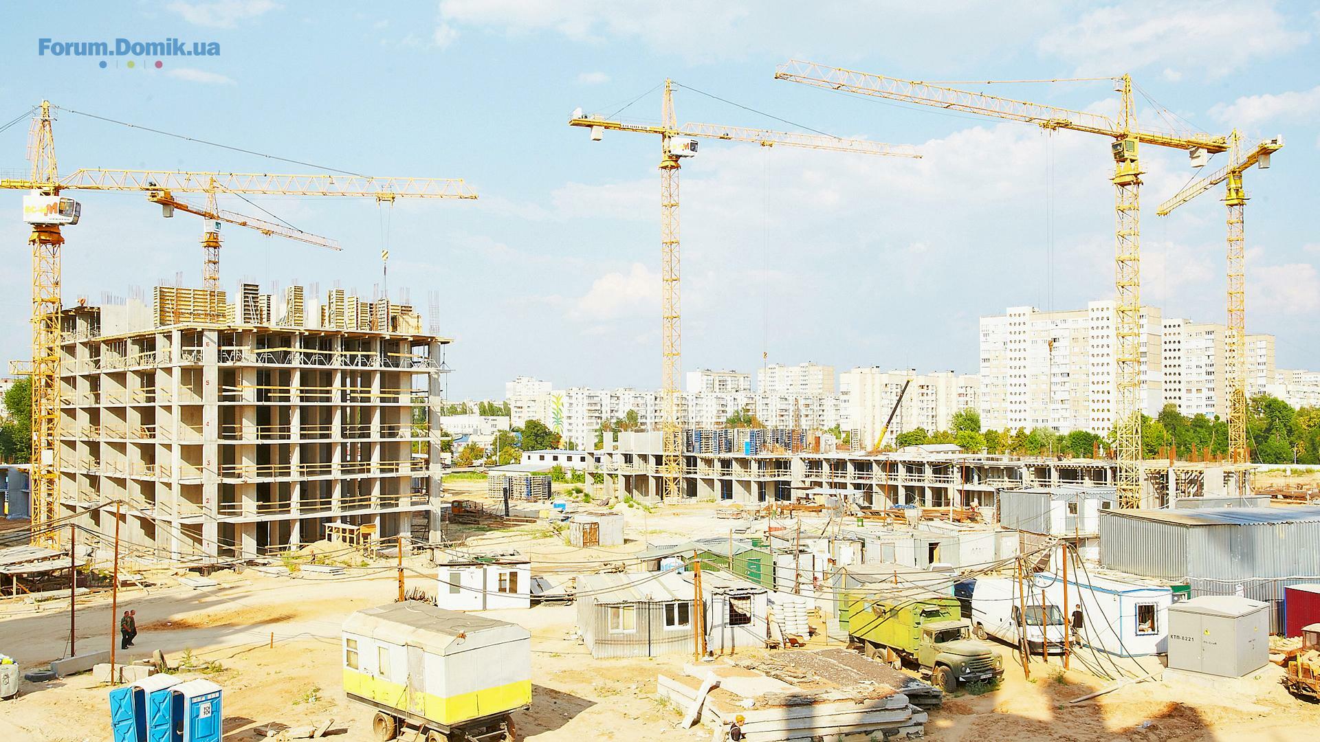

І черга
Будинок А
Зведення монолітного каркасу будівлі на рівні 19-20 поверхів.
Кладка стін та перегородок на рівні 1-11 поверхів.
Розпочато внутрішнє оздоблення будинку: штукатурка стін і перегородок 1-3 поверх; влаштування підлоги квартир 1-6 поверх.
Розпочато встановлення внутрішніх інженерних систем.
Будинок В
Кладка стін та перегородок на рівні 9-16 поверхів.
Розпочато внутрішнє оздоблення будинку: штукатурка стін і перегородок 2-6 поверх; влаштування підлоги квартир 2-8 поверх.
Розпочато внутрішнє оздоблення МЗК: влаштування підлоги.
В процесі роботи з влаштування покрівлі.
Продовжується встановлення віконних блоків.
Будинок С
Зведення монолітного каркасу будівлі на рівні 14-15 поверхів
Кладка стін та перегородок на рівні 2-6 поверхів
ІІ черга
Будинок А1
Зведення монолітного каркасу будівлі на рівні 11-12 поверхів
Кладка стін та перегородок на рівні 1-4 поверхів
Будинок В1
Зведення монолітного каркасу будівлі на рівні 10-11 поверхів
Кладка стін та перегородок на рівні 3 поверху
Будинок С1
Зведення монолітного каркасу будівлі на рівні 7-8 поверхів
ІІІ черга
Будинок А2
Зведення монолітного каркасу будівлі на рівні 2-3 поверхів
Будинок В1
Будинок С1
Зведення монолітного каркасу будівлі на рівні 6-7 поверхів
