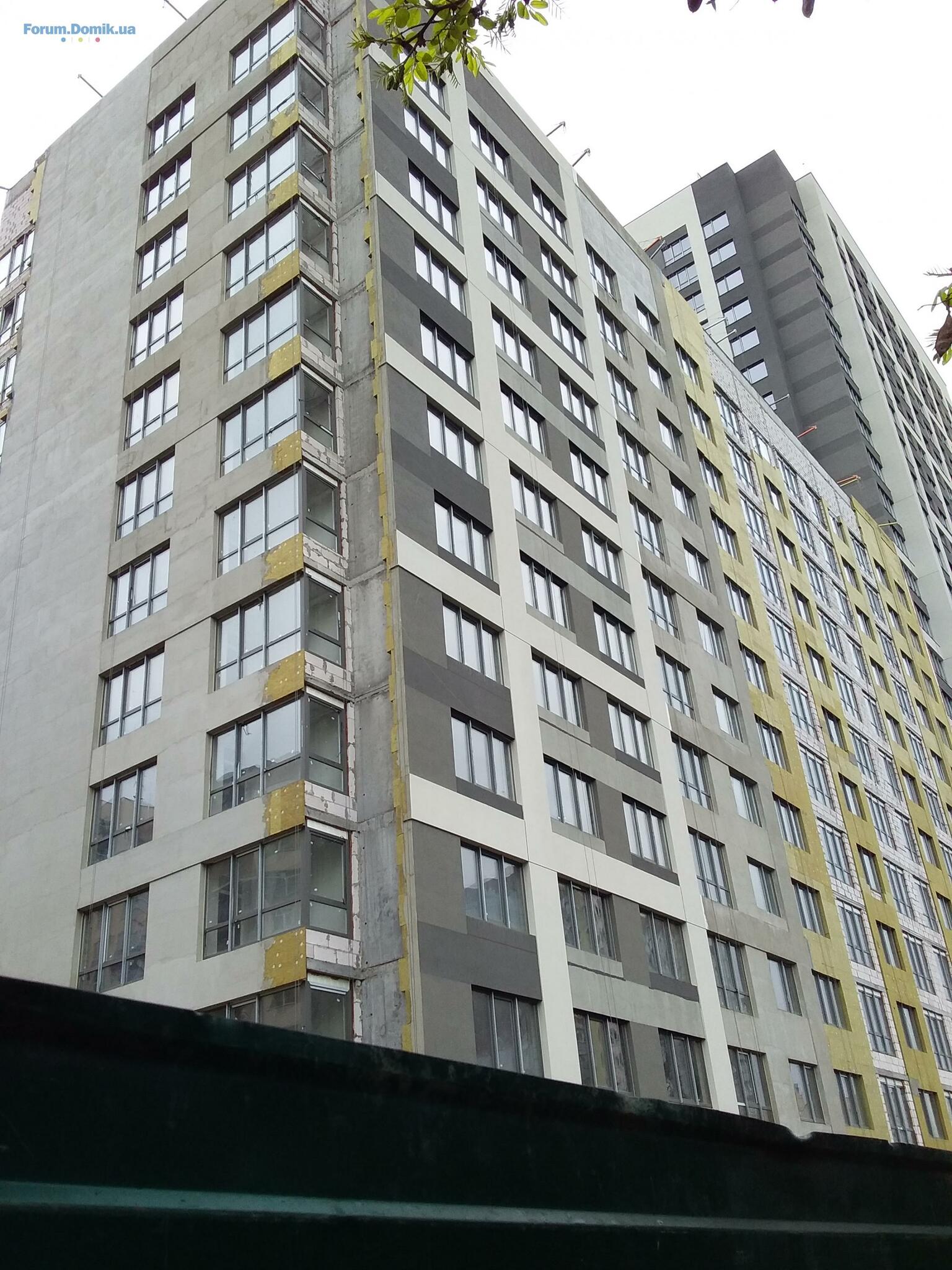

Был вчера возле 4 очереди. Работы по внешнему утеплению не ведутся. Голая вата на стенах мокла под дождями на єтой неделе. Я узнавал у специалистов по внешнему утеплению насколько это соответствует технологиям.
Ответ очень печальный для будущих жителей 4 очереди. Данная вата тяжело сохнет в силу своих характеристик. Следовательно после внешней штукатурки влага внутри сохранится, от этого будет развиваться грибок-плесень, часть штукатурки может в будушем отпасть.
Я обращаюсь ко всем инвесторам 4 очереди. Если сейчас мы не примем меры, то в будущем все исправления придется делать нам за свой счет.
Необходимо срочно провести собрание и наметить план действий, как заставить застройщика выполнить свои договорные обязательства. Я уверен вариантов есть много: коолективный иск в суд, жалобы в гос инстанции и др. Юристы посоветуют. Как крайний вариант, можно заблокировать работу СГ по всем другим объектам пока не доделают наш дом.
Безнаказанность застройщика не имеет пределов. Сроки нарушают, технологию утепления и строительства дома нарушают, вместо наших парковок строят Новус. Так и будем молчать и терпеть?

7я очередь уже не первый день мокнет.
Пл сути все очереди мокли, ведь не возможно утеплить и оштукатурить не попавь под дождь.

Цитата "invest0":Был вчера возле 4 очереди. Работы по внешнему утеплению не ведутся. Голая вата на стенах мокла под дождями на єтой неделе. Я узнавал у специалистов по внешнему утеплению насколько это соответствует технологиям.
Абсолютно согласен!!! Предлагаю объединиться, связаться и начать решать ВЕСЬ ЭТОТ БЕСПРЕДЕЛ!!! Задолбали уже, только обещаниями кормят, и какие то правозащитники их оправдывают! Нет оправданию этому! Почему 6-я полностью утеплена, а 4-я до сих пор с голыми стенами!! СГ ЕСЛИ ЧИТАЕТЕ "ТЕРПЕЦЬ УРВАВСЯ!"

Недавно смотрел фото более годичной давности - по нижней секции дома 4А за все это время практически никаких изменений. Как вообще такое возможно??!!
Позор СГ! И предостережение будущим инвесторам!

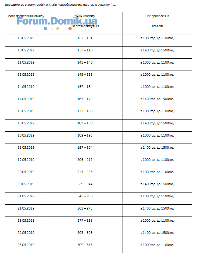

Появилось расписание просмотров квартир дома А 4й очереди. Пока что только квартиры 123-316. Как я понял, высокая секция 2-18 этажи. Расписание квартир 1-122 обещают вывесить после 17-го мая (наверное это низкая секция). Когда будет расписание верхних этажей высокой секции не понятно.

В мене 22 поверх високої секції. Номер моєї квартири в переліку є. То ж схоже готові до перегляду всі 25 поверхів високої секції.Цитата "Skifchik":Появилось расписание просмотров квартир дома А 4й очереди. Пока что только квартиры 123-316. Как я понял, высокая секция 2-18 этажи. Расписание квартир 1-122 обещают вывесить после 17-го мая (наверное это низкая секция). Когда будет расписание верхних этажей высокой секции не понятно.

Извиняюсь, это я проглядел. В первой половине расписания идет по одному этажу в день, а с 20го мая уже будут показывать по два этажа в день. Вроде, математика сходится и в расписании есть вся высокая секция.

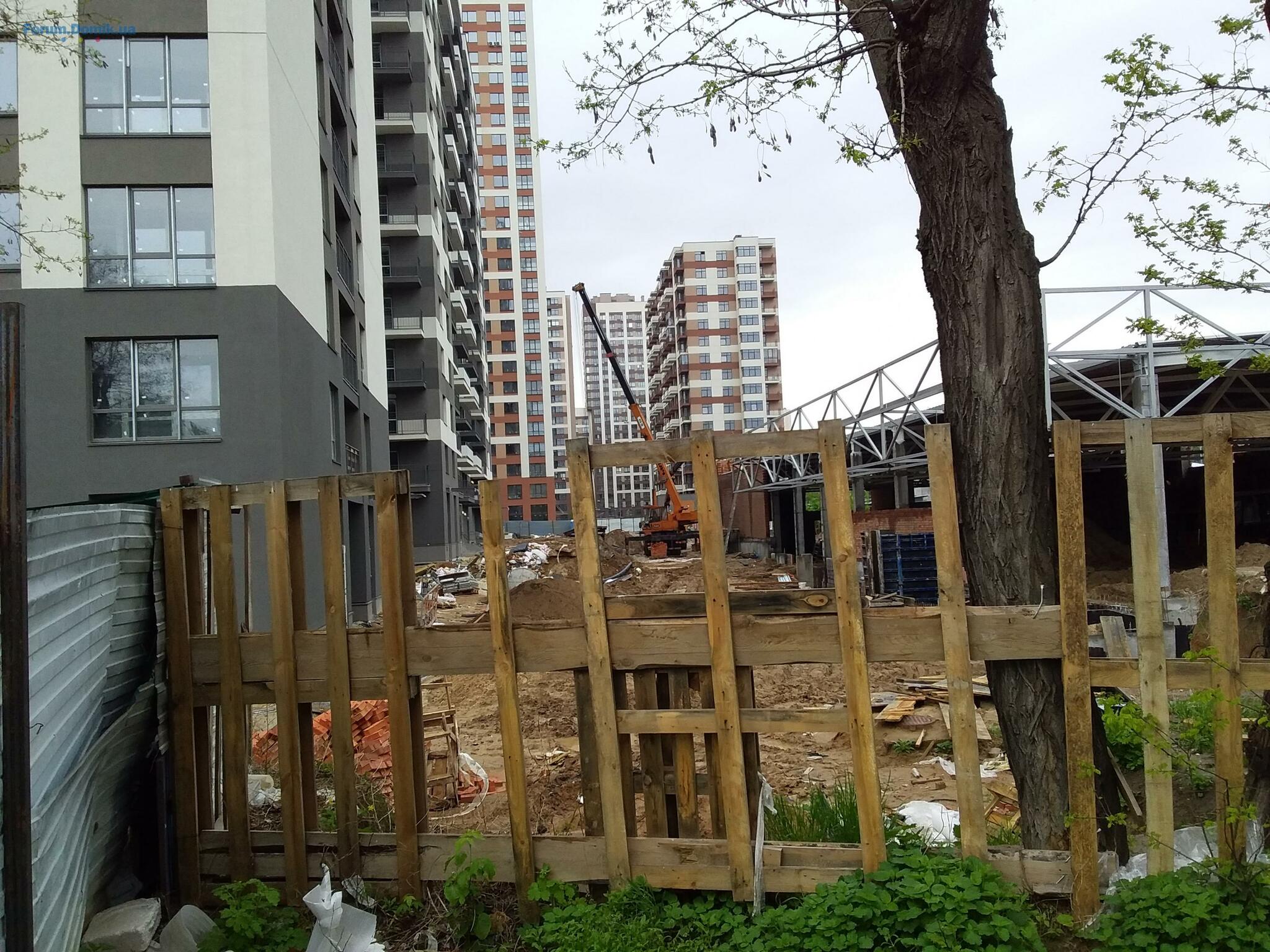

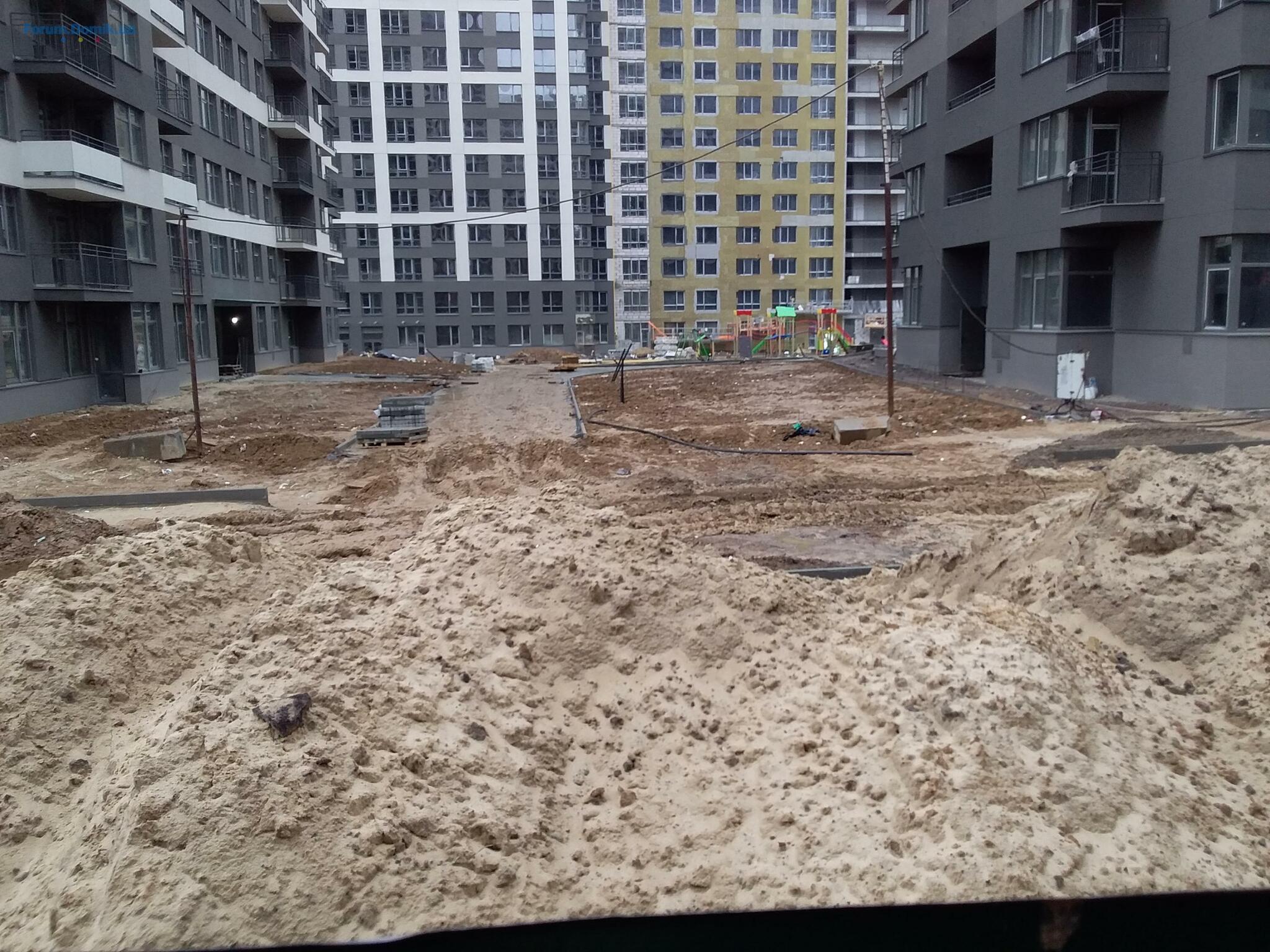

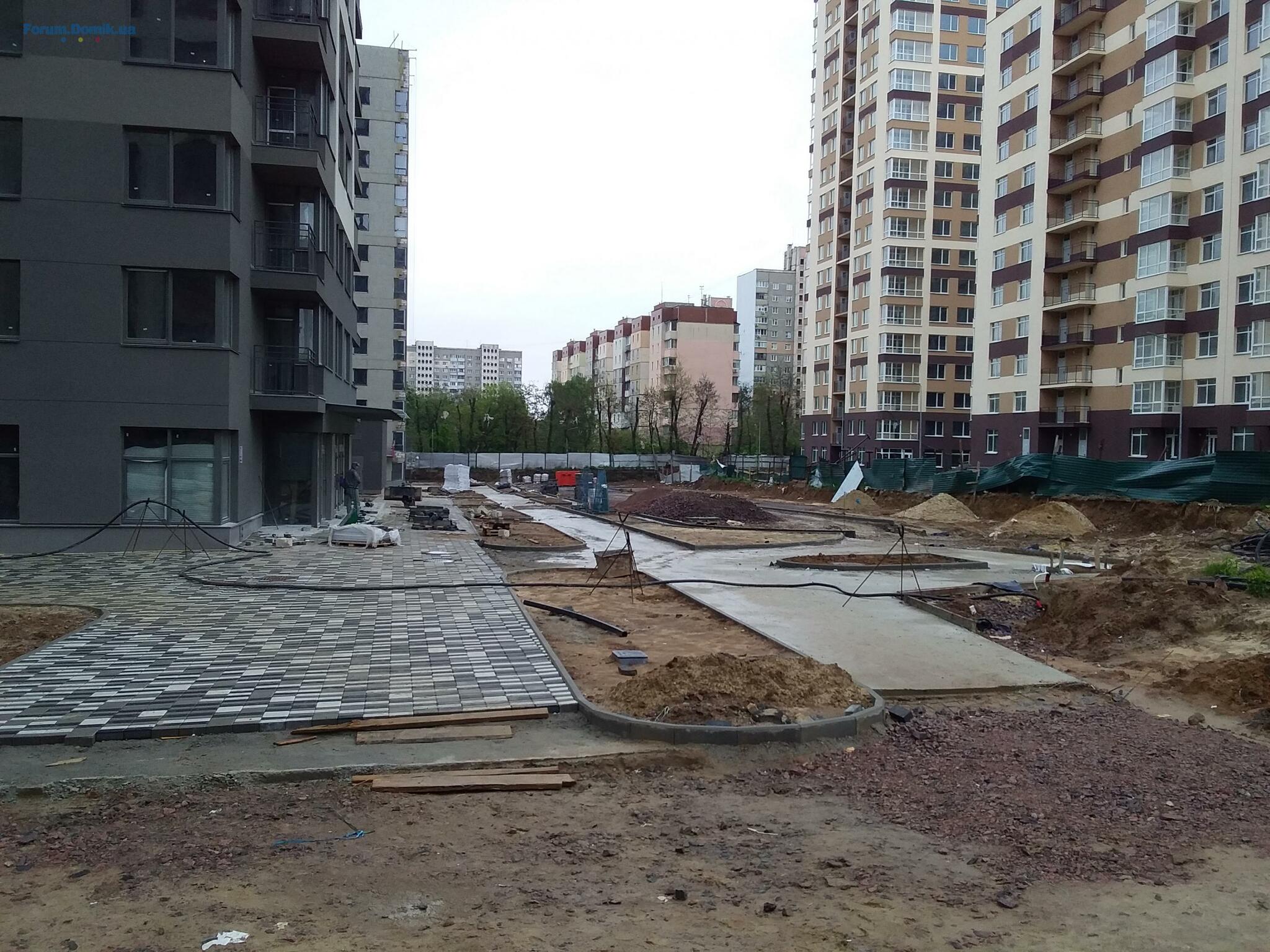

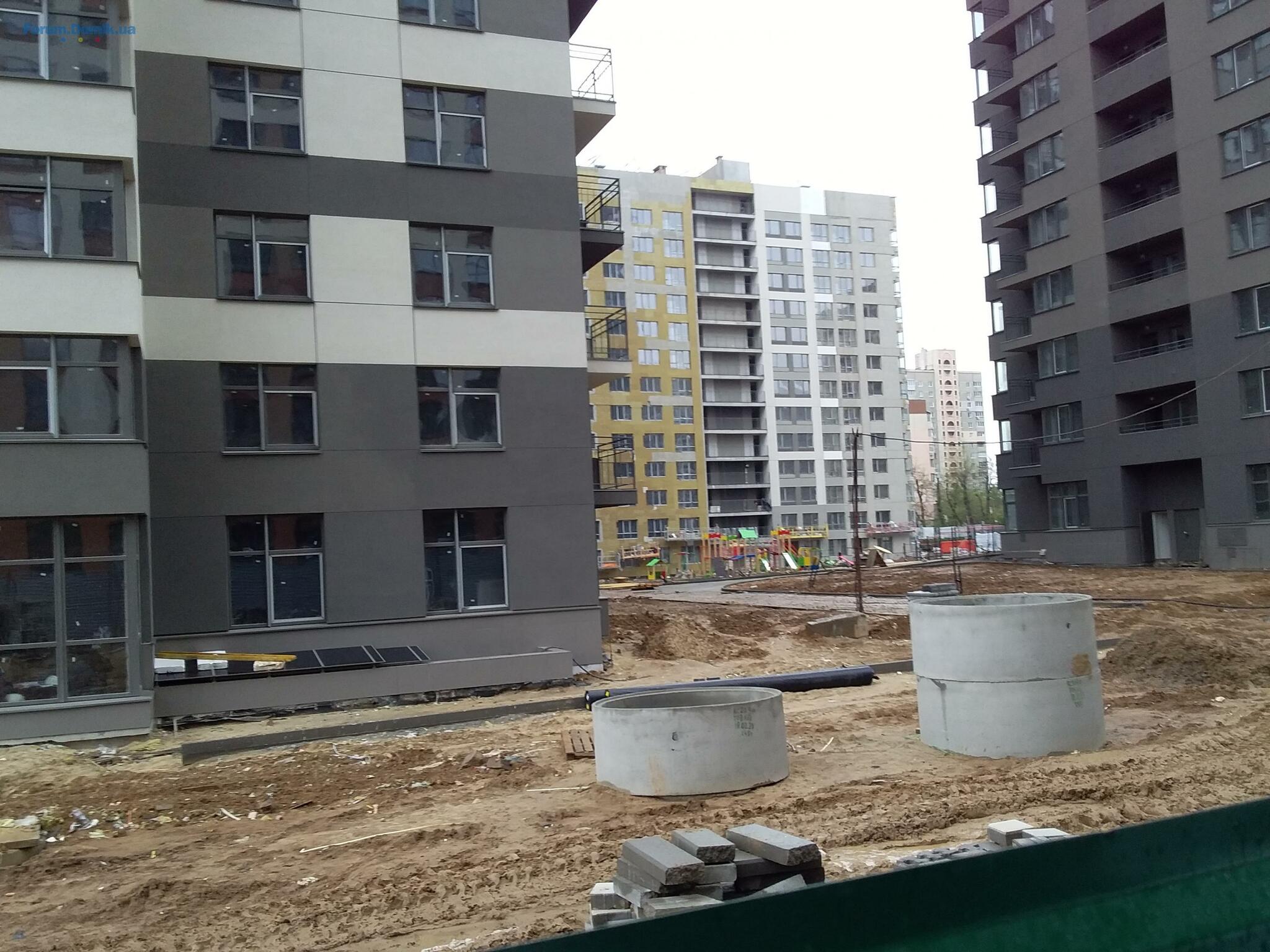

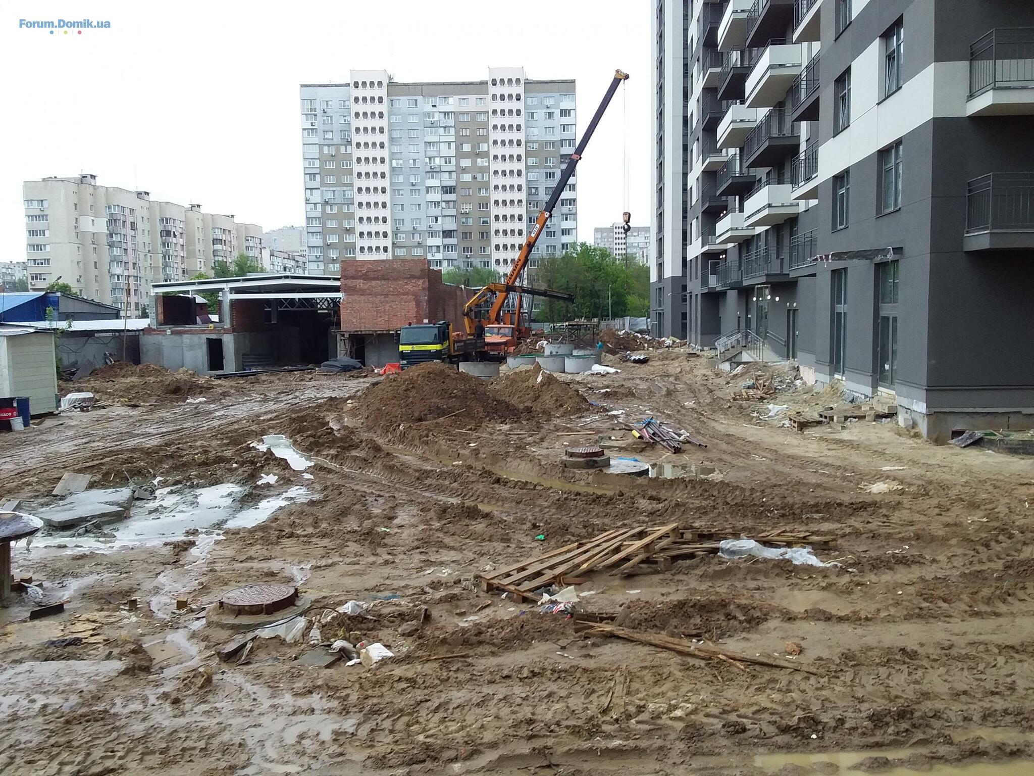

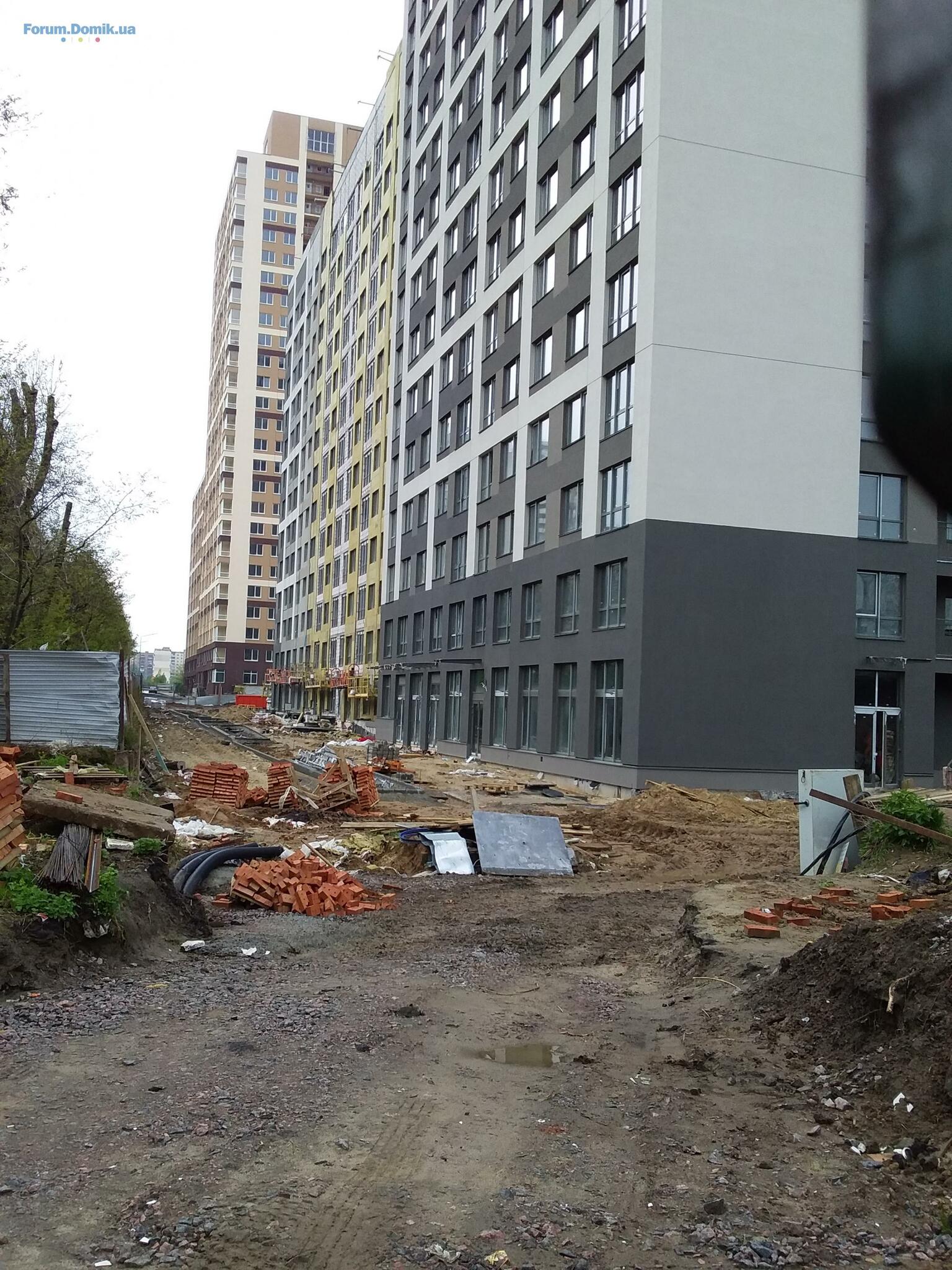

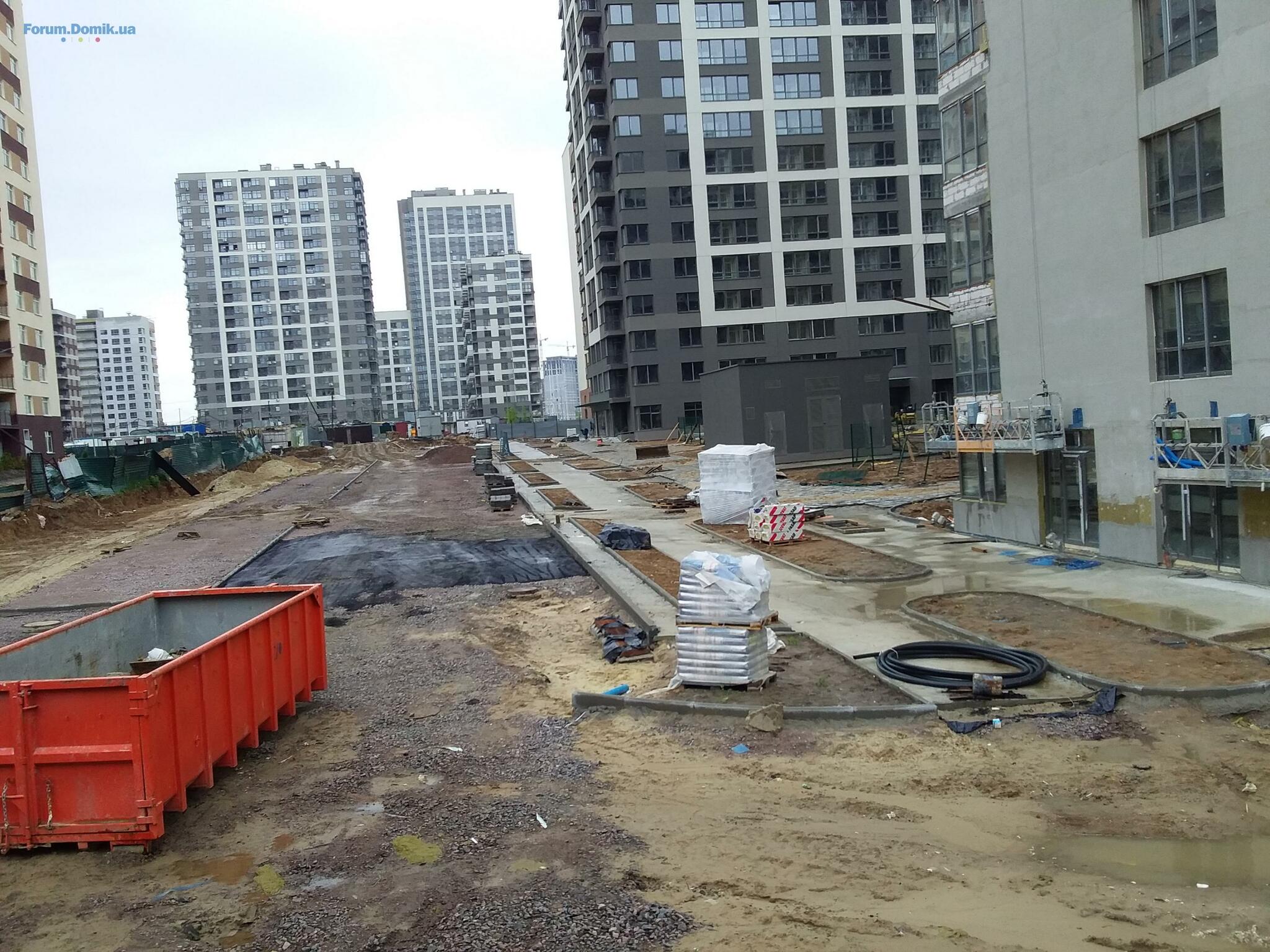

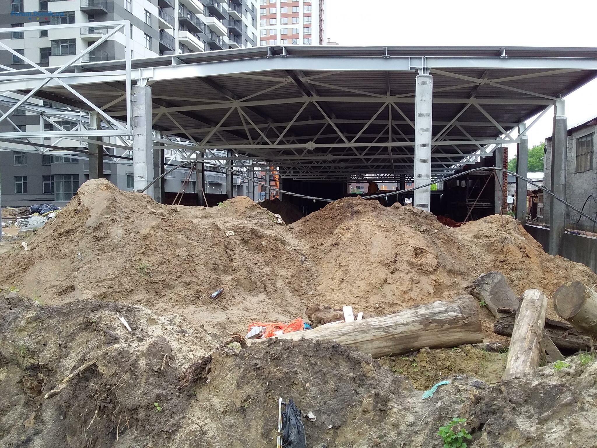

Сегодня заехал поглядеть что сделано за месяц. В итоге долго сравнивал сегодняшние фотки и те которые сделал 8-го апреля. Отличий почти не нашел. Из того что удалось разглядеть:
1) существенно продвинулась стройка новуса, полностью установили и укрыли крышу, делают кирпичную кладку. Есть движняк строителей и техники.
2) установили детскую площадку и начали устанавливать сетчатый забор внутри двора
3) по внешним работам больше толком ничего нет, грязь только размесили и размазали её по основе дорожек.
- покрасили трансформаторную подстанцию
- частично оштукатурили торец низкой секции
- покраска практически не проводилась, прокрасили первый слой белых полосок и то лишь там где можно было дотянуться с одной люльки на внутреннем фасаде и с одной люльки на стороне Межевой.
4) завезли бетонные кольца. наверное ещё будут рыть какие-то водостоки.
Учитывая то что фасадные работы и большинство работ по обустройству дворовой территории нельзя выполнять в дождь то вангую, что заканчивать уже будут после всех майских дождей, которые, кстати, прогнозируют на весь месяц.
