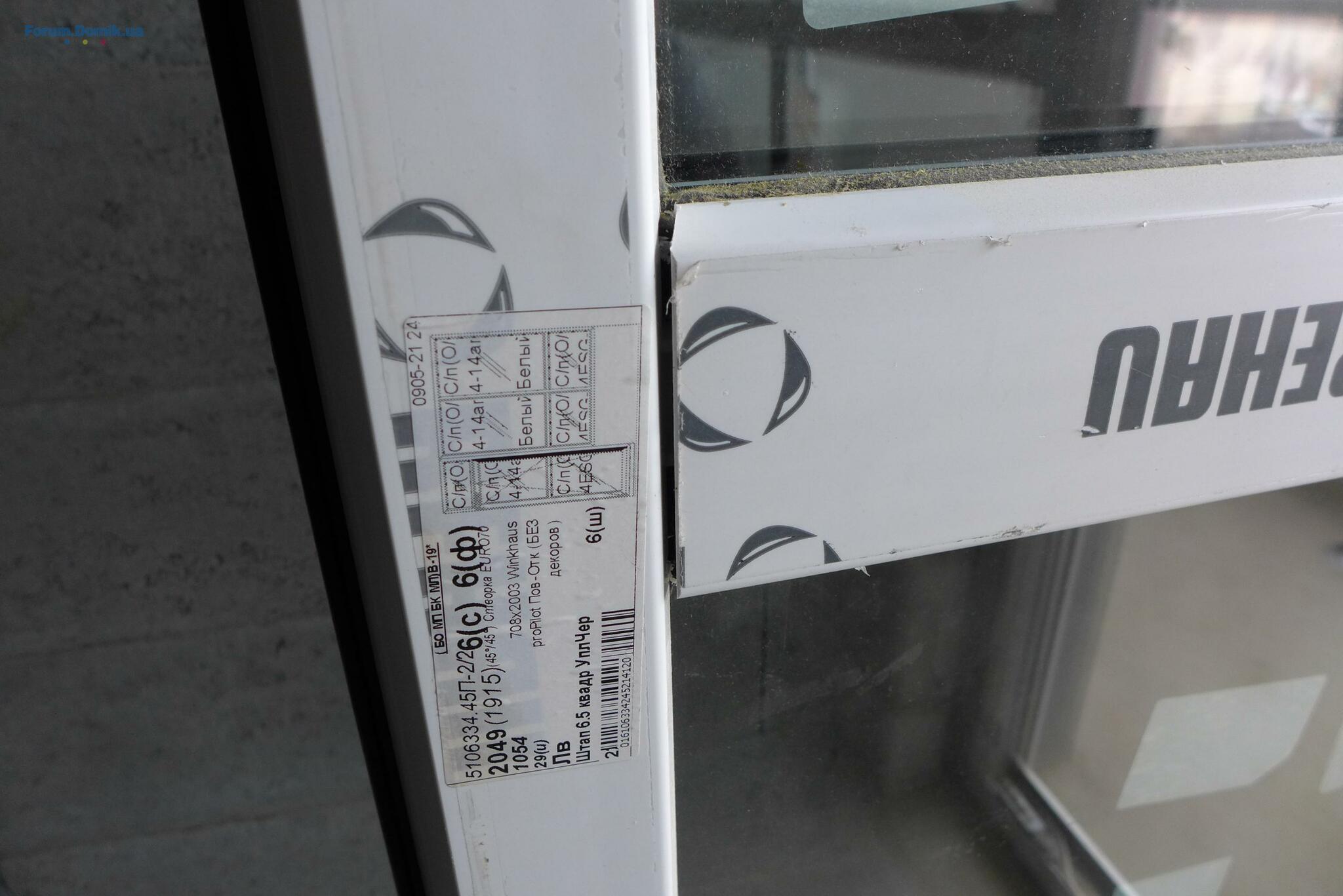

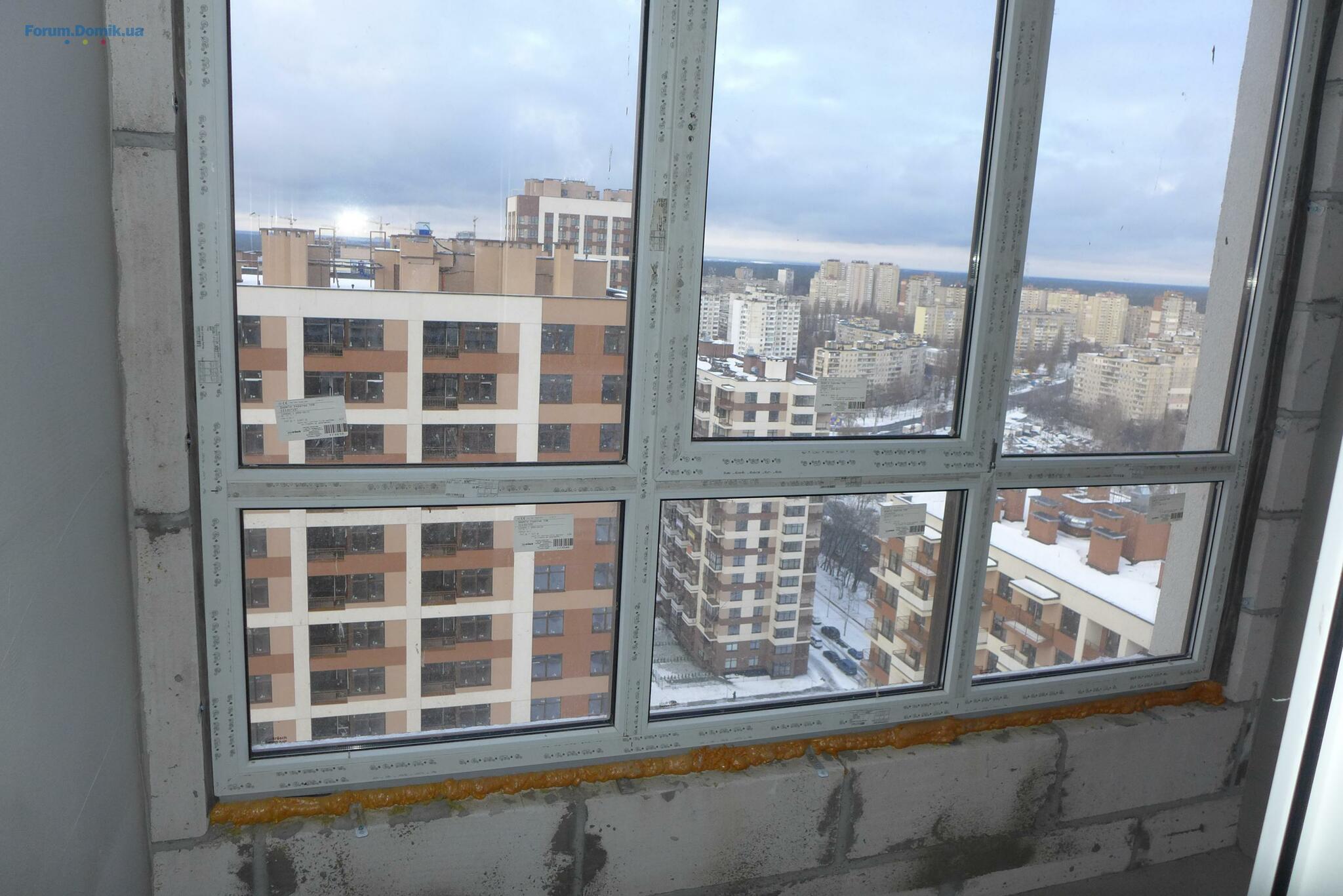

Цитата "Supervisor":Окна Рехау лично у меня очень даже не качественные оказались!
Как показали штукатуры, на кухне получился вертолет - 2 стороны установлены по уровню, а 2 на 3 см уходят в сторону. При приемке это на взгляд это очень заметно, но когда делают откосы...
По окнам далее - почти все имеют провисы как сверху, так и снизу. Такое чувство, что профиль там не алюминий, а бумага. Это узнаете, когда начнете ставить подоконники.
Как закреплены окна? Не задавались вопросом возможно ли это было устранить по акту претензий к застройщику?
Разве профиль алюминиевый? Вроде железо оцинкованное. Но толщина, действительно, может быть разная, вплоть до отсутствия. По правильному толщина профиля должна быть подобрана под размеры окон (нагрузки), но из-за жадности всегда занижается.

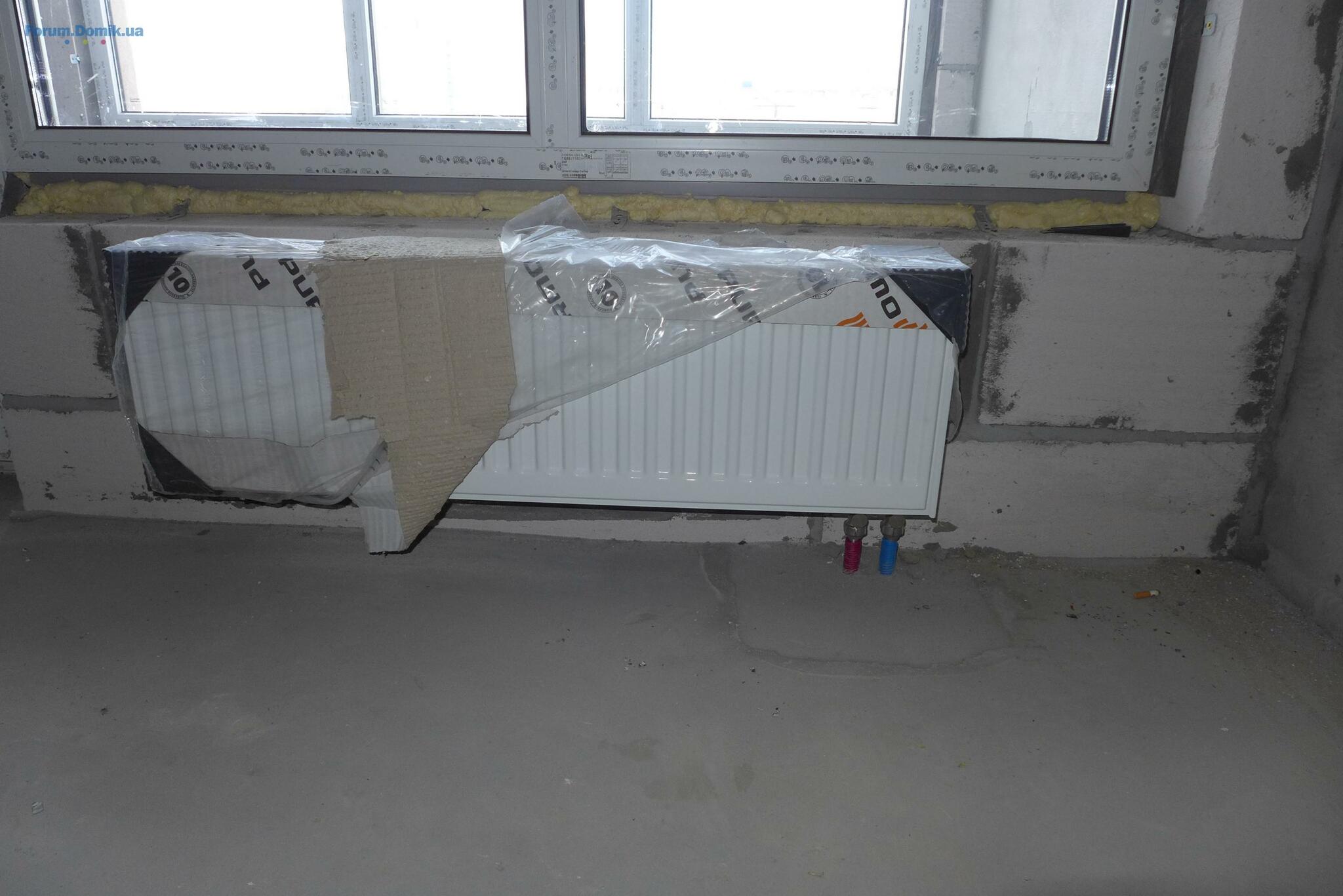

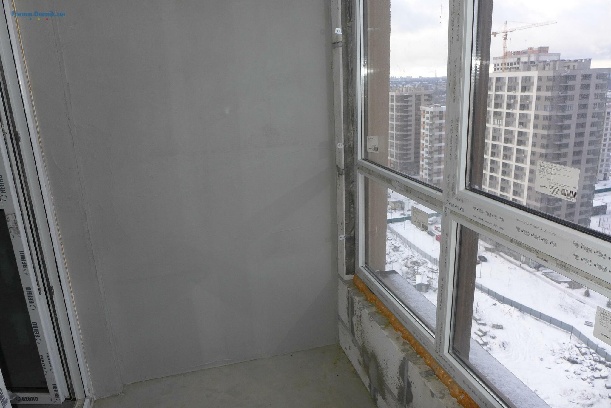

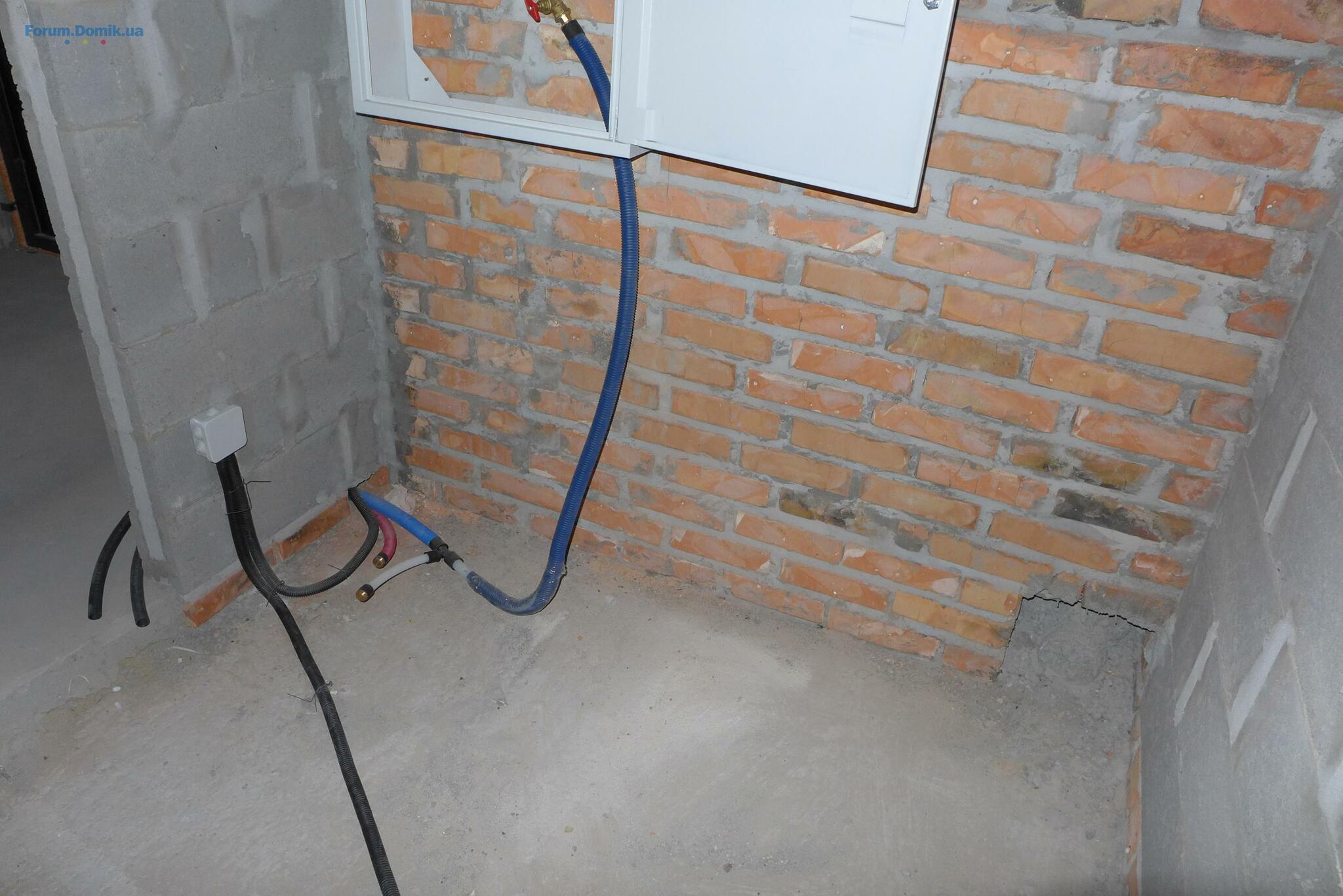

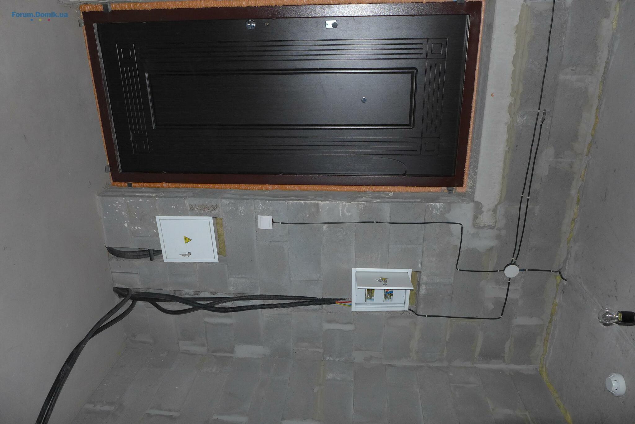

Поздравляю соседей и гостей форума с Рождеством!

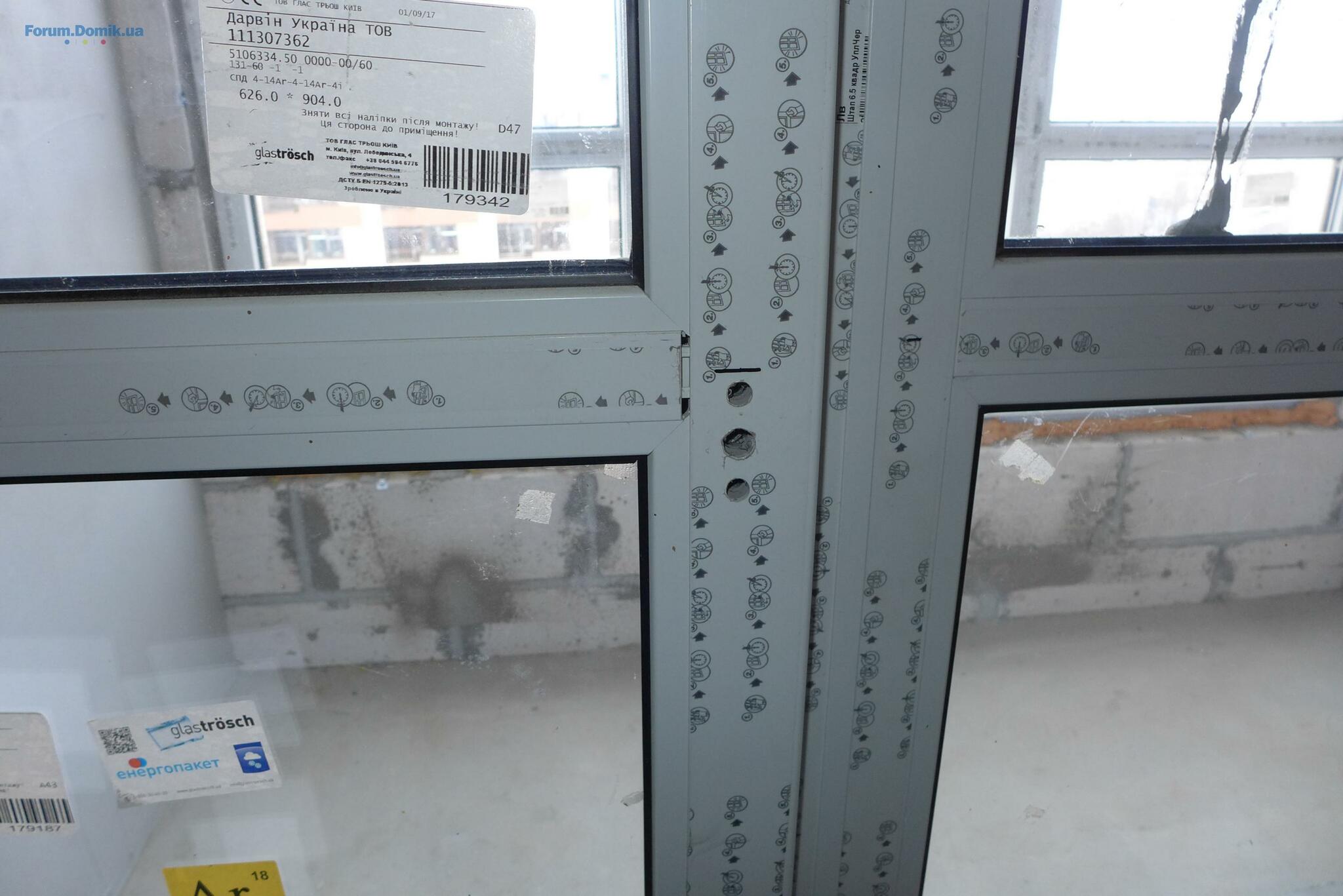

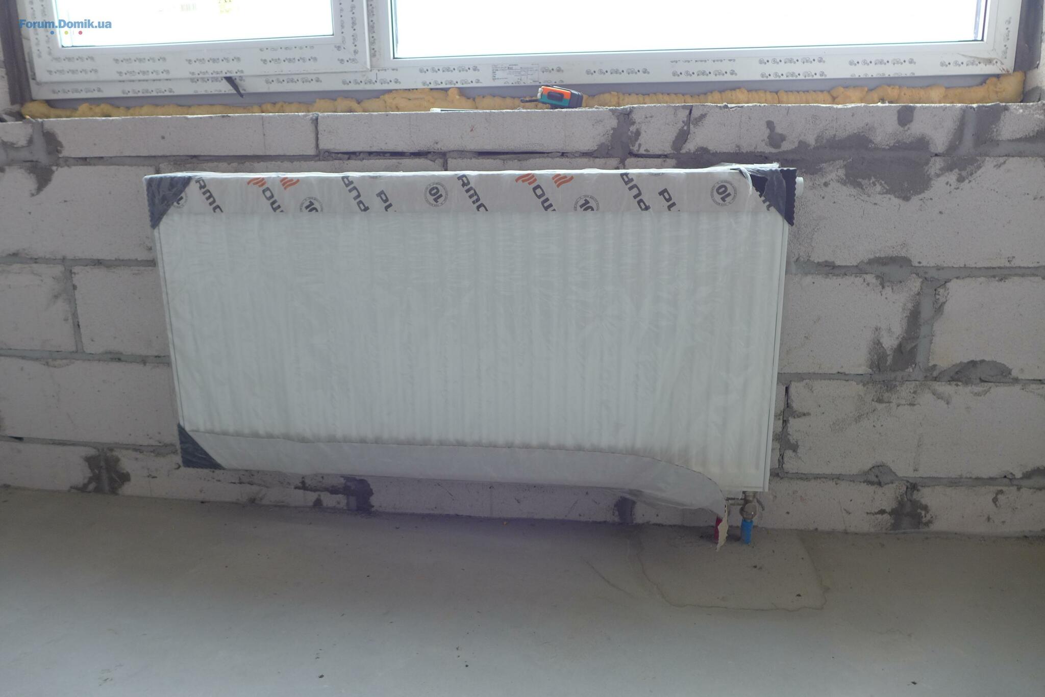

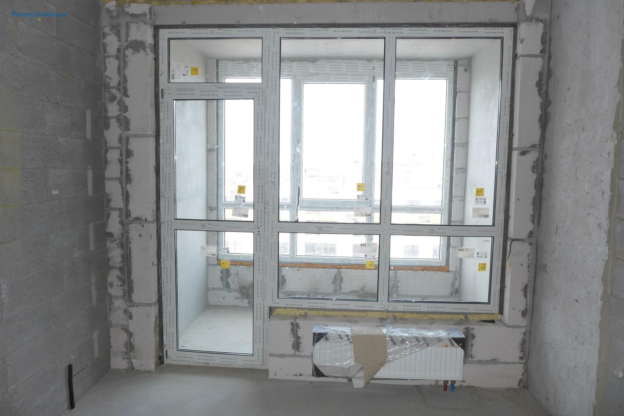

На днях был на первом просмотре квартиры (1С1 в доме 3.1). Напишу о своих впечатлениях и позволю задать несколько вопросов.
Итак, в целом, черновой ремонт сделан вполне удовлетворительно (ожидал худшего). Лифт едет, радиаторы довольно теплые, стены не шатаются, стяжка ровная, кривизна стен 1-2см (это нормально).
Теперь о замечаниях:
1. Отклеен уплотнитель на входной двери, криво врезан глазок.
2. Не подключено электричество и водоснабжение.
3. Трещина на оконном стекле в спальне; снаружи окна – завернутая резинка уплотнения.

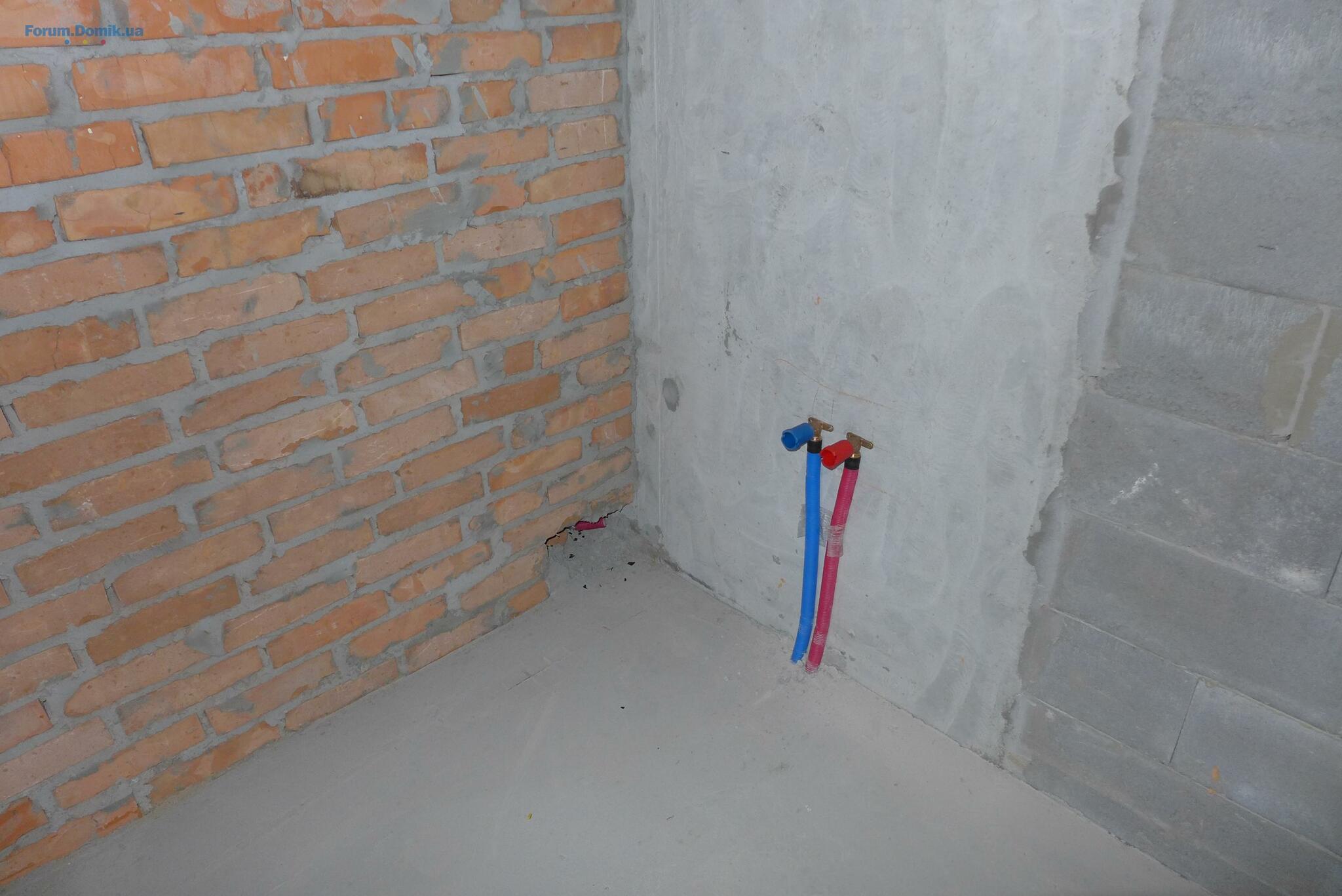

4. В санузле забита раствором канализационная труба; нет тяги в вытяжке.
5. На кухне забита раствором канализационная труба; нет тяги в вытяжке; трещина в стяжке в углу, возле канализационного стока (стяжка «играет»).
6. В гостиной отбит угол стены справа от окна (в 2-х местах); окно забрызгано раствором; большие щели на раме балконной двери (снаружи и внутри).
7. Отсутствуют пластиковые накладки на оконных петлях в спальне, гостиной и на балконной двери.
8. Во всей квартире отсутствует демпферная лента между стяжкой и стенами.
Вопросы к форумчанам:
- по поводу пункта 8.- кто-нибудь сталкивался с таким, или это норма в 3-й очереди (видел много фото других квартир Варшавского, - там пенополиэтиленовая лента есть);
- в квартире установлены панельные, стальные радиаторы Purmo (Финляндия, произведено в Польше). Отзывы по ним неплохие, но не более. Хотелось бы узнать, как они в плане экономии тепла (ночью или когда на работе - уменьшил терморегулятором до минимума, пришел - увеличил до комфорта).
- при замере площади квартиры, люди писали об увеличении размеров комнат на 5-10 см (по длине/ширине), и, соответственно, площади на 1,5-1,8 кв.м. Мне так не повезло (хотя очень надеялся,- прощай нормальная звукоизоляция). Меряли рулеткой вдвоем, по трем точкам, со средним значением. Цифры такие же, как на плане квартиры, а то и меньше на 1-2 см. Не потребуют ли потом доплаты за несуществующие метры?
Немного фотографий:
Если есть вопросы по такой квартире (я ее ласково называю "мисс компромисс"), спрашивайте, поделюсь идеями и решениями (есть положительный опыт превращения небольшой квартиры в уютно-просторную). Могу выложить еще фото с просмотра.

У меня тоже дом 3.1, 1С4, практичечки теже недоделки что и у Вас. Уже 3-й месяц устраняют.
И не устранят, с такими "недостатками", особенно порадовали грязные окна и отклееный утеплитель ))
И серьезных только треснутое стекло и зазоры, ну и тяга.
2. подключат при получении ключей
7. выдадут при получении ключей.
8. тоже небыло видно, но при разборе стены лента обнаружилась(2 очередь)
