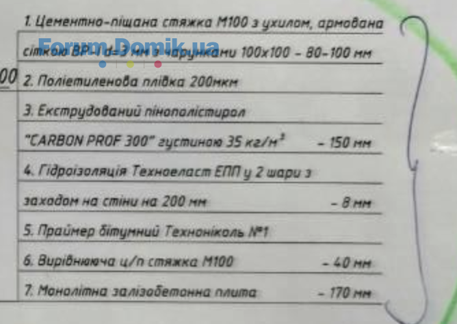

Пожалуйста выложите такой же план 20 этажа!!! СПАСИБО)))Цитата "Представник Київміськбуду":Шановні учасники форуму, щоб розвіяти ваші сумніви, показуємо вам часткову документацію, з якої видно, що проектом передбачено і утеплення, і гідроізоляцію підлоги лоджії 25 поверху.
[attachment=1]Ках., проект 1.jpg[/attachment]
[attachment=0]Ках., проект 2.jpg[/attachment]

Дякую, шановний Представник Київміськбуду.
Радует, что начинает потихоньку сдвигаться бюрократическая машина. И звонок мне сегодня был. Но:
1. Фото общего плана 25 этажа, прочитать ничего не возможно. Выложите читаемую.
2. Что-то увидел. Вы считаете, что всё согласно нормам ГСН Украины, тогда обязательно предоставьте ссылку, названия, номера нормативных актов.
Вы ведь понимаете, что долгое ожидание было и просто выложив еле разборчивые фото на этом всё не успокоится! Радует уже, что в проекте, что-то предусмотрено, а всё ли верно там?
Получается толщина, вертикальной внешней стены где не задерживается вода, 250 мм плюс утеплитель со штукатуркой 160 мм.
А горизонтальная кровля - толщина жб плиты перекрытия 170 мм плюс гидроизоляция с теплоизоляцией и стяжкой 278 мм. Возникают большие сомнения в соответствии норм! Спасибо.
А нельзя ли сделать эти снимки в более хорошем качестве? На выложеных снимках ничего не прочесть.

В принципе, по нормам теплосопротивления тот пирог проходит, поэтому не вижу смысла волноваться.
По гидроизоляции - зависит от качества исполнения. Со временем могут возникнуть проблемы, но нормам как бы соответствует. Так что лично я вопрос закрыл (хоть у меня и не 24й этаж)..

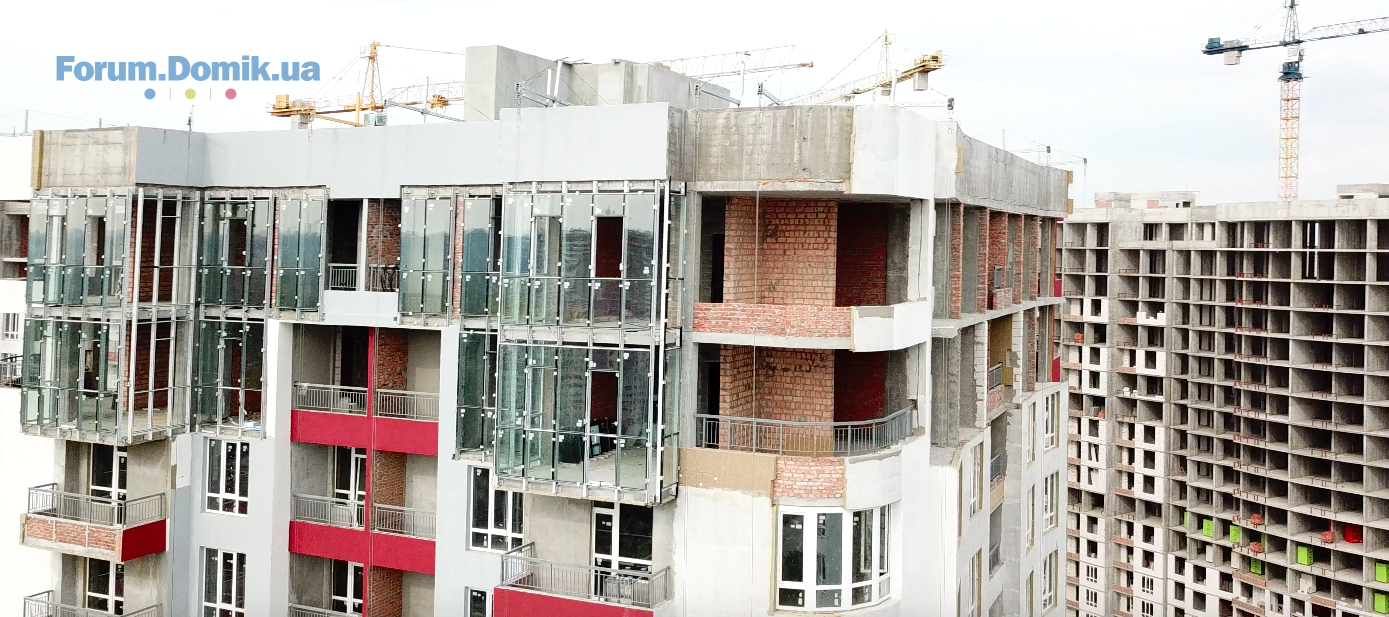

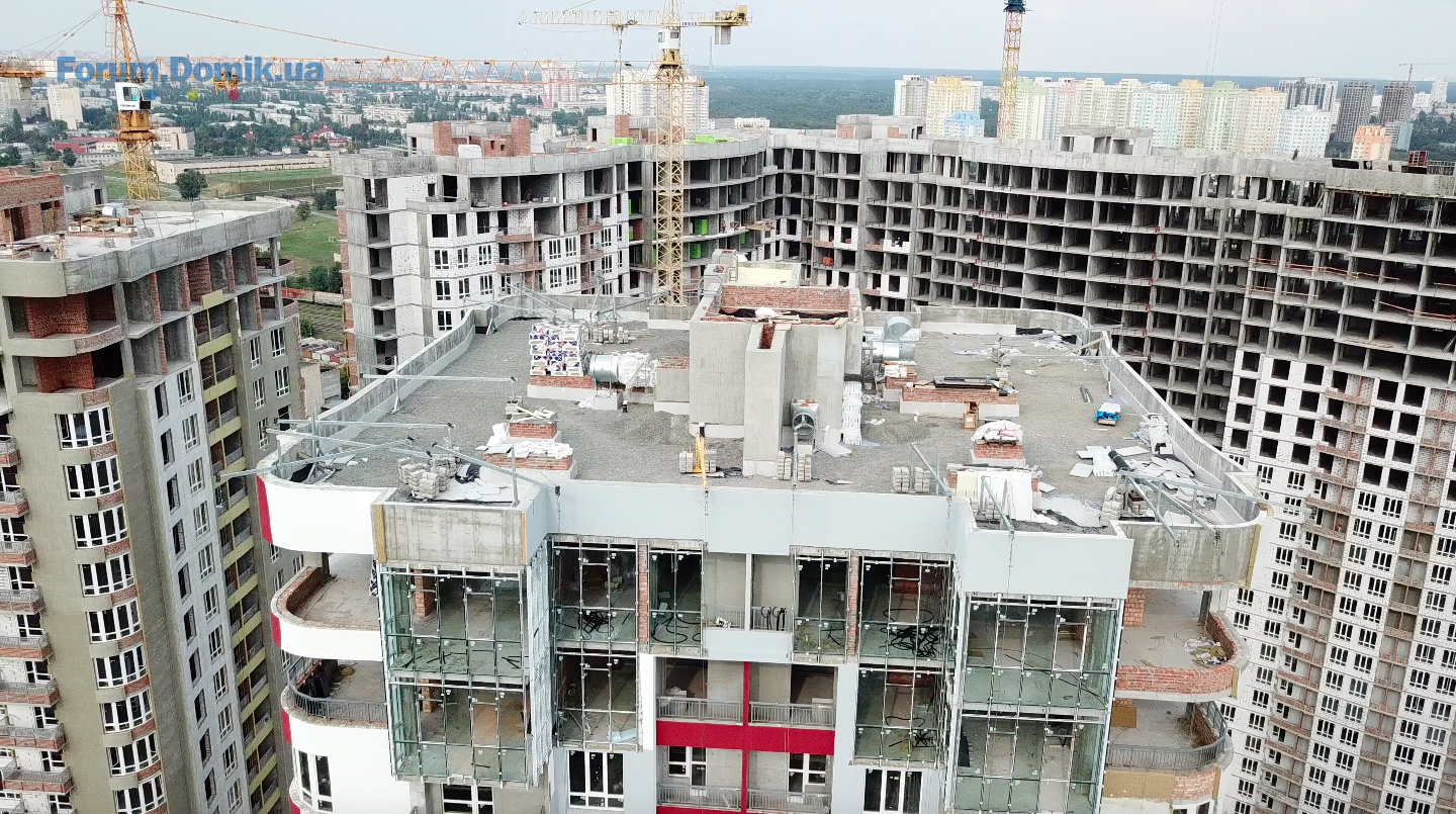

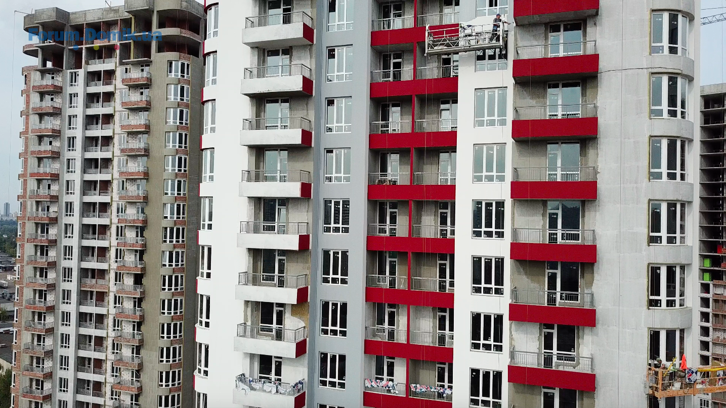

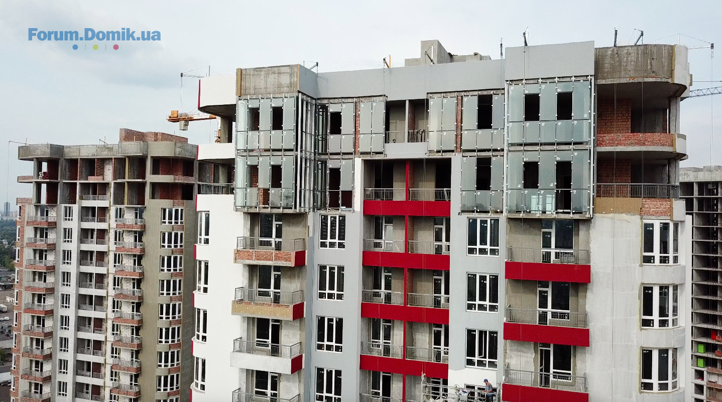

фото 15/09/18

Цитата "Dji":фото 15/09/18
Dji, спасибо за фото! С такой высоты инвесторы впервые снимали!
До речі, на 2 та 3 фото чудово видна різниця висоти стінки балкону на останньому поверху та передостанньому - де має бути додаткова тепло- та гідро-ізоляція.
По фото видно, що стінка на останньому поверсі має 7 цеглин над перекриттям, а на передостанньому - 10.
Товщина цеглини - 65мм. Отже, різниця висоти стінки - 195мм.
Раніше стверджували, що висота однакова.
