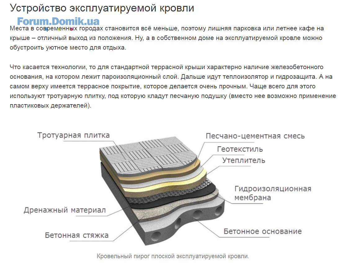

Цитата "hordi":
Интересно как это реализовано. По нормам теплосопротивления над бетонной плитой пола (потолок для 24го этажа) должно быть самое меньшее 10см (ближе к правде 15-20см) утеплителя + гидроизоляция. И верх этого пирога должен быть в уровень с полом комнат, либо получается выступаюший "мостик"?
Ни как это не реализовано. И минимальная высота слоя должна выходить более 45 см. Вот для примера устройство эксплуатируемой и не вентилируемой крыши.
