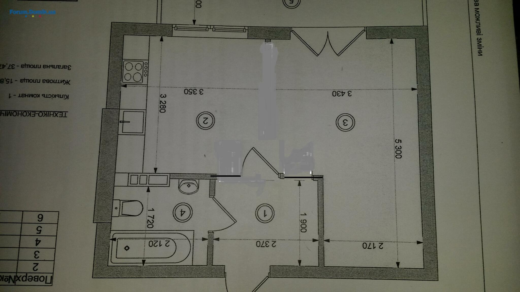

Понимаю, что квартира маленькая,
грамотно распределить стены не знаю как,
практично ли убрать стены и создать студию?
каковы плюсы и минусы студии?

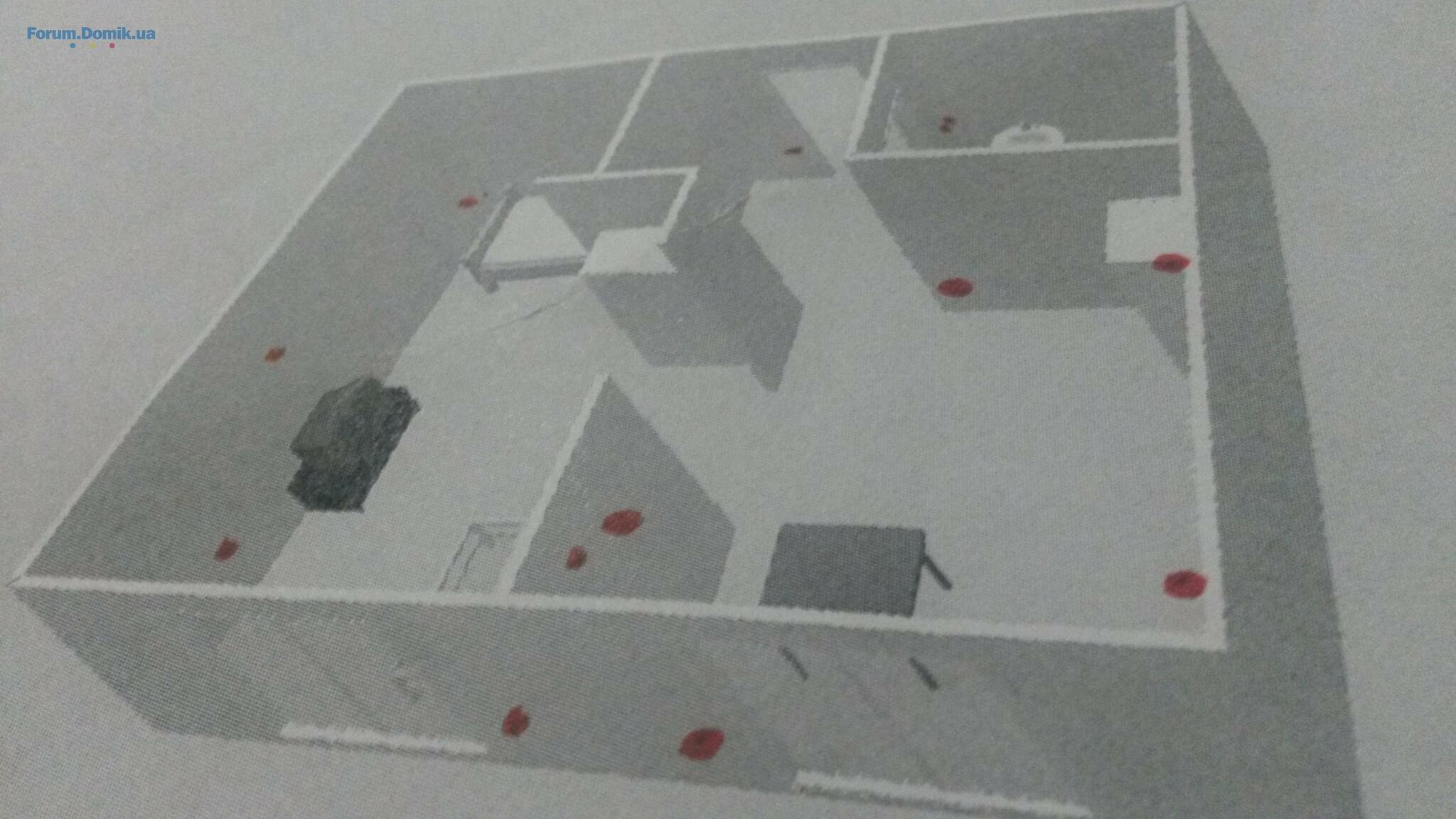

вот простейшие изменения которые позволят поставить шкаф в прихожей и в зависимости от пожеланий хозяина менять размер кухни. ее можно зонировать шкафами, мебелью, перегородкой и т.д. и спальное место легко отделяется от комнаты

Цитата "dacha_rus":вот простейшие изменения которые позволят поставить шкаф в прихожей и в зависимости от пожеланий хозяина менять размер кухни. ее можно зонировать шкафами, мебелью, перегородкой и т.д. и спальное место легко отделяется от комнаты
[attachment=0]ot stroiteley.jpg[/attachment]
Така установка шафи "з'їдає" корисний простір вітальні і перетворює її на "тамбур", у якому буде тісно навіть одній людині. У тих умовах, що відоображені на плані, у вітальні встановлюється звичайна шафа для верхнього одягу + лишається простір для одягання/взування.
Про те, що немає необхідності зносити стіну для того, щоб потім її знову тим чи іншим чином створювати, я вже писав. Та і який сенс ламати те, за що виплачено кошти?
Так, квартира мініатюрна, але і в такому вигляді вона може бути цілком функціональною.

ну якщо у вітальні ставити взуття та перевдягатись, то передпокій і зовсім не потрібен.

Під вітальнею і мався на увазі передпокій. До того ж, це слово краще відповідає російській назві "Прихожая" і самому призначенню приміщення: ми ж зустрічаємо і вітаємо людей у коридорі або холі, у якому і розташований вхід до помешкання, а не у залі (до речі, велику кімнату багато де в Україні прийнято називати саме так, а не вітальнею), правильно?
А передпокій - це вже має бути щось перед спальнею. Коридор, наприклад. У помешканні це місце, виходячи з його назви, має бути вже якимось... особистим, якщо можна так сказати.

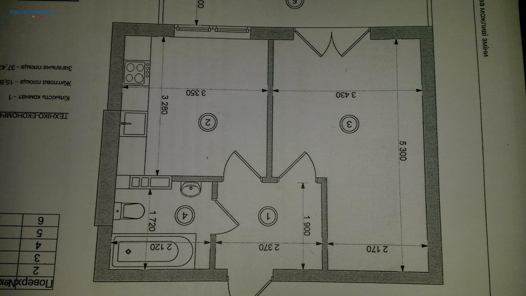

Я пока оставил два варианта:
оба нравятся и при обеих нужно перенести сненку в прихожей в сторону ванной хотя бы на 30-40 см
Помогите с решением, какой лучше

любое сужение прихожей равно уменьшению площади шкафа.
т.е. глубина будет максимум 40см вместо 60, а это потеря половины по вместимости. лучше подход к кровати сделать с одной стороны.
правую не рассматриваю. это только для командированных...

13 июнь 2017 10:41
Цитата "dacha_rus":любое сужение прихожей равно уменьшению площади шкафа.
c перегородкой для коммандировочных? )))
Типа гостинничный номер, что ли?
Планировал под кровать оставлю 2,50-2,55 вместо 2,17
под прихожку 2,00 из которых 0,65 под шкаф и коридор 1,35
Есть вариант оставить стену в прихожей, тогда будет слишком мало для спальни
, тогда и правда возможен лишь вариант с диваномdacha_rus

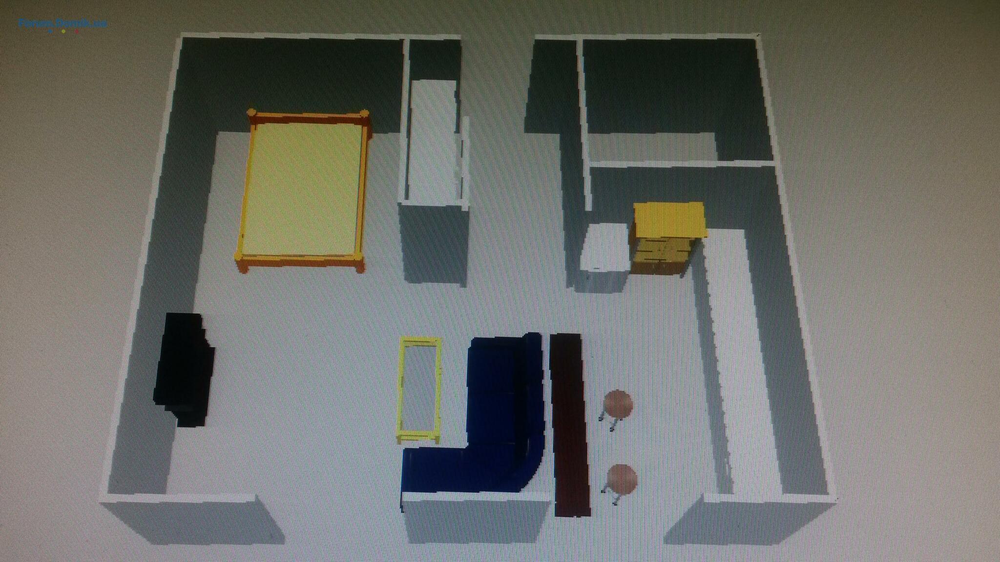

двухспальная кровать 2000(2100)х1600. покрутите. может как-то станет.
1,35 мне кажется, для прихожей мало. Можете загородить чем-то - листом гипса и т.д. и посмотрите. Если устроит - делайте.

Ну я как бы планирую уголок в котором поместиться весь бардак, о котором вы писали.
Остальная площадь это кухня, зона дивана и телевизор, который виден ото всюду
