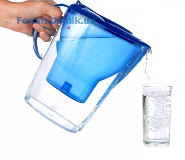

Какие популярные виды фильтров существуют:
Фильтры кувшинного типа
Это самые простые приспособления, которыми можно очистить воду. Срок работы их невелик — до повторной замены картриджа-фильтра они могут очистить триста литров (учитывая то, что объем одного кувшина не превышает 2 литров, его хватит на 150 заполнений). Менять картриджи необходимо не реже раза в месяц.
Такие фильтры не нуждаются в подключении к водопроводу, но степень очистки намного ниже, нежели у фильтров, встроенных в водопровод.
Основная цель кувшинов — очищение воды от хлора, жесткости и неприятного запаха.
В картриджах всех фильтров-кувшинов находится активированный кокосовый уголь.
Есть три вида наполнителей для картриджей-фильтров:
• Угольная засыпка;
• Угольная засыпка с ионнообменной смолой — снижает жесткость воды;
• Комплексная засыпка — удаляет примеси железа и марганца.
Эффективность очистки воды с помощью фильтра-кувшина – до 15% из 100%. Такой низкий уровень очистки объясняется тем, что количество фильтрующего материала, которое находится в картридже (30-50 грамм сорбента), не может полностью очистить воду. Такой фильтр лишь удаляет запах и привкус хлора.
Цена вопроса: от 180 до 1250 грн в зависимости от страны-производителя и количества картриджей в комплекте. Учитывая то, что это самый малоэффективный способ очистки воды, то его обслуживание с частой заменой картриджа не окупает себя.

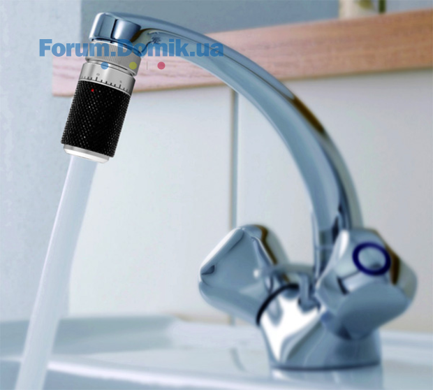

Водоочистители-насадки
Это малогабаритные приспособления, одевающиеся непосредственно на кран. Они мобильны — их можно брать с собой, но в них малый объем сорбента и низкая производительность – до полулитра за минуту.
Вода проходит через водоочиститель под давлением.
Также пользуясь таким фильтром, всегда нужно иметь под рукой емкость для хранения очищенной воды.
Для удобства насадки существуют двух видов:
- насадки, которые подключаются к крану исключительно для фильтрации;
- насадки, постоянно находящиеся на кране.
Эффективность очистки воды: до 70%.
Цена вопроса : от 100 до 500 гривен в зависимости от ресурса картриджа.

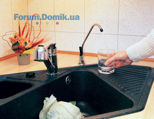

Проточные фильтры на мойку
Такие фильтры надевают не на сам кран, а устанавливают рядом, крепя их к крану с помощью гибкого шланга. Они могут фильтровать до полутора литров воды за минуту. Встроенный фильтр устанавливается в виде третьего крана под мойку. Это фильтр из ряда дорогих устройств, который очень хорошо очищает воду (0,05-1 микрон) и не занимает много места в кухне. Менять картридж в фильтре нужно раз в полгода.

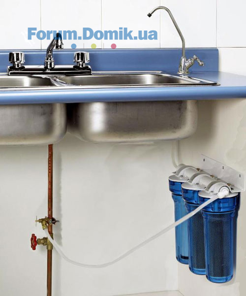

Стационарные фильтры под мойку
Двухступенчатый или трехступенчатый фильтр под мойку с отдельным краном — это эффективная система проточного типа. Такой фильтр комплектуется краном и удобно устанавливается под мойку. Он состоит из трех предварительных фильтров (2 обычных и 1 угольный) и фильтра с осмотической мембраной, который кроме молекул воды не пропускает ничего. Вода поступает в 10-литровый бак, поэтому с таким фильтром чистая вода есть всегда.
С помощью обратноосмотических мембран молекулы воды очищаются от избыточного содержания растворенных солей и самых мелких вирусов и бактерий, пропуская только молекулы воды и растворенные в них молекулы кислорода.
Такой фильтр способен удалить основные загрязнения:
• хлор и его соединения;
• жесткость воды (переизбыток кальция и магния);
• механические примеси;
• тяжелые металлы: железо, марганец, аммоний;
• бактерии.
Эффективность очистки воды такими фильтрами — до 98%.
Цена вопроса : от 150 долларов.
Интересно, что очень часто производители осмосных фильтров твердят об исключительной пользе минерализаторов воды, и предлагая их покупателям, увеличивают цену фильтров.
Якобы такие приспособления обогащают воду полезными для организма минералами, преображая ее и делая более приятной на вкус.
На самом деле львиную долю минералов человек получает не из воды, а если после фильтра вы кипятите очищенную воду, то остатки минералов просто варятся. Так что минерализаторы становятся абсолютно бесполезными.

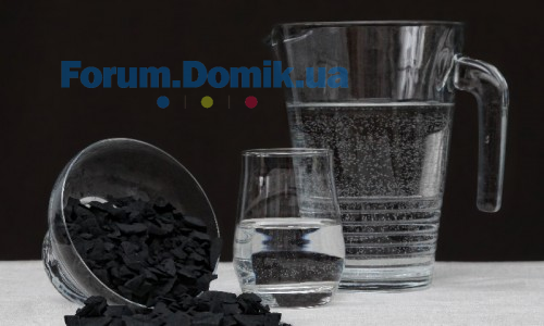

Шунгит
Подземные воды в Онежском озере очищаются через естественный шунгитовый фильтр, и такая вода считается чистейшей на планете. Следуя природному примеру, многие люди очищают воду таким способом в домашних условиях. Для этого понадобятся фильтры ШПС на основе шунгита с содержанием углерода около 30%. Шунгит обладает высокой механической прочностью, электропроводностью, химической стойкостью, каталитическими и бактерицидными свойствами. Также очищать воду можно просто погрузив в емкость камешки шунгита – из расчета 200 грамм на 10 литров воды. Менять камни нужно раз в три месяца.
Благодаря этому он фильтрует воду от органических веществ, тяжёлых металлов, колоидного железа водопроводных труб, нефтепродуктов, радионуклидов, вирусов и бактерий. Шунгит убирает мутность и придает воде родниковый вкус.
В отличие от мембранных фильтров, шунгит оставляет в воде естественное количество минералов, необходимых организму.
Перед первым употреблением необходимо промыть шунгит под проточной водой. В процессе очистки воды нужно периодически промывать шунгит водой от осевшего налета.
Многие утверждают, что шунгитовая вода обладает болеутоляющим и противовоспалительным действием.
Цена вопроса : от 50 гривен за коробку (200 грамм).

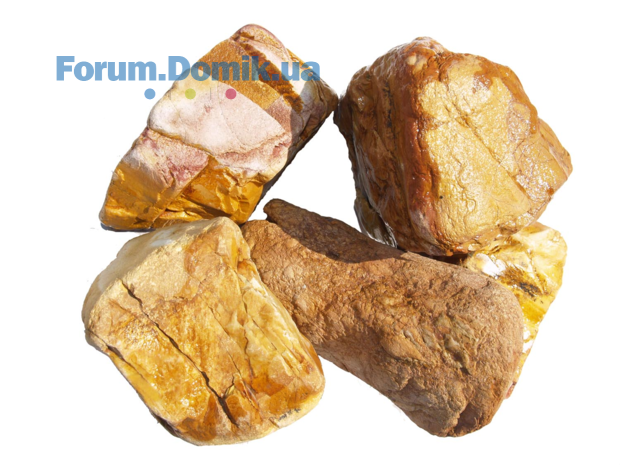

Кремний
Кремний – камень, который структурирует молекулы воды, вытесняя из нее грибки, токсины и химические элементы. В процессе очистки они выпадают в осадок.
Очищенная кремнием вода становится свежей, более прозрачной и по вкусу аналогична родниковой. Кремний нейтрализует водные примеси: аммиак, соли, железо, нитраты, хлор, тяжелые металлы и ртуть.
Некоторые биохимики даже утверждают, что после природного кремниевого фильтра вода становится похожей по составу на межклеточную жидкость и плазму крови человека.
Одна упаковка весом 50 г рассчитана на 3 литра воды. Менять кремень обязательно каждые 6 месяцев. Емкость с водой нужно поставить в недоступное для прямых солнечных лучей место. Чтобы получить максимально очищенную воду, необходимо настаивать ее в течении семи дней.
Цена вопроса : от 25 гривен за коробку (50 граммов).

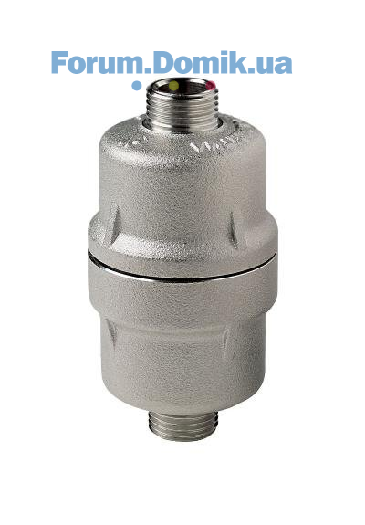

Электромагнитный фильтр
В последнее время в сети стал популярен магнитный фильтр для очистки воды. Он ставится перед нагревательным элементом и на несколько минут задерживает соли в воде, не давая им выпасть накипью в колонке.
Магнитные фильтры воды выглядят как кусок трубы с резьбой на конце длиной 10-15 сантиметров и монтируются непосредственно в водопроводную трубу.
Такие фильтры воздействуют на воду электромагнитным полем, благодаря которому вода обеззараживается и в ней не остается микробов и окисей металлов.
Время от времени нужно промывать его сеточную составляющую – и тогда устройство будет работать бесперебойно.
Но многие, кто попробовал такой очиститель, сетуют на его неэффективность. По их словам, такой фильтр защищает от накипи лишь нагревательное оборудование.
Цена вопроса : От 450 гривен

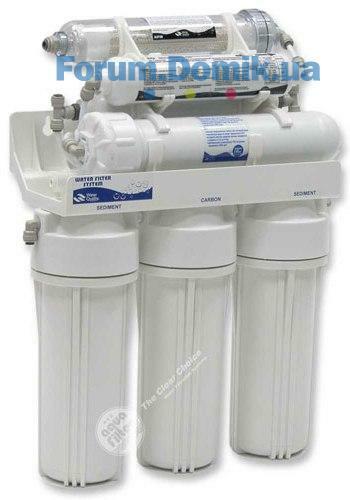

День добрый, вы этот //bt.rozetka.com.ua/aquafilter-fro8jgm/p 249805/#tab=all покупали?
Система обратного осмоса AQUAFILTER FRO8JGM/FRO5MА

Во Львове мои клиенты брали системы ообратного осмоса с помпой (электронасос), такие от 150$ примерно сейчас. Минерализатор польский копейки стоит, нет смысла на нем экономить. Ионизатор не нужен.
Вода у Вас не очень , из-за старых труб в городе (днепр и одесса примерно то же), давления тоже высокого нет (если не новострой).

Сейчас обратный осмос Аквафильтр 5 ступеней (без минерализатора) - по 3000 грн в рознице, поэтому дешевые бренды а-ля фильтр1, роса1 и прочие - остаются в стороне, т.к в совокупности зарактеристик (мемьрана, краник на мойку, бак) - они не конкуренты за аквафильтру за эту цену!
А так, действительно, и за 80$ осмос без помпы - на сегодня это реально стало.
