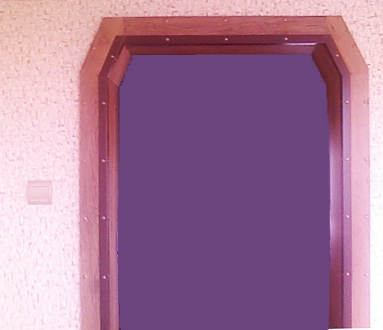

Хочу дверной проем из прихожей в кухню заменить на арочный, без навешивания двери. Это сложно сделать? Из чего лучше выкладывать закругления в проеме?

Я уже как-то писал о том, как делал дверную арку, но не закругленную. Вот такая Вас устроит? Если "да", могу подробно описать.
