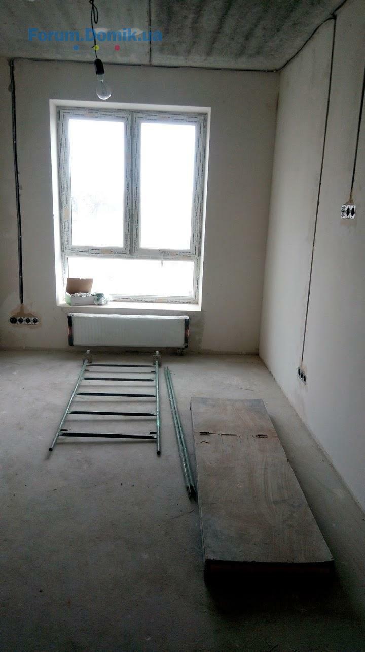

Всем доброго дня! Купили недавно квартиру с площадью 34 м2(4 из них ванная комната) в новострое. Начали работать с бригадой по ремонту, и они сказали что на эту квартиру нужно 200 кг мульти финиша, и 240 литров баумит шпаклевка финиш и 210 кг ротбанда. Сам я не строитель конечно, но мне кажется многовато. Хотелось бы услышать мнение специалистов.

Цитата "fgigornaymov":Всем доброго дня! Купили недавно квартиру с площадью 34 м2(4 из них ванная комната) в новострое. Начали работать с бригадой по ремонту, и они сказали что на эту квартиру нужно 200 кг мульти финиша, и 240 литров баумит шпаклевка финиш и 210 кг ротбанда. Сам я не строитель конечно, но мне кажется многовато. Хотелось бы услышать мнение специалистов.
Многовато, аж слишком, в каком состоянии квартира? Можно фото?

Многовато, аж слишком, в каком состоянии квартира? Можно фото?[/quote]
Они говорят что стены не ровные, и нужно их заново переделывать.Делать армировку, потом еще стеклохолст и т.д.

Какая величина перепадов на стенах?, есть ли микротрещины по стенах (заметны при смачивании водой). Незначительные неровности можно вытянуть шпаклевкой, на значительные 7 мешков ротбанда вряд ли хватит, если ровнять по маякам с сеткой нужен слой 7-10+ мм. На фото у вас там шпаклевка, необходимо будет сделать глубокий прочес стен насечками до штукатурки и хорошо загрунтовать.
Стеклохост по стенам? Планируется полная покраска стен? Под обои он совершенно не нужен. 100 м2 уйдет на стены 40м2 уйдет на потолок.
Под стеклохолст на стены ненужен Мультифиниш, достаточно гладко заглянцевать сырой Ротбанд, загрунтовать и клеить на Оскар полотна. Гипсокартон на потолке шпаклевать обязательно, сам же гипсокартон лучше было взять влагостойкий.
Если все под покраску - 240 литров акрловой шпаклевки Баумит как раз, но у нее большой расход, можно было взять другую с малым расходом и дешевле.
Почему стоит электрофурнитура? Она ставится исключительно после штукатурки/шпаклевки и нанесения финишного покрытия (покраска/обои/декоративка), теперь её необходимо полностью снять.
Стены обогревателем не сушить!

Хорошие советы. Можно только уточнить - почему не сушить обогревателем? Мои строители, по-моему таким баловались - вроде никаких косяков не образовалось
