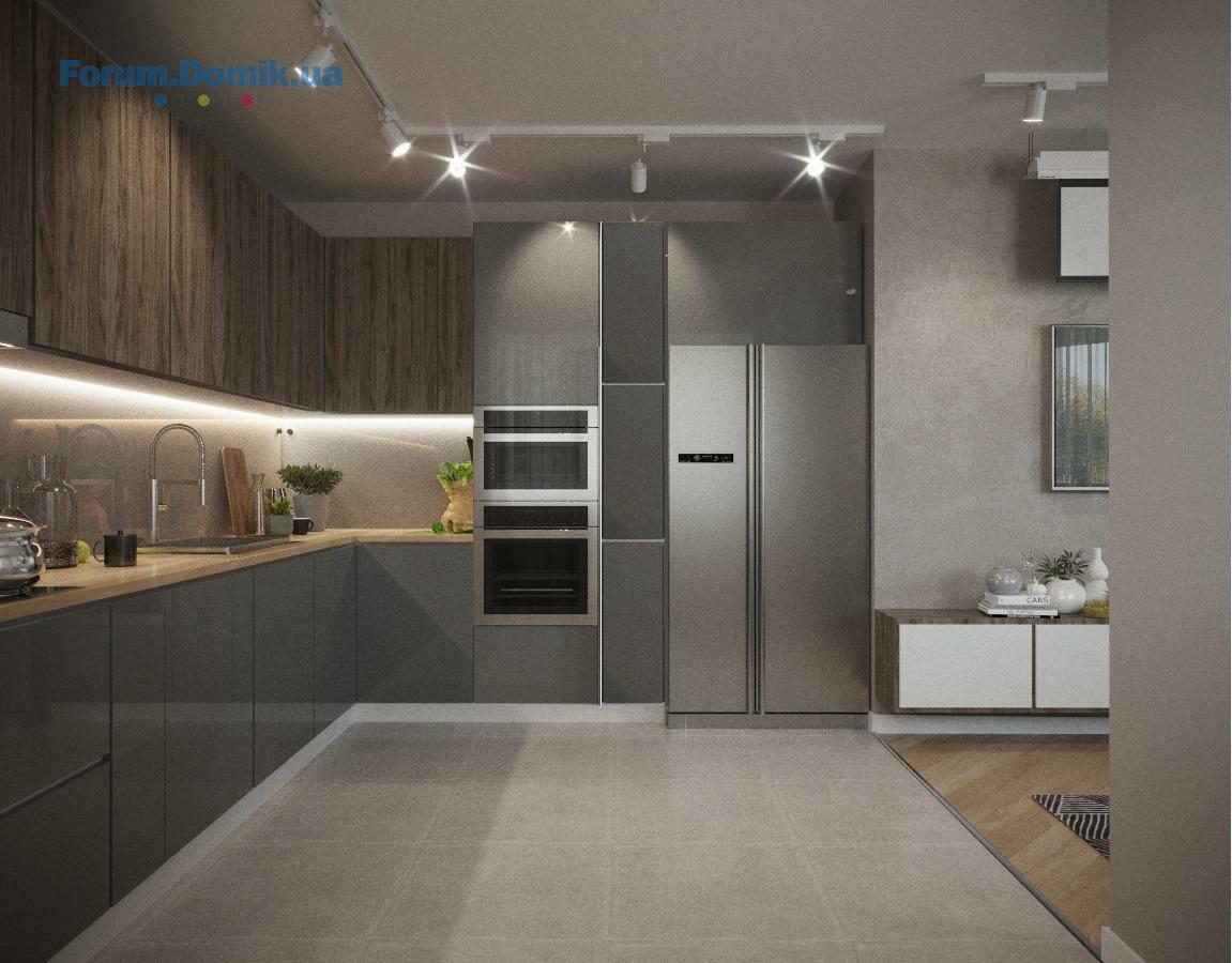

Цитата "Ramms_eta0":підкажіть хто знає - наскільки таке розміщення техніки має право на життя. Морозилка впритул до духовки, мені здається вони посваряться. Чи в когось є такий варіант і багато років все ок???
Пример есть, моя сетра, уже лет 7 в такой компоновки стоит шкаф и холодильник. На данный момент не каких проблем и неудобств не возникало.
Но попробуем посмотреть на это с технической стороны, возьмем за пример технику siemens и обратимся к инструкциям по эксплуатации и монтажу.
Холодильник Siemens KI86SAF30, класс энергосбережения А++. В инструкции написано что "вблизи не должны находиться источники тепла, если электроплита то расстояние до холодильника должна быть 3 см", данное расстояние для открытого доступа,а у нас есть плита МДФ (ДСП), и излучаемое тепла духовым шкафом меньше нежели открытая рабочая конфорка. Есть еще такая характеристика как климатическая класс, смотри фото. Честно чем он определяется не знаю, думаю зависит от климата куда поставляется прибор, для нашей компоновки необходим класс который позволяет максимальную температура для прибора. Основное для холодильника это глубина ниши, правильная глубина обеспечивает нормальную рециркуляцию воздуха со стороны спинки холодильника.
Теперь духовой шкаф, за пример siemens_hb78gu570. В инструкции по монтажу указано только следующие "Мебель для встраивания должна выдерживать температуру до
90 °C, а соседние фасады до 70 °С". Получается максимальное тепло которое может излучатся духовым шкафом это 90 °C (до думаю это кратковременная температура вызванная неправильной работой духового шкафа, но может я и не прав), какую температуру будем иметь на обратной стороне ДСП (МДФ), смогу сказать только завтра)))
Вывод: В целом на примере холодильника я не увидел явного запрета на соседства с духовым шкафом, главное выбрать правильный климатический класс. По поводу духового шкафа это конечно вопрос, нужно точно понимать какую температуру мы будем иметь со стороны холодильника, завтра теплотехников попрошу чтобы сделали расчёт, так что to be continue...
Климатический класс
Ramms_eta0
971
29 июля 2015
10 май 2018 18:50
Цитата "Oleg_UA":Вывод: В целом на примере холодильника я не увидел явного запрета на соседства с духовым шкафом, главное выбрать правильный климатический класс.
О, круто розписано, дякую.
В цілому вирішив все-таки перенести духовку, від гріха подальше, бо крім температури стінки, яка може і не дуже висока, але багато тепла виділяється при відкриванні цієї духовки, йде цілий тепловий удар, при цьому повітря в ближній зоні швидко нагрівається, тепло від холодильника періодично не зможе оперативно відходити і сам холодильник при відкриванні буде швидше прогріватись всередині, а це вже і ЕЕ і по-ідеї недобре для самого холодильника. А так буде хоч якась відстань, та і пару додаткових шкафчиків лишніми не будуть.

Это пар, который выходит через дверку лицевой части. Движение пара - только вверх.На дверке и боковушках можно греть ладони при авариях центрального отопления.Цитата "Oleg_UA":В инструкции по монтажу указано только следующие "Мебель для встраивания должна выдерживать температуру до
Никакого влияния на окружающие предметы (ДСП, металл- или пластик короб любой быт. техники не окажет). А как греется задняя панель некоторых холодильников? Проверьте пальчиками

Цитата "hmelyuk28":Это пар, который выходит через дверку лицевой части. Движение пара - только вверх.На дверке и боковушках можно греть ладони при авариях центрального отопления.Никакого влияния на окружающие предметы (ДСП, металл- или пластик короб любой быт. техники не окажет). А как греется задняя панель некоторых холодильников? Проверьте пальчиками
У меня есть пирометр)
Если анализировать наблюдения то Вы правы! Я лишь описал что пишит книга, а точнее немецкие инженера) Так сказать, важна вся информация)

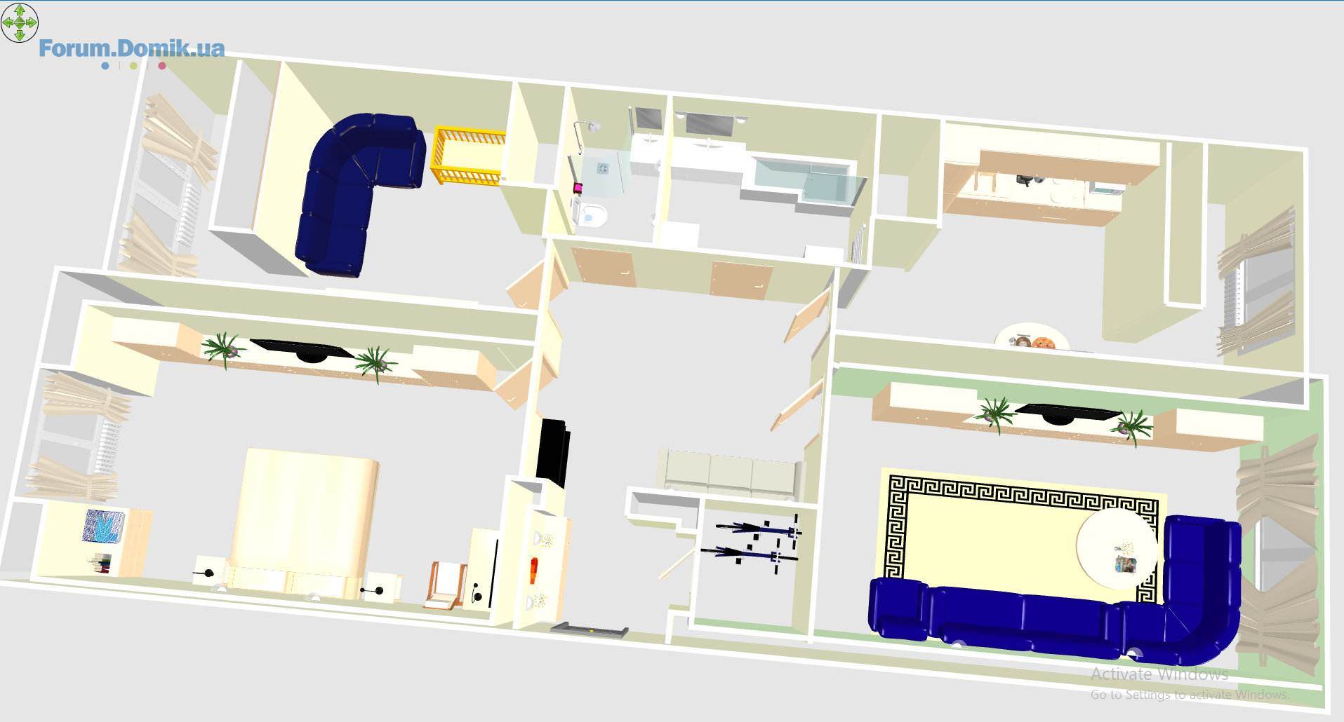

Добрый день
Никто не проектировал две боковых однушки
Коридор как-то не очень выходит
