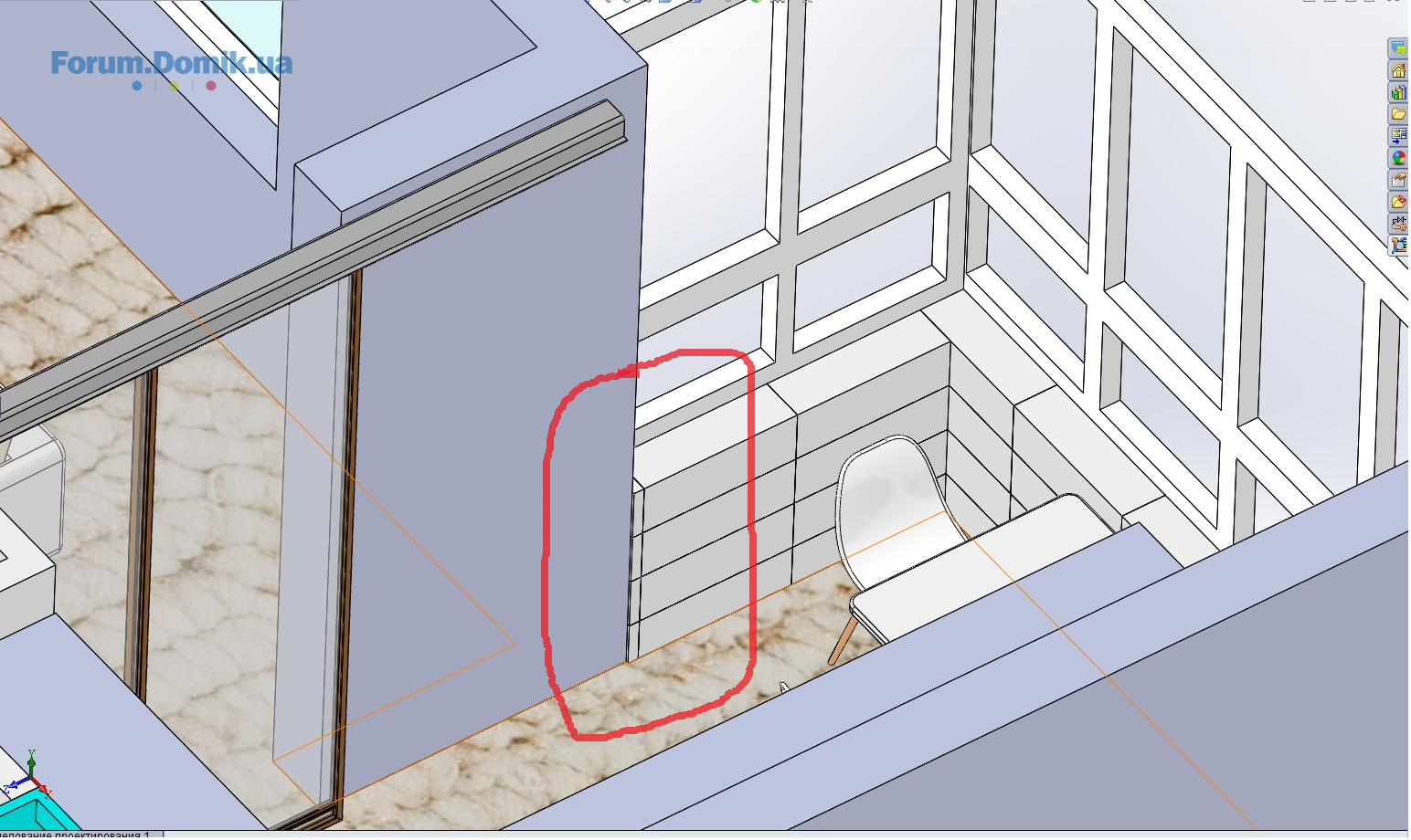

Так как кухонный стол будет стоять на балконе, хочу чтобы стол был в один уровень с подоконником, а было бы еще лучше чтобы ниже.
Пустотелые блоки может и можно, я лично остановился на газаблоке лишь потому что у него самый низкий коэффициент теплопроводности, за прочность не гонюсь так как на нем только окно будет стоять. А вообще это целая тема для обсуждения. Как не крути новый экран должен быть не меньше чем 200мм, а по хорошему 250 (чтобы как минимум не было ступеньки между несущим пилоном и экраном балкона, см. картинку ниже).
Не советую делать простенок, у нас северная сторона, при уменьшая площади окна Вы уменьшаете количество естественного света в помещении. Хотя это всё дело вкуса). Так же на этом простенке при его теплоизоляции, сверху возникнет ступенька из за разности толщин утеплителя нового и старого на экране соседа сверху. Это как минимум не красиво, а как максимум создаст лишний головняк как его правильно изолировать от осадков.
