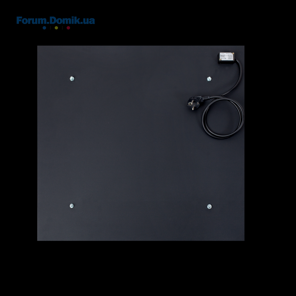

Не стану пересчитовать после Вас, но 20! панелей...не 5-6 радиаторов, а 20 шт., они везде будут
У меня два знакомых и два диаметрально противоположных мнения - один срочно переходит на твердотоп в частном доме, другой - доволен, но все равно ставит плюс газ чтобы сделать теплый пол и более инерционную систему (дольше сохраняла бы тепло), льгот нету, сейчас плати 4 тыс. за все электричество, используют просто двухдиапозонный счетчик (ночной и дневной тариф), выгодно когда 400-500 кВт-ч. Зайдите на сайт киевэнерго раз, проверьте качество утепления квартиры - два, соседи уже отапливают свои квартиры-три?

7.5 кВт в суме, вобщем нужно уточнять у служб, можно ли такую нагрузку пускать. Квартира в новостройке, 4 комнаты.
Какие панели у знакомого? Может что-то сказать о них?

Панели наши киевские теплокерамик, где-то 1,5-2 года работают без нареканий, какой электрический пол не знаю, уточню. Но его немного в ванной из-за нежелания ставить там панели и на кухне.
Для интереса зашел на сайт производителя, да он на 150 кв.м. рекомендует 20 шт, общая стоимость 21 900 грн., так что это сопоставимо с монтажем газового котла и оборудования

В общем ребят, может будет кому полезен мой опыт. Для моей квартиры и вообще квартир более 100 кв.м. электроотопление - не вариант. Проблемы с максимальной нагрузкой электричества, вам просто не дадут поставить такую нагрузку. Если же загородный дом, то такая возможность есть, но нужны предварительные расчеты электрика, и доп. оборудование (стабилизаторы и тп).
