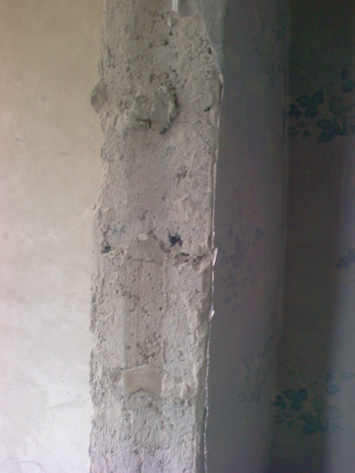

Воистину, отсутствие денег и лень - двигатели творчества. Нашел способ сделать дверную арку с минимальными затратами и уже начал действовать - вынес дверь вместе с косяком. Плюс обрушил штукатурку вокруг двери - 2 мешка мусора. Завтра продолжу репортаж с места стихийного бедствия, постараюсь с фото, если в пыли что-то будет видно.

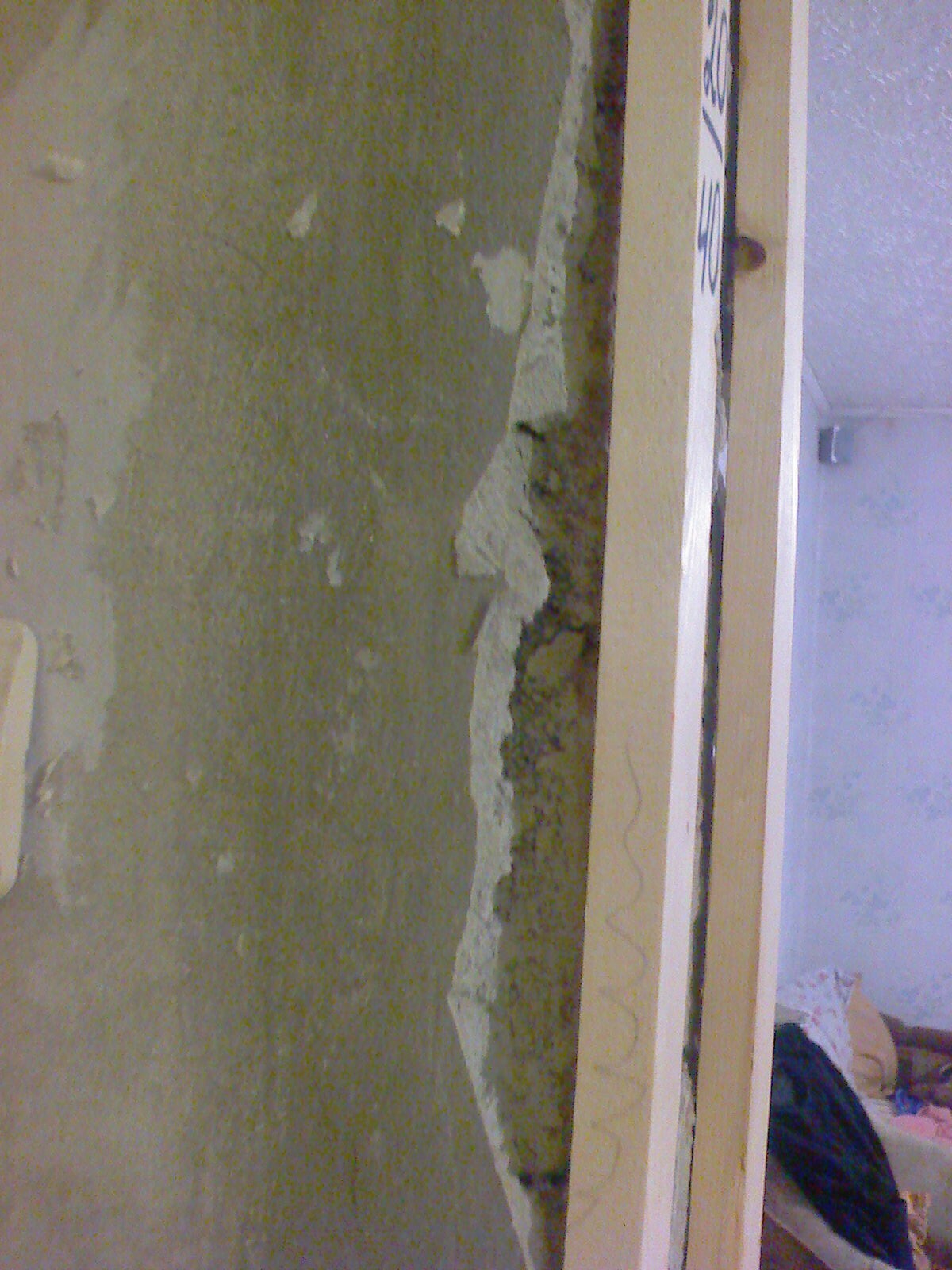

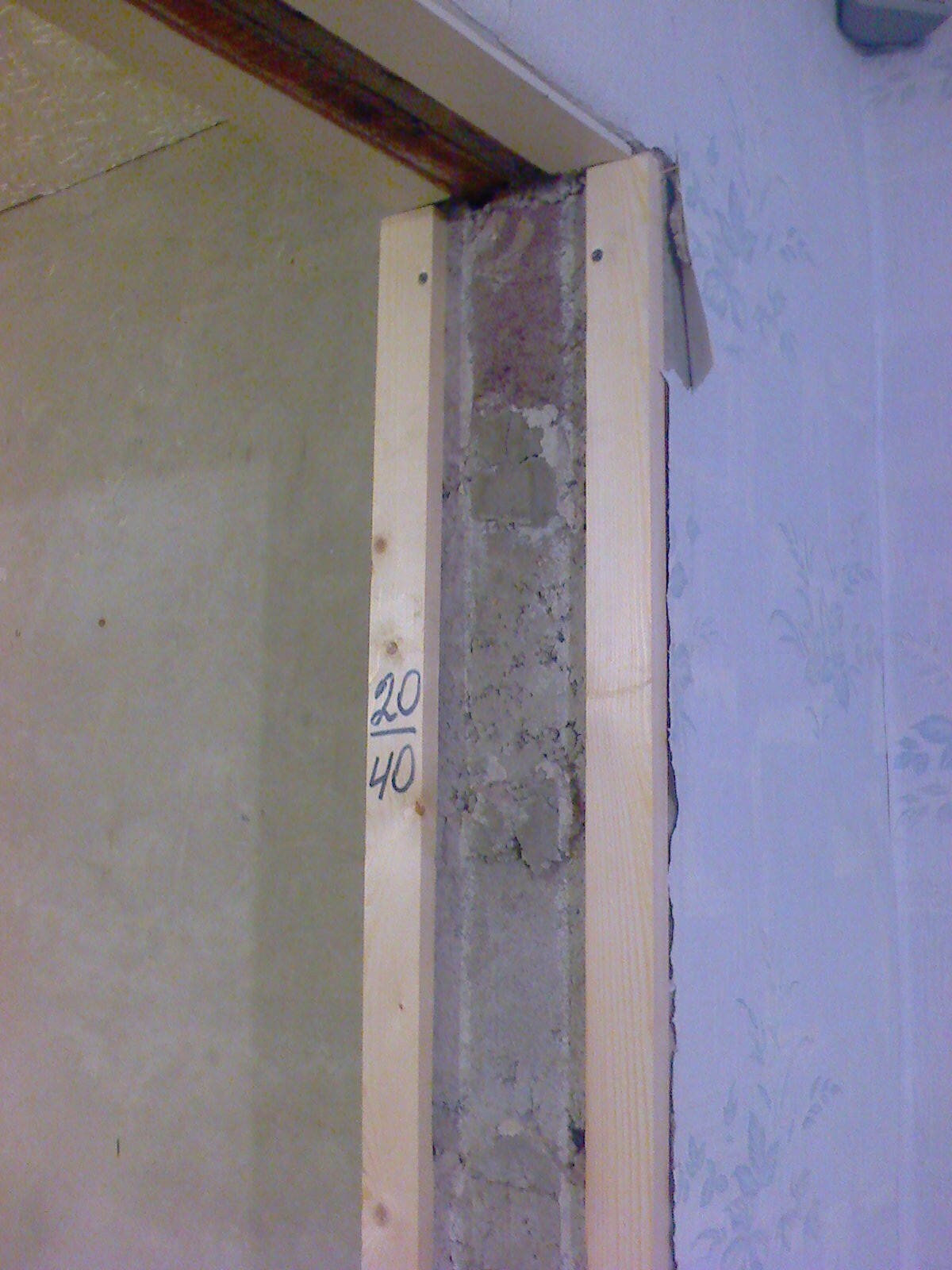

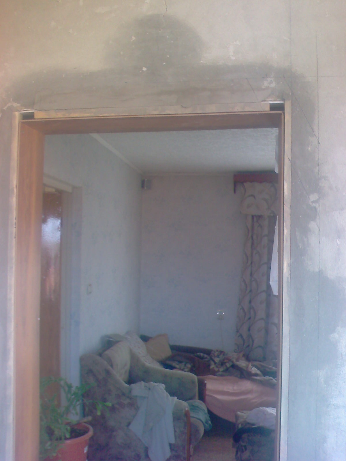

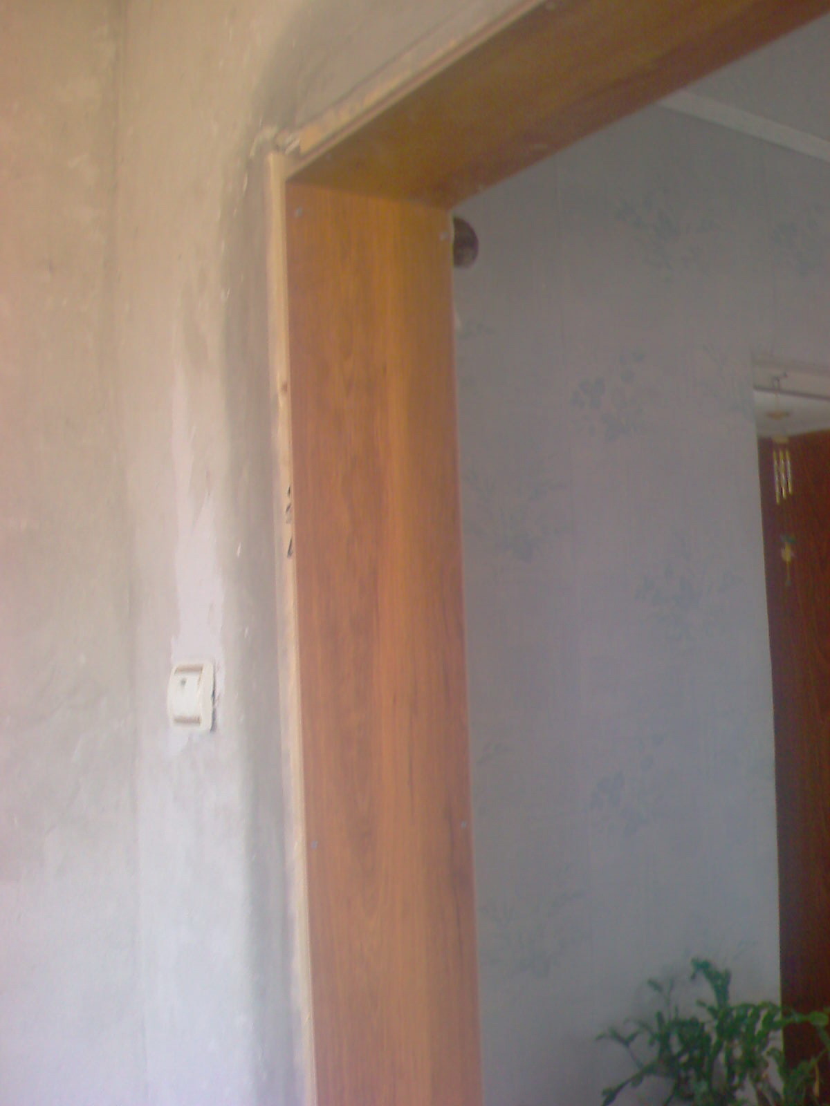

Бюджетный вариант потому, что делается из самых дешевых и ходовых материалов и своими руками. Вот продолжение:
То есть, зияющие дыры вокруг рамки из реек заделал цементным раствором (темная область на первом снимке), а к рейкам прикрутил готовые полосы ламината. Это внутренняя часть арки. Теперь надо закончить с обоями и делать свод и наружную часть, то есть обналичку. На сегодняшний день расход материалов: 5 реек 20*40 по 2 м 10 см. длиной и 4 полосы самого дешевого ламината -128*19*0,8 см.

".. делать СВОД и наружную часть, то есть обналичку....". Елки, Абрикосовна, повнимательнее! Я же по порядку, как чукча - что делаю, то и пишу. Люди делают свод - это совсем просто, а я хочу сделать верхнюю часть, так сказать, домиком. Увидите.
