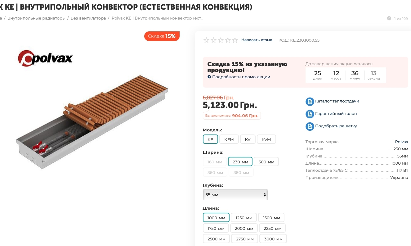

А если вмонтировать половой радиатор под панорамным окном? Может оказаться хорошим решением если хватает высоты пола.
Rock
Знаю только о половых коннектора. Но их не устанавливают в жилых помещениях, т.к. шум от вентиляторов..
Есть водяные. Вроде как отличный вариант в вашем случае.
