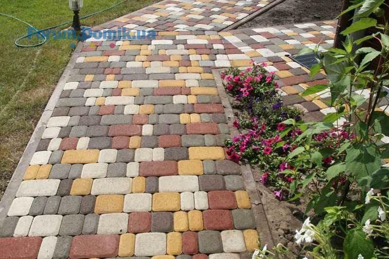

Мне недавно на даче положили вот эту плитку. Заказал её потому что люблю оригинальность в ландшафтном дизайне. Так же она отличается разнообразностью цветовой палитры, что позволяет создать оригинальный дизайн на участке.
