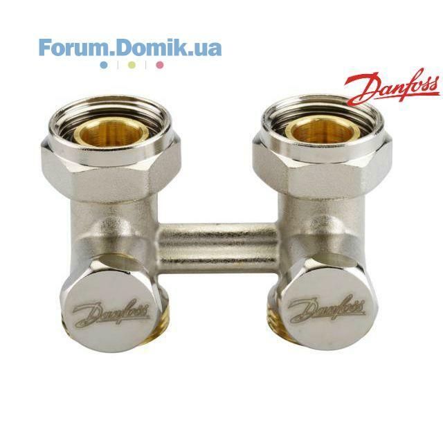

Проверьте краны под батареями (там под крышками резьба для шестигранника):
Если при ремонте снимали батареи, то краны могут быть полностью перекрыты - у меня такая ситуация в ванной была, именно по этой причине там батарея была холодной. При этом их нужно очень аккуратно открывать, чтобы не сбить баланс отопления по квартире, для более "удаленных" от входа батарей краны должны быть открыты сильнее, чем для ближних.
