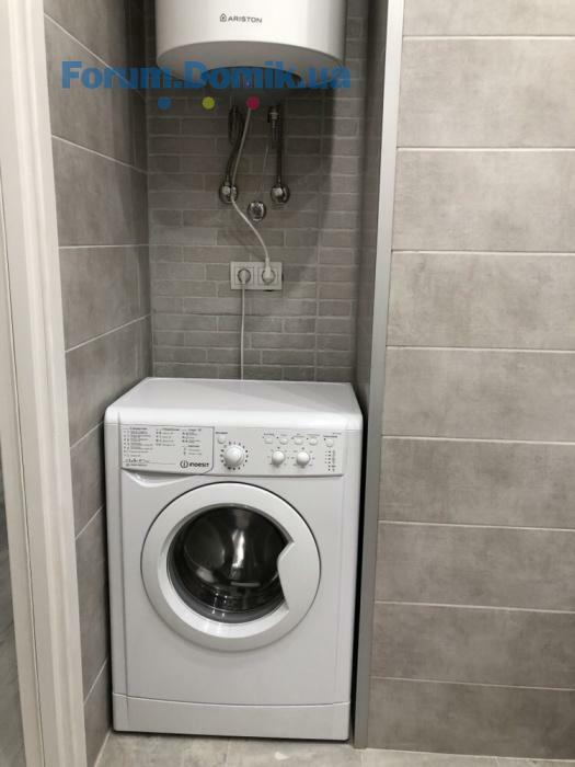

Это фото с такой же однушки Патриотики:

Вот мне крайне интересно, как к бойлеру и машинке подведены трубы? А для машинки ещё и слив нужен.
Как и где спрятаны трубы?
Ширина такой машинки 60 см, ширина ниши в моей 59 см, а ещё плюс толщина кафеля с обоих сторон
Вы точно уверены что это фото с однушки Патриотики??

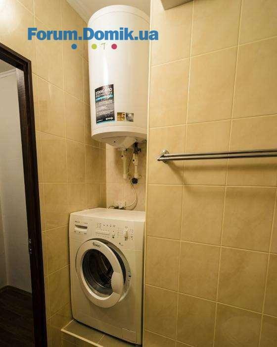

Думаю в этой квартире перенесли стену.

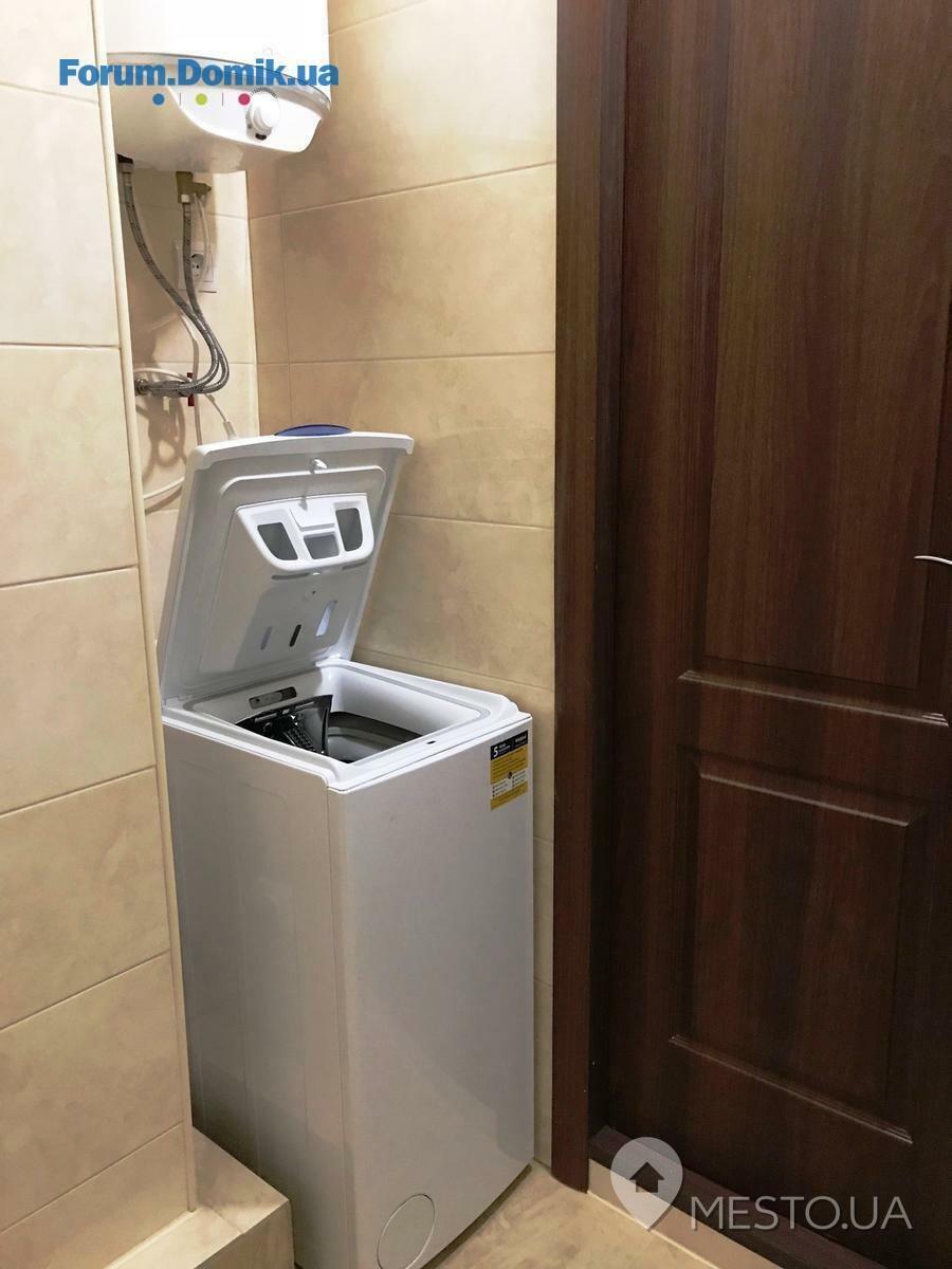

Вот ещё варианты

за кафелем \ пол подняли - вариантов как протянуть трубы для воды и слива - море. Главное деньги и желание)

Трубы и слив запускают через стену в кухню.
На фото стиралка шириной 55 см. Таких стиралок всего несколько моделей и все очень плохие (индезит и кэнди). У меня ширина ниши между голыми стенами 61,5 см, скорей всего не буду класть плитку в области стиралки и просто заштукатурим (все равно там их не видно)... вобщем будем как-то впихивать невпихуемое )))

Выше спрашивали где трубы: ответ таков стиралка на 2 кирпича ставится а в кухне по полу в самом низу бросается 32 труба или шланг. Вода аналогично идёт за кухней по полу или стене. Но с водой фишка, есть такая штука потеря давления по длине и от потребителей. Нужна гребёнка на бойлер напрямую от щетчика, или повышающий давление насос. А то с бойлера вода ссыкать будет а не литься.

Вопрос только к фото выше по трубам: зачем так высоко они ныряют в стену. Возможно с той стороны холодильник или мойка или не кухня. Хз...

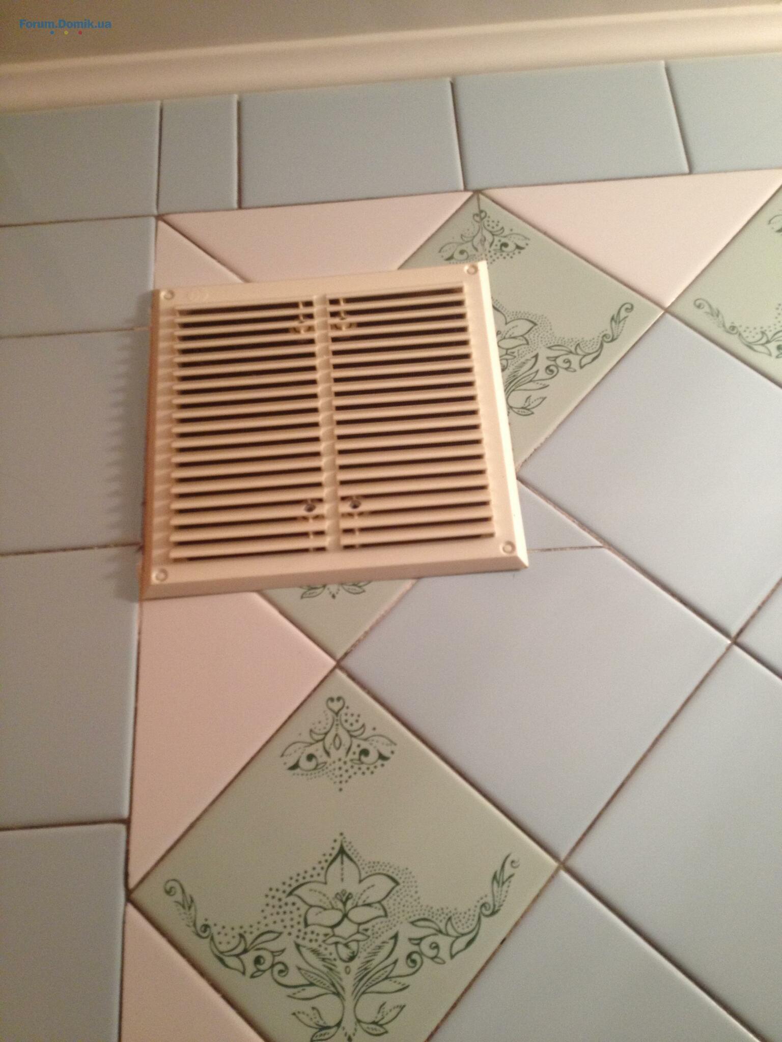

Скажите, а что за вытяжка такая хитроумная стоит в квартире? Почему не вот такое?

Вот такое - это решетка с сеточкой, а то вытяжка с моторчиком.
