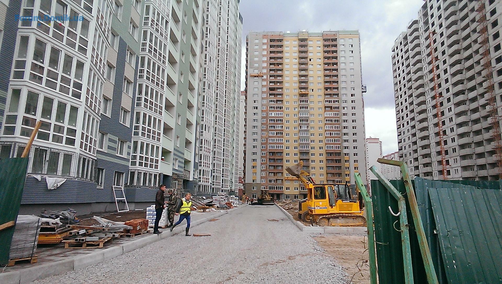

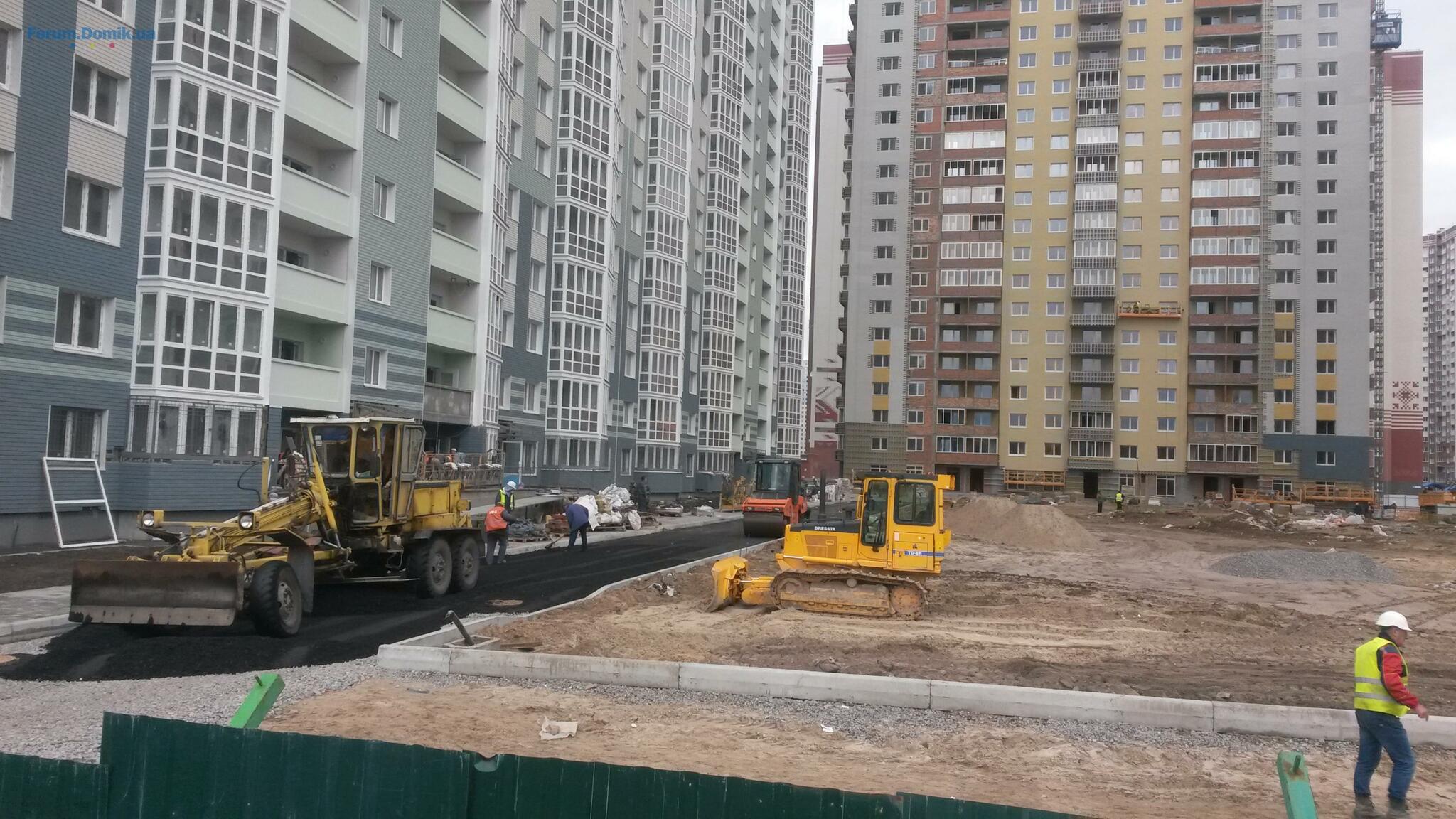

Вчера ложили асфальт

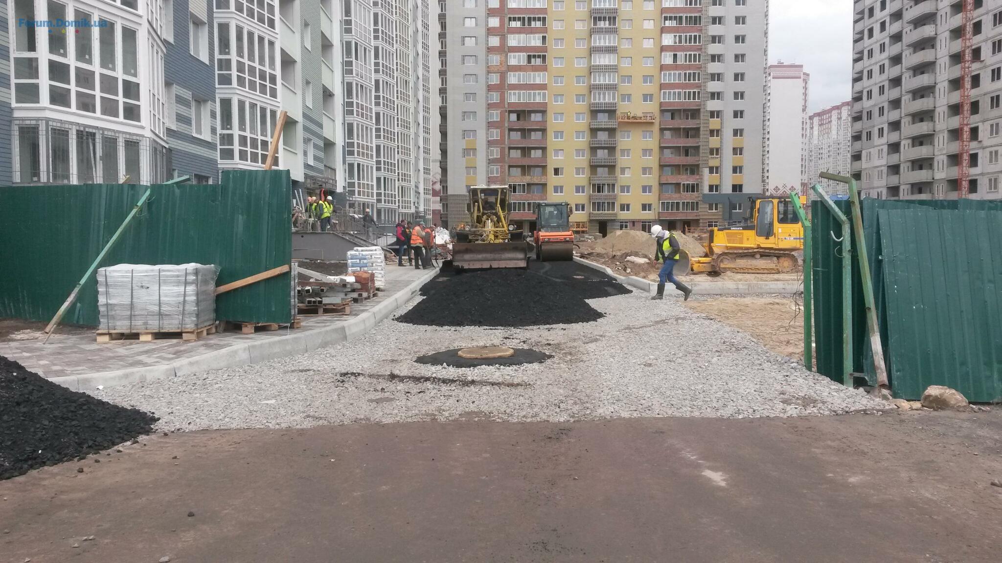

Цитата "Юрий23":Вчера ложили асфальт
Сегодня тоже
По фасаду люльки видны на 1м пролете.

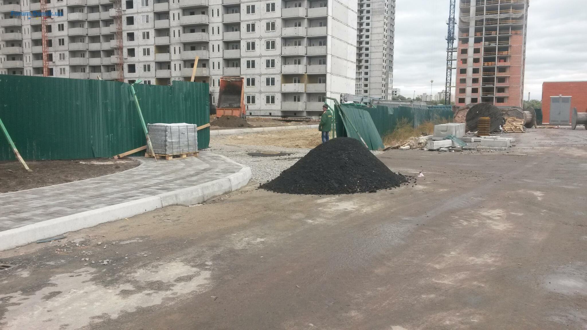

Оффигеть!!!!! Это че за фигня!? Асфальт под грейдер ложить!? Ндаааааа.... олени ещё те. Пфффф!? Жесть. Также у меня вопрос возникает как у инженера с 12 летним опытом: на улице температура 12-15 градусов, а температура укладки асфальтобетонный смеси 110-135 градусов. Где пар на фото!?????!!!!!!???
Инвесторы через 5 лет оно слезет. Вместе с верхним слоем.
У меня уже есть вопрос от инициативной группы к Аркаде по поводу качества материалов уложенных!!!!!

Цитата "TheRaX":Оффигеть!!!!! Это че за фигня!? Асфальт под грейдер ложить!? Ндаааааа.... олени ещё те. Пфффф!? Жесть. Также у меня вопрос возникает как у инженера с 12 летним опытом: на улице температура 12-15 градусов, а температура укладки асфальтобетонный смеси 110-135 градусов. Где пар на фото!?????!!!!!!???
Это что чистовой покрытие с В10 или все таки КЗ?
Ну давайте углубимся в теорию. Нагрузка что выдерживает проезд составляемым 8 тонн на ось. Стандартный мусоровоз. То что вы видите кстате на Русовой (отсутствие) верхнего слоя это ещё та афера, и вот почему: миксер или панелевоз всем известно имеет нагрузку на ось под 11 тонн, а отсутствие верхнего слоя асфальта влечёт за собой не возможность воспринимать дорогой таких нагрузок. Ну и как следствие коммуникации под дорогой(трубы, колодцы ливневки, колллектора) имеют овальную форму. Аналогично и под проездом у нашего дома: щебень, крошка от фрезеровки и 3-4 см асфальта. Это покрытие слезет через 2-3 года.
Думаю асфаль возьмут чем подешевле: Тип В или Г, крупнозернистый, скорее всёго II марки.
