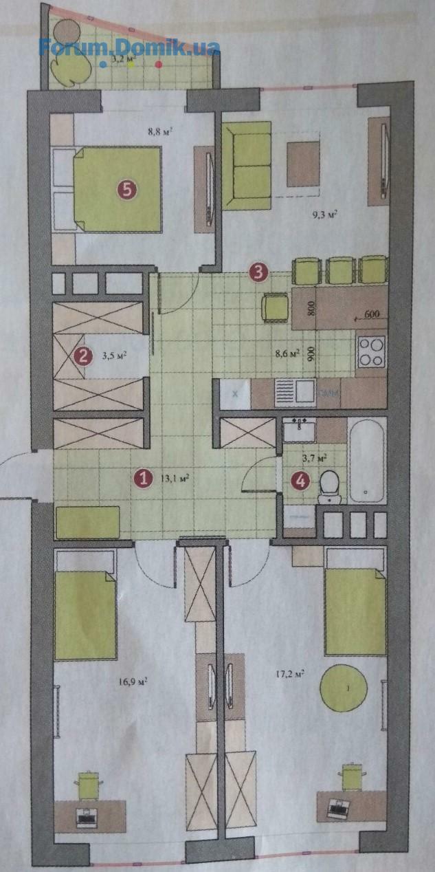

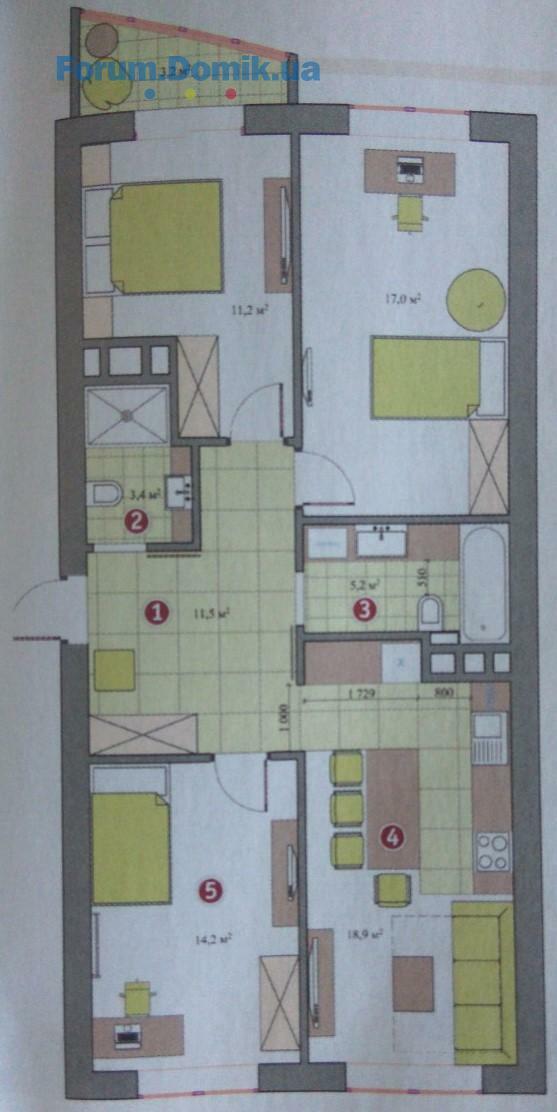

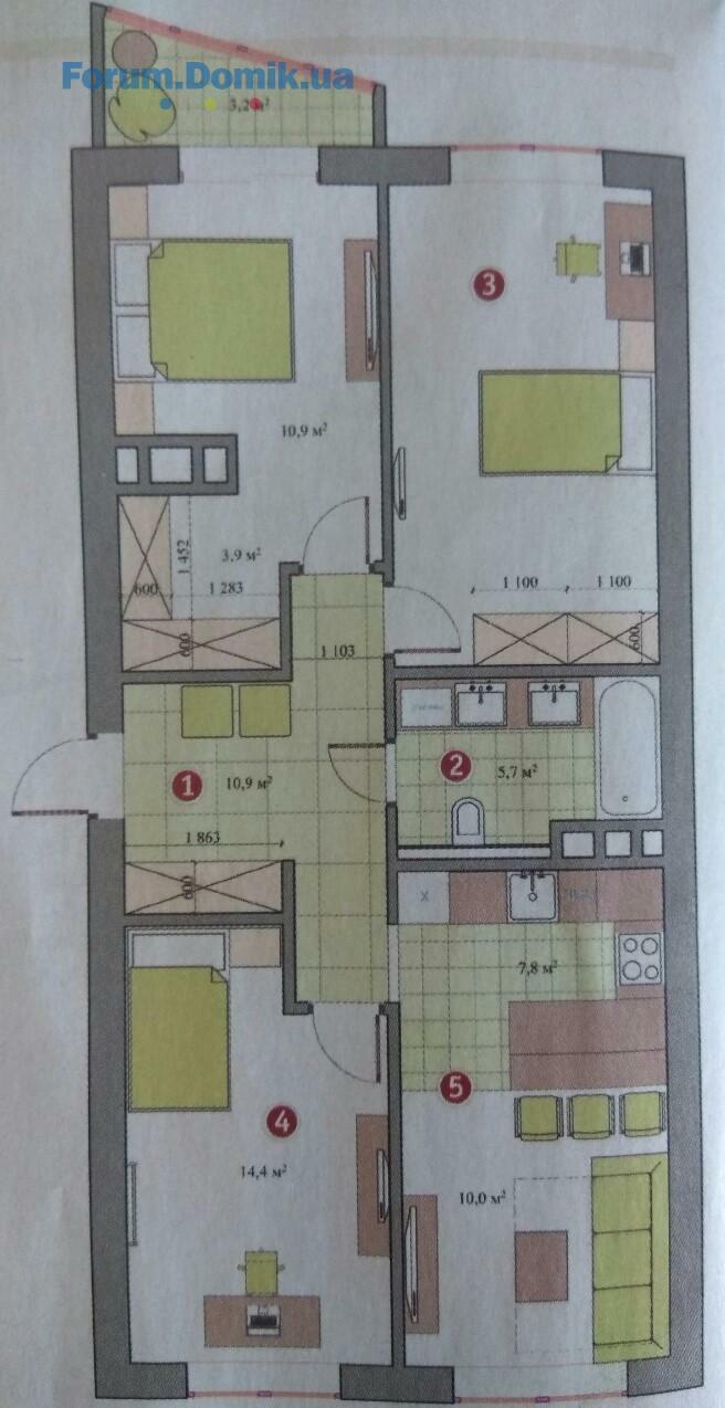

Ага-ага. Это кто рисовал? Студент? Посмотрел только на замену мокрых точек на сухие, дальше даже не вникал...

Точно имеет место быть перепланировка? В панельном доме? Может речь о дизайнерских решениях, которые, возможно, можно осуществить?
Про такое говорят - "бумага все стерпит" или "мели Емеля ...". Вопервых "дизайнер" который это наваял, либо не знал что в этой квартире все стены капитальные за исключением только одной перегородки (которую возможно демонтировать) либо преднамеренно вводит в заблуждение клиентов. Во-вторых он видимо не знаком с элементарными строительными нормами и правилами. Чего только стоят его фантазии на тему переноса кухни с перемещением "мокрых точек" в жилую зону, при этом забывая о том, что над ней и под ней расположены жилые комнаты его соседей. В-третьих, нарушение вентиляционных колодцев и уменьшение их сечения это вообще нечто. Дальше эти картинки даже обсуждать не буду, а за журнал теперь просто стыдно, еще и украинское издание.

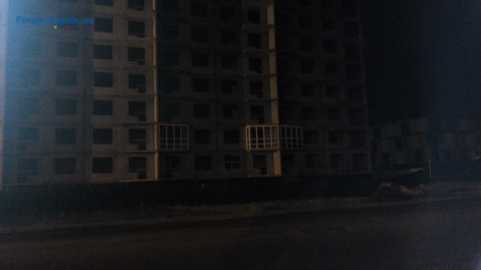

Первые окна
