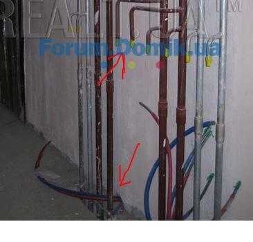

Цитата "Trinadtsatiy":
Горячая вода (в отличии от отопления) думаю не закольцовуется и мы, к сожалению, на раздаче горячей воды последние во втором контуре (из Вашей схемы это хорошо видно). Так что сливать - придётся. Но абсолютно не вижу в этом проблемы: я независимо от этажа изначально намеревался ставить бойлер (шаровый кран по горячей воде у меня будет перекрыт). В нашем случае от бойлера одни плюсы...
Бойлер - это хорошо, но есть такая штука как любопытство))
Выходит, что, к примеру, для квартир 2Е и 2К по горячей воде будет 4 независимых стояка? (на скриншоте отмечены красными метками) И они будут соединены не ближе 25го этажа? (если смотреть с 13го)

Выразились тяжеловато, но думаю понял, что Вы имеете ввиду. Ваша версия имеет право на жизнь, но я к сожалению, не слесарь, не сантехник и даже не строитель (не мой профиль), поэтому не могу подтвердить или опровергнуть Вашу версию.
Stuff
705
27 января 2016
10 апр 2016 18:22
Два независимых стояка - это две пары счетчиков воды и два бойлера. Их, в таком случае, можно ставить поменьше. Установка будет более скрытная и разогрев воды более быстрый, если не держать включенными круглые сутки.

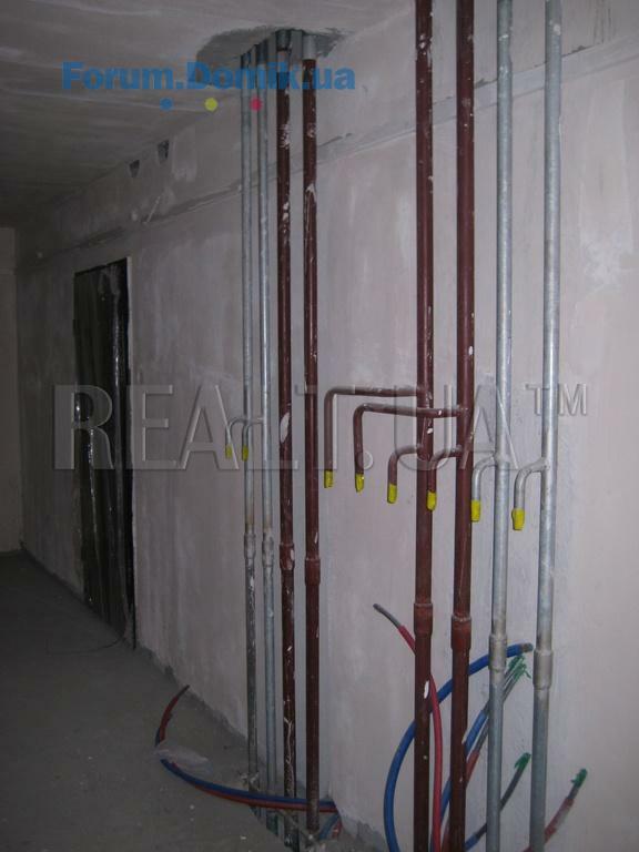

Стояк один в МОПЕ и от него разводка по квартире, я так понимаю. Соответственно один счетчик на входе и все. А выглядеть это должно где то так:

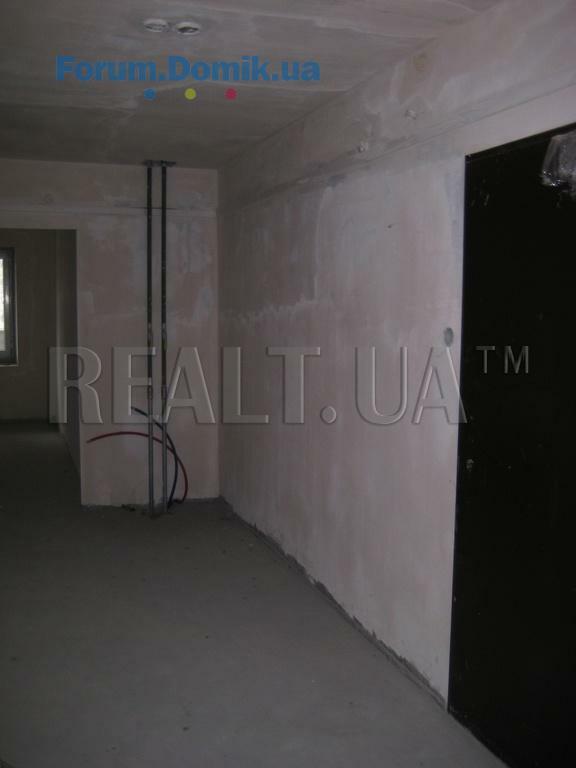

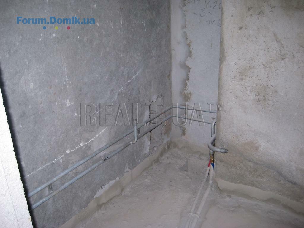

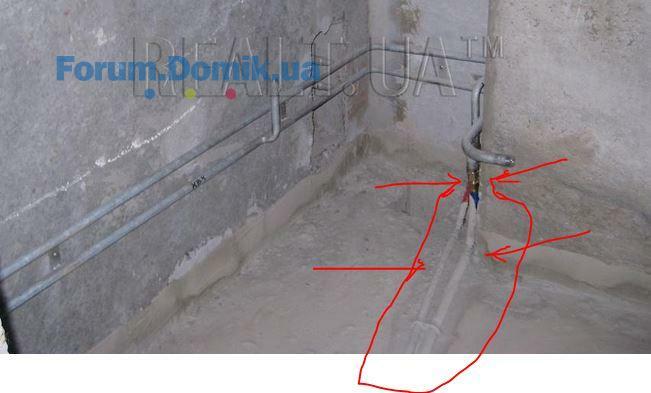

Цитата "VST":Странно, неужели трубы будут вести по всей квартире? Обычно делают два разных стояка, по два счётчика на каждом, у меня в трёхкомнатной так было. На плане даже стояки указаны (я так думаю), в санузлах идут, от них трубы на кухню.
Фотки это с Сороченского, у нас один подрядчик так что будет также (технологически).
Конечно отсутствие нормальных стояков расстраивает
. А стояки что на плане это канализация. Счетчики наши будут в МОПе.В Степовом например нормальные стояки в сан узлах. Это конечно плюс.У тебя стояк с горячей водой, можно на него повесить полотенцесушитель + удобно вешать бойлер.

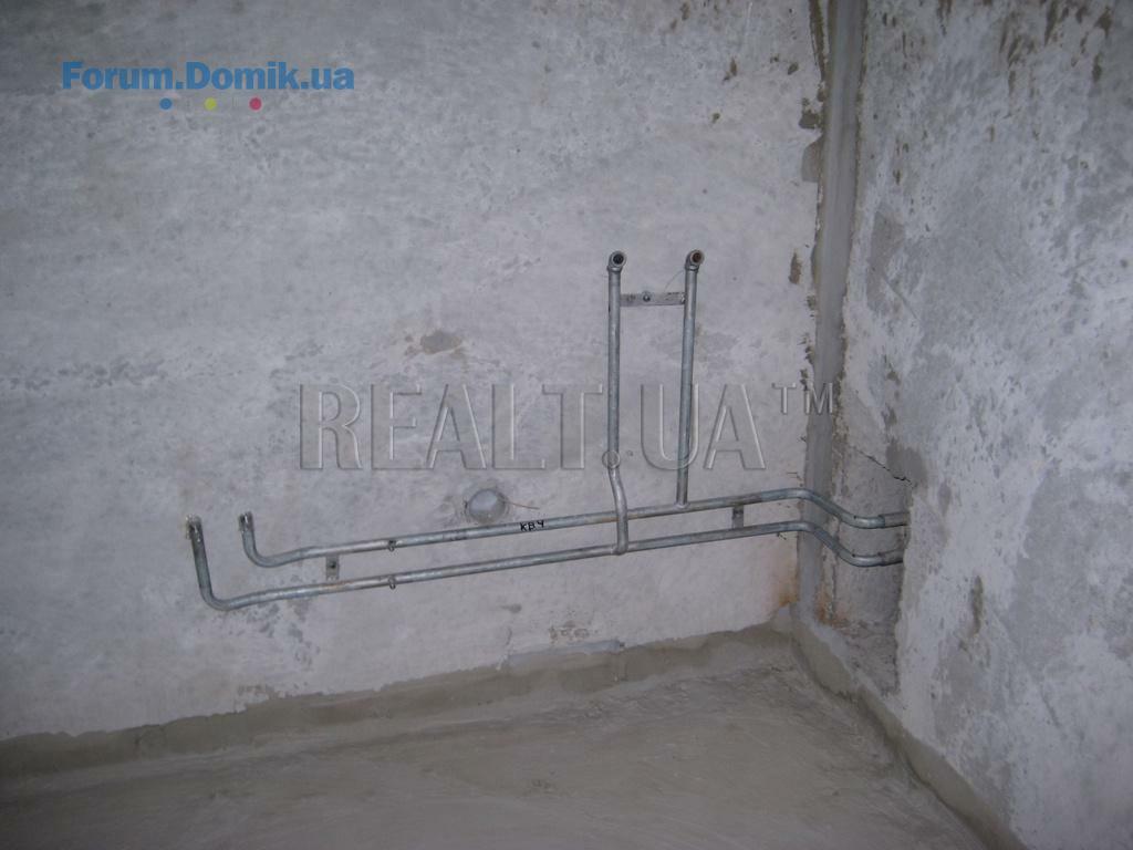

Конечно отсутствие нормальных стояков расстраивает![]()

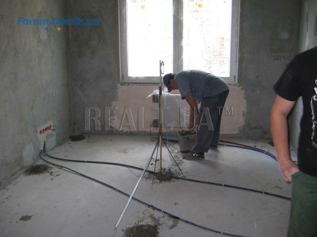

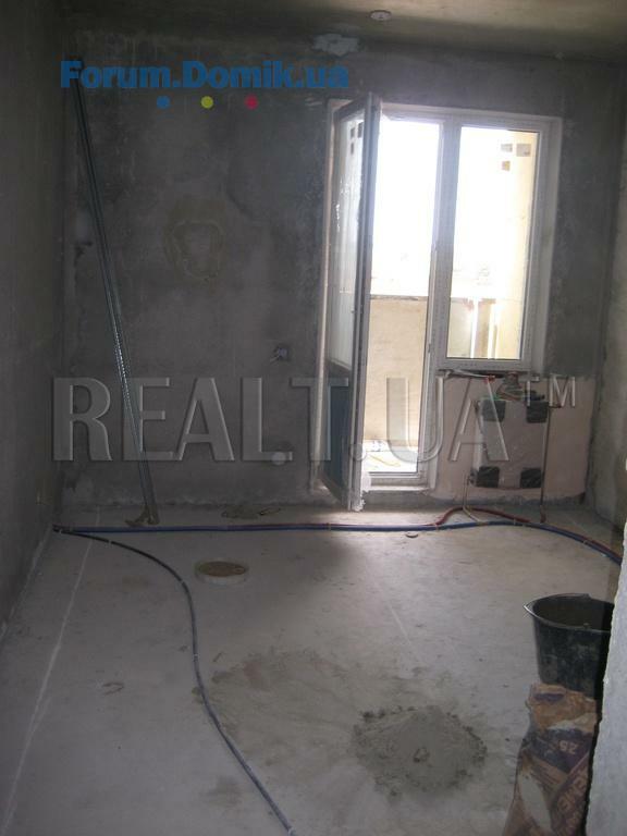

А разводка по квартире, выходит, под стяжкой будет идти? Иначе не представляю себе труб в коридоре квартиры...
И трубы, кстати, выглядят металлическими:
