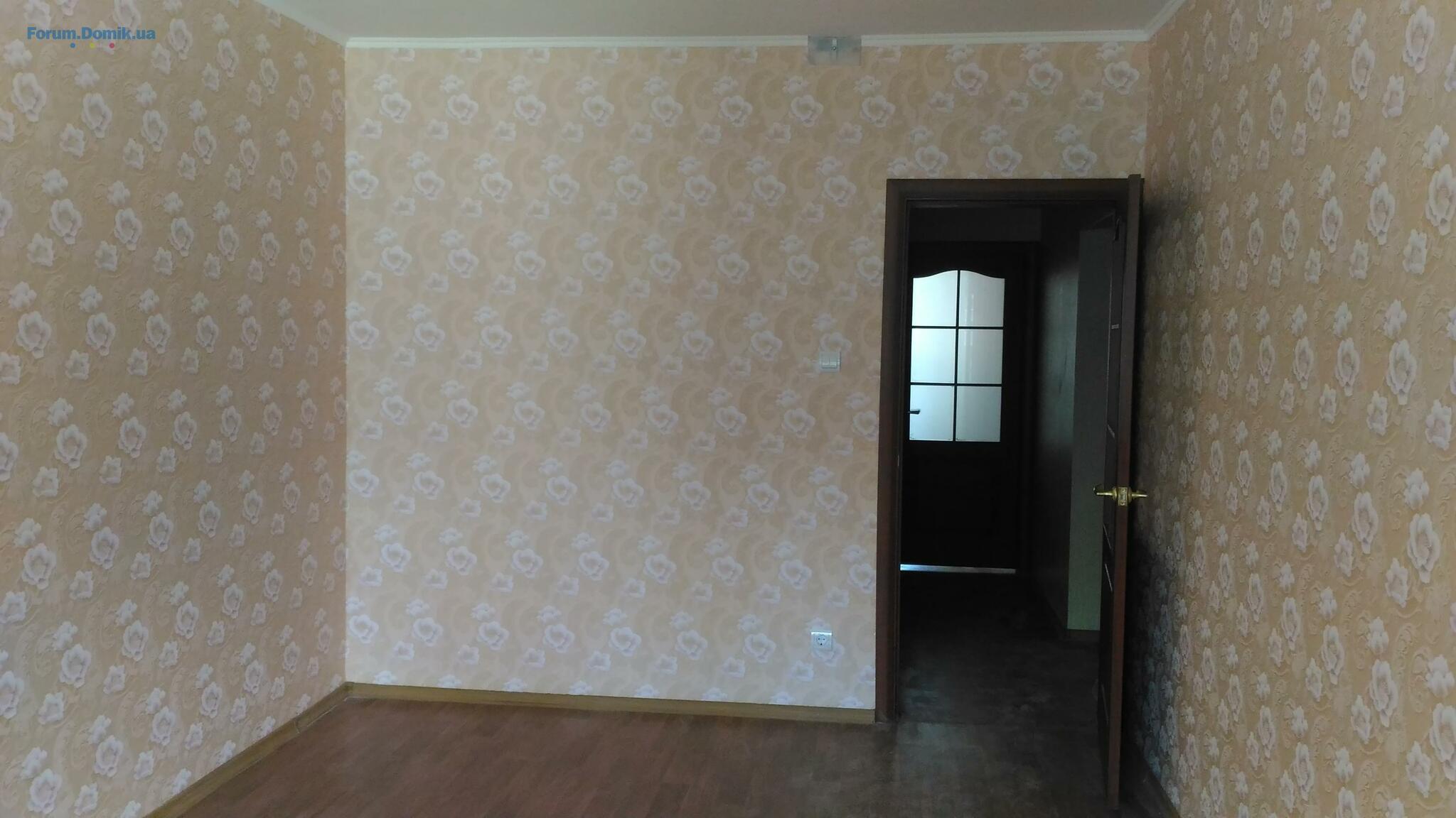

Цитата "ujin01":
неплохо, если б не рыжая комната, сказал бы что даже хорошо
но на вкус и цвет фломастеры разные
она не рыжая)))
такая нежно розовенькая в квиточку)))
в общем в реале легче чем на фото
в корридоре тоже нормальные обои

Цитата " Natalie":Смотрится еще более менее, все равно это на время.Спасибо за фото!
смотрится бюджетненько))) разные плинтуса, двери, полы))
НО, скажем, тем кто ремонт с нуля не планирует сразу -пойдет)

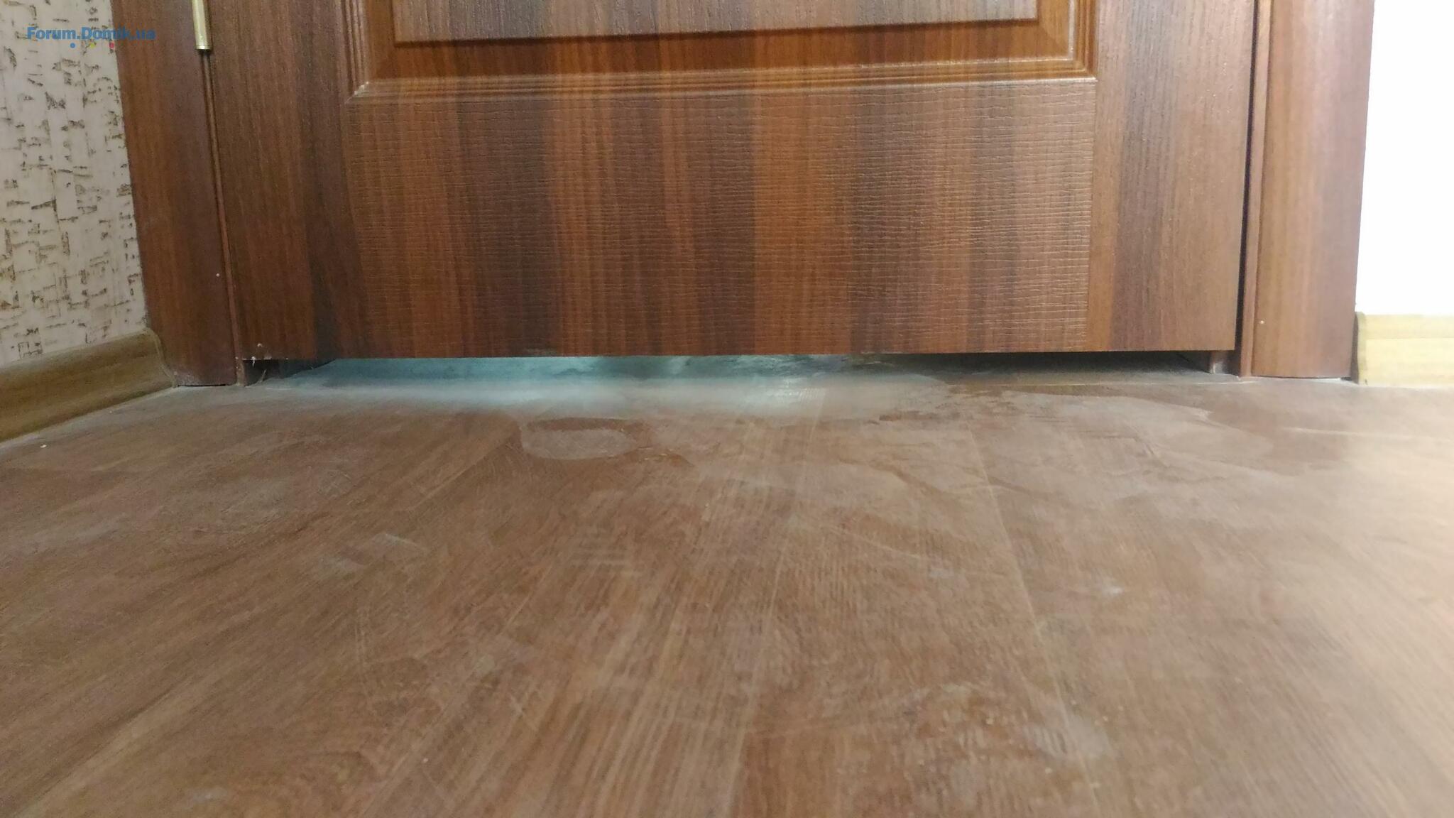

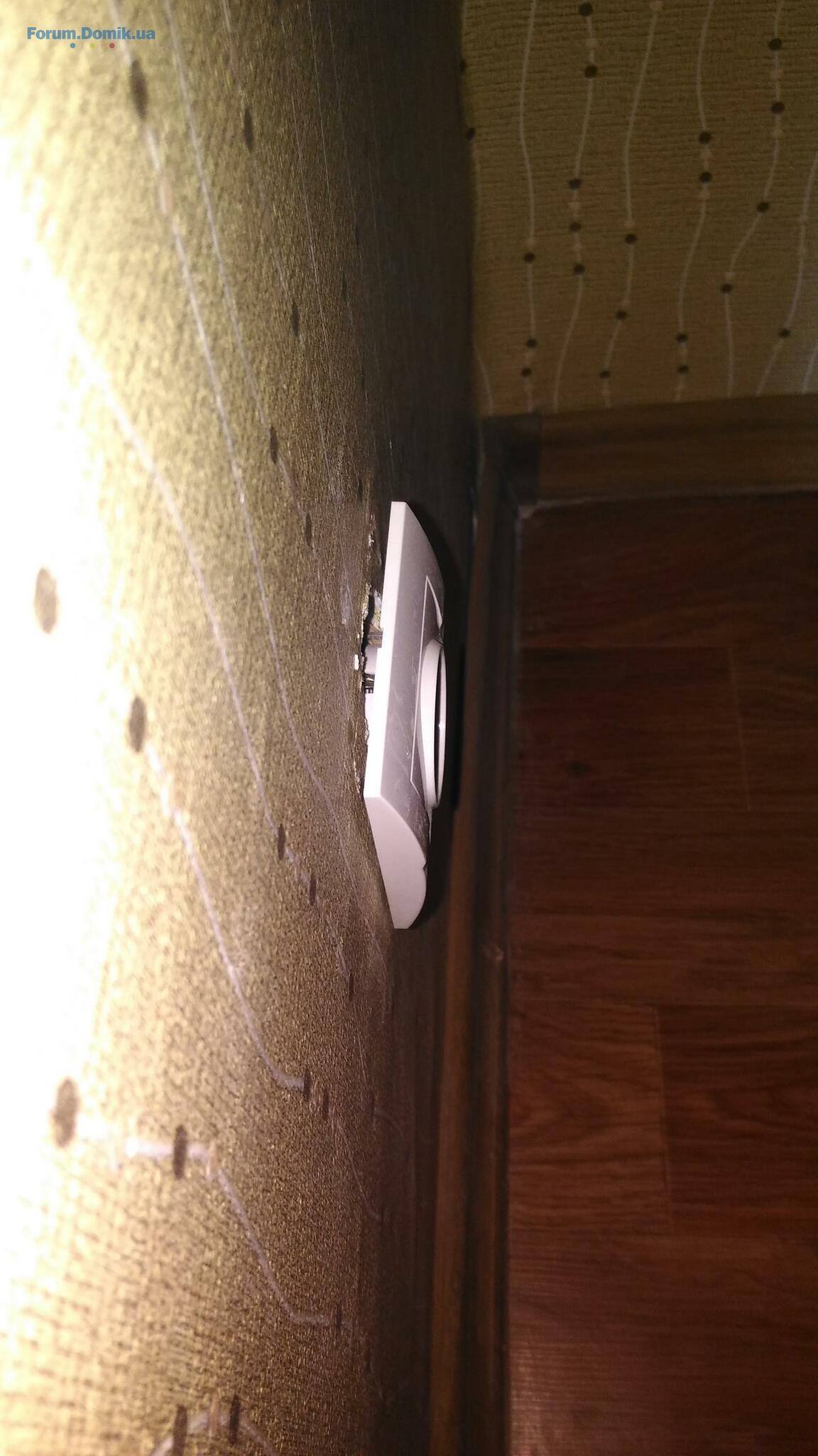

Доброго дня всім!

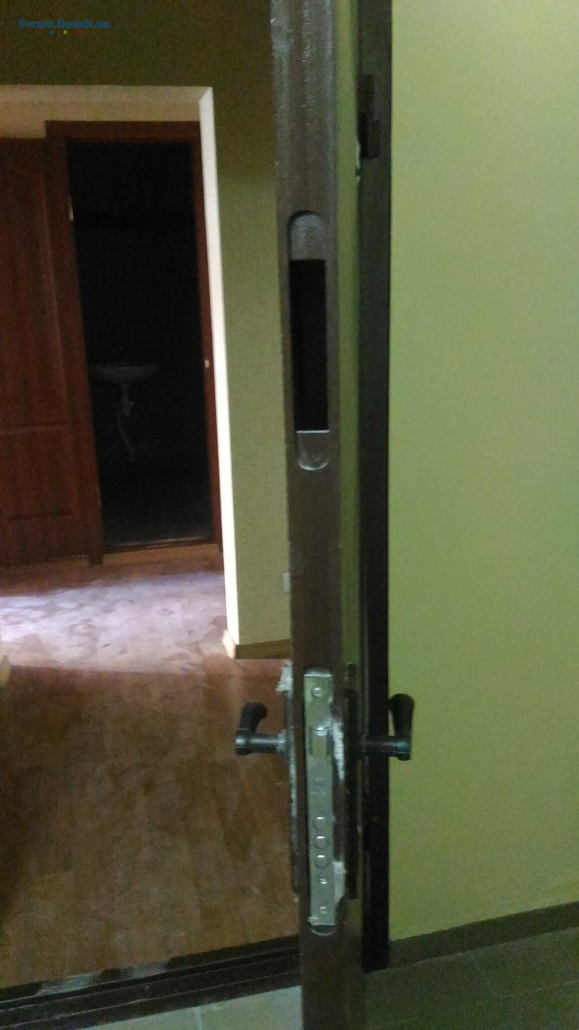

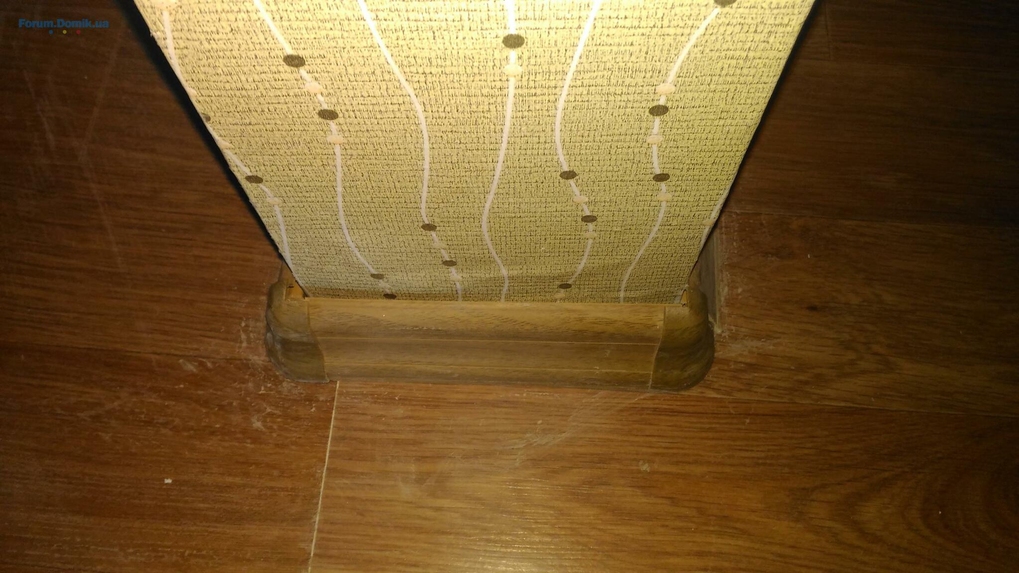

Довгий час читав форум, але не писав. Вчора був на перегляді. Очікував гіршого, але не все так погано. зауваження звісно були і я їх залишив в журналі.
Фото із зауваженнями

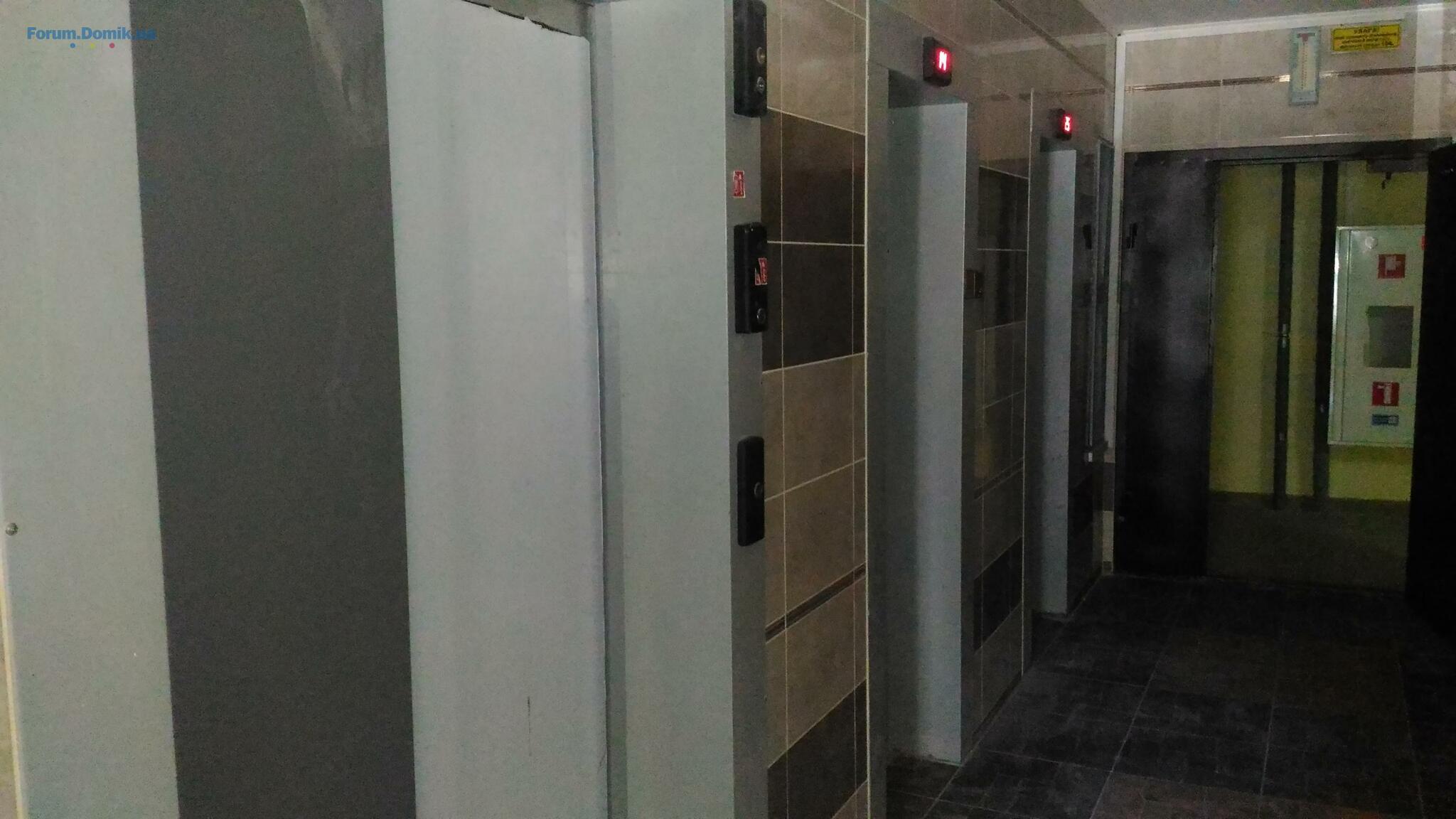

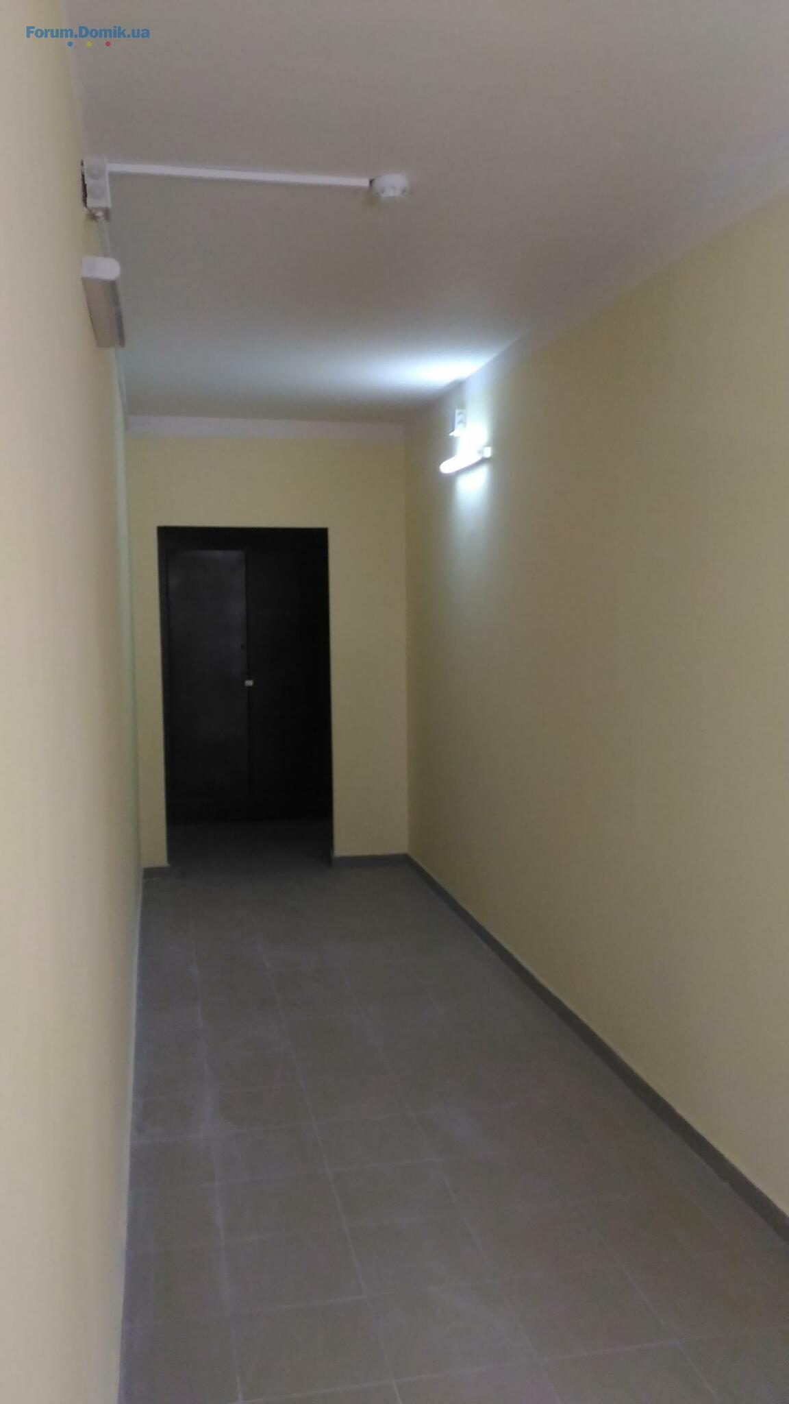

Фото підїзду

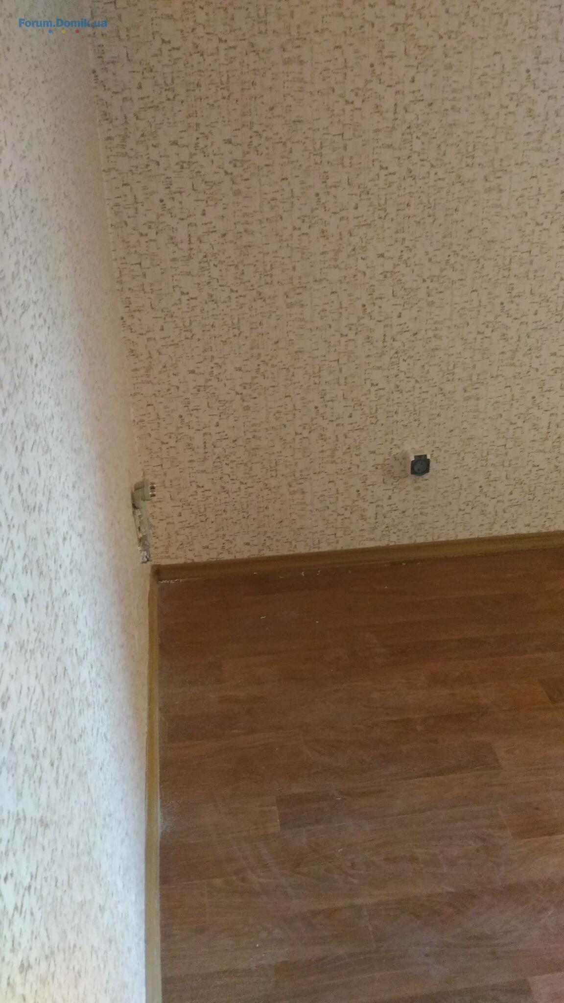

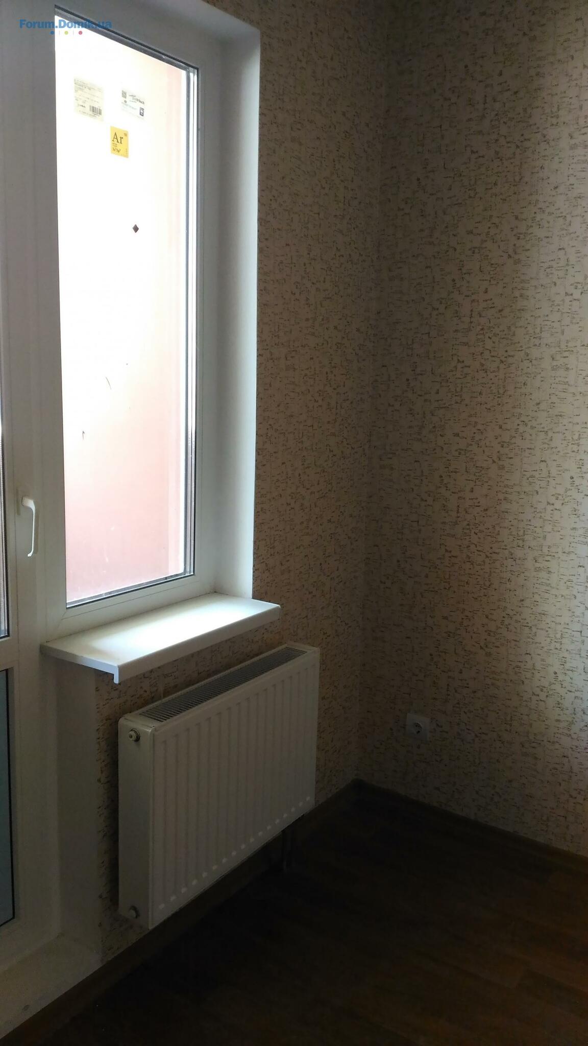

фото квартири

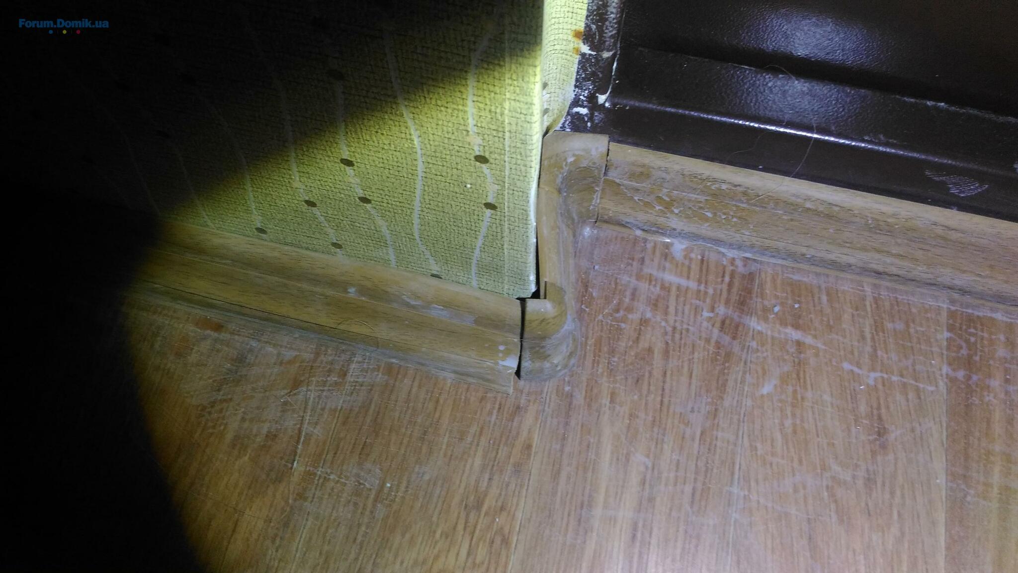

Даже не знаю, как они будут вам устранять те недоделки.
Опустят двери на сантиметр - останутся дырки от прежних креплений завесов.
Разве что обои подклеить, да плинтуса подбить на место.

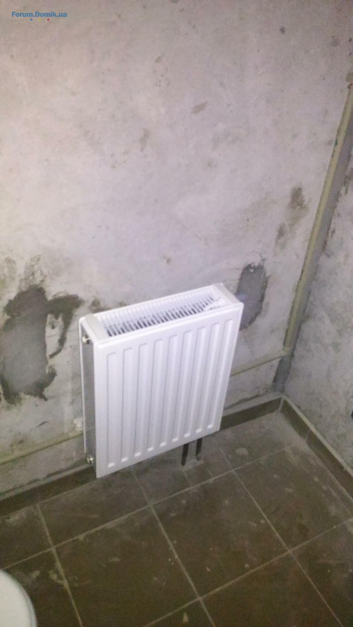

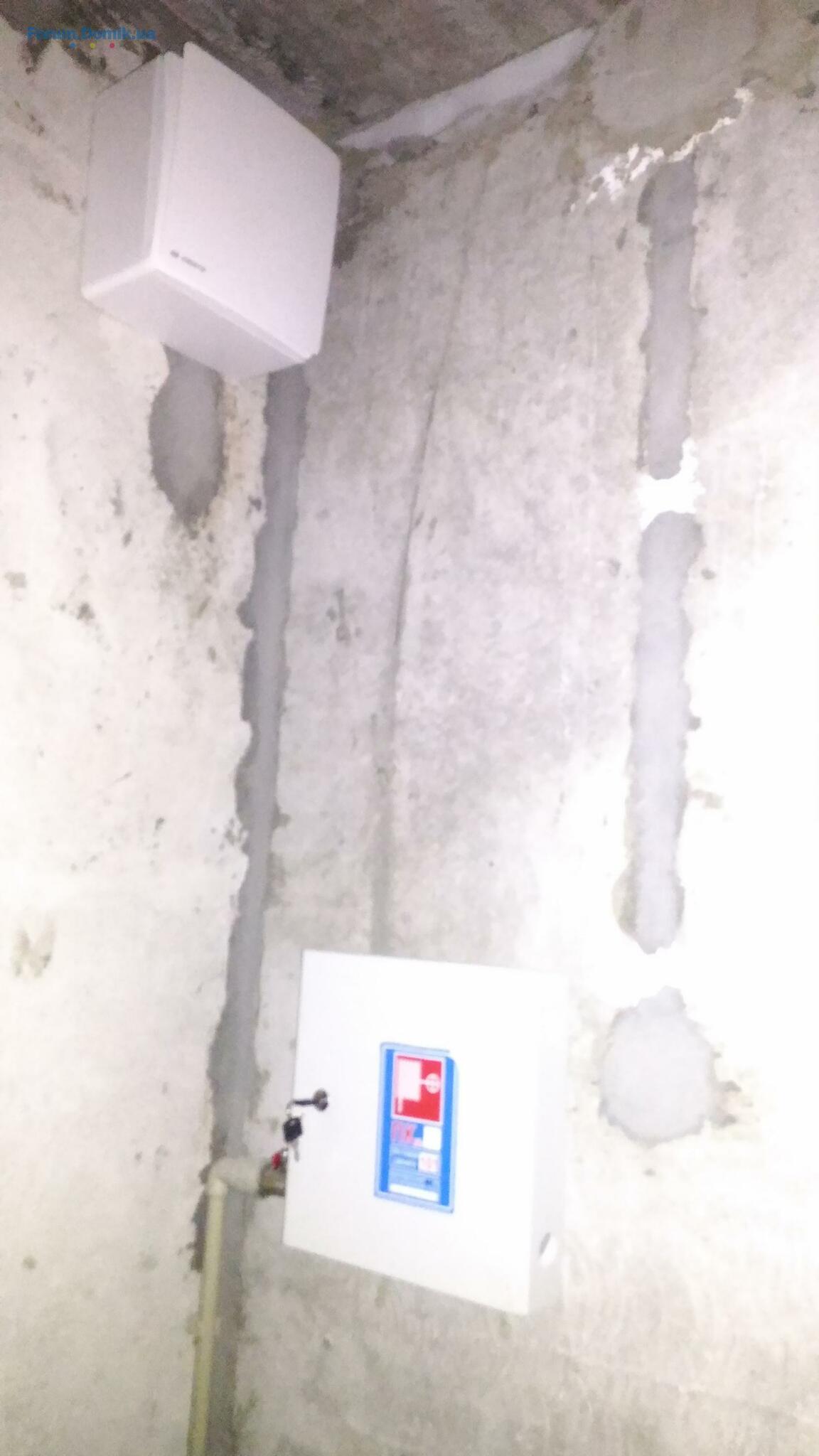

А что в стенах за вывод трубы? Под мойку на кухне?

Цитата "Zodiak":фото квартири
скажите, а это 1к 40,10?

З дверима вже нічого не зроблять, я повністю погоджуюсь, але з плінтусами в холі хай розбираються. Вони там наіть не тримаються.

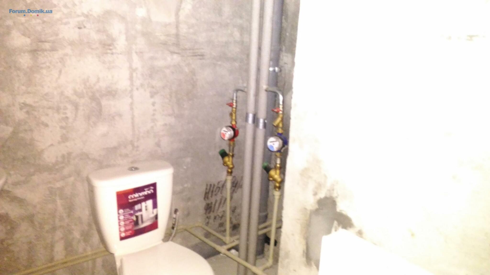

Виходи в кухні під воду та каналізацію

06 июль 2016 13:42
да

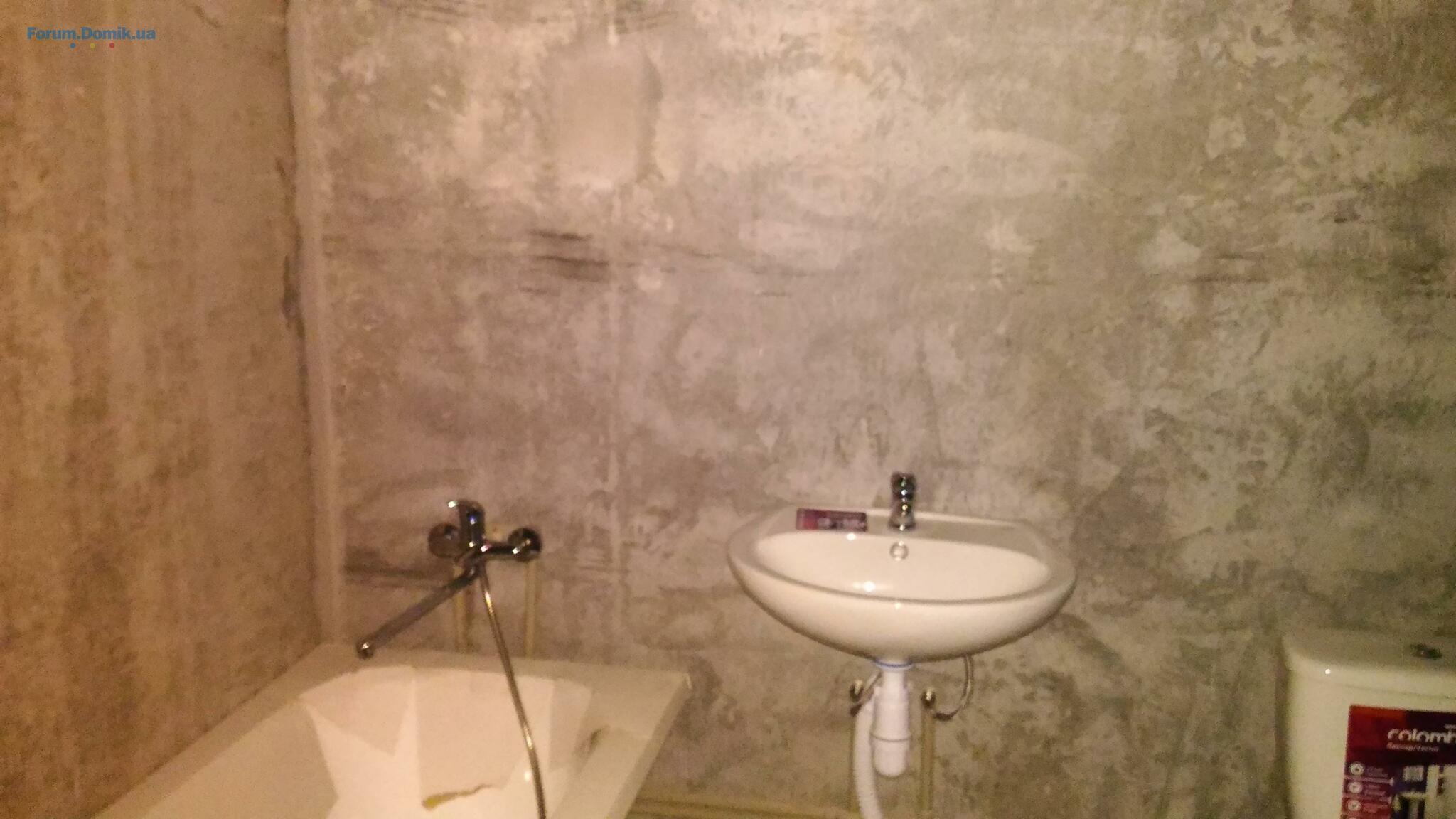

Цитата "toma_22":
прикольно ) я что-то представляла ванную немного больше )
Вона не така і маленька, там легко поміститься пральна машина. Світла в квартирах не має, зробити нормальні фото ванної кімнати не можливо
мда... а я уже купила стиралку заранее, 60х60... буду смотреть 11-го, прям неймется..
и еще... в ванной стоит батарея???
