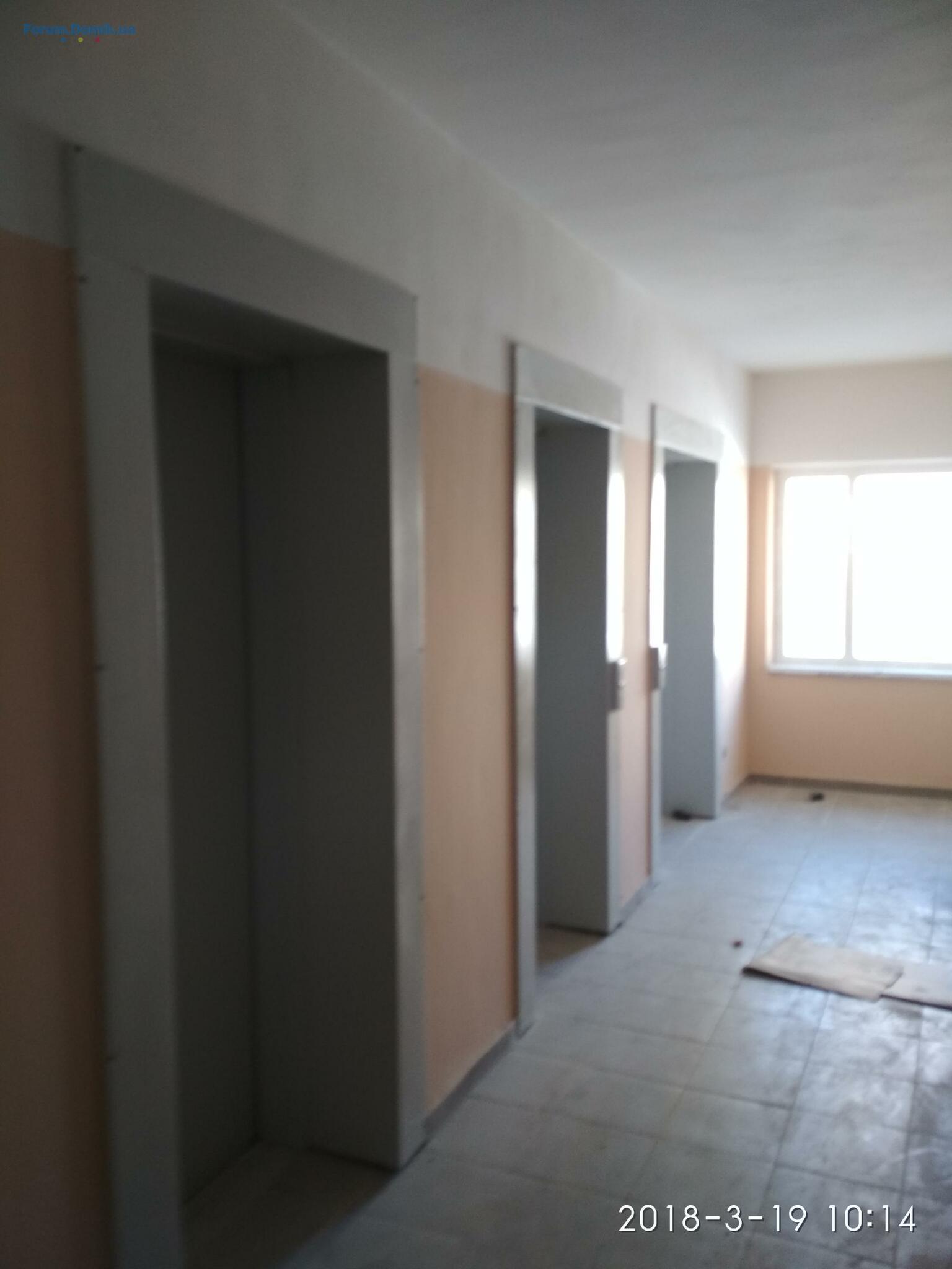

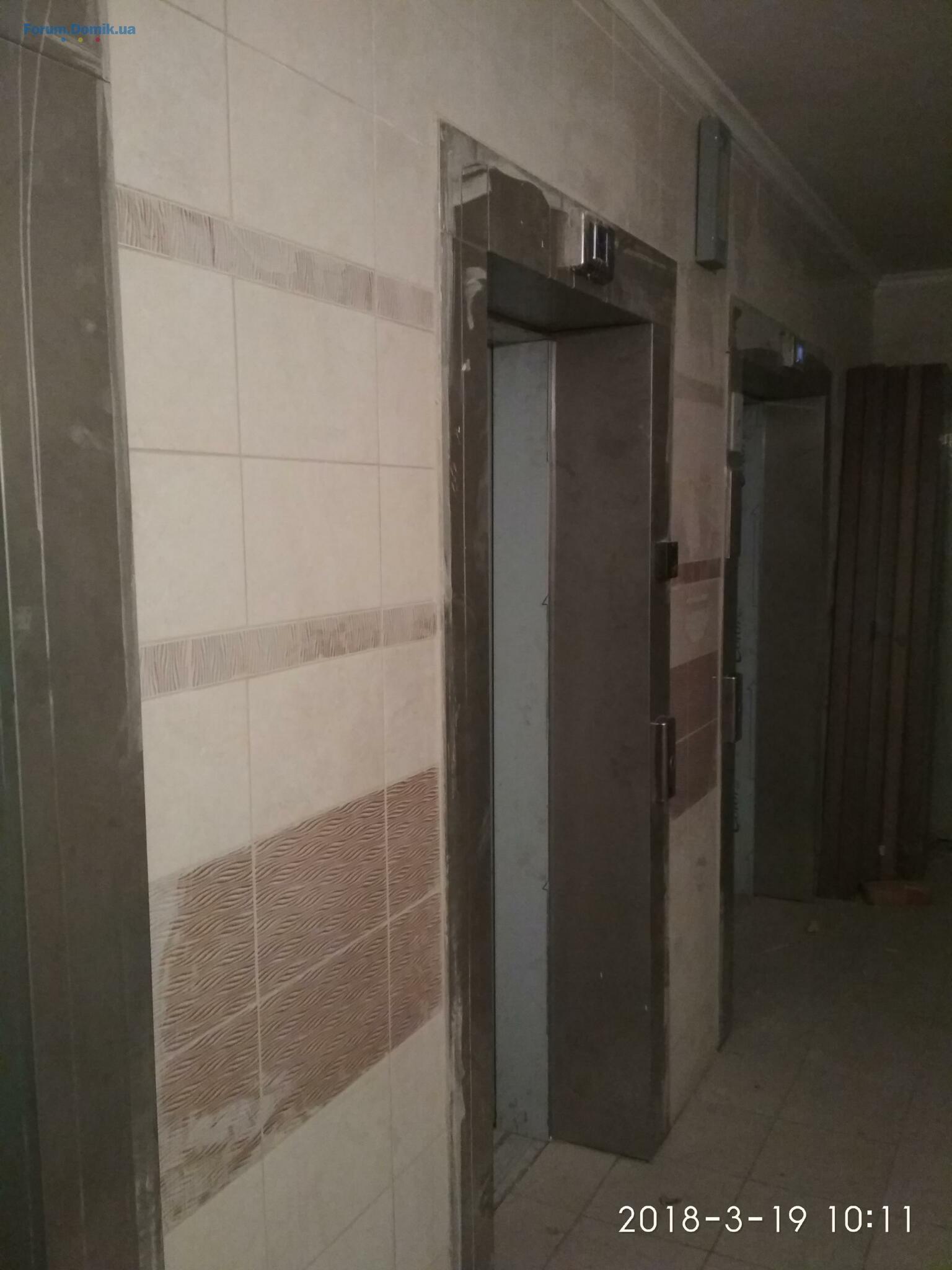

Коридори – широкі таке враження, що за рахунок коридорів можна було б зробити квартири побільше. Ліфт працює тільки ваговий, два інші пасажирські не працюють. Ліфтова на 1 поверсі

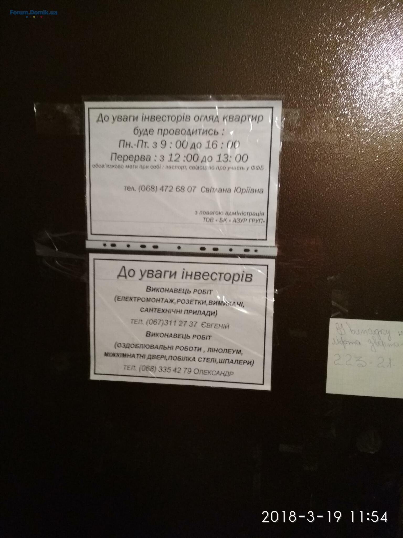

19 март 2018 11:44
В коридорах освітлення немає, але свою рідненьку знайшов відразу.
А , да, забув сказати, що спочатку необхідно підійти до ключниці – вона на першому поверсі – Світлана Юріївна., Приємна жіночка, подобається, коли називаєш її пані Світлана.

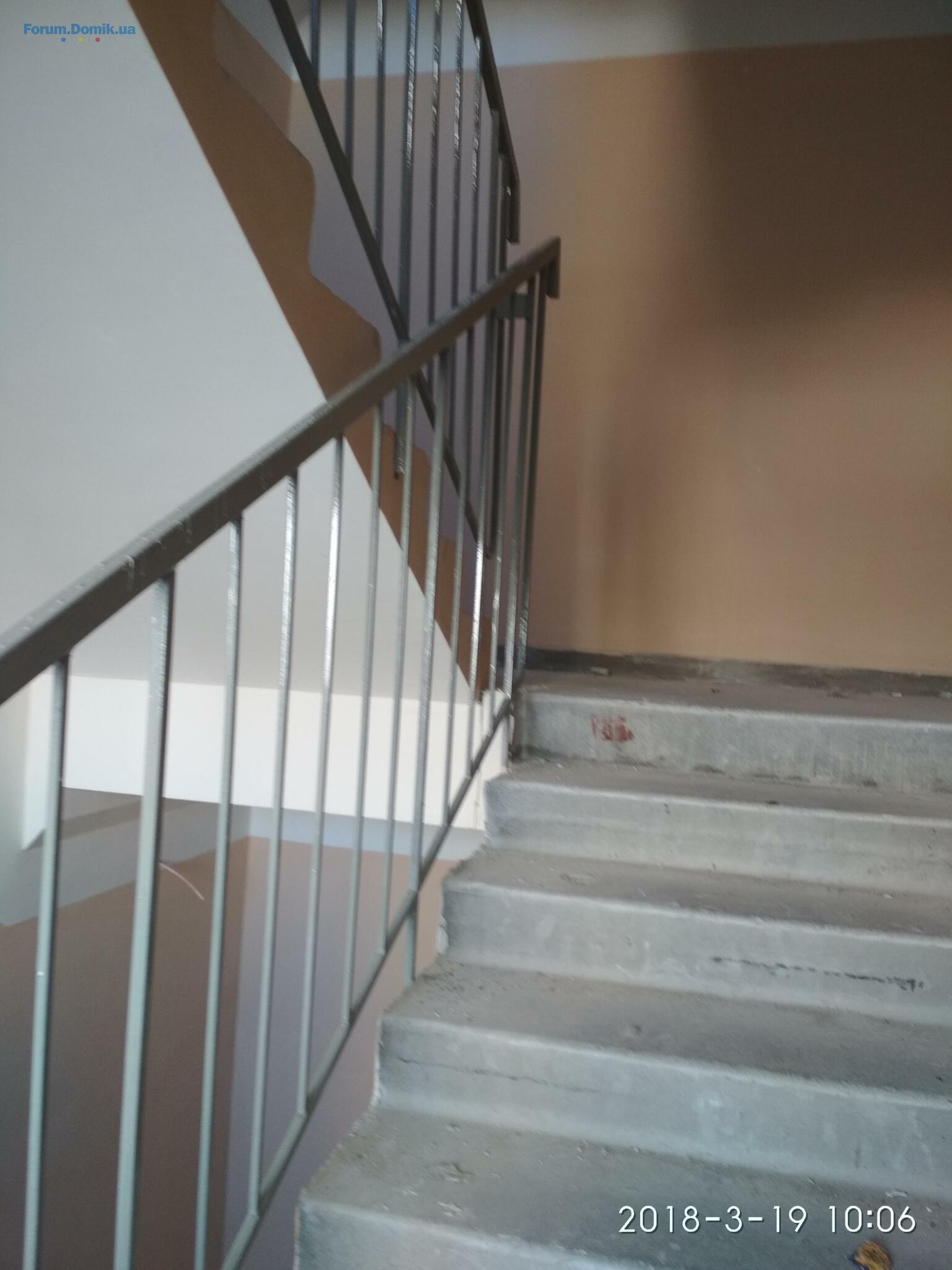

19 март 2018 11:46
Так, от – загальний коридор виконаний просто шикарно, незважаючи на те, що в одному місці немає плитки. Ліфтова на моєму поверсі.

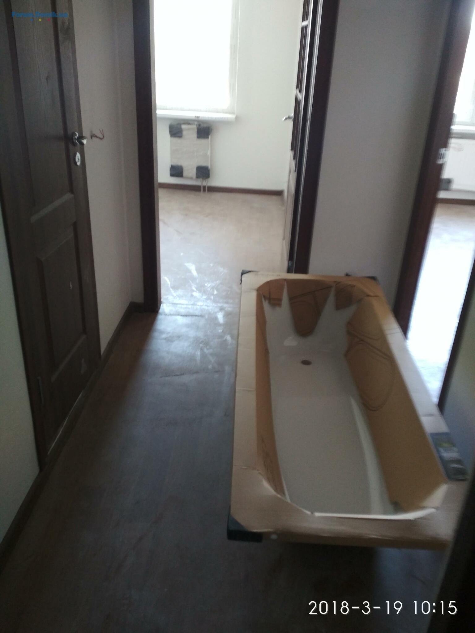

Квартира. Не жахайтеся, але ванна поки-що у коридорі. Унітаз та умивальник у ящиках на кухні.

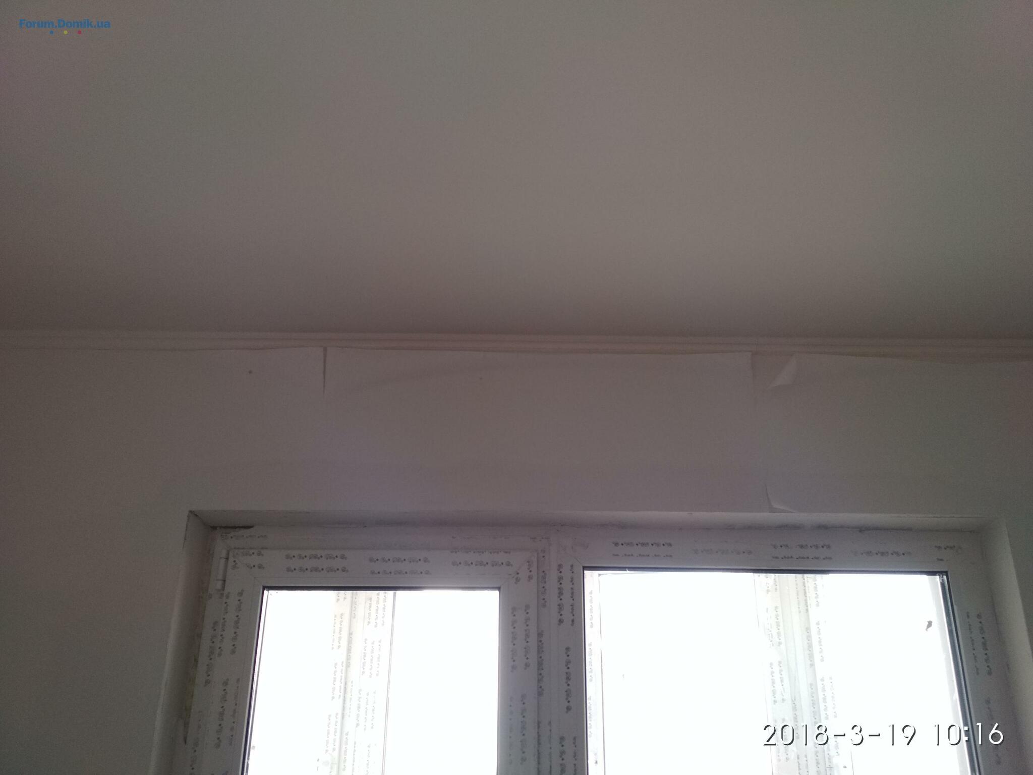

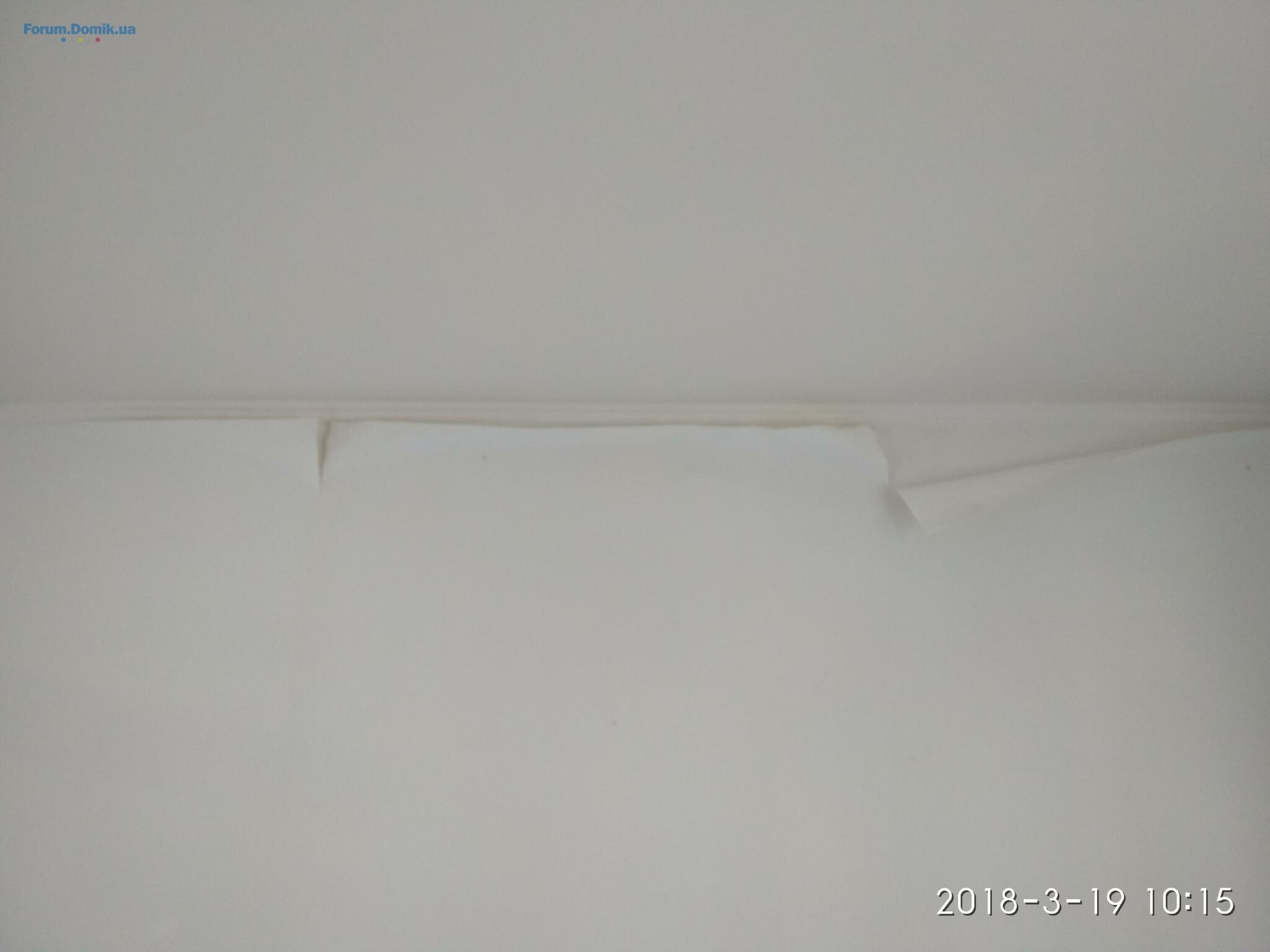

У квартирі тепло. Батареї нормальні, але без теплорегуляторів. По ремонту – шпалери необхіно буде підклеювати – особливо зверху і по усіх кімнатах.

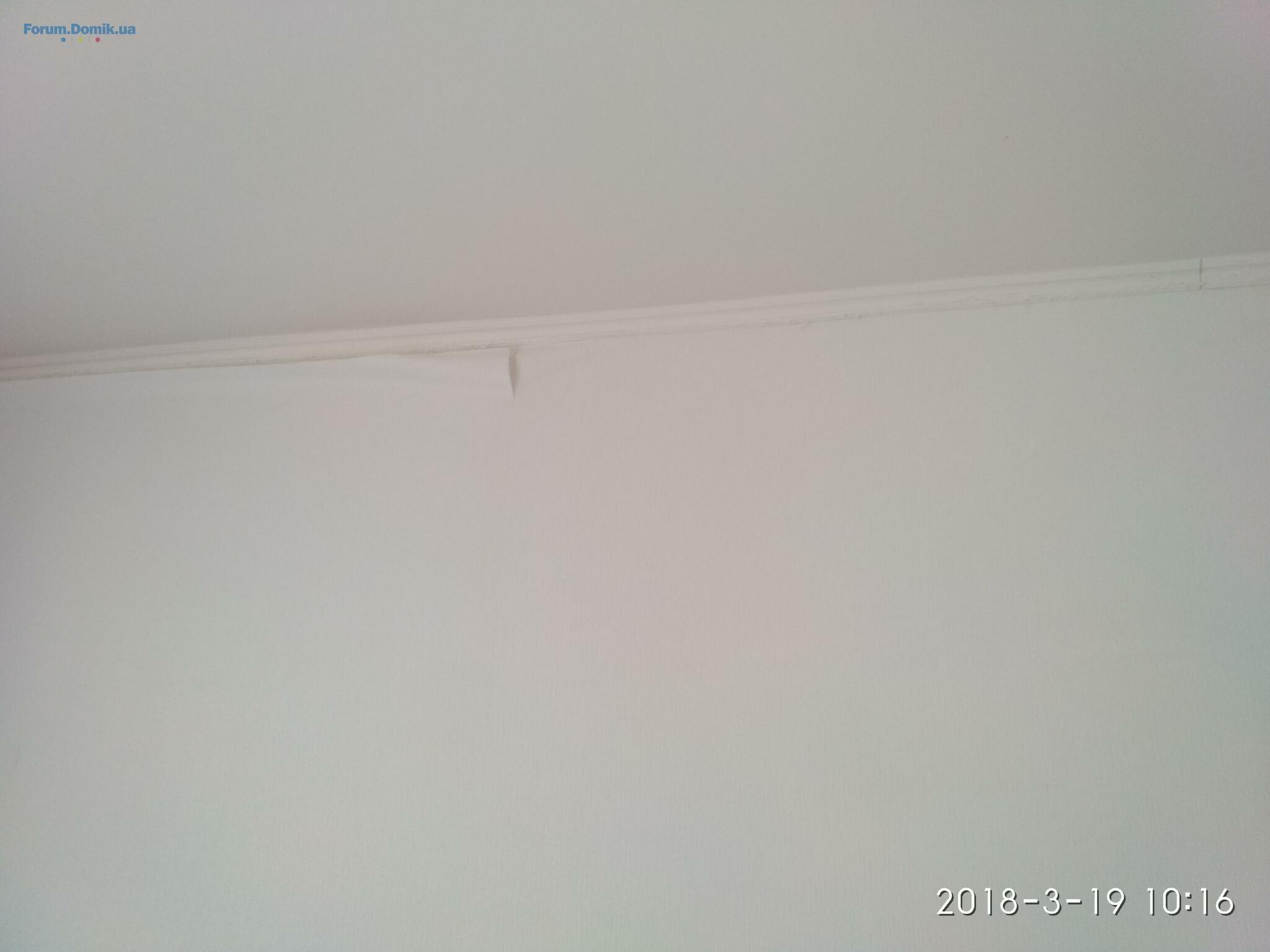

Вікна. Пакети енербау чи як вони називаються (Хто підкаже) – дуже добротні. Перевіряв герметичність запальничкою. У мене на балконі трохи фонить тільки з однієї сторони - можна забути. Просто шикарно, Але у кімнаті одне вікно просто не пристає. Запальничка тухне. Багато цементу у міжвіконні. Уплотнітєлі (вибачаюсь за білоруську) ніякі – резинки нееластичні, тому перевіряйте. Зверніть на відсутність заглушок для конденсату у рамах – їх немає.
