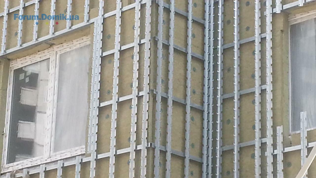

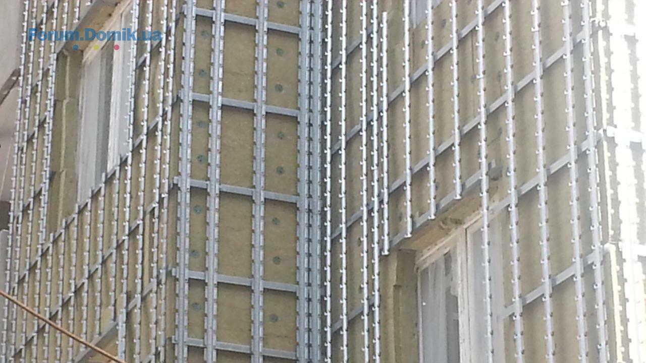

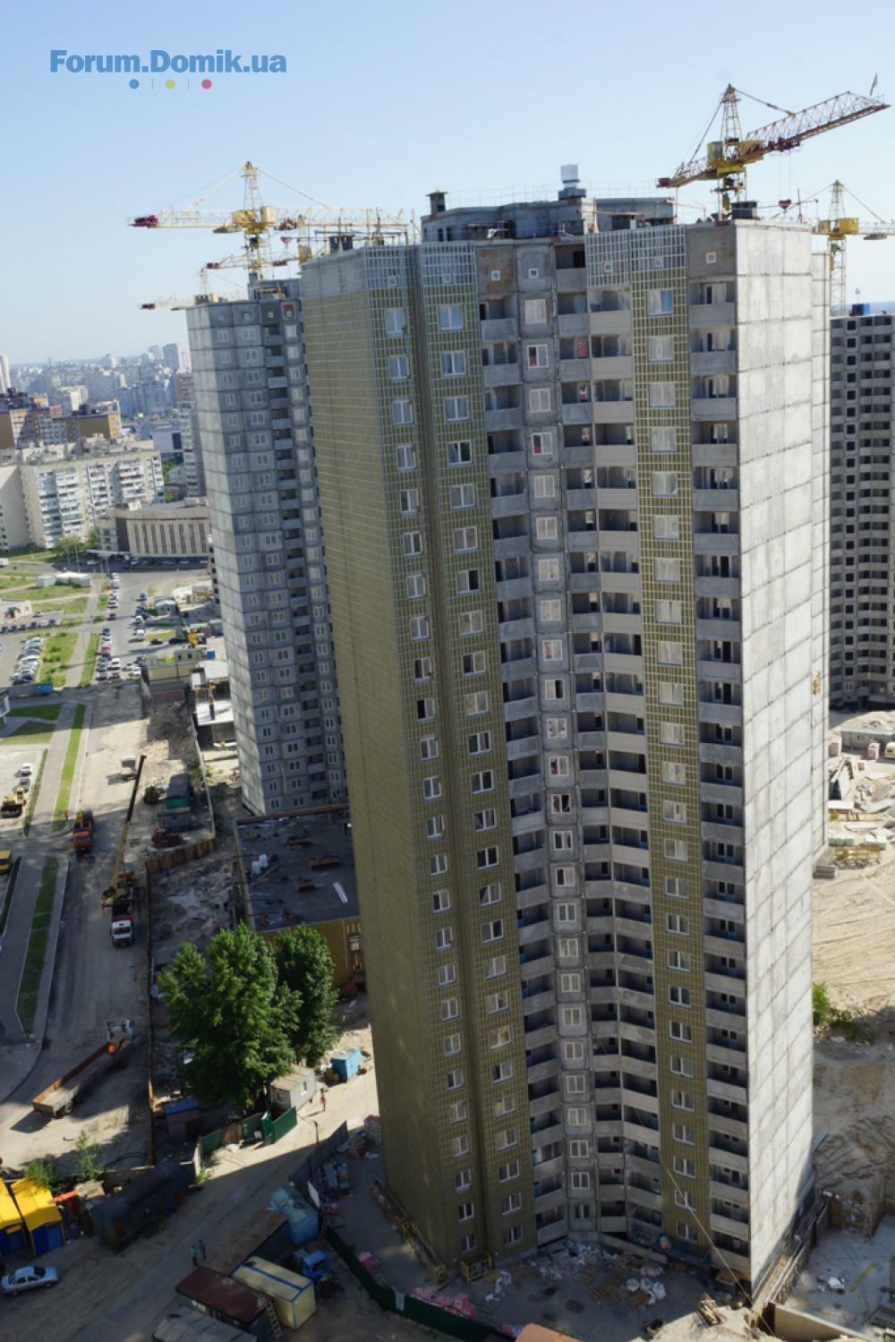

На Подолье горе-строители халтурят, минвату не крепят к панелям дюбелями согласно технологии как на Диканьке. В результате ухудшаются теплоизоляционные свойства утеплителя + привет переплата за отопление, при том что панели вообще не держат тепло.
Для сравнения, как делается на Диканьке и как на Подоле

Цитата "Lan15":На Подолье горе-строители халтурят, минвату не крепят к панелям дюбелями согласно технологии как на Диканьке. В результате ухудшаются теплоизоляционные свойства утеплителя + привет переплата за отопление, при том что панели вообще не держат тепло.
а что не видно что в Подилле есть ещё и вертикальные профили, которые прижимают утеплитель, думаю не хуже, чем дюбелями. Я конечно не специалист, но почему Вы думаете, что теплоизоляционные свойства в Подилле будут хуже, чем в Диканьке?
вертикальный профиль не предназначен для прижимания утеплителя, так как между ним и утеплителем есть большой зазор. Утеплитель должен плотно прилегать к стене, не должно быть щелей и воздушных пространств, так как циркуляция воздуха между утеплителем и стеной сводят на нет всю идею утепления.
Как Вы думаете, в Диканьке специально сделали лишнюю работу (крепление дюбелями) или в Подолье не доделали?

13 май 2015 08:30
хм, если это всё так, то это прям вредительство какое-то, надо бы инвесторам Подилля как то поднять этот вопрос.

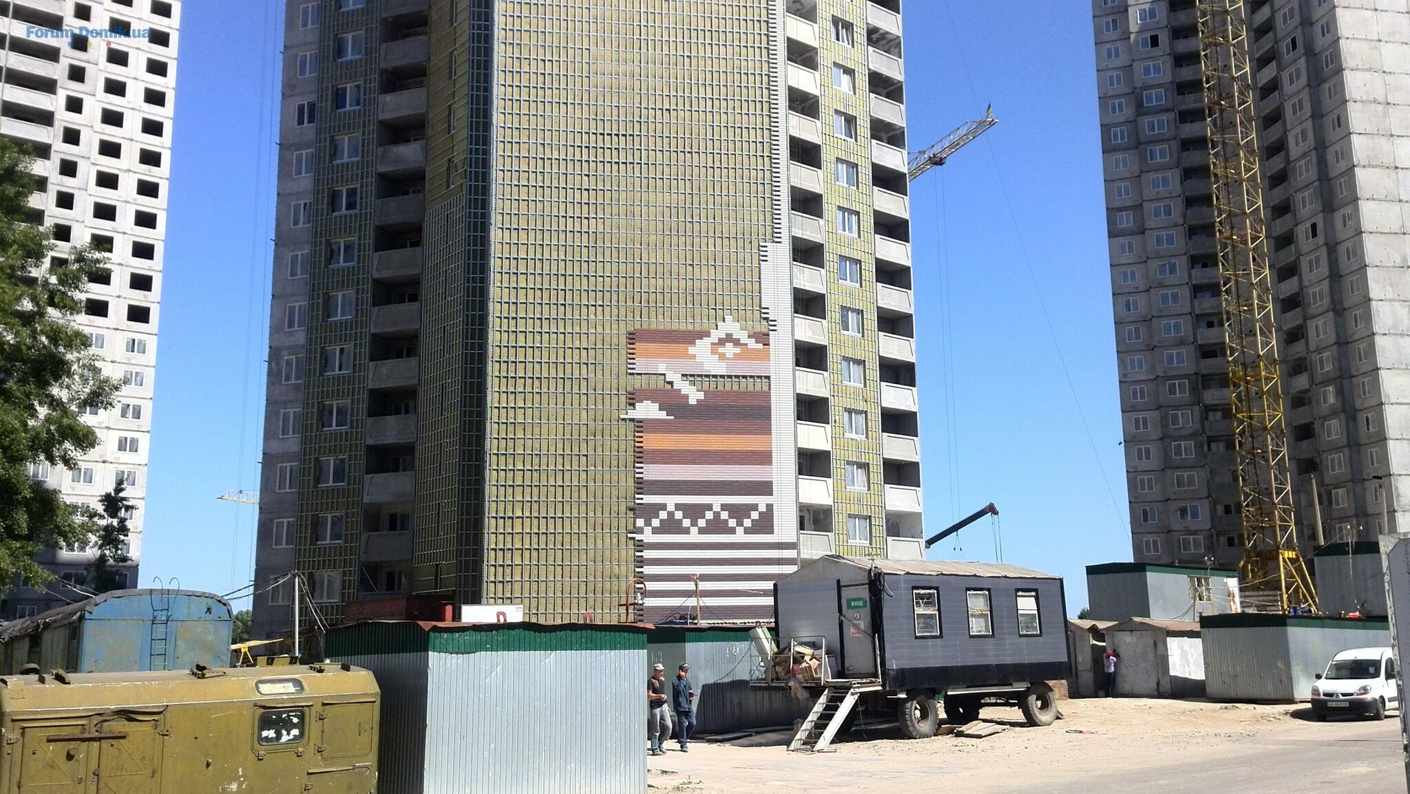

И здесь, и там на нашей ветке тишина, грибки добили на фасаде, или так и осталось?? Что то там застыло как то всё.Я на камеру не вижу изменений.
МихалМихалыч
М
123
08 ноября 2014
03 июнь 2015 12:02
С грибками у вас ничего не изменилось, как был брак, так и остался

08 июнь 2015 13:10
Начинает появляться рисунок

Присмотритесь к фото , ; грибки есть , кроме коридорной части.
Есть, но меньше, чем требует производитель фасадов. И на этой стороне, что на фото, еще так сяк, почти все вбито в сами плиты. А вы гляньте на той стене, что сейчас уже начали затягивать плиткой. Там грибки вбиты в стыки между плитами. На ваших фото тоже есть такое, присмотритесь (вторая фото, над окном).
И гляньте на первую фото справа от окна — одна плита прибита четырьмя грибками, а ниже — уже тремя. Хотя надо 5 грибков на плиту вообще-то (4 по углам и один в центр)...
