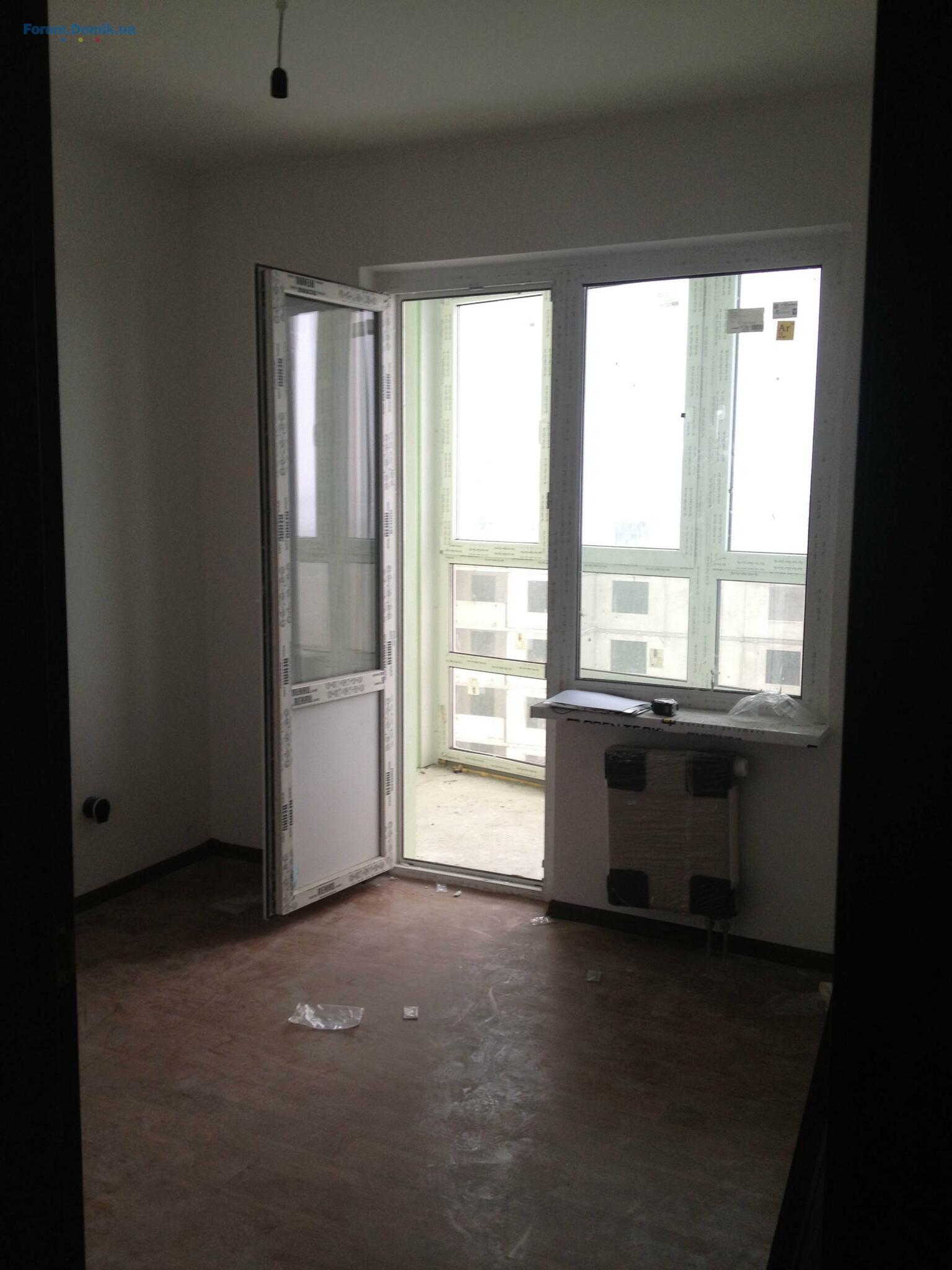

Смотрел свою двушку 63.15. Есть пару косяков, записал в замечания. Балконные двери и пару окон плохо отрегулированы но главное что целы. Вообще первичкой приятно удивлен. Настраивался на худшее. Снял видос. Вот ссылка кому интересно:
https://youtu.be/urZ3WBnX32o
P.s. На 02:00 минуте видео будет громкий хлопок, если будете смотреть со звуком. Стукнуло сквозняком дверь

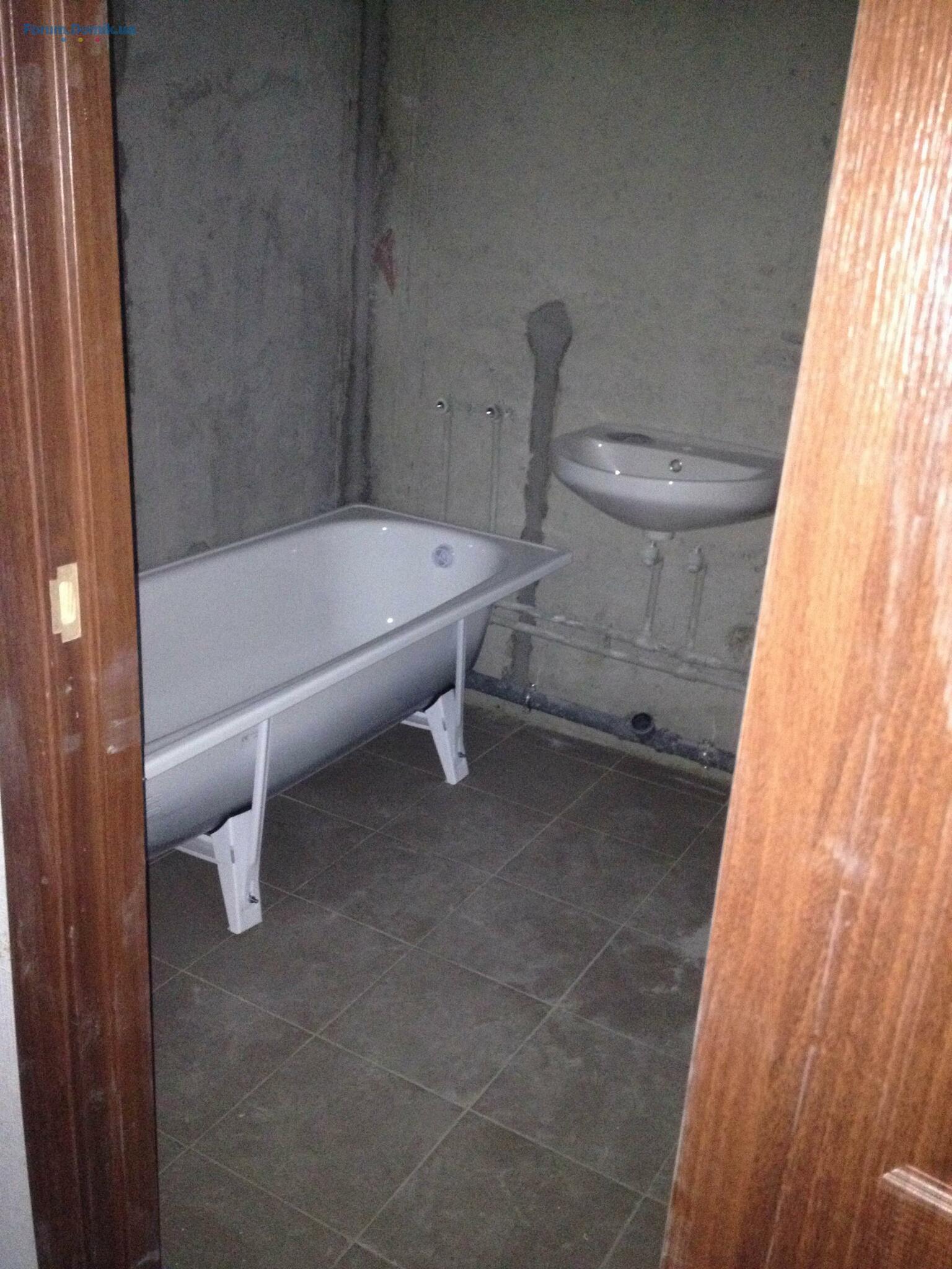

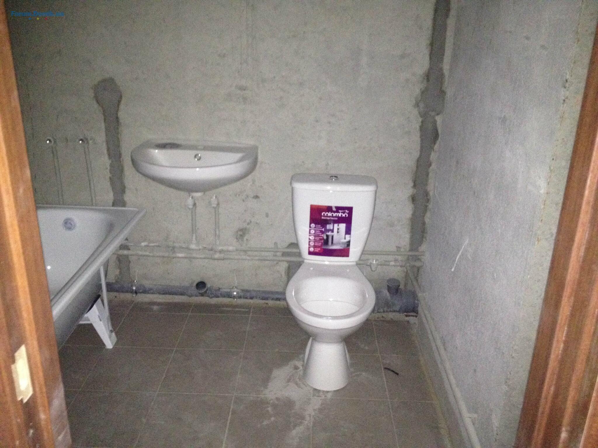

Здравствуйте. Был сегодня на просмотре однушки. Написал что претензий не имею. Да есть недочеты, грязные пятна на обоях, трещина небольшая на балконе в штукатурке, багет кривоват, а так нормально.
Пол ровный, линолеум без волн, плинтус тоже ровный. Хорошо что плитка на полу в ванной, вытяжки уже стоят, розетки выключатели.
Немного удивило то что счетчики на воду стоят в общем коридоре, как и на электрику.

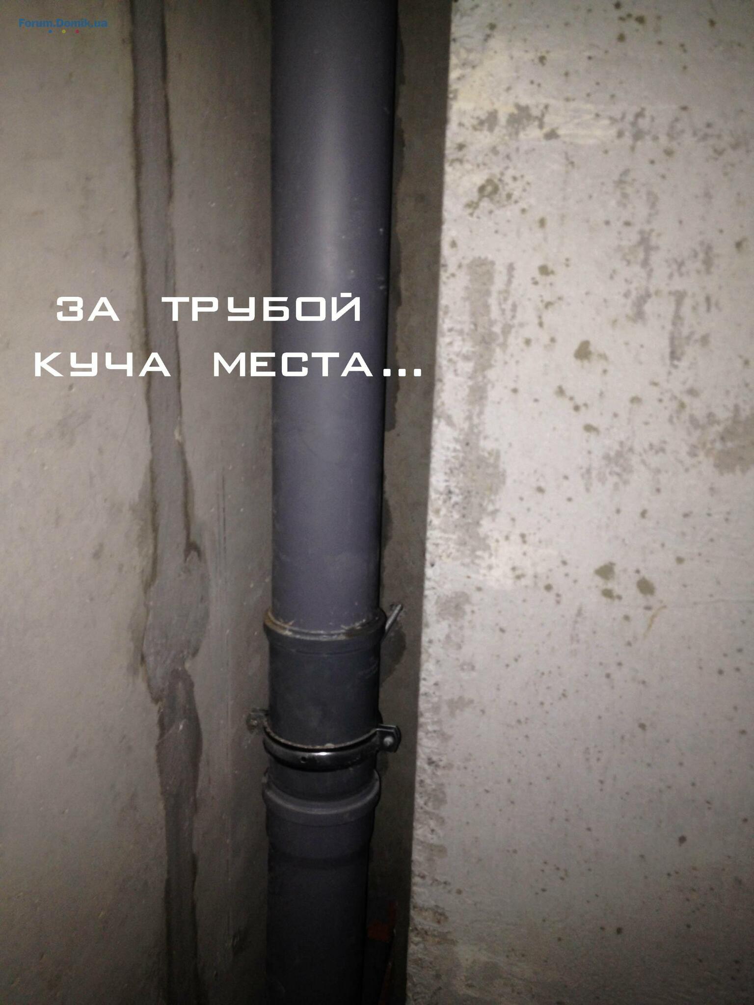

Непонятна ниша для канализации, почему труба так близко, за ней еще куча места, можно было бы как то использовать это пространство, а трубу выдвинули прям под самое начал ниши...
Хотел бы опять поднять вопрос кондиционеров. Я посмотрел, и буду делать вынос внешнего блока кондера на балконе, по рамой сделаю отверстия, просуну две квадратные трубы, и внутри прикручу к полу намертво, а снаржу на них поставлю внешний блок. Реальна не хочу паскудить фасад, и нарушать его герметичность.
