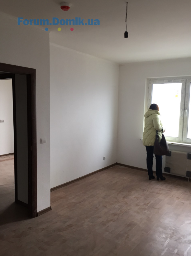

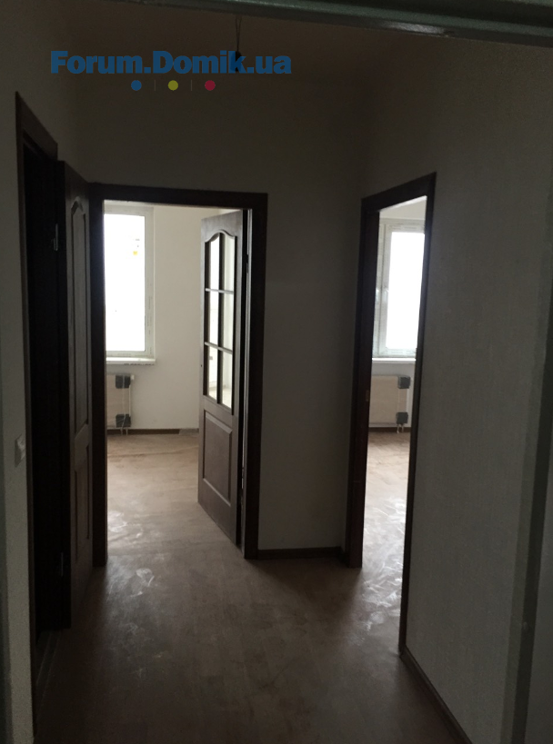

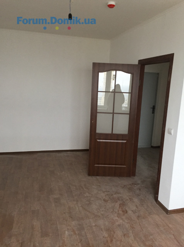

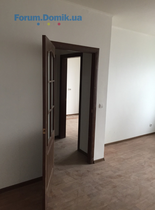

Я была сегодня на просмотре. Дом понравился, очень просторный подъезд. Квартира соответствует ожиданиям Были замечания:
линолеум весь буграми большими в кухне и вышел из под плинтуса
щели в дверях входных с пол см. по монтажному проему
и то же самое в дверях на балкон
А к мелочам уже не придиралась.
Катерина сказала, что 3 недели будут устранять замечания всем, кто написал, потом только акты.
По поводу отопления пока ничего никто не знает.

Всем привет. А фоток нет с осмотра?
снака
с
32
28 октября 2016
24 ноя 2017 13:56
