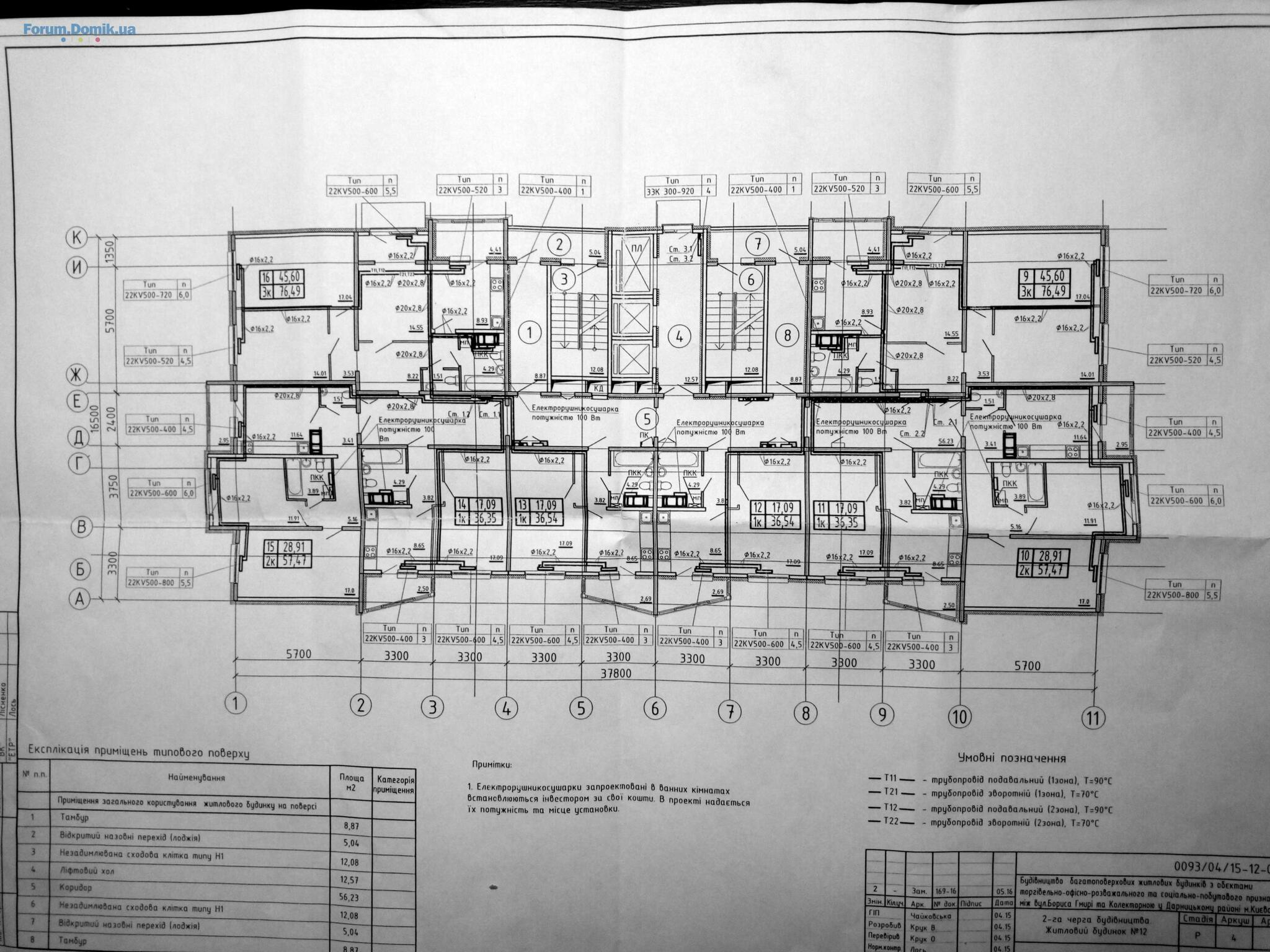

Выкладываю фото прокладки тепла по дому

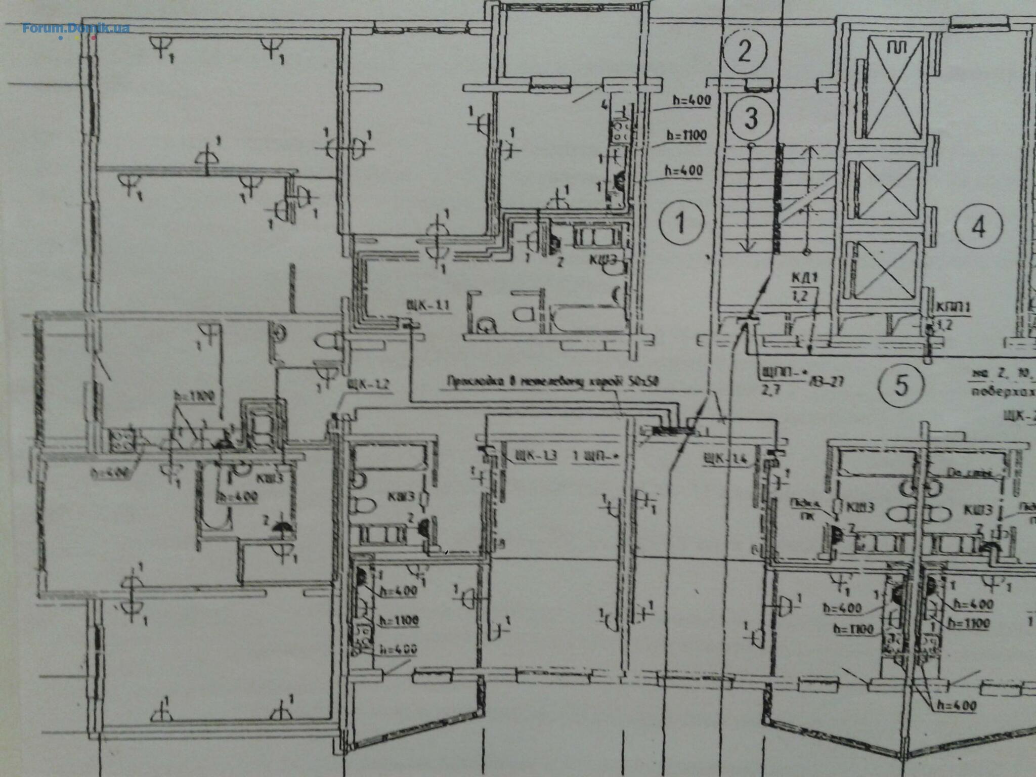

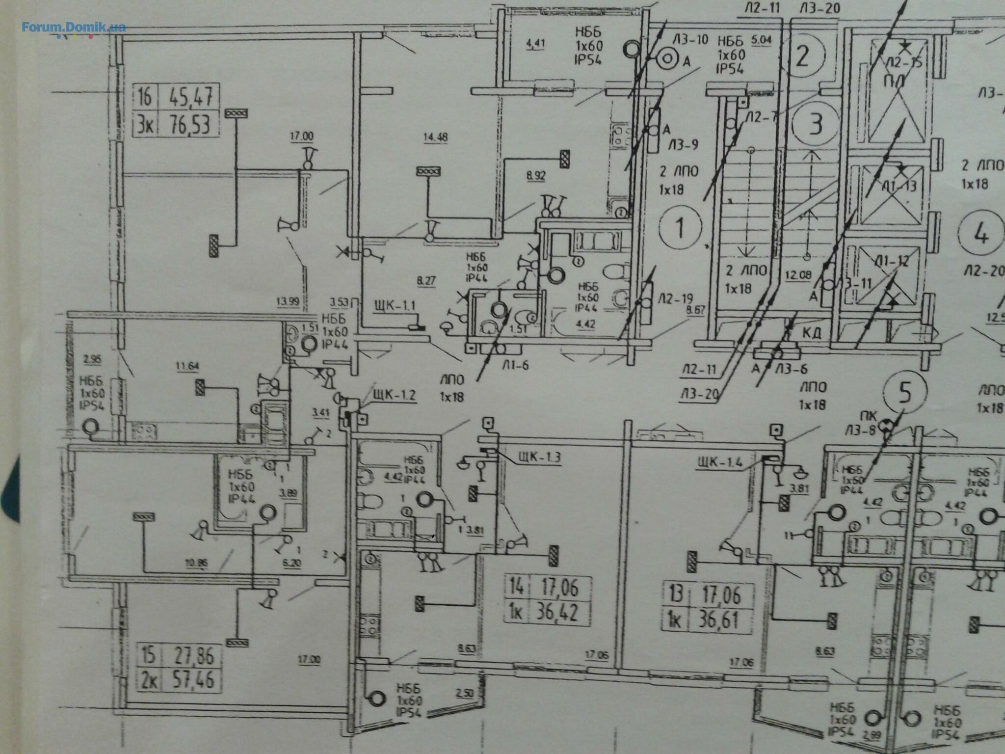

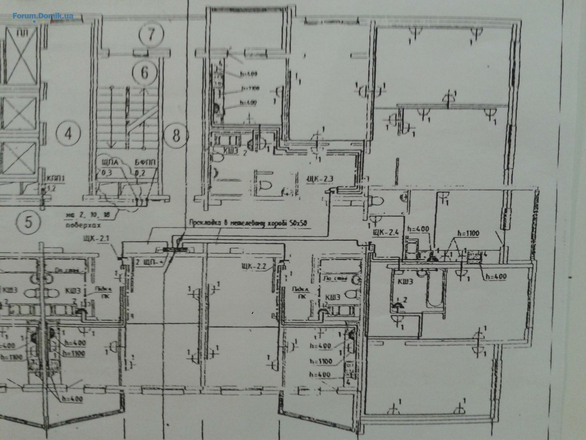

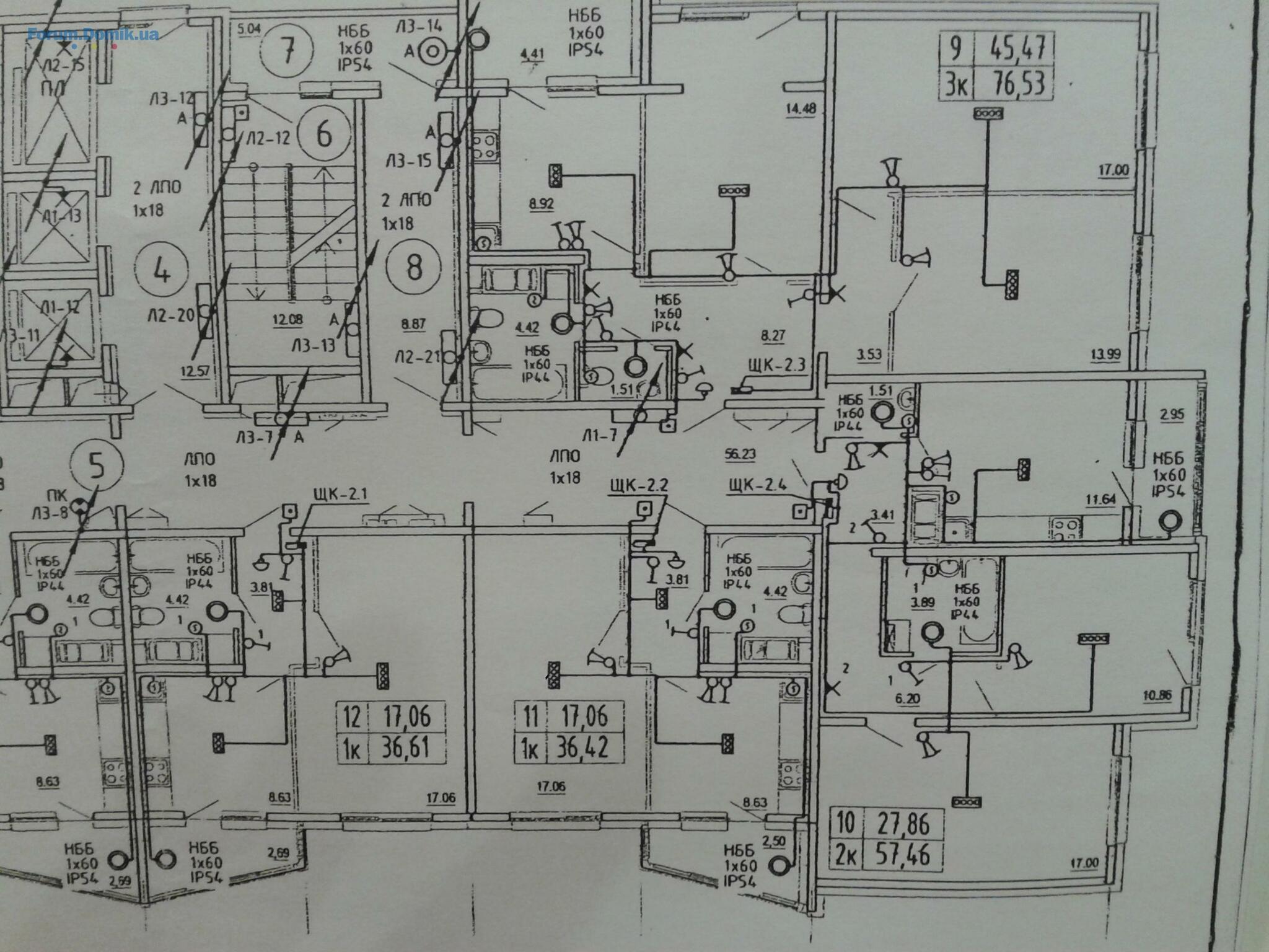

Цитата "Pasha5":Выкладываю фото прокладки тепла по дому
Сфоткал полученные у ключницы ксерокопии разводки электричества (эл.розетки, освещение) по квартирам . Качество так себе но понять что и куда можно.

Murena 2017
Ветеран
1 329
18 января 2017
13 дек 2017 21:07
Цитата "Інвестор-":
З приводу патронів освітлення... Вони повинні бути в усіх точках підключення?
См. схему. В санузлах и лоджии (на балконе) пылевлагозащищенные светильники должны быть установлены однозначно, в коридорах и прихожей - настенные патроны но они ставят подвесные, в комнатах - подвесные патроны (но только по требованию).
