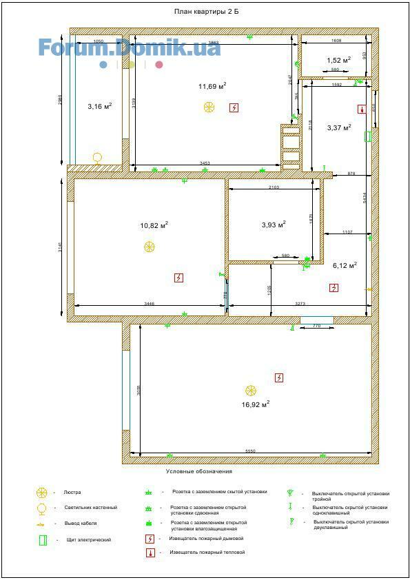

Набросал, что смог увидеть и успел намерять. Не знаю что там у БТИ, но у меня получилось мизерное расхождение с заявленной площадью - 0,06 м2.
Владельцы с планировками 2Б можете искать отличия

Цитата "Чистые ручки":Набросал, что смог увидеть и успел намерять. Не знаю что там у БТИ, но у меня получилось мизерное расхождение с заявленной площадью - 0,06 м2.
Вопрос как считало БТИ? Если в осях то расхождения с Вашими будут.
