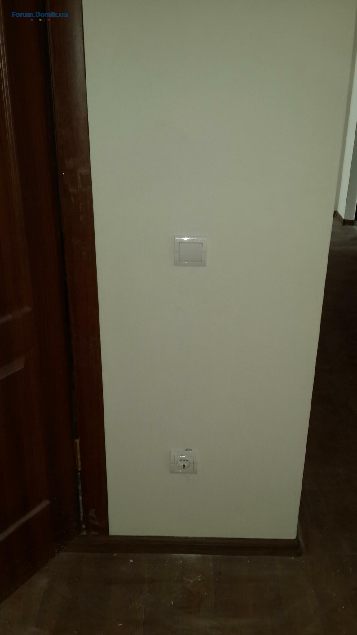

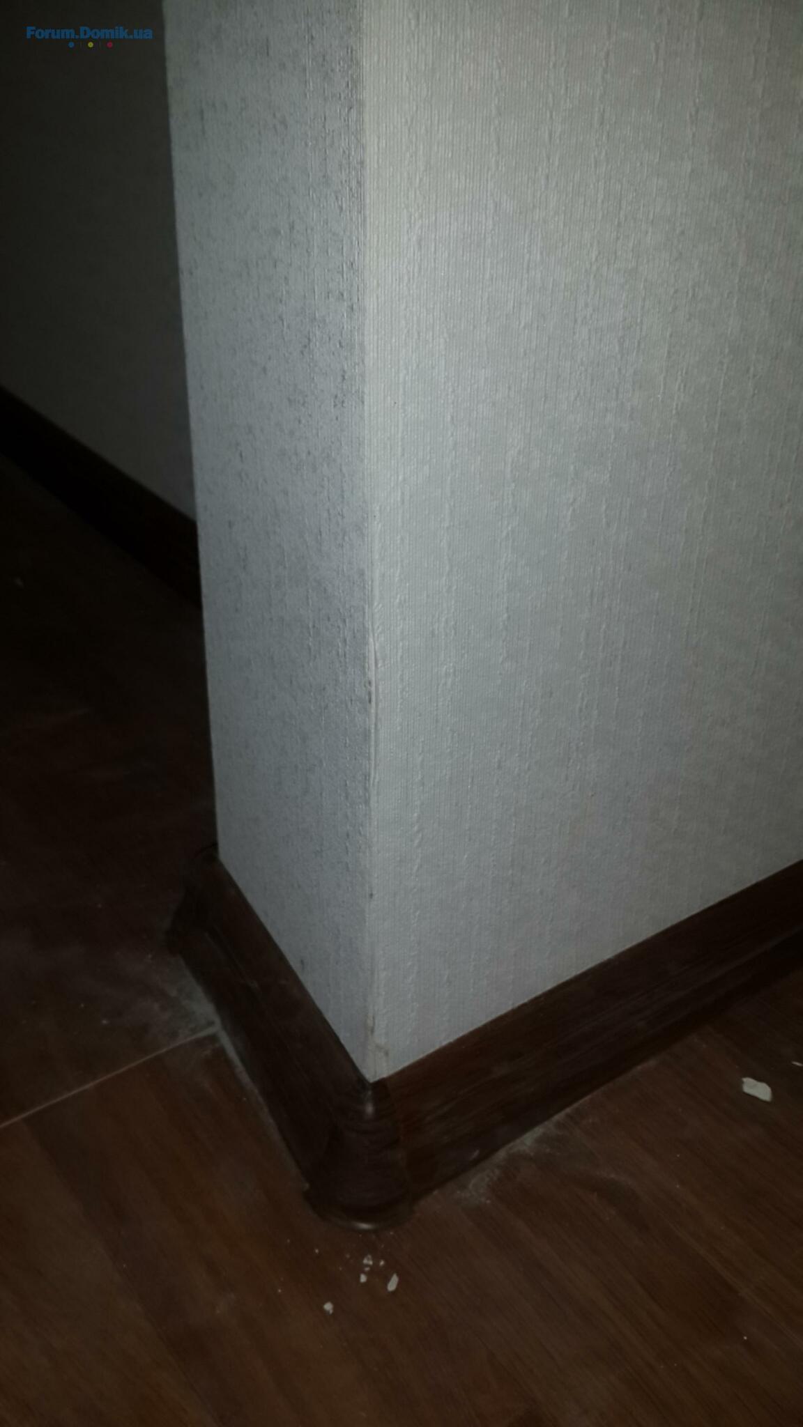

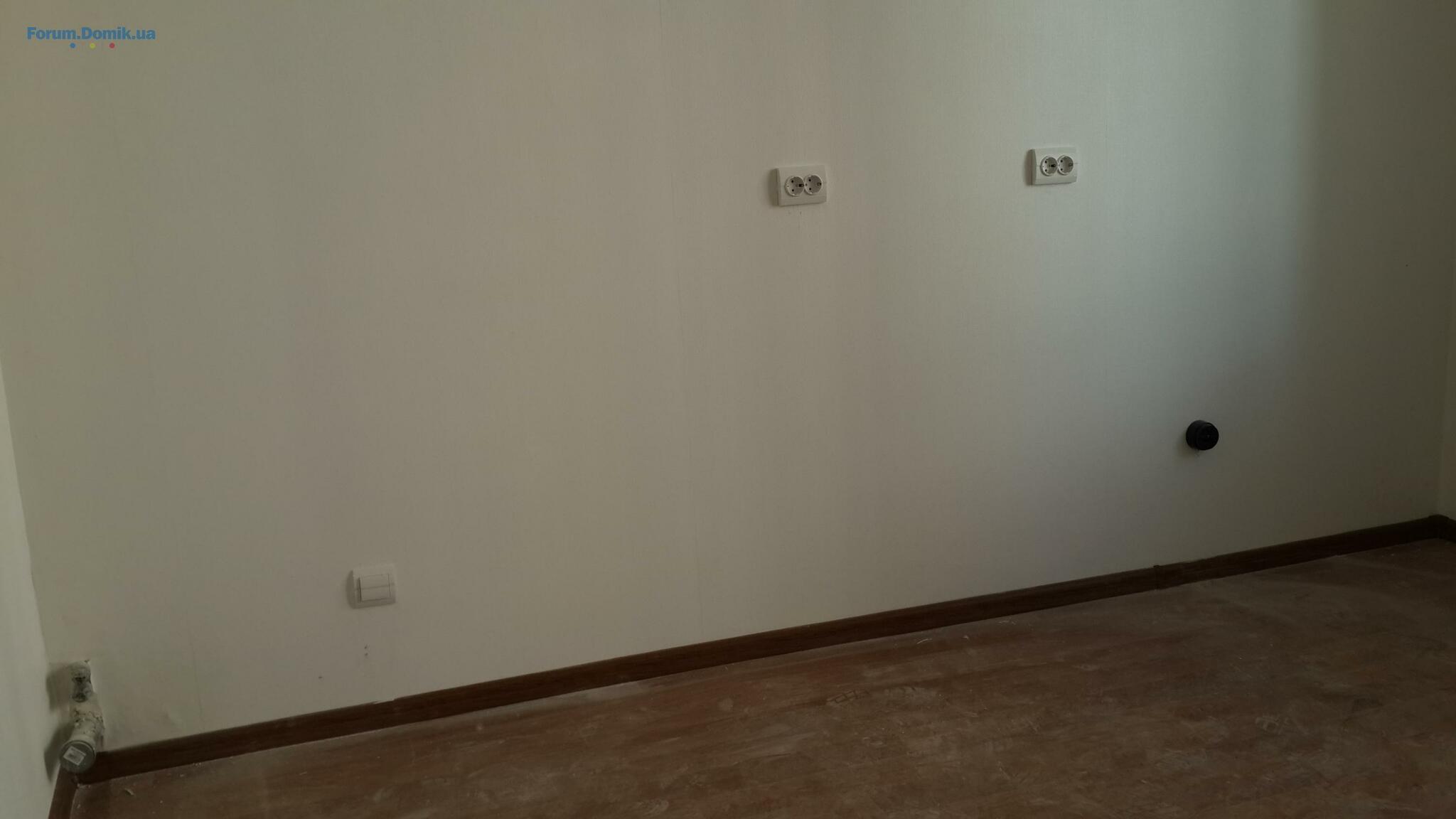

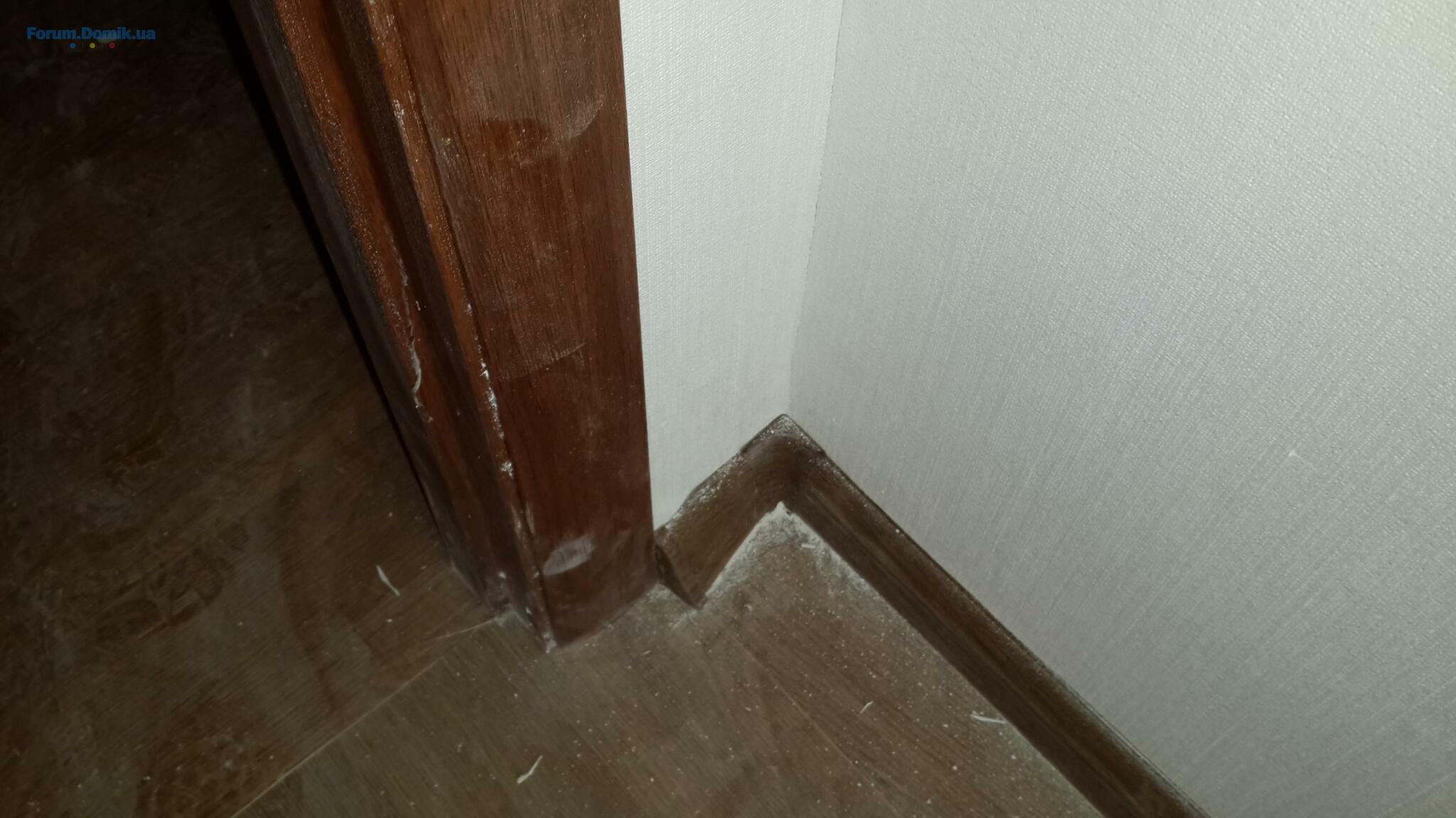

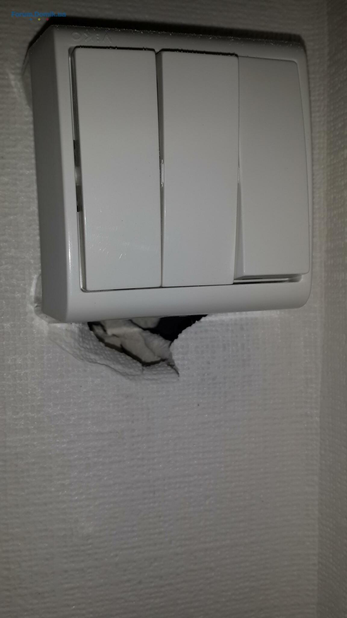

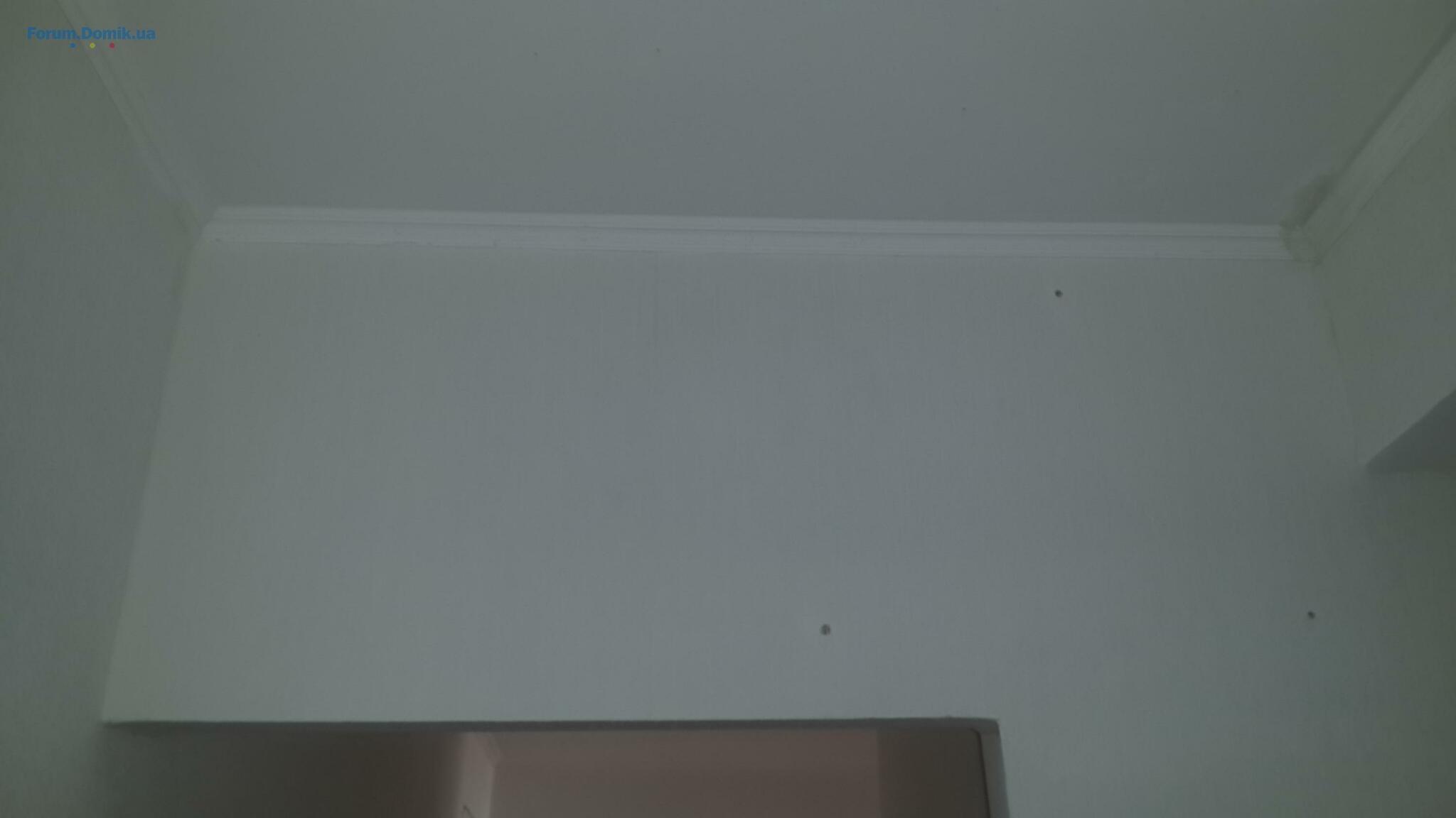

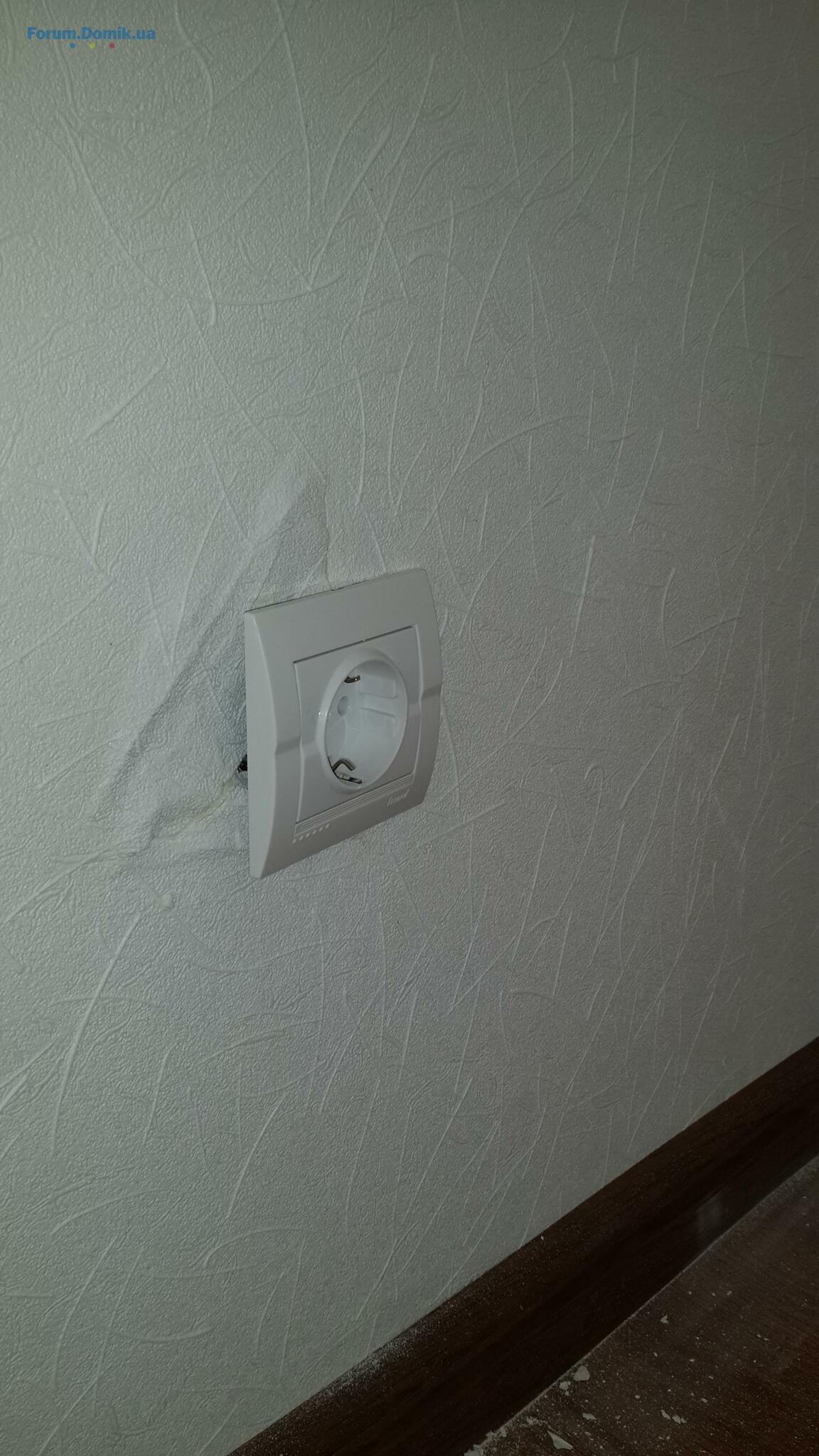

Были сегодня на осмотре. Торопился на работу, а так времени в квартире можно было провести сколько угодно. Успел набросать план электрики и сделал замеры. Высота потолков - 2633,3 мм.
Были уже подготовлены к тому, что предстоит увидеть, поэтому негатива не набрался

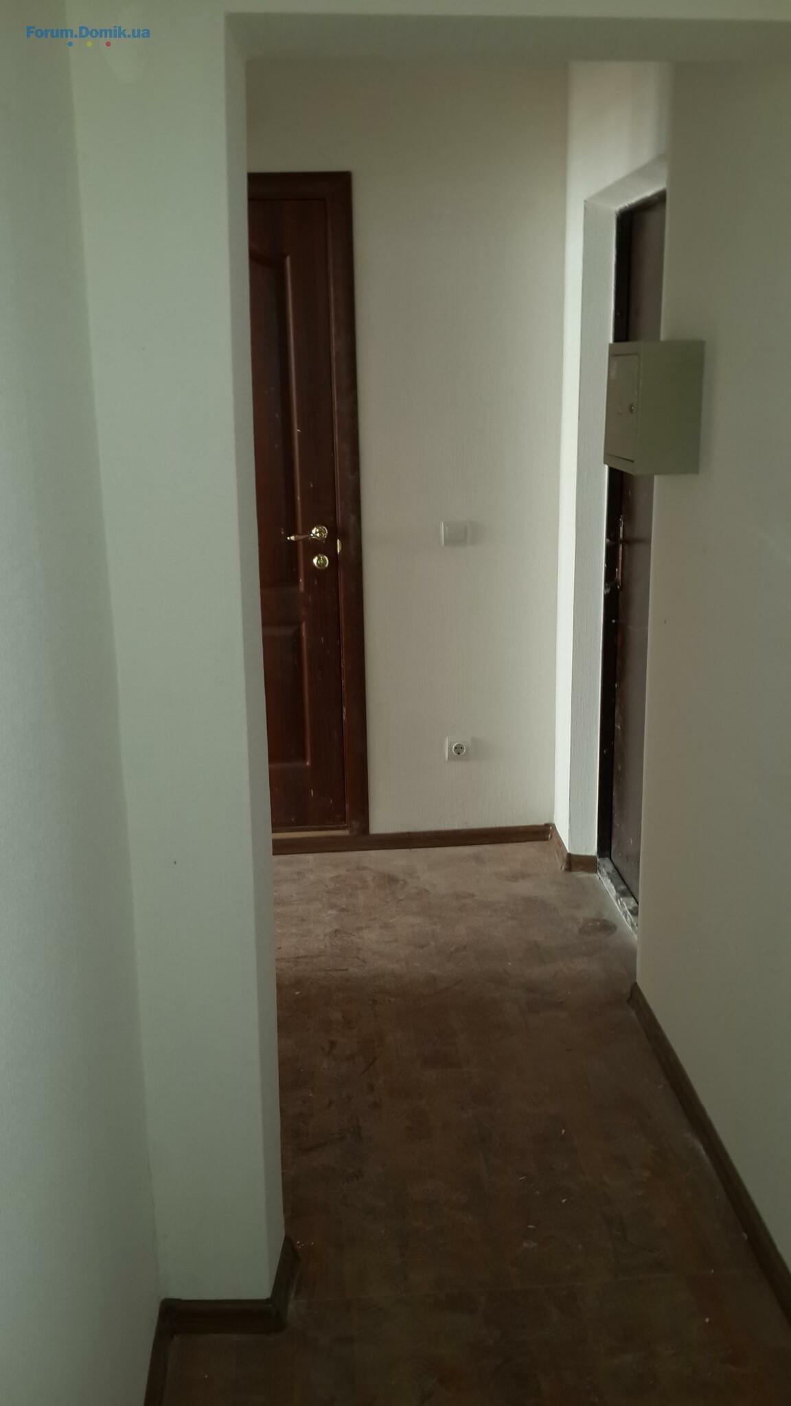

Выкладываю фото и описываю в основном "достижения" 21 века от наших строителей и то что удалось распознать.
1. Электрики еще ковыряются в этажных щитовых. По их заверениям кабель прокладывают ВВГ и чуть ли не аж "одессу" и чуть ли не с индксами НД и НГ. По 1,5 квадрата на свет и по 2,5 на розетки.
В квартире на фотках в кабелях для освещения явно опознается кабель ВВП и еже с ним, в нг и нд не верю. В розетки не заглядывал, хотя отвертка была. Просто забыл о ней
Без отвертки на ощупь установлено, что электрики рУкОжОпы и очень вероятно, что частично отсутствуют подрозетники. Электрофурнитура Lezard - лоукост лоукостный.

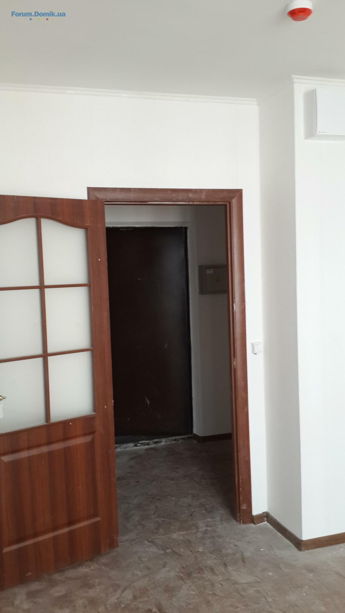

2. Стены и углы кривые, это видно без всяких уровней и правила.
3. Ржавчина, шпатлевка на обоях, и некоторые отслоения обоев присутствуют.

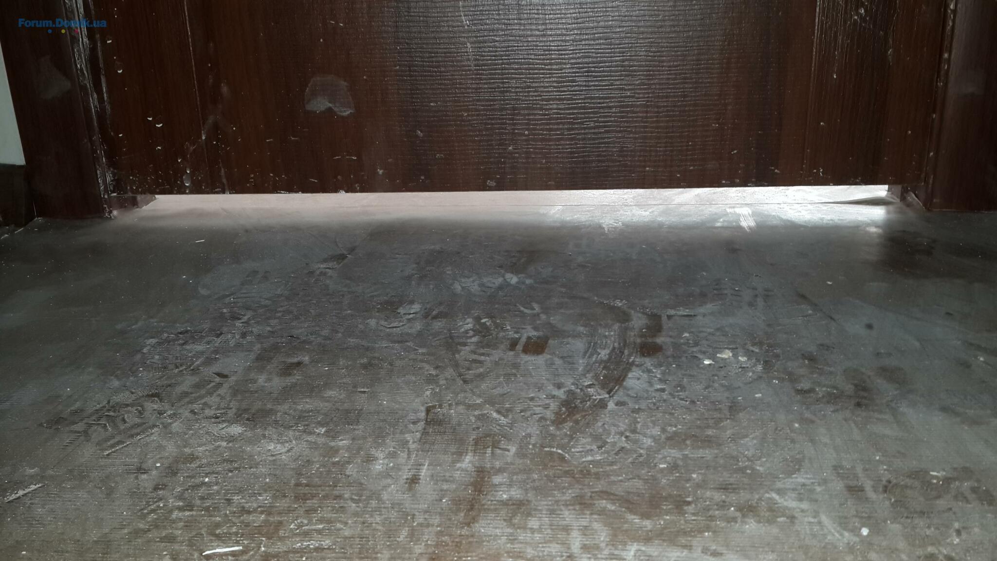

4. Под одну дверь почти влезло 2 пальца
Это какой-то позор прямо

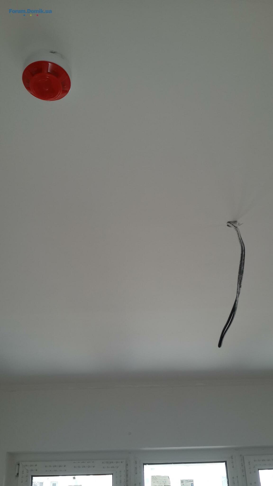

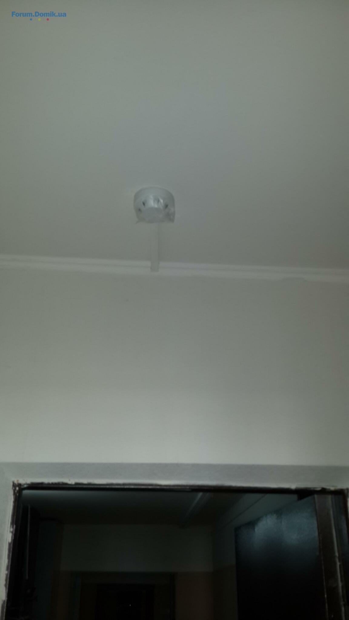

5. Больше всего "впечатлен" пожаркой в каждой комнате, симметрией и т.п. Проектировщик разных подсистем явно не знакомы или с друг другом или своей работой, ну или такой надзор.
Вчера все же опознал верно по фото с форума - в комнатах установлены артоновские дымовые СПД в защитных колпаках. Теперь вопрос, как сделать с ними или с их проводами что-то немыслимое

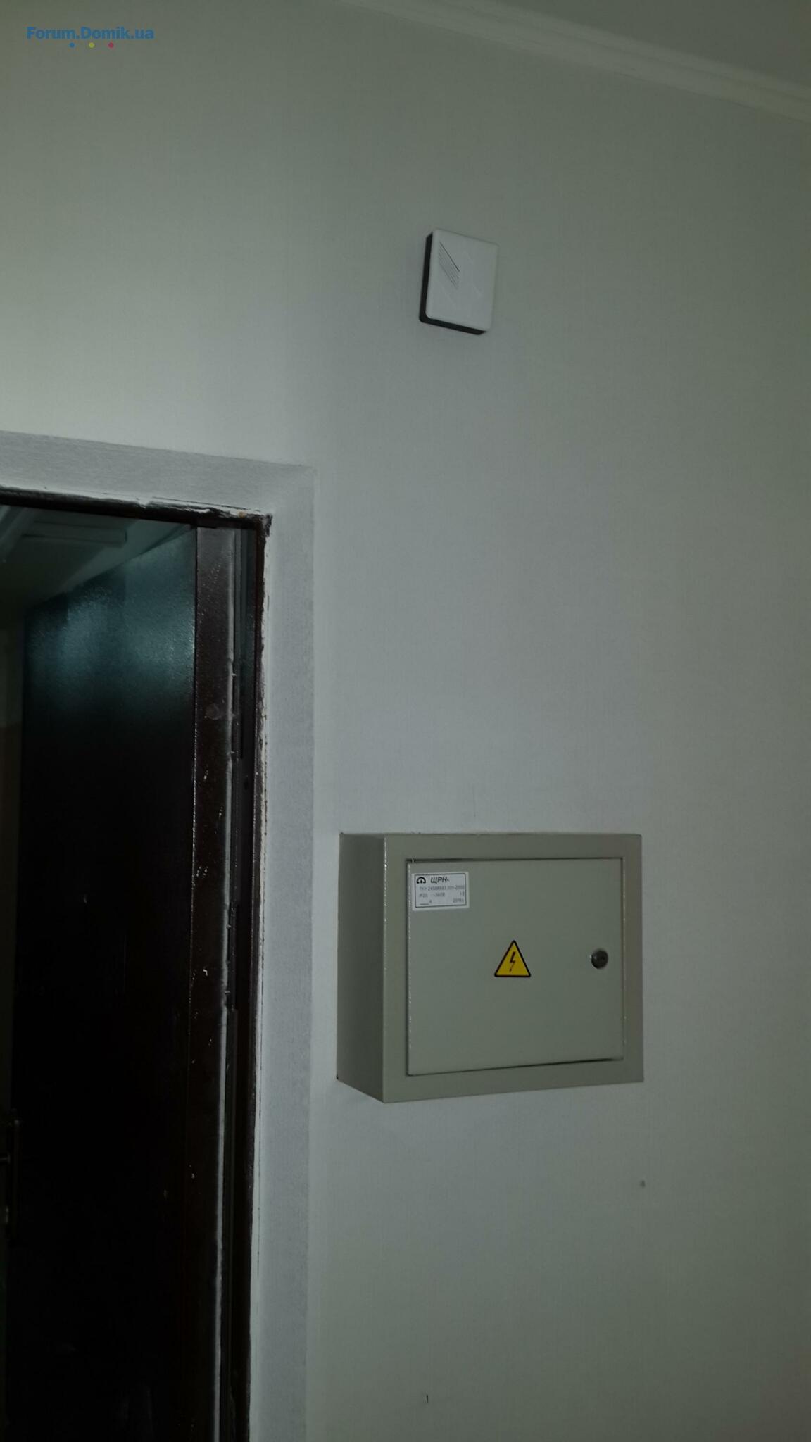

6. Конечно же, квартирный мегащит и его монтаж. Можно патентовать, как непреднамеренное летальное оружие. Не захочешь, но убьешься
Хотя жить в таком ремонте вполне можно. И не в таких апартаментах доводилось.

В жизни б не подумала что такой щиток может быть в квартире, на вашем фото это еще плачевнее. Для ребёнка в квартире это точно место для удара головой и шкаф настолько впритык к двери не поможет. Могли б хоть электрику нормально сделать

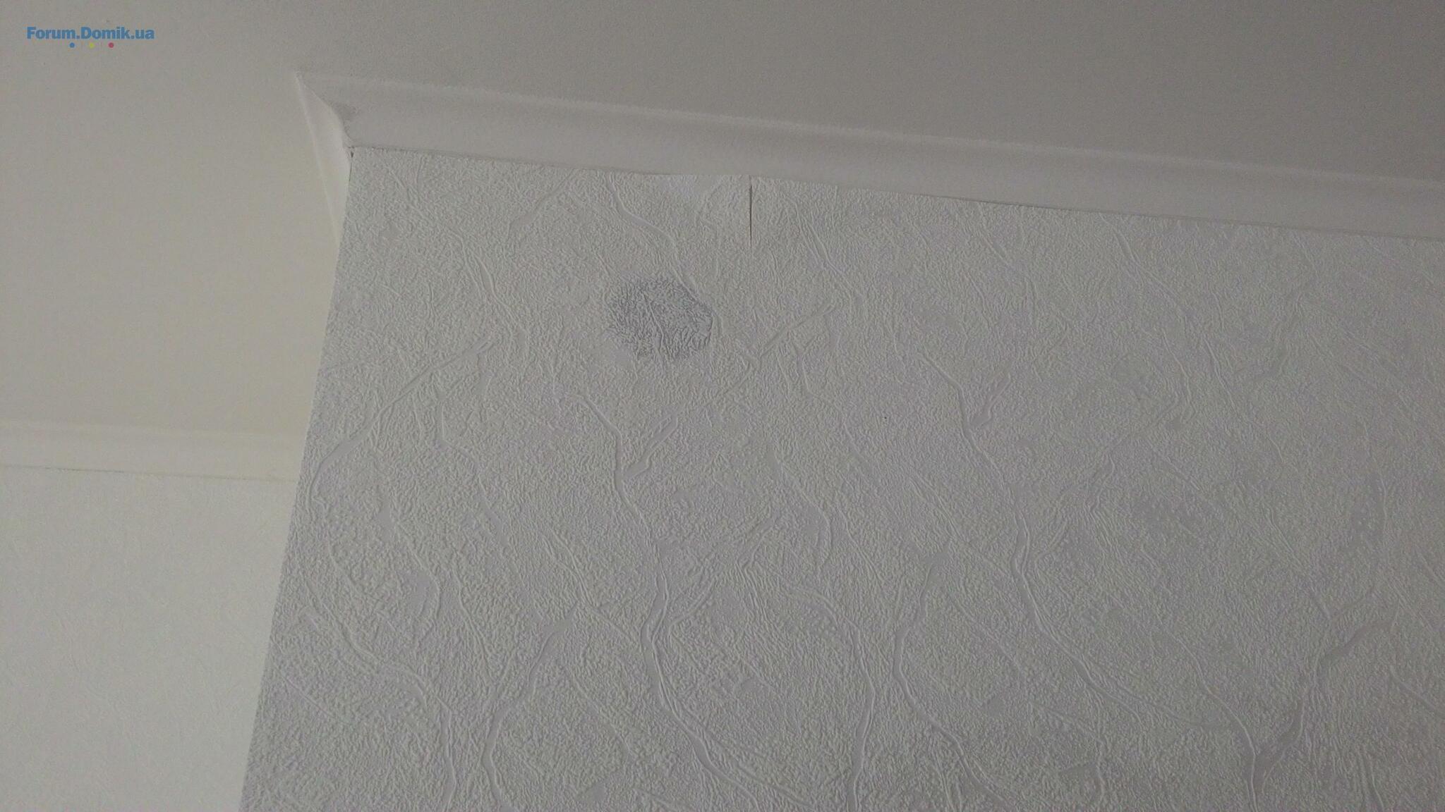

Кто то кто уже был на осмотре писал требование к переклейке обоев со ржавчиной? Это вообще исполнимое требование?
Інвестор-
246
01 ноября 2016
07 июль 2017 20:52
Цитата "BONDSN007":Кто то кто уже был на осмотре писал требование к переклейке обоев со ржавчиной? Это вообще исполнимое требование?
Дивиться мої фото. Навряд чи хтось буде переклеювати, скоріш за все банально зафарбують плями.
Сказали, что подклеят и закрасят обои. Также закрасят багеты.
У меня еще не было крышек распредилительных коробок.

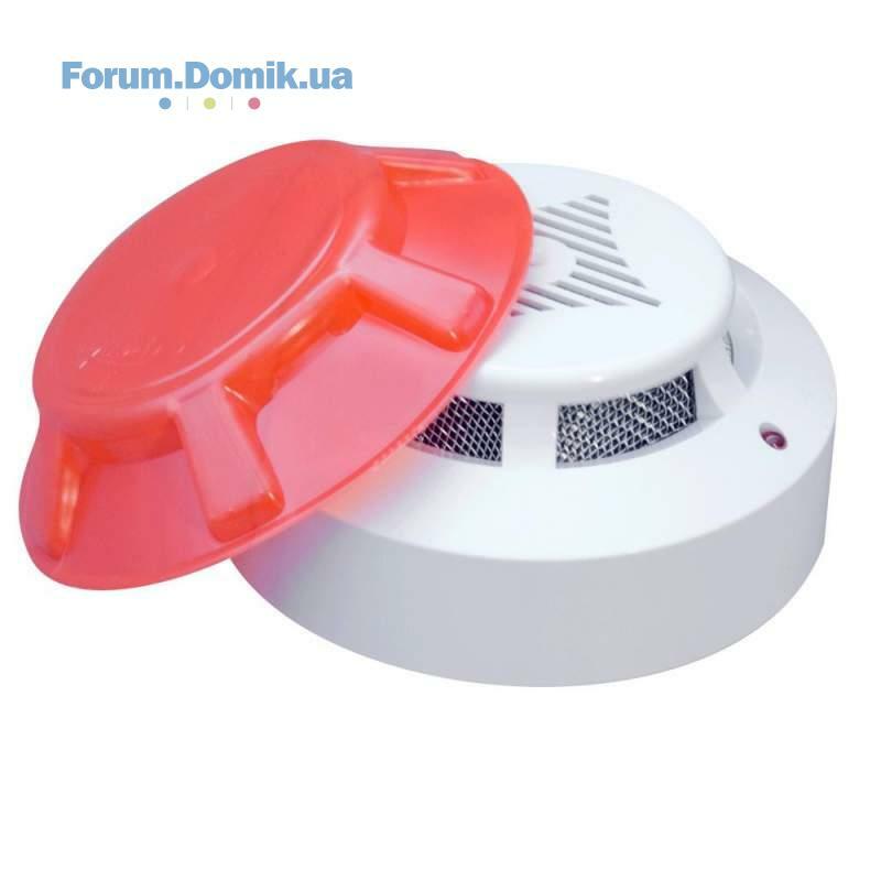

Цитата "Ирина_соседка":как Вы оформили отказ от отделочных работ? Есть вопросы по комплектации материалов?

Цитата "Pasha5":
Не смешите мои тапочки.
Я хорошо рассмотрел и немного разбираюсь в вопросе.
И ещё. Почему в коридорах (МОП) "упаковок" нет - все датчики белые. Что упаковки сняли?
Значит вы плохо разбираетесь в вопросе. Красные - защитные крышки датчиков. Они легко снимаются. К тому же уверен что сами датчики в комнатах - автономные, но есть к ним врядли подведены провода.
Датчики я планирую оставить, пускай себе работают, чтоб в темноте не мигали в комнатах - заклею сами лампочки.
После фото выше теперь очень интересно посмотреть на установку дверей. Квартирный щиток думаю лучше всем менять. Во первых - неестетично, во-вторых - небезопасно.
Обои как на фото - вполне себе хорошие. Надо каждую розетку теперь проверять, самому их переделывать будет сложнее и дороже.

Действительно нашёл на просторах инета ИЗВЕЩАТЕЛЬ (ДАТЧИК) ПОЖАРНЫЙ ДЫМОВОЙ АВТОНОМНЫЙ СПД-3.4 с защитными крышечками, которые снимаются после ремонтных или монтажных работ.
Также этот тип извещателя может работать автономно от батарей типа "Крона". Но кто будет менять их и зачем ставить такие извещатели? Только чтобы пожарная инспекция приняла объект?

Не совсем мое ☺ Но... Датчики явно проводные, причем должны быть двупрводными с 24В питания по 2 штуке либо, адресные по 1 шт. Автономные ни-ни. Что-то они там напридумали по оповещению о пожаре и теперь хоху 5айти ДБН по которому это нужно теперь в квартирах многоэтажек. Всвязи с этим, перенос или отключение, примерно как с газовой службой.
На общих площадях стоит другой тип датчиков для системы дымоудаления. О ее наличии указывают специфические наварки на дверях в лифтовые холлы. Так не делают нормальные люди 😊, но приваренные площадки видимо для доводчиков. Почему стоит по 1 датчику опять для меня секрет. У нормальных людей запуск систем тушения и автоматики производится по 2,3 иногда и по 4 датчикам.
Как-то так...
Как-то так...

той датчик, що біля вхідних дверей підключений проводами до пульта у консьєржа і подає сигнал пожежі, включаються пожежні витяжки і з ліфтами там щось; які інструкції консьєржів - не знаю. Датчики, що по кімнатах - автономні, пищать, якщо зіпсували повітря (чадним газом).

Цитата "Богуслав-238":той датчик, що біля вхідних дверей підключений проводами до пульта у консьєржа і подає сигнал пожежі, включаються пожежні витяжки і з ліфтами там щось; які інструкції консьєржів - не знаю. Датчики, що по кімнатах - автономні, пищать, якщо зіпсували повітря (чадним газом).
Для начала это не СО датчики. Потом, датчики угарного газа (СО) уставливаются на высоте 1,5 м и никак не на потолке 2,5м +.
Если все же это автономные датчики, вероятность чего 0.0001, то нам напари откровенно бесполезную чушь.

так, не чадного газу, а оптично реагує на дим. якщо це він //www.tinko.ru/media/catalog/docs/5/9/59 18F92BE52F1AF6EEAEA1754F32C0FC.pdfЦитата "Чистые ручки":
а користь кожен сам визначає для себе. Забудовник їх ставить, щоб здати будинок пожежникам.

c этими датчиками натяжные потолки нельзя делать.

вище за посиланням інструкція - їх наче на стіну можна вішатиЦитата "Stine":c этими датчиками натяжные потолки нельзя делать.
Можно, главное чтобы они были установлены соосно освещению
Можно, но чуть сложно. Это нужно делать одновременно и дополнительно брать еще декоративное кольцо, в нашем случае это СПД-Элит.
Визуально будет гораздо красивее и меньше "выдвигаться" из потолка.
