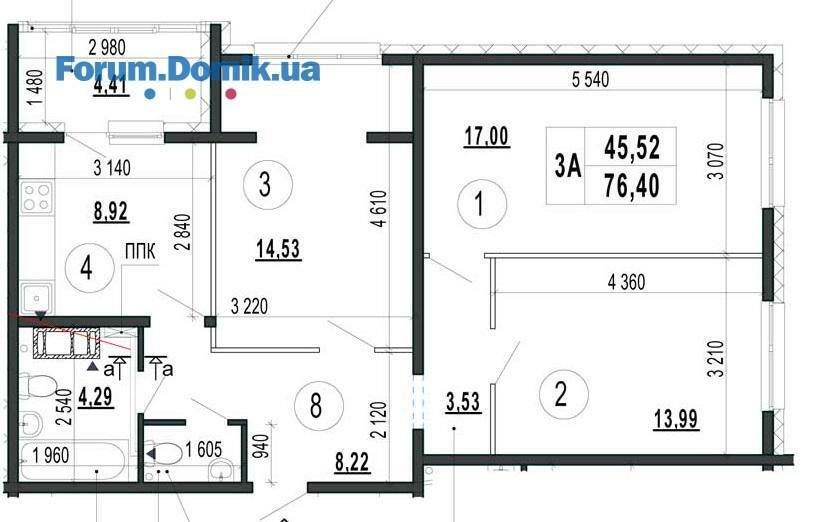

100% Да, это гипсовые перегородки их можно демонтировать. Вопрос уже обсуждался ранее по Галицкому и Александрийскому. Такие перегородки есть и в однушках, можно сделать квартиру-студию.
Большое спасибо. Но в Галицком и Александрийском там на плане даже видно, что стены отличаются от несущих, да и в тех. характеристиках указано: "гипсокартонные толщиной 75 мм". А здесь на проекте квартиры только стена длиной 2.84м нарисована светлым, а остальные типа несущие
Демонтировать можно только внутренние перегородки изображенные на чертеже двойной тонкой линией ( это гипсовые перегородки), перегородки изображенные толстой линией (железобенонные) демонтажу не подлежат. У вас можно демонтировать только эту 2.8 м перегородку.
В случае с Галицким (перегородки из гипсовых плит 80мм) и Александрийским (перегородки из гипсокартона 75 мм) вариантов гораздо больше , данные квартиры позволяют сделать из них трешку, двушку или однушку, т.к. посередине у них только одна внутренняя несущая стена, причем в данной панели заранее предусмотрена возможность создания второго проема (это место панели специально не заармированно).

Цитата "barracuda2015":
...причем в данной панели заранее предусмотрена возможность создания второго проема (это место панели специально не заармированно).
Немоножко не так. Это несущая стена. Её трогать нельзя.
Не несущие стены - можно.
Вам ведь приводили пункты криминального кодекса.
Немножко не так. Мы говорим о технической возможности перепланировки заложенной уже нв этапе проектирования Галицкого и Александрийского домов и в частности трехкомнатных квартир в этих домах. Что касается законности, то любая перепланировка квартиры потребует соответствующего согласования в случае ее дальнейшей перепродажи.
Нет там технической возможности сносить несущие стены.
Не хочу опять спорить.
Здесь все обговорили //forum.domik.ua/zhiloj-kvartal-patrioti ka-osokorki-severnye-arkada-t24264-5780. html#p660084
Прошу Вас, читайте договор и Криминальный Кодекс - статтья 270 //zakon4.rada.gov.ua/laws/show/2341-14/p age8
Читайте внимательно, речь идет не о демонтаже всей стены, а о дверном проеме только в строго обозначенном месте этой панели и определенного размера. Кстати на предоставленных в этом форуме фотографиях вы можете четко увидеть его на плите которую поднимает кран Александрийского дома. И главное, давайте жить дружно !

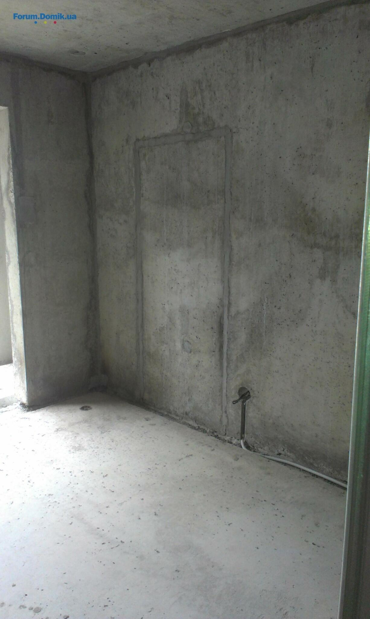

Вот этот второй предусмотренный проем в панели трешки Александрийского дома.
Тоже самое предусмотренно в Галицком доме. Это два экспериментальных дома (одной планировки) среди всех домов Патриотики.
Давайте жить дружно.
Меня интересует только одно - если этот "дверной проем" действительно позволительно демонтировать, почему его не обозначили таковым на плане?
Согласитесь, Вы ссылаетесь на логику, я же на документацию, а именно "додаток" к договору.
Да и в Аркаде Вам подтвердять, что демонтировать "дверной проем" запрещено и наказуемо Криминальным Кодексом.
План квартиры с двернвым проемом.

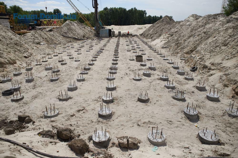

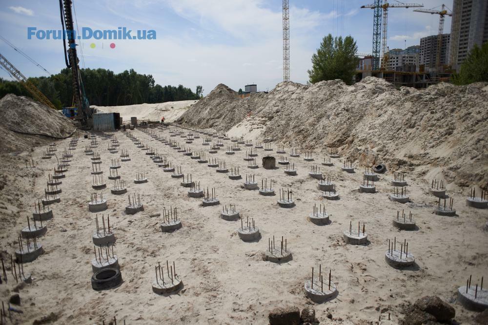

Куда подевался бур из нашего котлована?
barracuda2015
b
Ветеран
2 691
26 мая 2015
05 авг 2015 20:12
Цитата "Костя К":Куда подевался бур из нашего котлована?
Вы шутите или серьезно ? Может свайное поле закончили ?
Костя К
КК
70
10 апреля 2015
06 авг 2015 05:55
серьезно. Процентов 25 еще не забурено . вчера был в 20:00
barracuda2015
b
Ветеран
2 691
26 мая 2015
06 авг 2015 07:48
Интересная организация строительства. В Галицком сваи льют в два захода, а в Черемоше свайное поле делают в три этапа.
