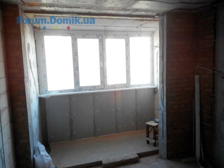

Здравчтвуйте соседи.
Собираемся убирать стену между кухней и балконом, интересуюсь кто уже это делал или будет делать, всё ли там гладко?
Заодно может кто-то застеклял балкон именно с этой целью

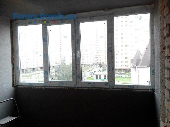

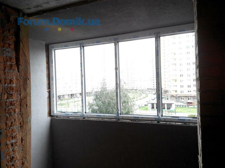

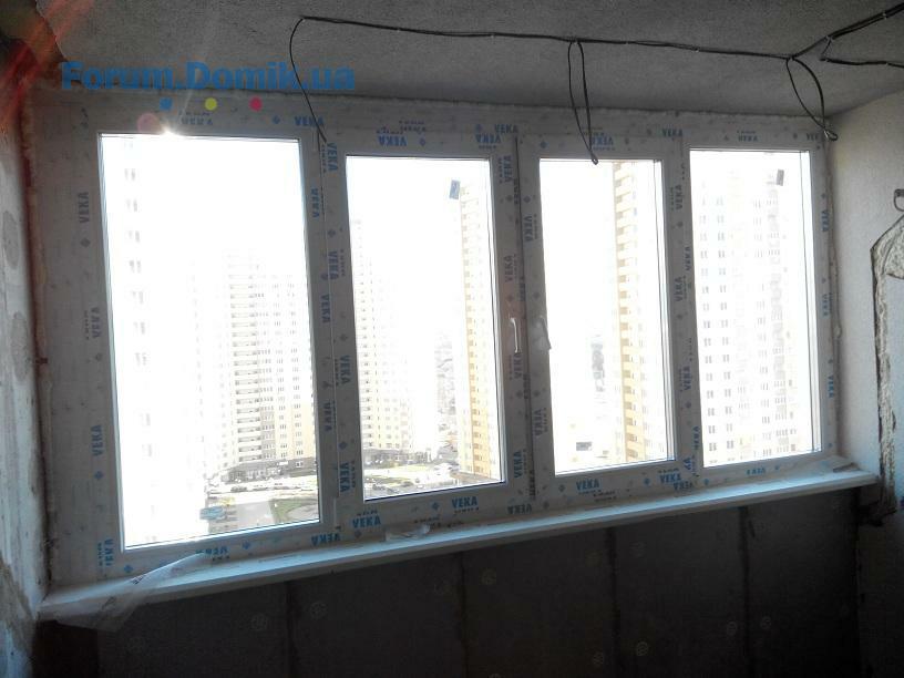

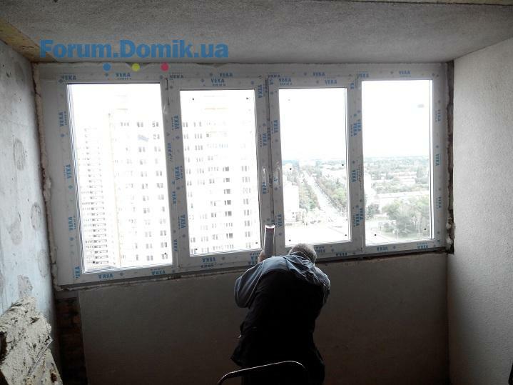

Заодно может кто-то застеклял балкон именно с этой целью, оставте контакт организации.
Я замовив склопакети на балкон (з установкою коштує 13тис , з повним фаршом).Але перегородку ще не встиг викинути.
Skittels
Гость
03 июня 2016
14 фев 2018 17:07
Прекрасно, подскажите какой профиль и какой стеклопакет, а ещё не отказался бы от контакта или названия фирмы
Привет с 6го дома
Это у Вас случайно не двушка с двумя лоджиями?
Рекомендую делать по отдельности,одни стеклят другие демонтируют стену и выносят/вывозят мусор. Так дешевле будет. Там два варианта есть, Мы сносили всю стену, многие часть только, на фото видно.
По объему мусора, выходит очень не плохо, у нас вышло более 100 мешков, в однушках при сносе стены около 140-170 мешков.

Цитата "Romaty":
Привет с 6го дома![]()
PS/ Балконы стеклили мыКому интерестно контакты в купи продай есть.
Из подводных камней:
- Много мусора
- Уровень пола балкона чуть выше кухни, придется сбивать стяжку
- Уровень стены тоже нужно выводить, так как образуется зуб(мы гипсокартон наклеили)
Однушка у нас.
