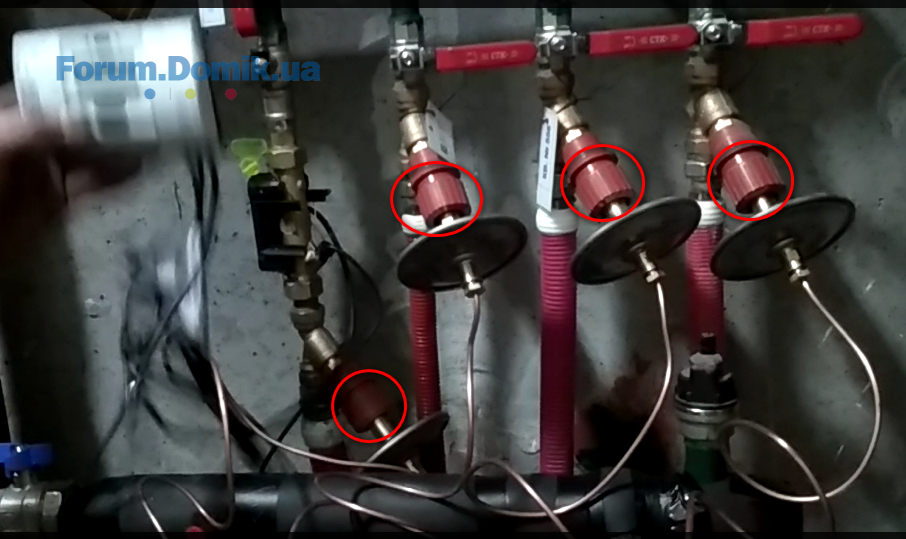

Поставили Multical 302. Установщик рассказал по настройке данного прибора. Что хочу вынести в пост - настройка оптимальной работы для снижения стоимости отопления. У меня счетчик был настроен на 490 литров в час. Чтобы увидеть данный показатель нужно нажать кнопку 6 или 7 раз, не помню точно. Для моего метража - 90 квадратных метров - оптимальная цифра по счетчику - 100 - 120 литров - иначе деньги на ветер. Может быть это и есть причина, по которой на форуме шум, что по счетчикам платят больше, чем без них. Настраивается так - до счетчика есть поворотная ручка - на фото обведены кружком - она и регулирует уровень подачи. Закручиваем до нуля, потом отпускаем до нужного показателя. Всем удачи и снижения оплат:)

А вот сам файл

Цитата "Yeng":Поставили Multical 302. Установщик рассказал по настройке данного прибора. Что хочу вынести в пост - настройка оптимальной работы для снижения стоимости отопления. У меня счетчик был настроен на 490 литров в час. Чтобы увидеть данный показатель нужно нажать кнопку 6 или 7 раз, не помню точно. Для моего метража - 90 квадратных метров - оптимальная цифра по счетчику - 100 - 120 литров - иначе деньги на ветер. Может быть это и есть причина, по которой на форуме шум, что по счетчикам платят больше, чем без них. Настраивается так - до счетчика есть поворотная ручка - на фото обведены кружком - она и регулирует уровень подачи. Закручиваем до нуля, потом отпускаем до нужного показателя. Всем удачи и снижения оплат:)
Соседи!!!
и сосед Yeng в частности!!!
не ведитесь на этих монтажников! и объясню почему!
и так, по порядку, Yeng вас развели по нескольким пунктам:
1. система отопления дома находится на балансе застройщика или обслуживающей компании (в нашем случае ЖУСа) от ввода в дом до установленных поквартирных автоматических балансировочных клапанов (тут хочу подчеркнуть важность слова "автоматических"!!!), можно сказать что это их собственность, ну или почти, все что идет дальше этих клапанов уже типа "собственность" и проблемы хозяина квартиры. на фото, которое выложил сосед Yeng четко видно, что счетчик смонтирован до балансировочных клапанов, а значит по умолчанию принадлежит (является собственностью) ЖУСу!
монтажник вообще не имел права снимать и что-либо делать с балансировочными клапанами, за это может влететь от ЖУСа, есть только одно исключение из этого "правила":если проектом по установке теплосчетчика предусмотрена именно такая установка, и ЖУС подписал этот проект.
2. 100-120 литров в час на квартиру в 90 м.кв. - "оптимальная цифра по счетчику" - оптимальная для чего? - для того, чтобы вода в радиаторах не замерзла???!- это 1/2 от необходимого исходя из Европейских норм (до которых нам еще далеко, к сожалению...). По Европейским нормам теплопотери должны быть не больше 40 Вт/час на 1 м.кв., т.е. 90х40=3600 Вт/час = 3,6 кВт/час
по Украинским нормам теплопотери должны быть не больше 80 Вт/час на 1 м.кв., т.е. 90х80=7200 Вт/час = 7,2 кВт/час.
можно взять среднее значение: (7,2+3,6)/2= 5,4 кВт/час (5400 Вт/час).
Поступление тепловой энергии при 120 л/час при стандартной расчетной разнице температур 20 град. С: 2,79 кВт/час
это в ДВА раза меньше чем надо! как бы не замерзнуть!
такой расход подходит для однокомнатной до 40 м.кв.если надо подвести 3,6 кВт/час в квартиру (ЕВРОПА), то расход должен быть при расчетной разнице температур 20 град. С: 160 л/час (но у нас такое не прокатит).
если надо подвести 7,2 кВт/час в квартиру (УКРАИНА), то расход должен быть при расчетной разнице температур 20 град. С: 310 л/час (это более близко к нашим реалиям, но экономить не сильно получится).
если надо подвести 5,4 кВт/час в квартиру (среднее значение), то расход должен быть при расчетной разнице температур 20 град. С: 235 л/час (будет самым оптимальным решением!).
3. Регулирование расхода на квартиру осуществляется не красным клапаном - это просто запорный клапан, не несущий в себе никакой функции кроме закрытия (можно погуглить - арт. V5000Y0020 или V5000Y00015). тому кто Вам, Yeng, такое рассказал - набейте фейс! они дупля не отбивают о том, что говорят или что делают!
4. Регулировать расход надо "синим" клапаном, у него есть предварительная настройка! и всем у кого синие клапаны стоят Ду 15-20 надо поставить значение предварительной настройки 1,5 (по факту, я думаю, сейчас у всех это значение 4,9), только после установки этого значения этот клапан будет работать в автоматическом режиме. опять же можно погуглить, арт. V5010Y0020.
и еще один момент - теплосчетчик имеет смыл только, если в квартире есть термостатические головки (в теории их должны выдать в ЖУСе бесплатно). если их не дают: у нас стоят радиаторы Romstal, там идет вставка Данфосс "клик", подойдут головки RA2991 (арт. 013G2991), можно погуглить.
если будут замечания или предложения - отвечу на все, вот только на форуме я могу оставлять сообщения раз в сутки(
PS все расчеты провел при разнице температур подача/обратка 20С, по факту может быть меньше, может быть и 15С, тогда расход на еще увеличивать.

Я написал, что мне сказал монтажник. Как он высчитал не знаю. Но в любом случае полезно знать, что подачу воды на отопление можно смело уменьшать в разы без потери эффекта отопления с целью экономии
