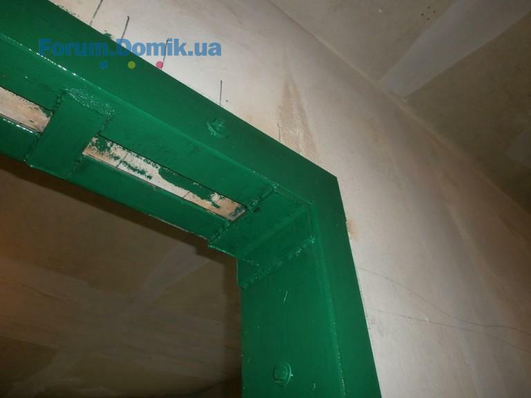

Цитата "vkskif5":
Кстати можно натянуть, и заставить все сделать назад. Но для этого нужно деньги и судиться, юристы и т.д. Никто не хочет - а так как уже писал человек выше - все можно. Сами чиновники или менты и прокуратура нихрена делать не будут, даже не мечтайте.

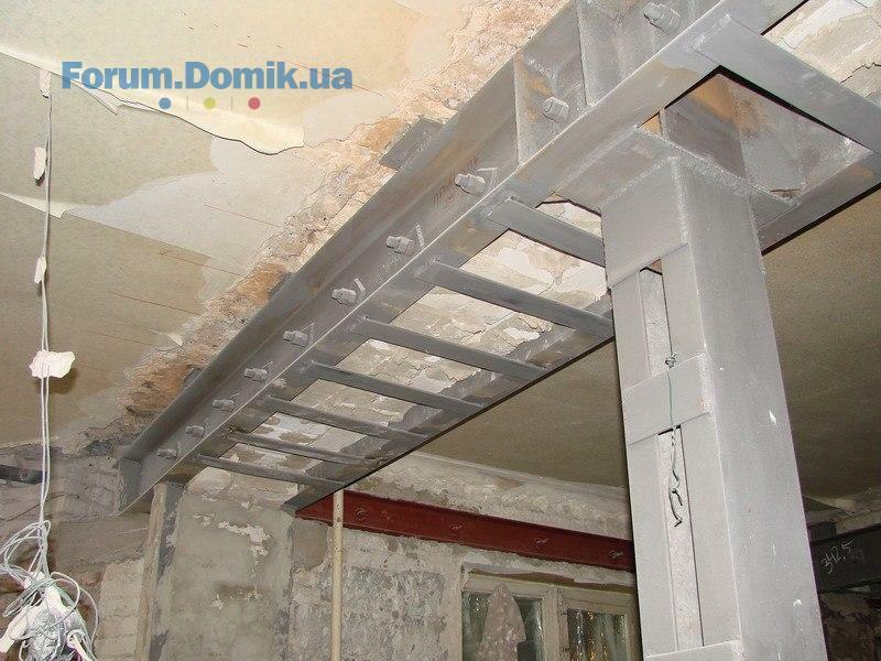

Какая-то обреченность в ваших текстах. Нет, назад уже не сделаешь, даже если заложишь кирпичем. Нагрузка на панели уже перераспредлилась и кирпичи будут просто стоят без нагрузки на них.
И судя из ваших постов, вы собираетесь делать то же самое.

Там это сделали на 23 этаже, что, на самом деле, не несет никакой угрозы. Скажу крамольную вещь, но на последних этажах нагрузки на несущие элементы на порядок ниже, чем на средних.
Даже, если что-то треснет на 23-24 этаже, это будет проблемой только этих этажей. Ниже не пойдет. Если треснет на 10, то дом сложится, как карточный.
Мне в свое время в специализированном проектном институте на верхних этажах предлагали сделать заключение, проект и узаконить то, что никогда бы не разрешили делать на нижних.
Все нужно считать. Жаль, что эти люди не пошли к архитекторам за согласованием и проектом, а стали делать на глазок сами, без понимания, что, где и как можно.

Интересовался вопросом обустройства дверного проема, в доме таком как наш, обязательным является усиление конструкции металлом. А просто брать и резать – опасно…

Все крайне желательно делать правильно
1. Подъехать к проектантам уточнить какие стены в вашей конкретной квартире несущие, какие перегородки, договориться о официальном письме и ответе, на всякий случай.
2. Все что делается с несущей стеной договариватетесь о проете на перепланировку и резку таких стен, суммы там вполке подъемные.
3. Делате по проекту, но не забываем о гаске и штрафе за самострой и штрафе за эксплуатацию самостроя - это реально дороже проекта. Посему подате все документы в гаск, повидомлення- декларация.
4. После получения декларации, в бти и затем к регистратору за получением нового вытяга с изменениями.

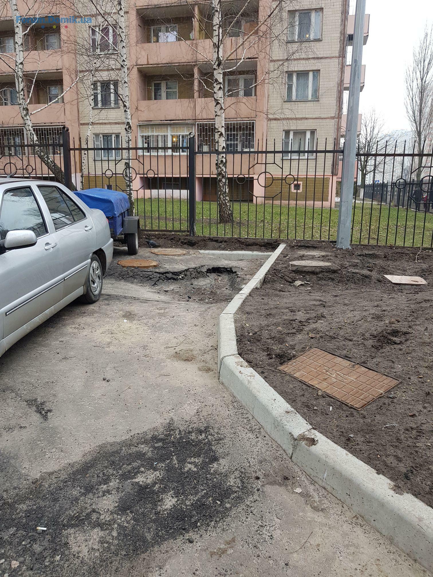

кто то интресовался - почему просел грунт справа в углу дома и чуть дельше на стоянке на против правого угла дома ?

Цитата "irto":кто то интресовался - почему просел грунт справа в углу дома и чуть дельше на стоянке на против правого угла дома ?
тоже заметил,нехило так просел
Ви про це? Талими водами підмило. Погано утрамбували гравій під асфальтом. Власне через це "чистовий" асфальт біля новобудов зразу й не стелять
возле угла дома нет асфальта и там тоже просел грунт с дорожкой праямо под стеной дома - это опаснее выглядит чем асфальт на стоянке

Тоже общался с конструкторами этого дома, предметно, с усилением можно делать только 1-2 считанных проема в несущих стенах на последних двух этажах. И то, или один, или другой, но не два сразу. На нижних этажах категорически запрещено, дом если и не сложится, то 99%, что будут трещины в стенах, потолке к соседям и т.д., рваные обои. И лучше заранее узаконить, чтобы потом можно было эту квартиру продать, выше алгоритм указали, за что спасибо.
