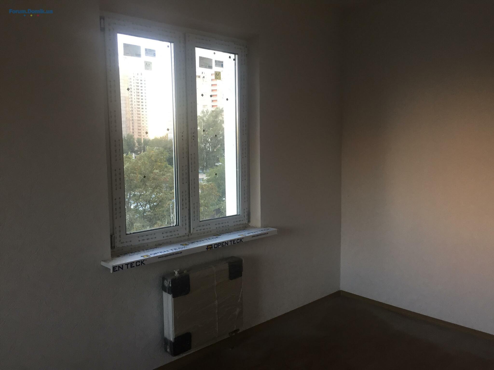

Сьогодні заходили дивитись квартиру. Двокімнатна, 2 секція, 5 поверх. Підіймались на ліфті, все працює.
Як на мене, все зроблено нормально. Адекватний бюджетний ремонт. Ніяких рудих плям на стінах не помітили.

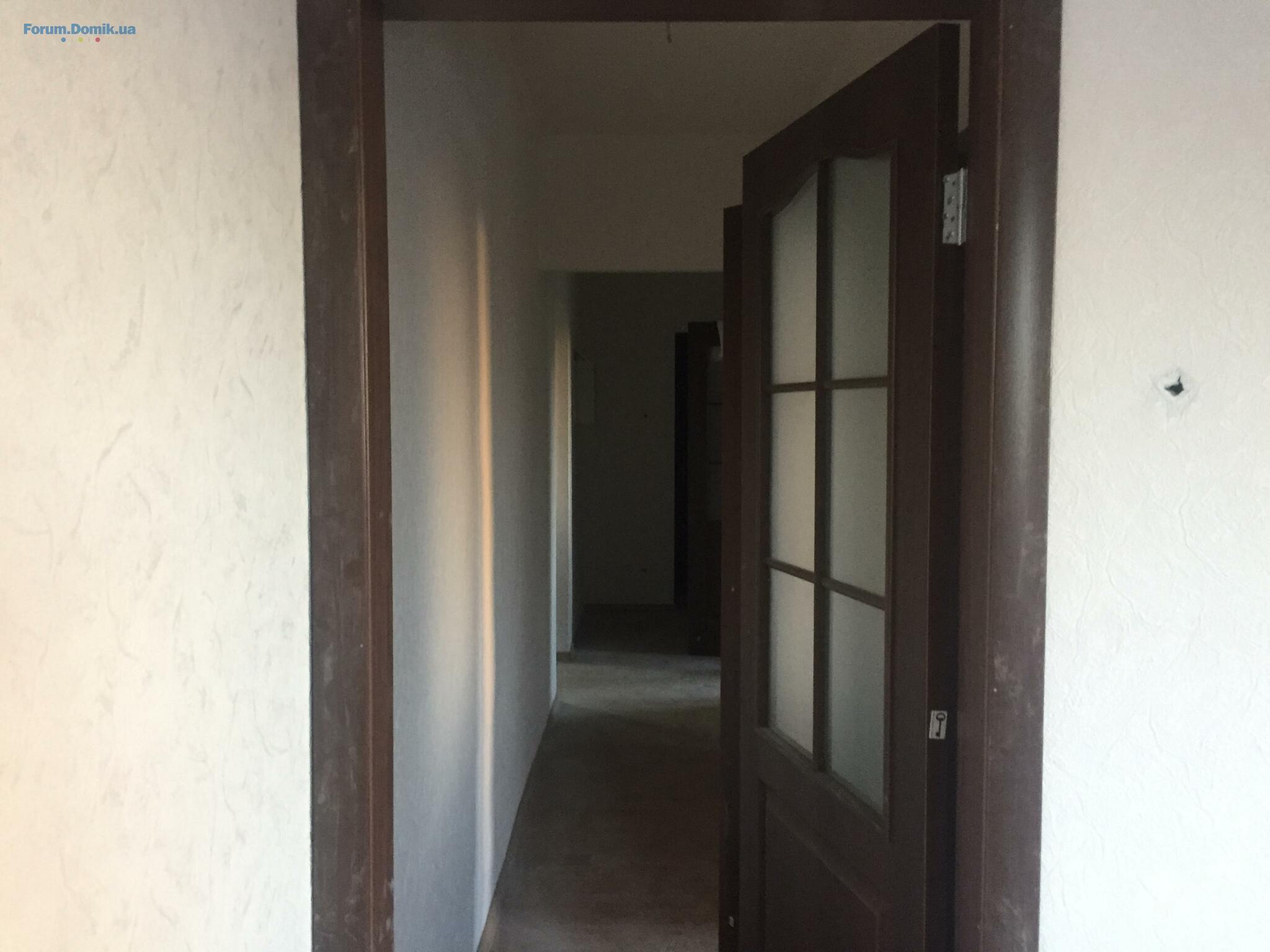

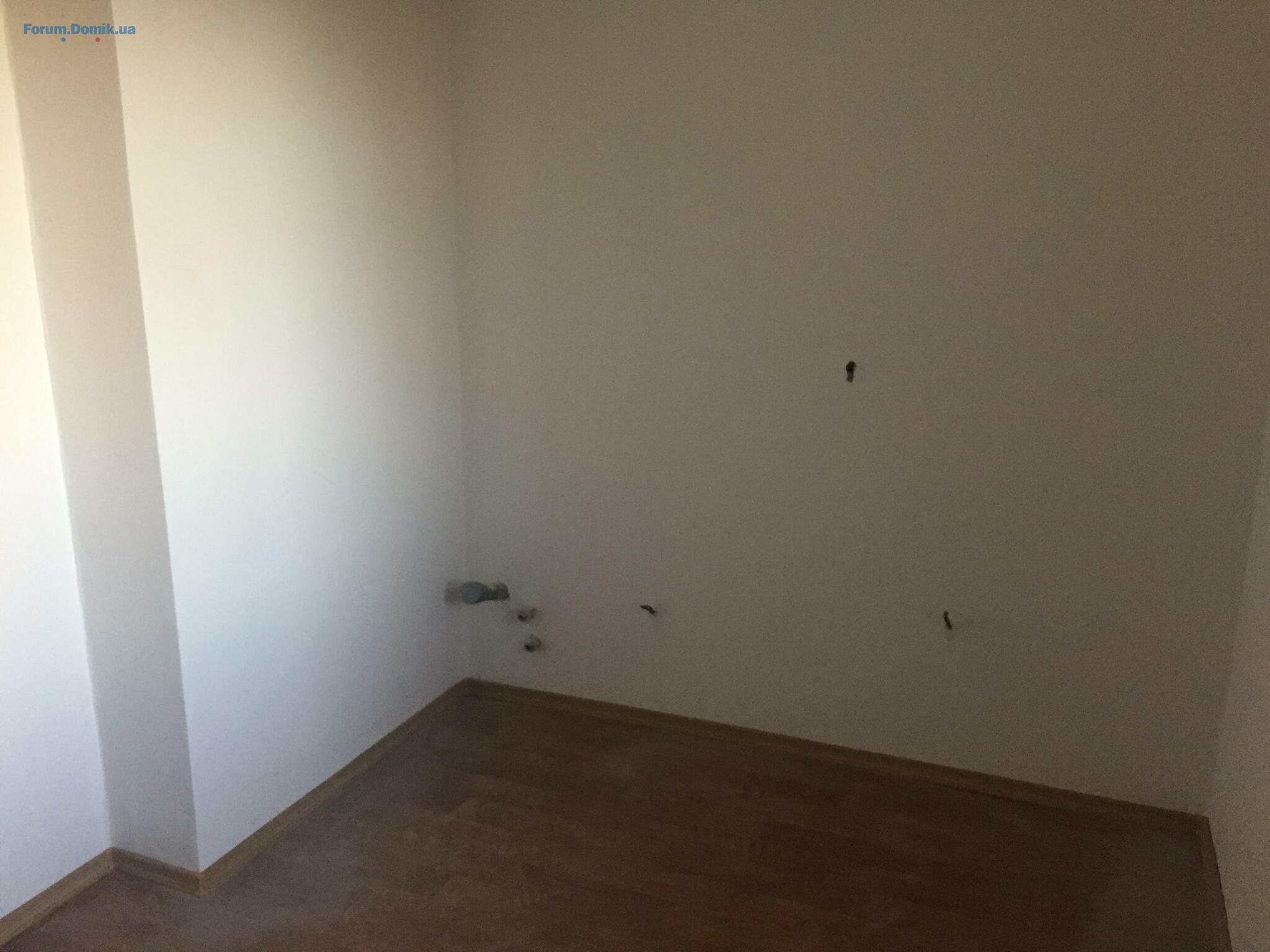

1 секция 14 этаж трешка, ремонт сделан, также проблема с рыжими пятнами и кое где с плитами на полу. Также в одной из комнат стена которая состоит не из одной плиты заметно "выпуклая". В идеале необходимо выровнять гипсокартоном.

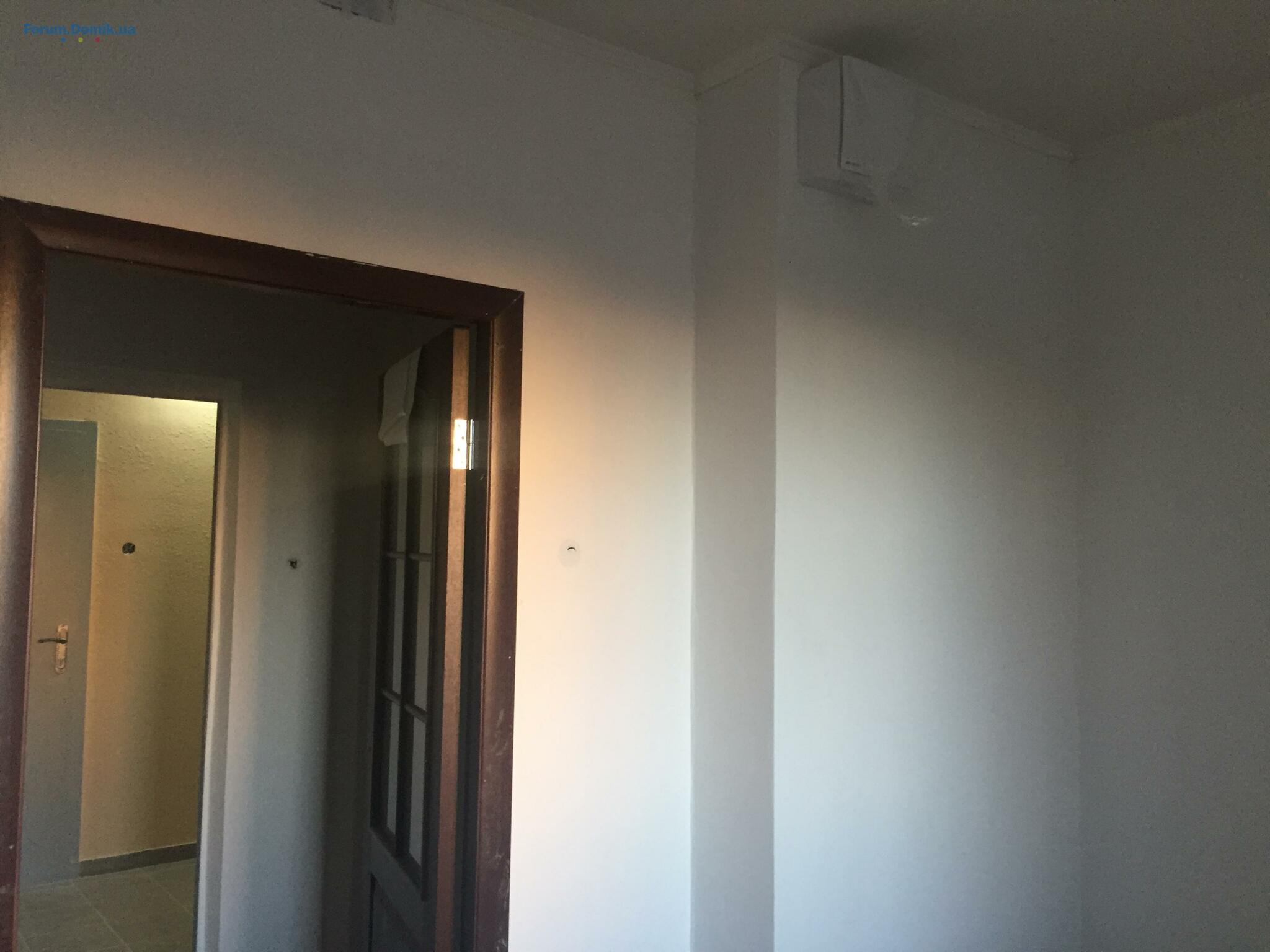

на фото плохо видны обои, это под покраску?
