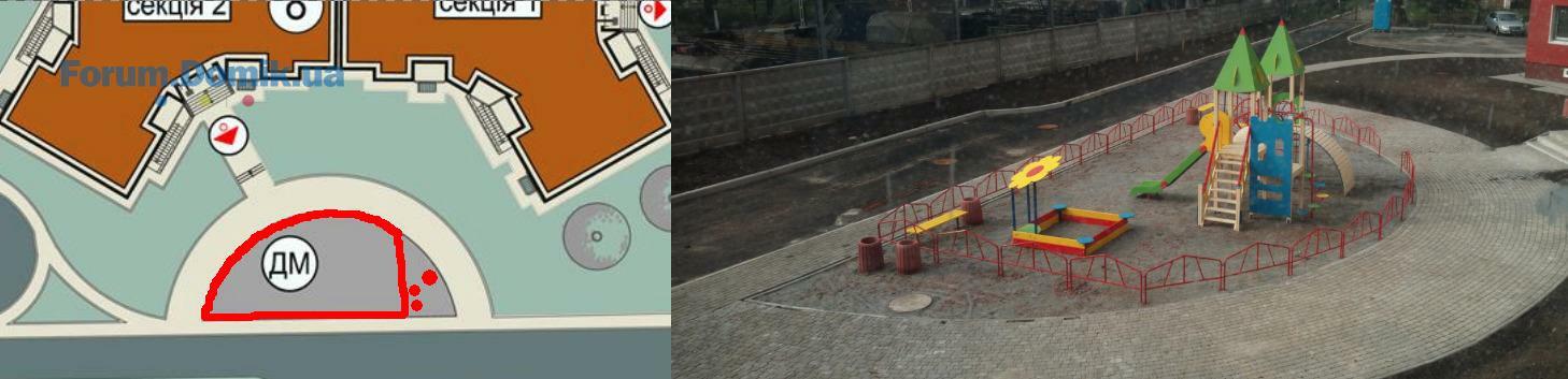

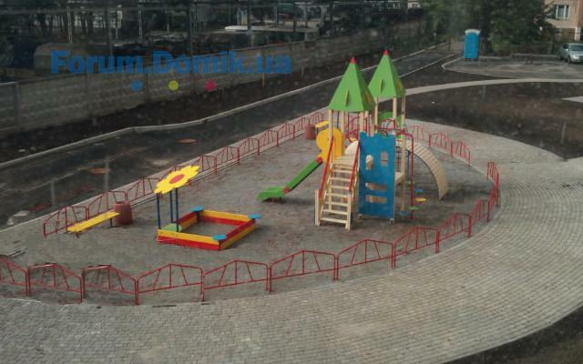

Почему нельзя было сделать заграждение по кругу?

там дорога какая то странная (та что вдоль детской площадки), видел я сегодня, около заезда с дороги горбами и провалами, а ближе к входу на детскую площадку спуск дороги(низина) и на дороге решетки для слива дождевой воды. надеюсь слив будет хорошо работать, иначе возможны лужи как раз напротив площадки.

+1. Тоже бросилось в глаза. Смысл оставлять кусок грунта без площадки и без покрытия? Криворукие.

Может подганяли под ДБН 360 - 92 ** ГРАДОСТРОИТЕЛЬСТВО п. 3.17 Наименьшие расстояния до окон жилых и общественных зданий:
1. Площадки для игр детей дошкольного и младшего школьного возраста 12 м
2. Площадки для отдыха взрослого населения 10 м
3. Площадки для занятий физкультурой 10-40 м
4. Площадки для хозяйственных целей 20 м
5. Площадки для выгула собак 40 м
6. Площадки для стоянки автомашин:
- при 10 авто минимум 15 м
- при 11-100 авто 25м
- при 101-300 и более авто 50м
Fedir.S.
F
52
21 марта 2017
26 сен 2017 07:00
Я считаю, что не хватило 3 секции забора.
Vlad-7
V
222
19 марта 2016
26 сен 2017 07:02
Цитата "Fedir.S.":
Сорри, только теперь увидел, думал Вы о расположении площадки
