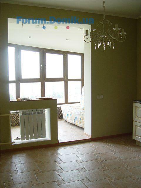

Как вам такая идея?

Цитата "Cristiano Ronaldo":Как вам такая идея?)))
Идея нарушения целостности несущих конструкций - хреновая идея!
Практично, конечно) Не нужно заморачиваться с выводом батареи, больше естественного освещения...
Но! мы же знаем, так низя делать.
Только для монолита
Молодца!!!, главное не нарушены конструкции, там в порожке есть арматура, которую без усиления конструкции сносить нельзя! Сам подоконый блок сносить можно, но не трогая порог!
Вот именно так делать можно, а с вырезом до пола низя, НИ НИ!
В подоконом блоке вы не найдете ни грамма арматуры, он не несет никакой конструктивной нагрузки.
Для новаторов, можно поговорить с ГАП проекта Виталий в компании фундамент, они могуть выдать проект на снос балконого блока до пола, но с усилением конструкции по бокам проема. ВОЗМОЖНО ПРАКТИЧЕСКИ ВСЕ, но только не самоучками комикадзе, а по проекту. Проект стоит от 10000 до 20000 грн. Но с ним это все узаканивается, и главное - ответственость уже не на вас как владельце квартиры.
