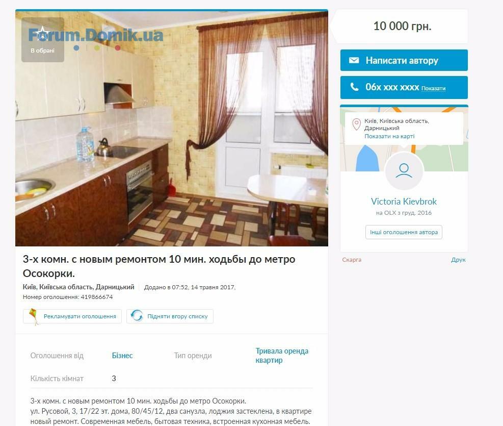

Да тоже думаю наиболее оптимально унитазы поразворачивать к стоякам и вывести за будущую перегородку а из умывальника (а в прямоугольном санузле и с ванной) слив пустить трубой 30 мм (хватит ли сечения?) а стену доп слоем пеностекла покрыть (будет дополнительная тепло звукоизоляция) и в этом пеностекле сделать штробы и утопить трубы? Чтобы не делать полочек т.к. очень они мне не нравятся. Вот то объявление что я смотрел, то они как то в прямоугольной ванной спрятали трубы без полочек.

V200
V
291
10 декабря 2016
19 май 2017 12:04
Цитата "Usijy":А нельзя просто инсталляции поставить , все трубы спрячутся //vvannoi.ru/santehnika/installyaciya-dl ya-unitaza-sovremennogo-dizayna
Да просто в этих вариантах нужно будет сделать фальшстену, за которой и разместятся все коммуникации. А для инсталяции - часть, которая в стене занимает от 15 до 25 см. В такое расстояние влезет любая труба.
А в объявлении я думаю там просто взяли и тупо заштробились в стену и запихнули слив от раковины в несущую стену.
