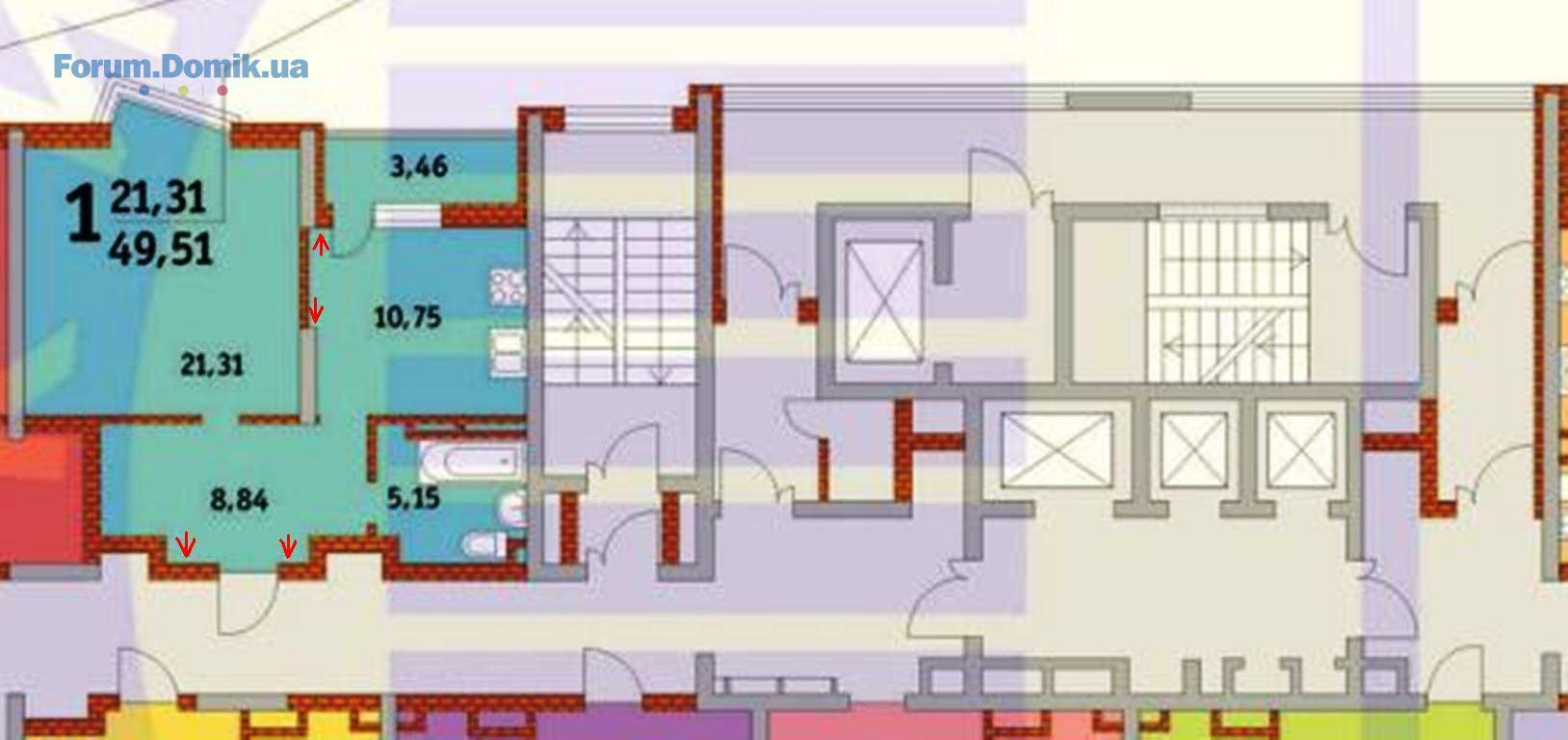

Irice, у меня к Вам большая просьба. Пожалуйста, зайдите в секцию Ж (любой этаж) и посмотрите 1-комнатную 49,5кв.м, она сразу возле лестничной клетки, схему этажа прикладываю. В ней по планировке есть 2 места, которые мне сильно не нравятся: 1- в холле сразу справа и слева от входной двери, 2 - в кухне - переход с железобетонной стены на кладку, я их на схеме красными стрелками отметила. Пожалуйста, сфотографируйте их для меня. И если будут еще какие-то неожиданные сюрпризы, типа какой-то карман или выступ, которого нет на схеме - тоже. Заранее спасибо.

Отлично! Я тогда подъеду тоже к двум. А как мы друг друга узнаем))?
И ещё вопрос, сейчас разрешают походить по всем этажам или только на третьем?
Останній раз я була півтора місяця назад, то тоді можна було подивитися лише на 3 поверсі, казали, що вище двері закриті. Я б хотіла потрапити в свою квартиру, бо хочу зробити детальні заміри для перепланування.
Давайте зустрінемося о 14-00 біля входу у відділ продажу, мене звати Іра, буду в синій джинсах і кольоровій куртці з білими рукавами.
Зробите замiр, скиньте розмiри, поглянемо що вам можна перепланувати. Також зробiть фото комунiкацiй.
Оксана, у меня такая планировка(только зеркальная) - смотрел раньше на 3 этаже в Е секции - все указанные "минусы" присутствуют точно как на картинке
Сейчас обдумываю вариант мини-кухни в коридоре(на вашей картинке слева) + смещение двери в жилую комнату ближе к кухне (возможно также смещение стенки внутрь жилой комнаты, если такое будет возможно...), но надо попасть сначала в свою квартиру чтобы все размерять...
Конечно!) всё сделаю)

А я думала одна такая буду "ненормальная" с идеей сделать кухню в коридоре)))) оказывается нет! Скидывайте свои идеи, будем обмениваться

Люди не переносите мокрые зоны в места для этого не предназначенные, недаром существуют нормы и т.д. Реально страшно с такими соседями.Рядом с моей планировкой такая квартира, если соседи сверху сделают такую перепланироку, запахи и угроза затоплений в коридоре удручают.

Может Вам лучше совместить кухню с лоджией и вынести туда рабочую зону.

Цитата "Sv_Ark":Люди не переносите мокрые зоны в места для этого не предназначенные, недаром существуют нормы и т.д. Реально страшно с такими соседями.Рядом с моей планировкой такая квартира, если соседи сверху сделают такую перепланироку, запахи и угроза затоплений в коридоре удручают.
Переносить мокрую зону в коридор можно, это не жилое помещение. В случае большого ЧП вред соседям будет одинаковый, мокрая зона гидроизолируется только по месту зоны, а вода растекается по остальной не изолированной площади и проникает куда только может, по всей квартире. Запахи к вам никак не проникнут от соседа.

Если Вам или кому-либо законно выдадут соответствующее разрешение на такую перепланировку - то конечно можно, кто бы спорил.

Хаха, это точно)) Да нет, просто это категорически неудобно иметь такую маленькую кухню, мы уже привыкли к студиям, а тут 13квадратов. И диван с телеком не разместить. Другое дело кухня 19 квадратов! Или на крайняк кухонную зону в коридоре с продолжением залы 19квадратов))

На самом деле не все так плохо, достаточно поставить электронную систему антипотопа, она помогает в 70% ЧП, а что бы наверняка - сделать полную гидроизоляцию квартиры и поставить систему аварийной откачки воды.
Это вам не элитный жк, где в квартирах мини бассейны в комнатах делают.

Цитата "kc-design":На самом деле не все так плохо, достаточно поставить электронную систему антипотопа, она помогает в 70% ЧП, а что бы наверняка - сделать полную гидроизоляцию квартиры и поставить систему аварийной откачки воды.
Система аварийной откачки воды это как? На ум приходит только мотопомпа, которая включается на корабле, когда он тонет....
