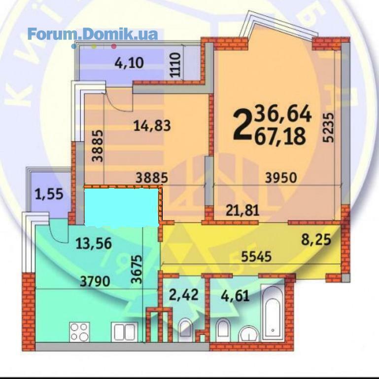

Цитата "Romashka_v":Вот такая. На трешку +10т.у.е.
Передвиньте всего одну стену между кухней и меньшей комнатой. Комната станет меньше, но зато из кухни можно сделать кухню-гостиную. Как вариант, можно еще убрать часть туалета и превратить его в шкаф. Это и дешевле и не нарушает строительные нормы, тогда как перемещать "мокрые зоны" очень затратно и не совсем нелегально.
Мне на соседней ветке даже план сбрасывали такой, спасибо.

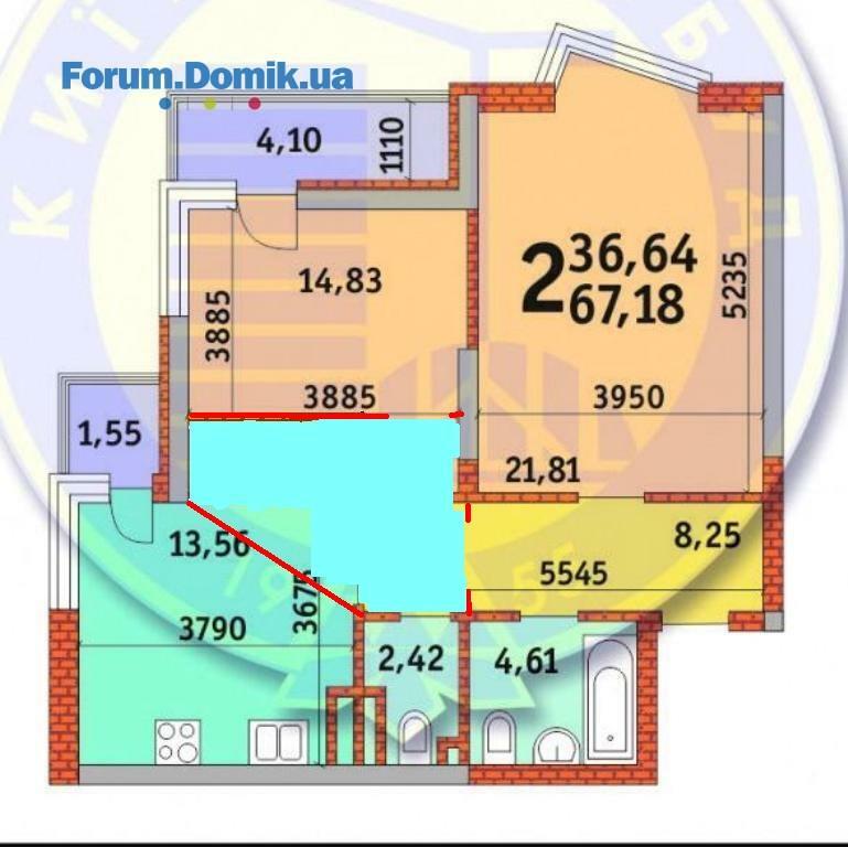

Вот так? Передвигать стену надо как минимум на 1 метр, но не больше чем 1,5м из-за ухудшения функциональности маленькой комнаты.
В кухне за счет площади комнаты получается ниша 2,2х1м (или 2,2х1,5м), и дополнительно в маленькую комнату - коридорчик длиной 1-1,5м (минус жилой площади).
Как использовать эту новую нишу? Она в кухне сразу при входе, что очень не удобно.
Есть 2 варианта:
а) Диванчик в сложенном виде туда поместится, но в разложенном виде он будет мешать входу в кухню. Впрочем ноги сидящих гостей тоже). Телевизор напротив дивана также сложно поставить - там будет стоять кухонная мебель.
б) обеденный стол туда поместится, даже в разложенном виде 2,2х0,8м. Но вот посадить за него гостей не удобно даже в сложенном виде.
Да, и как ставить дверь в кухню чтобы ее можно было нормально открыть? Ширина кухонной двери 70см, ее куда-то надо открывать.

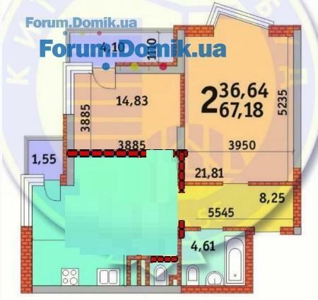

Цитата "ОксанаВладелец":
Не поняла, это приспособить под нужды кухни-гостиной тот коридорчик, который ведет в кухню и маленькую комнату? Замуровать вход в туалет и там вдоль стены ванной поставить что-то типа шкафа-купе? А он (коридорчик) достаточно широкий? Чтобы потом не пришлось боком ходить в кухню).
Вот что я имел ввиду. Правда в детскую вход будет через спальню.

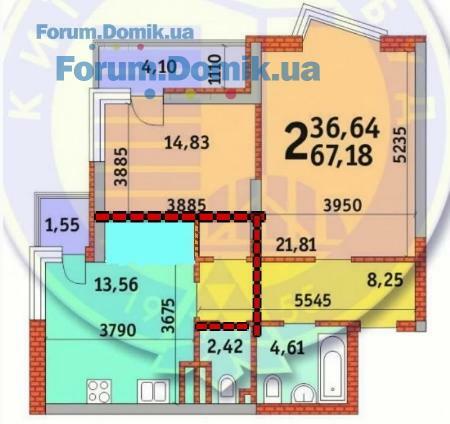

Или второй вариант
Mikeuri
M
492
01 марта 2015
09 июль 2015 07:28
Все еще проще, но только ценой второго санузла.
