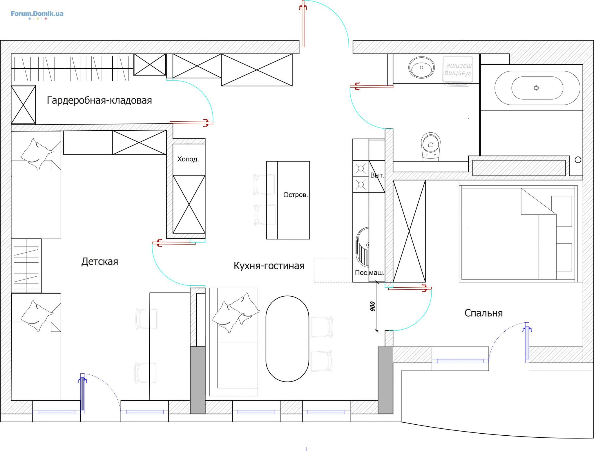

Добрый день соседи, я оптимист, потому делюсь с Вами эскизом перепланировки своей двушки)))Делала,как будет удобно мне,но может кому пригодится)))

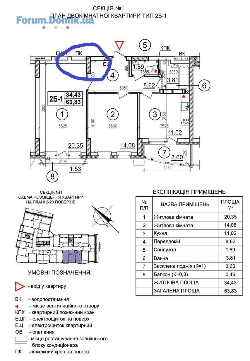

Добрый день,
Спасибо, у нас зеркальная двушка.
Несущую колону в коридоре будете сносить?
может не надо?T-design

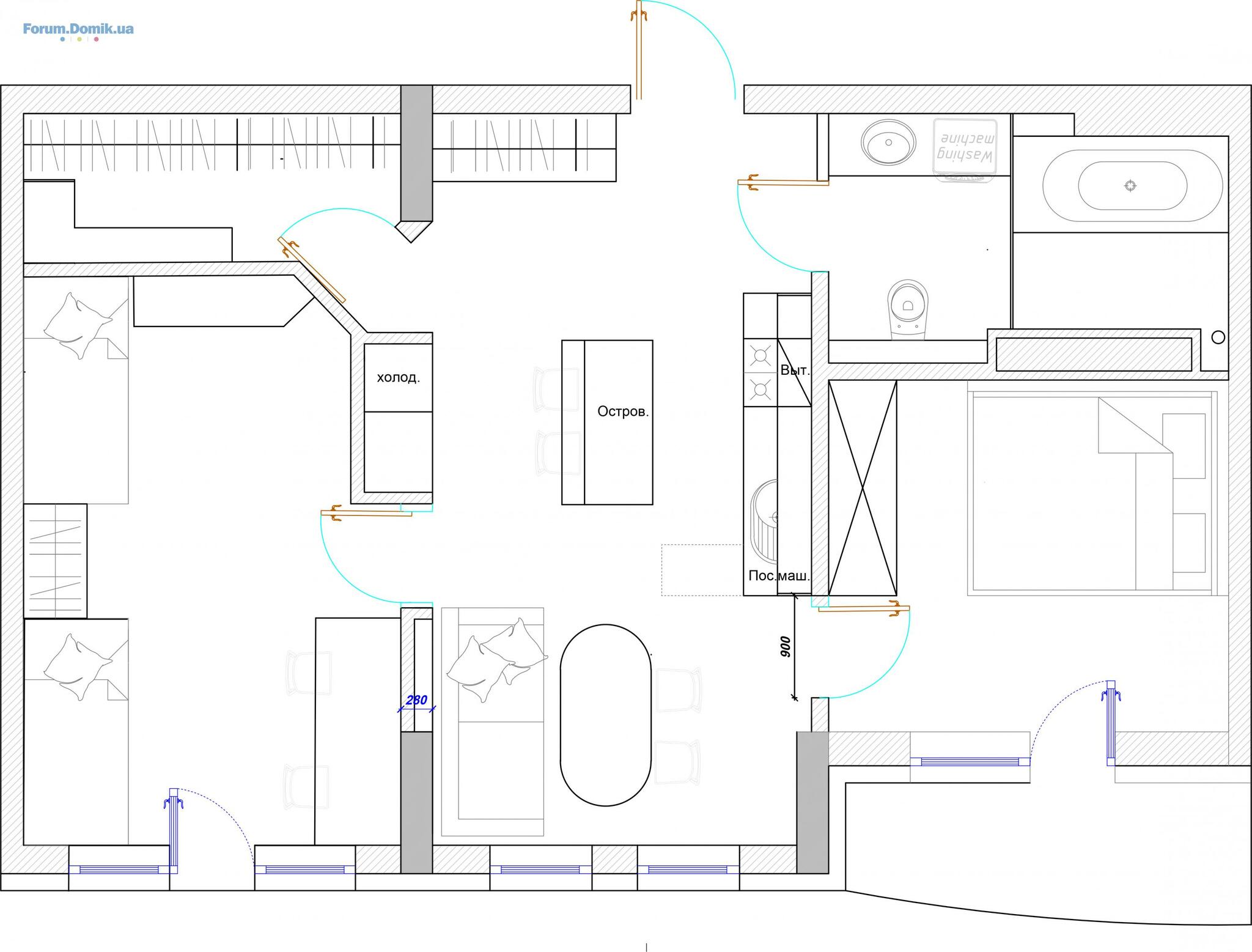

Вчера перед сном чертила с сайта аркады, видимо пропустила,сейчас сделаю второй вариант- покажу))) Колонну конечно оставим - хотим соседей сверху)))

Колонна нашлась))) Конечно же куда без нее

Цитата "T-design":Добрый день соседи, я оптимист, потому делюсь с Вами эскизом перепланировки своей двушки)))Делала,как будет удобно мне,но может кому пригодится)))
Пожалуйста, не трогайте несущие! Их нельзя сносить, штробить и т.д. Их немного, оставьте их в покое.

Никогда их не трогаю, перепутала немного секцию, чертила с Аркады с другой квартиры,там этой колонны нет.

T-design
Я не конечно не знаю, что у Вас за планировка, но если кухни в плане не было посередине, то ничего не получится. Мокрые точки переносить нельзя. Если же в плане было, то все норм. Но мне не очень понравился совмещенный санузел. Для большой семьи это не очень удобно.

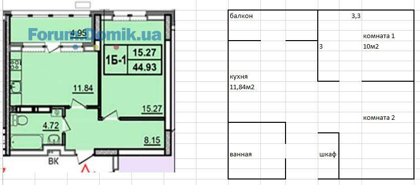

Цитата "T-design":Колонна нашлась))) Конечно же куда без нее
Вот тоже себе накидываю перепланироку 1ком. 49 кв.м, может есть у кого другие мысли...
Смотря какие требования у Вас к квартире и сколько людей там будет жить, сколько гостей и привычки людей. попробуйте разместить мебель в комнатах. Возможно двинете стенку какую.
