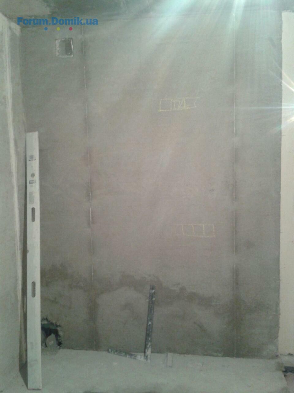

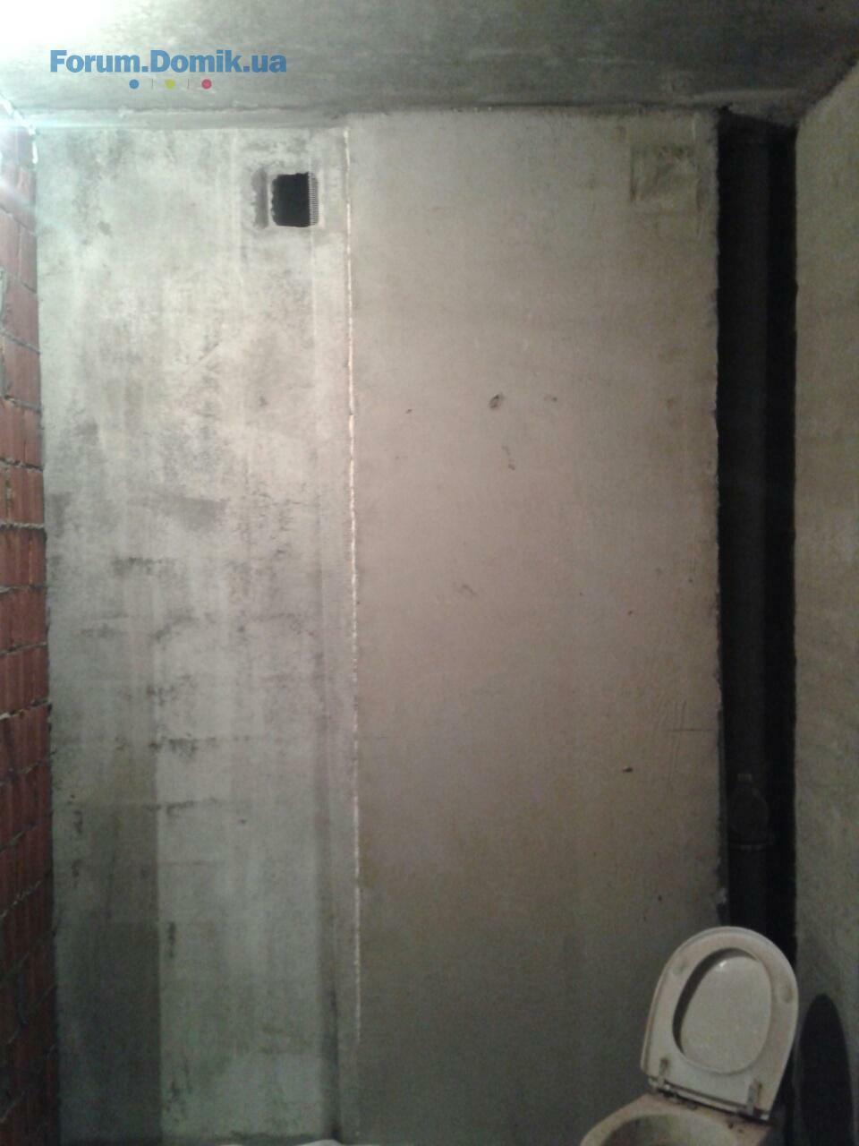

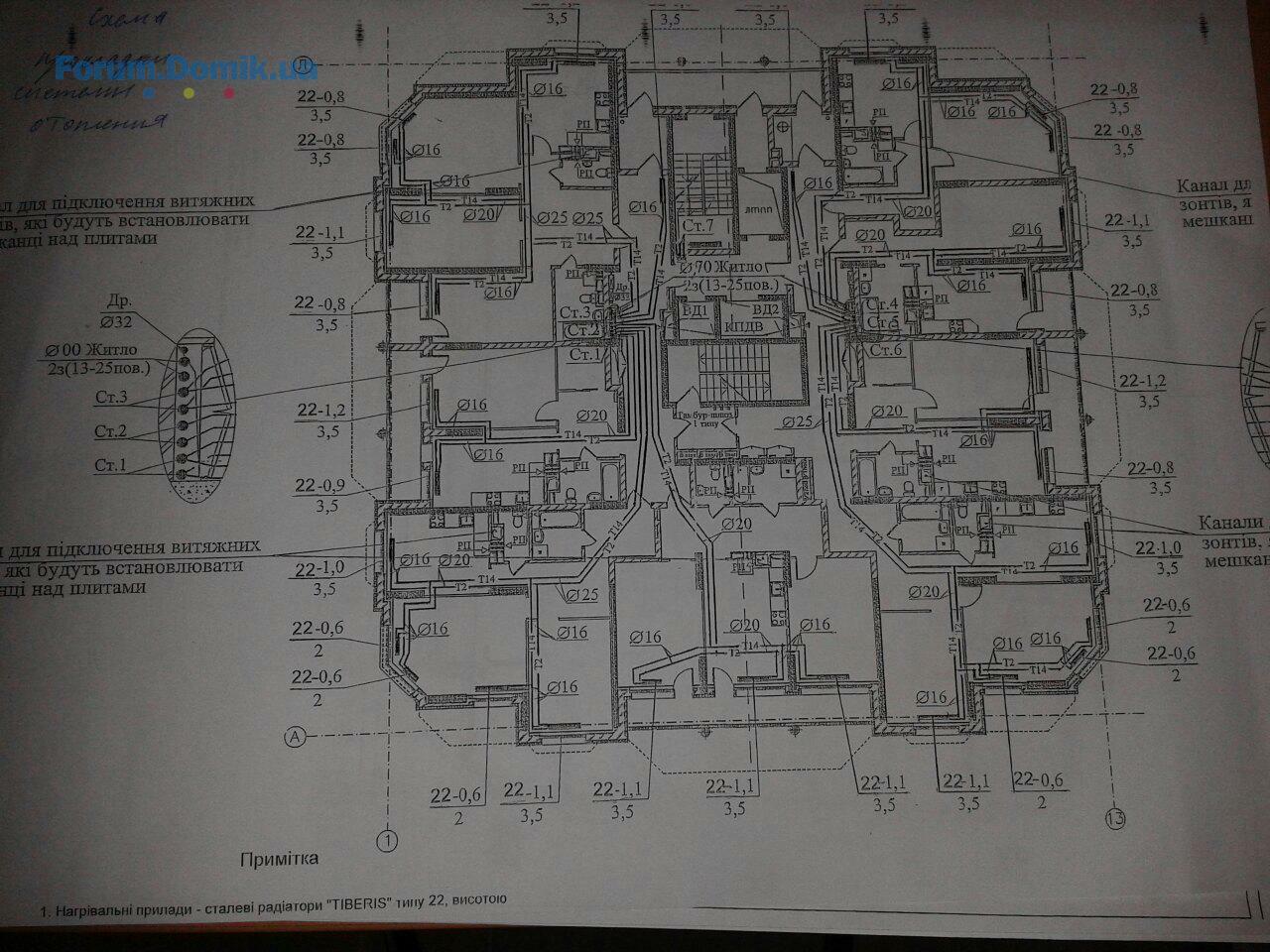

В продолжение темы ошибок ремонта:
на схеме разводки отопления прикрепленной ниже - указано, что на каждом стояке квартир имеется два вентиляционных канала и помеченно какие из них для естественной вентиляции, а какие для вытяжек, которые Вы установите (либо нет
) над кухонными плитами. Рекомендую проверить соответствие, в противном случае либо у Вас будут в санузле запахи с чьей-то кухни, либо наоборот
, и для нормальной вентиляции кухни-проконсультируйтесь с вентиляционщиками.
Из этого же плана следует что в трехкомнатных квартирах(слева) и однокомнатных (справа в центре) - будут самые тёплые санузлы (там проходят магистрали отопления и водоснабжения), а вот вентканалы будут холодные у всех- это тоже учтите!

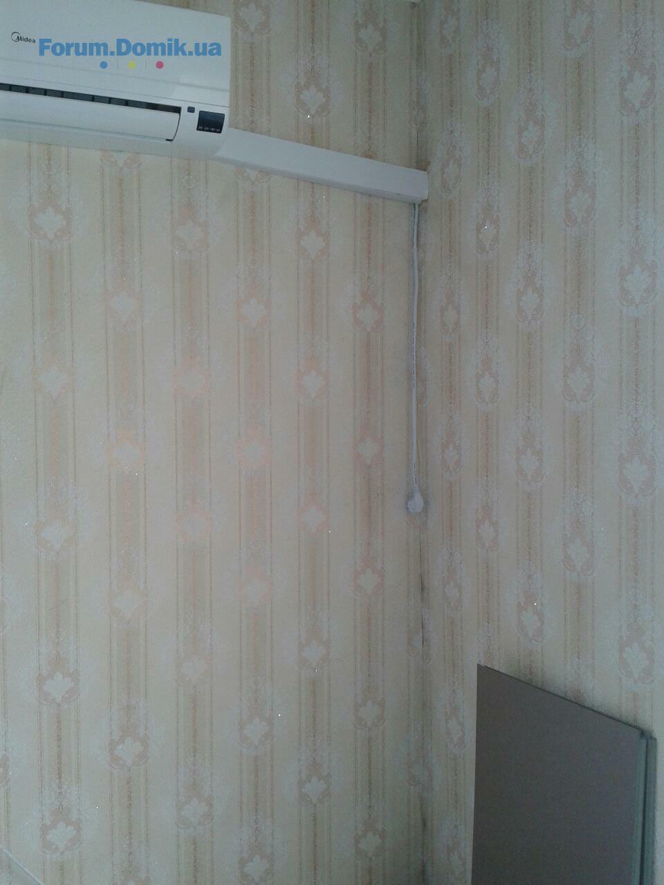

И в завершение на сегодня- на фото кондиционер установленный 5 лет назад горе-мастерами, которые с улицы не загерметизировали отверстие через которое протянули трубы, как следствие- ГРИБОК!!!

Sosed 4a D у вас случайно нет обмерного плана этажа подобного схеме отопления и вентиляции?
sosed 4a D
985
03 июля 2014
09 ноя 2015 18:46
Цитата "kc-design":Sosed 4a D у вас случайно нет обмерного плана этажа подобного схеме отопления и вентиляции?
Нет, обмерного нет,сомневаюсь что он вообще у кого-то есть.
