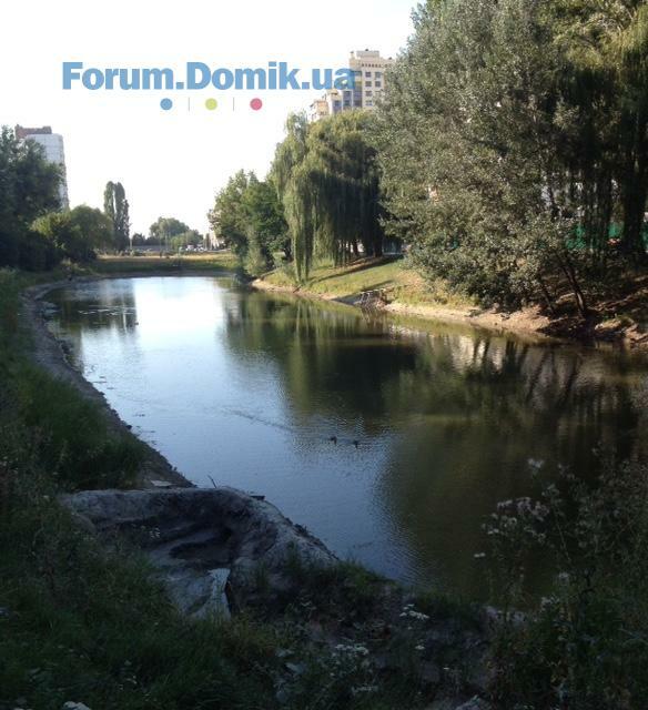

Вот "облагороженное" озеро.
И смешно надеяться, что оно станет таким как в проекте- с мостиками и фонтанами. После строительства Спорт-Лайфа, воду, которая наполняла озера, из источников закачивают в бассейн( через фильтры, разумеется)
Надежда слааабенькая, что они начнут качать воду из другого места. Такая же слабая как и строительство гос.садиков и школ в Лико-граде.
Так что инвестора Венеции останутся при лягушатнике и комариннике.

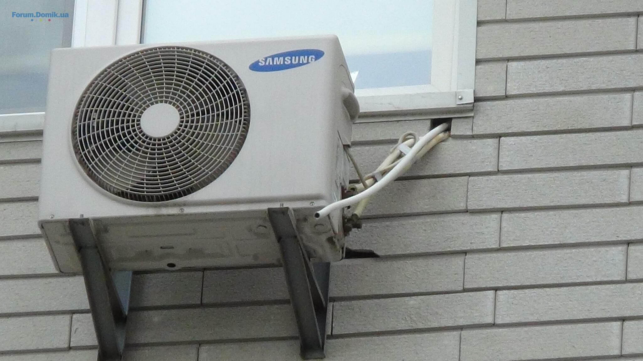

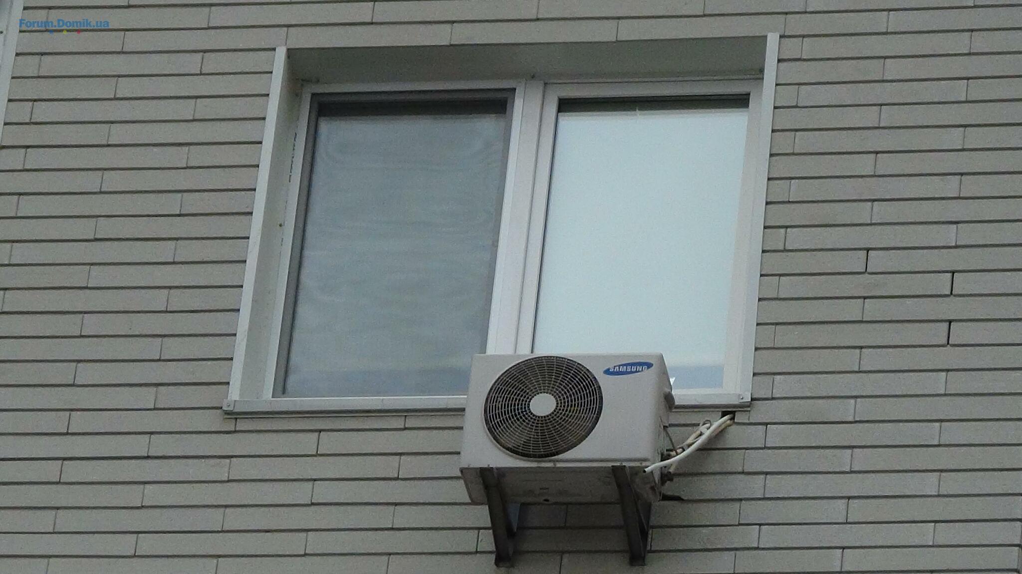

На соседних форумах активно обсуждают тему с корзинами для кондиционеров. По опыту проживания в аркадовком доме могу сказать, что проблема не в корзине. Ее можно прикрепить либо к балкону, либо навесить на фасад не повредив облицовку. Проблема в подключении внутреннего блока и вывода от него конденсата. Сильно страдает облицовка дома с вытекающими последствиями (выбивают целые плитки). Свисают "сопли" в виде трубок и капает на голову конденсат.
Предлагаю:
1. Запретить вывод конденсата на улицу. Только в канализацию.
2. Запретить бить облицовку дома. Можно сделать, например, так: трубки заходят под окном, проходят под металлической боковой панелью окна и не разрушая облицовку заходят в дом.
3. Провести поиск фирм, которые могут качественно выполнить такую работу. В дальнейшем такая фирма будет проводить "типовую" установку кондиционеров по всему дому и отвечать за качество работы.
П.С. Если необходимо, сделаю несколь фото с положительным и отрицательным примером.
П.С.2 Плитки подвешены на крючках. При ударе по ним перфоратором из квартиры ломаются, слетают с крючков и отправлюятся в свободный полет. Потом возникают вопросы почему стены плесневеют.

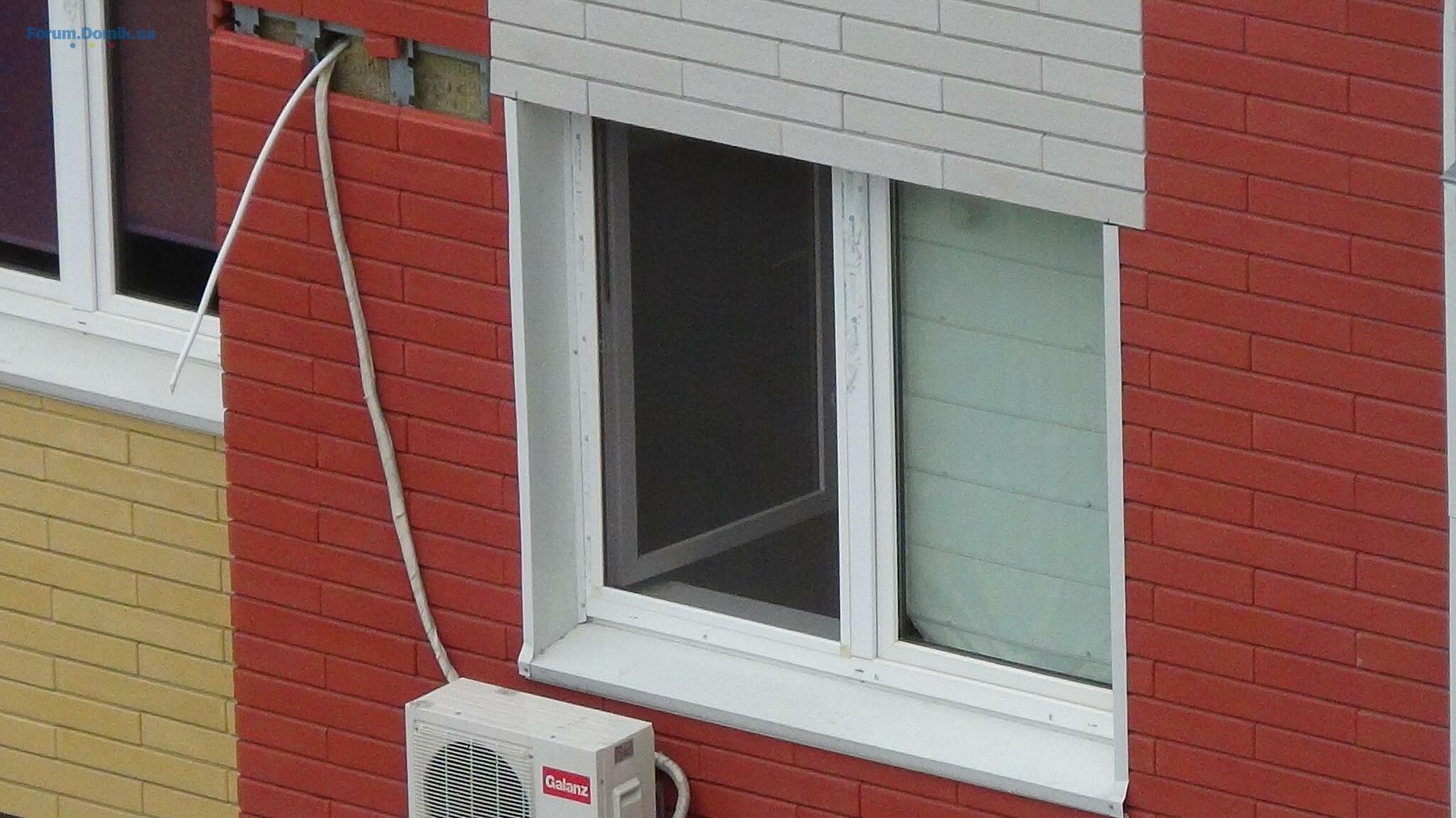

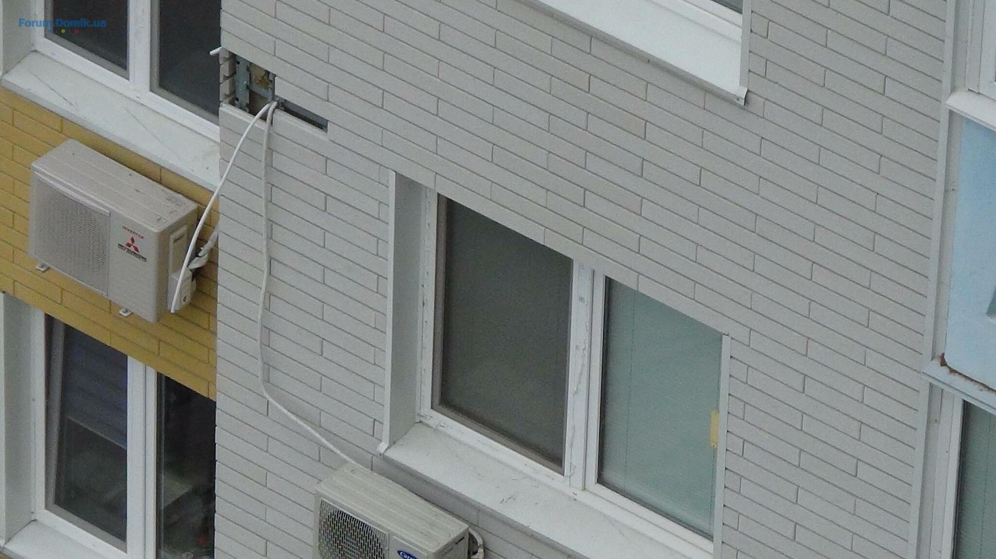

На верхнем фото "аккуратный" способ установки кондиционера. Минимальное количество повреждений. На нижних "классический" способ установки. Нижние фото я сдел не выходя из квартиры. Т.е. специально не искал. Не исключаю, что в этих квартирах есть проблемы с плесенью на стенах. Возможно и у соседей снизу. Т.к. утеплитель во время дождей пропитывается влагой. А учитывая его толщину, высыхает он весьма и весьма медленно.
Планировки данного дома позволяют сделать слив в канализацию в 2-ках 65м.кв. и 3-ках. По крайней мере я так так увидел на планировке.
lesla
l
330
13 апреля 2016
15 авг 2016 12:22
Разница очевидна(
