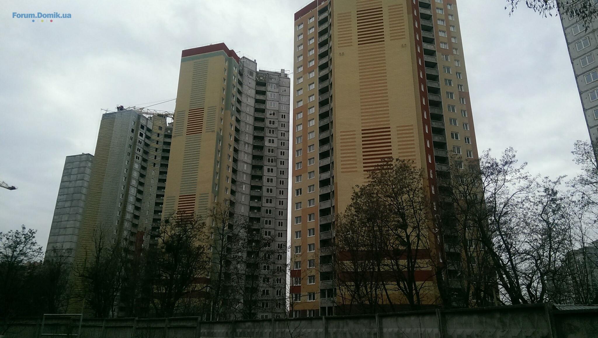

Фото утро 22.03.2017

Цитата "Валидол":Фото утро 22.03.2017
Щось затихли фасадні робити... Там їх залишилося всього-нічого зі сторони спортлайфу на одній зі стін, але останнім часом не бачу прогресу...
Спасибо за фото! Когда сделают придомовую территорию и убирут бетонный забор, поставят фонари, то будет очень симпатично.

Вопрос к ИзАркады: Почему остановлены работы по фасаду дома? Та часть что напротив спортлайфа.
