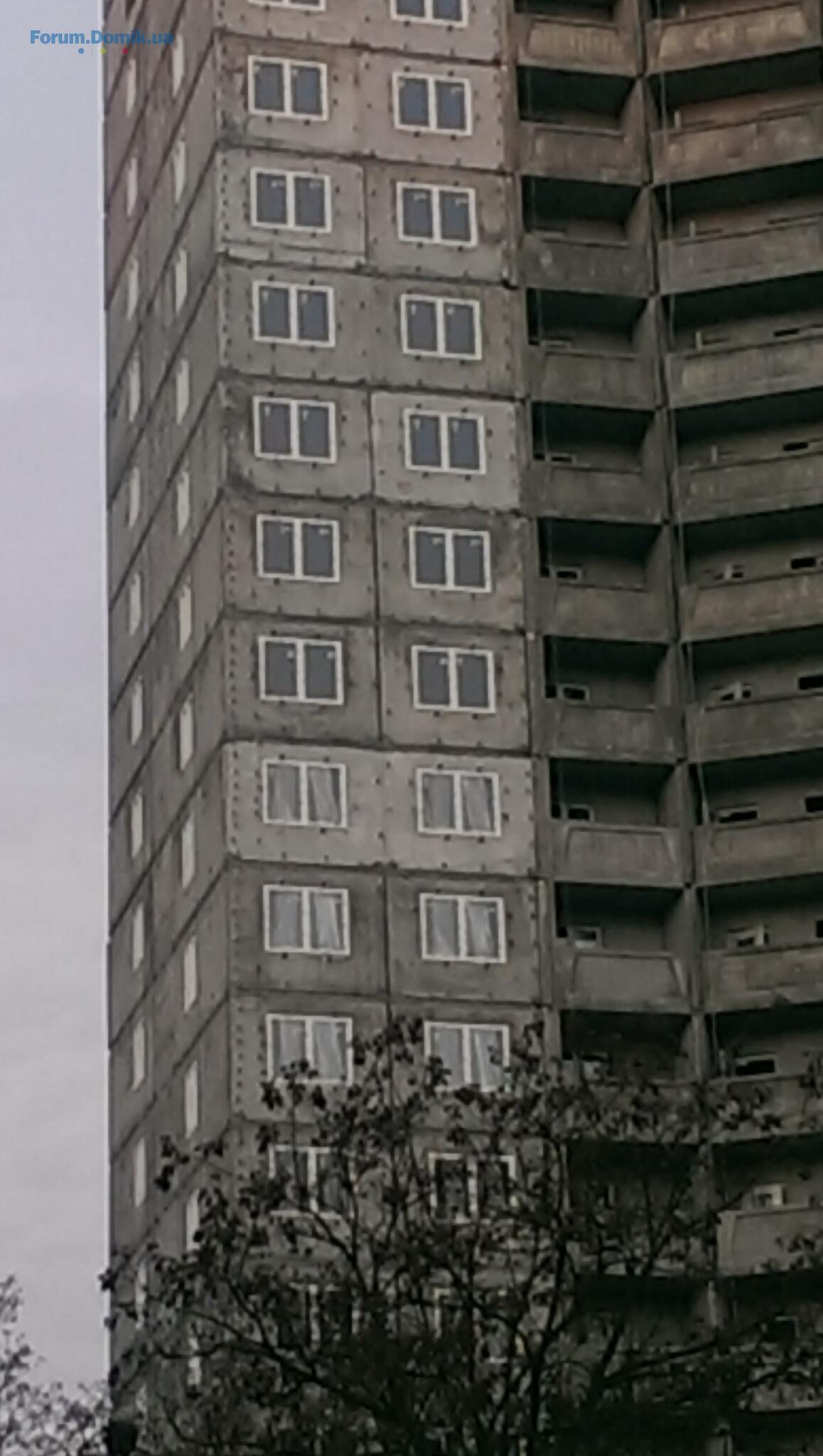

Цитата "Валидол":Фото 10.12.2016
Подяка за фото!
Видно що вже почали готувати кріплення під профілі фасаду.

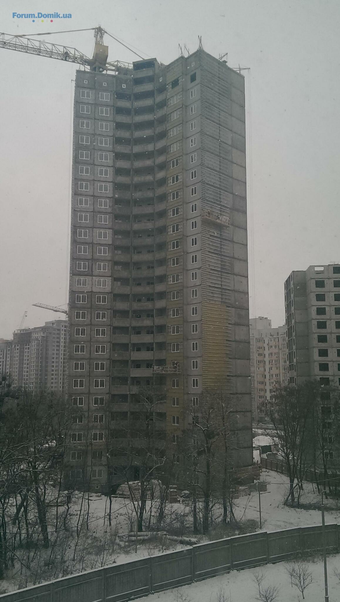

Фото утро 14.12.2016. Остальные дома в общей ветке.

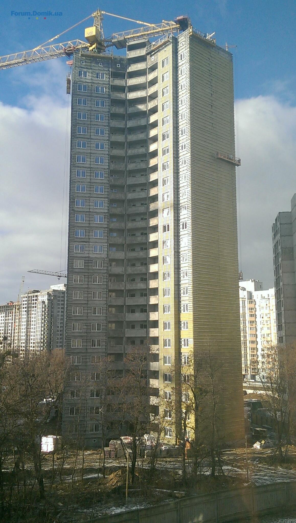

Фото утро 17.12.20016. Практически остеклили. Утепляют.
Активно работают сегодня на всех домах. Остальные дома в общей ветке.

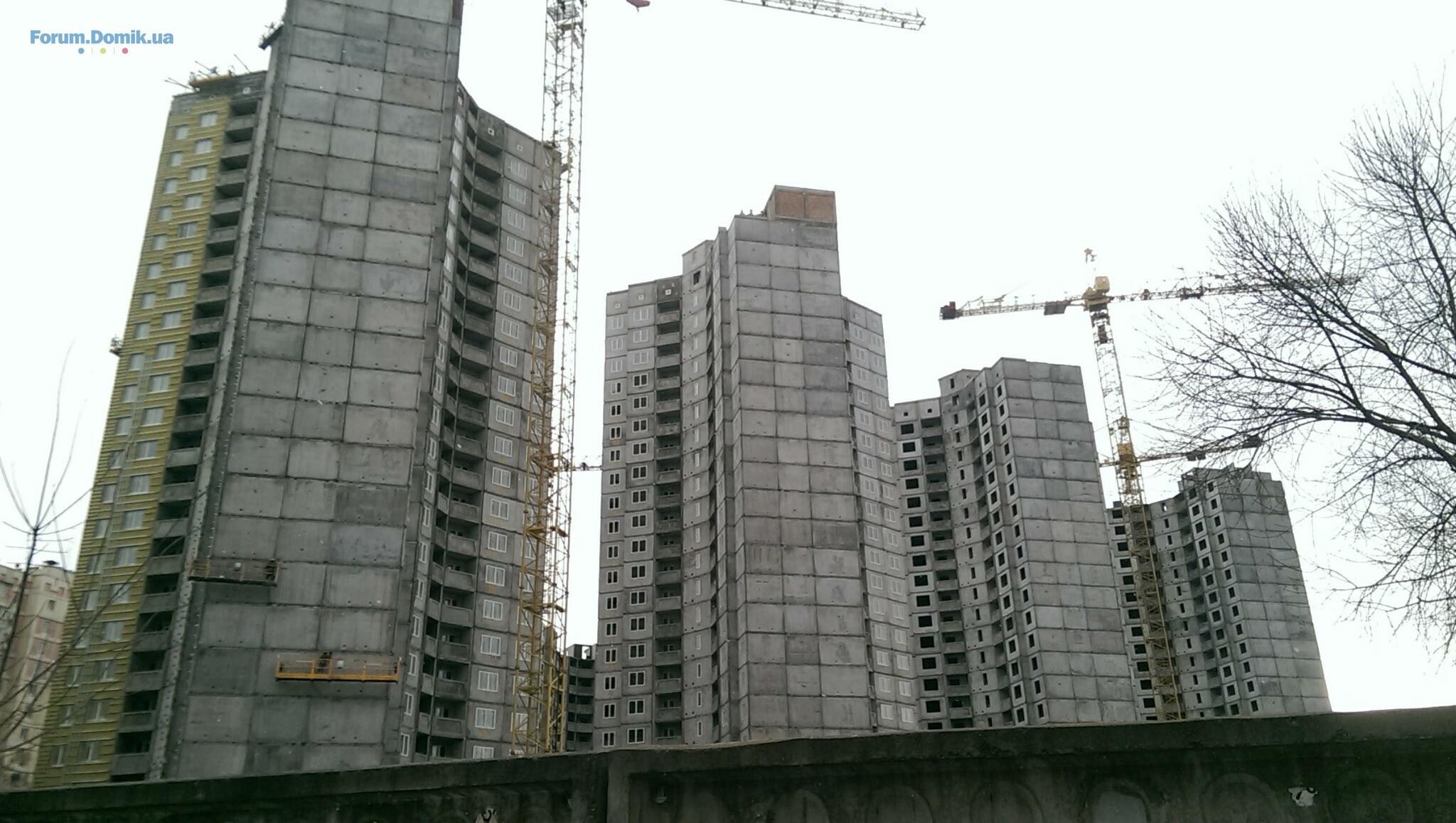

Фото.

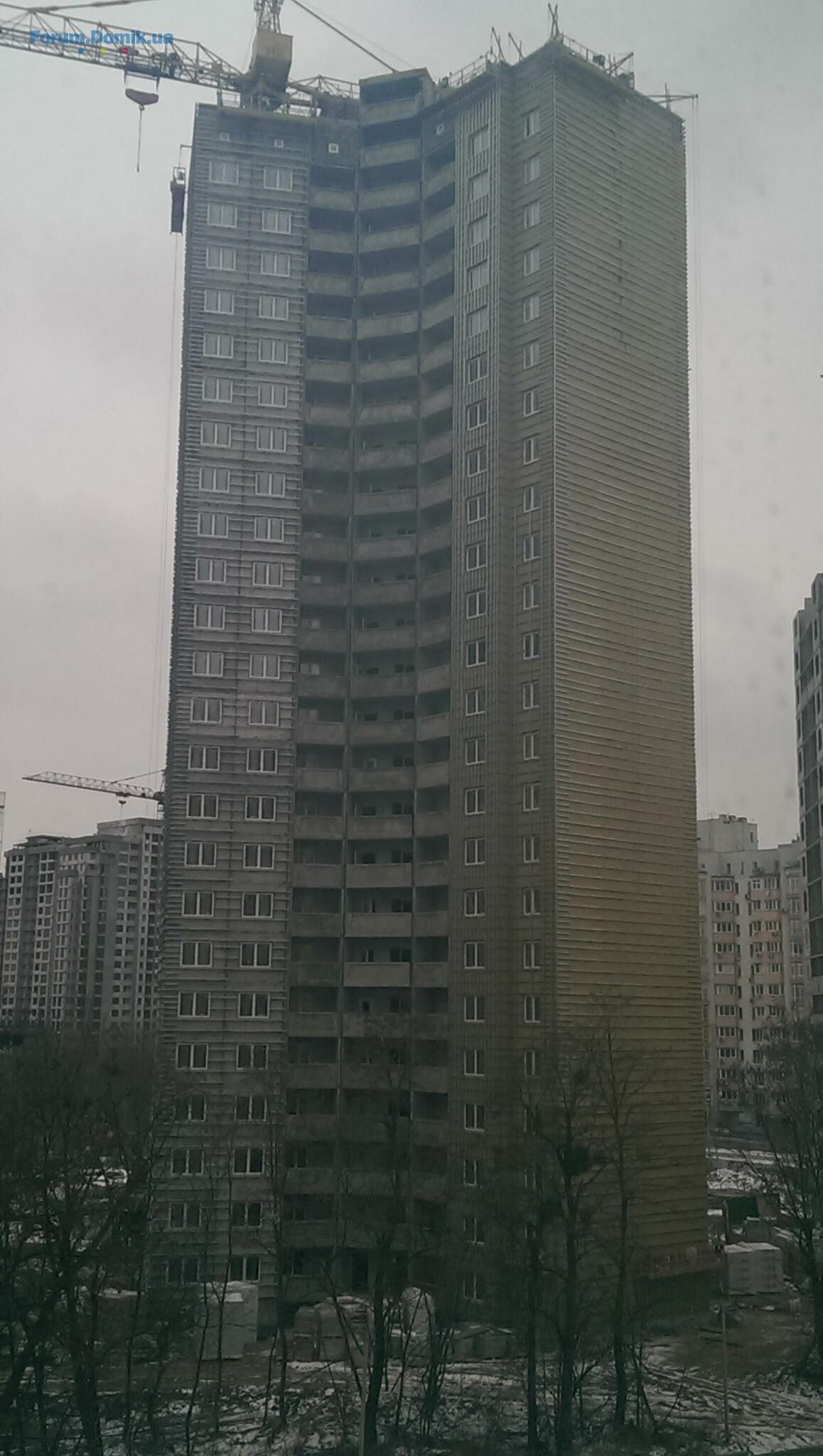

Фото 03.01.2017 Остальные дома в общей ветке.

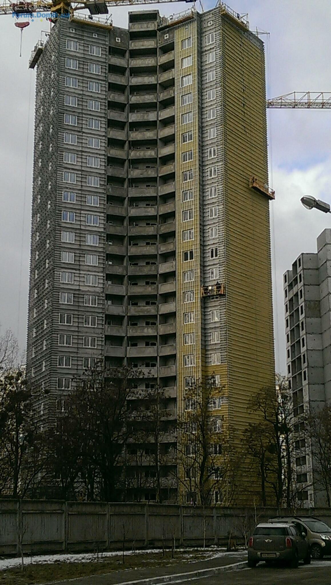

06 янв 2017 13:42

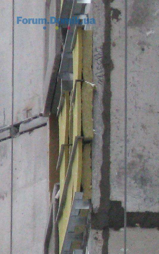

Фото 06.01.2017

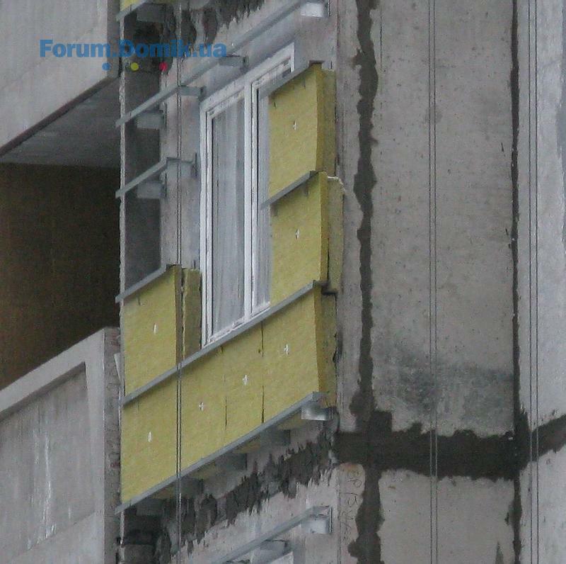

что-то мне подсказывает что утеплитель должен плотно прилегать к стене и крепиться не одиним зонтиком на плиту. а хотябы 4-мя.
DrFrog
D
Ветеран
2 198
14 ноября 2014
09 янв 2017 21:44
Цитата "dmm82":что-то мне подсказывает что утеплитель должен плотно прилегать к стене и крепиться не одиним зонтиком на плиту. а хотябы 4-мя.
Всё верно вам подсказывает!!! Может стоит обратиться в технадзор Аркады?
+1
Интересно, какая ситуация в 8-ом доме и в Патриотике?

Цитата "mik":
+1
Надо по фоткам посмотреть, но вроде там не на один "грибок" лепили.
Сейчас прочитал как "тепло" в "Амурском" - утеплитель плотно прилегает к стенам и закрыт штукатуркой.
Что вы имеете в виду? Минвату спрессовали и наглухо герметично закрыли штукатуркой? Можно ссылку?

dmm82
d
249
06 июля 2016
10 янв 2017 15:56
это в амурском, в эврике штукатуркой не прикрывают,просто навешивают сканрокЦитата "mik":
да. ерунда получается.
где то писали, возможно на форуме Патриотки, что тоже вначале халтурили по одному зонтику, потом инвесторы настояли и делали по уму.
Там технология другая: лепится на стену клеем минвата, потом оштукатуривается. Вроде всё красиво и герметично, но толку никакого.
