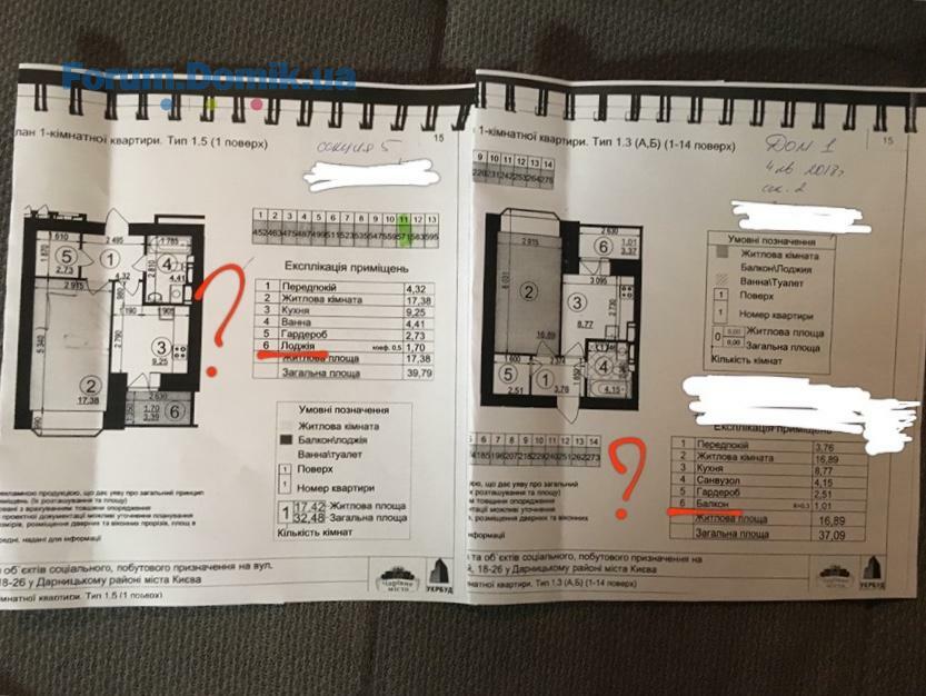

Это они опечатались? Или как понимать что там балкон, а там лоджия? Чтобы потом БТИ досчитала «неучтенные» квадраты?)
kluch
712
25 июня 2014
10 янв 2018 20:34
А почему так не может быть? Это ведь разные квартиры.

Исходя из фотографий со стройки я балконов не увидел, во всех домах лоджии, я не прав? Ведь балкон-это вроде как выносная конструкция, а лоджия не выносится за пределы стен здания...
kluch
712
25 июня 2014
11 янв 2018 07:39
Не совсем так. По торцам домов много балконов.
