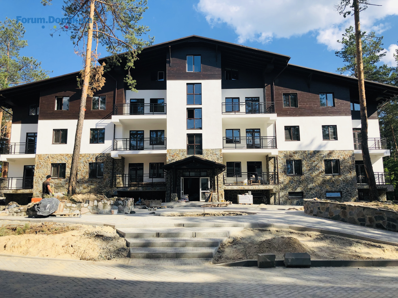

Цитата "Отдел продаж DESNA residence":Будівля, яка нижче прикріплена на фото, побудована на приватній території, ця земля не належить «Альпійському містечку». Питання щодо паркану та подальшої експлуатації цієї новобудови Ви можете задати власнику землі, який проживає за парканом у своєму будинку.
Да, да, это она... Я думал это земля Альпийсктго городка... как то совсем не вписывается постройка(((

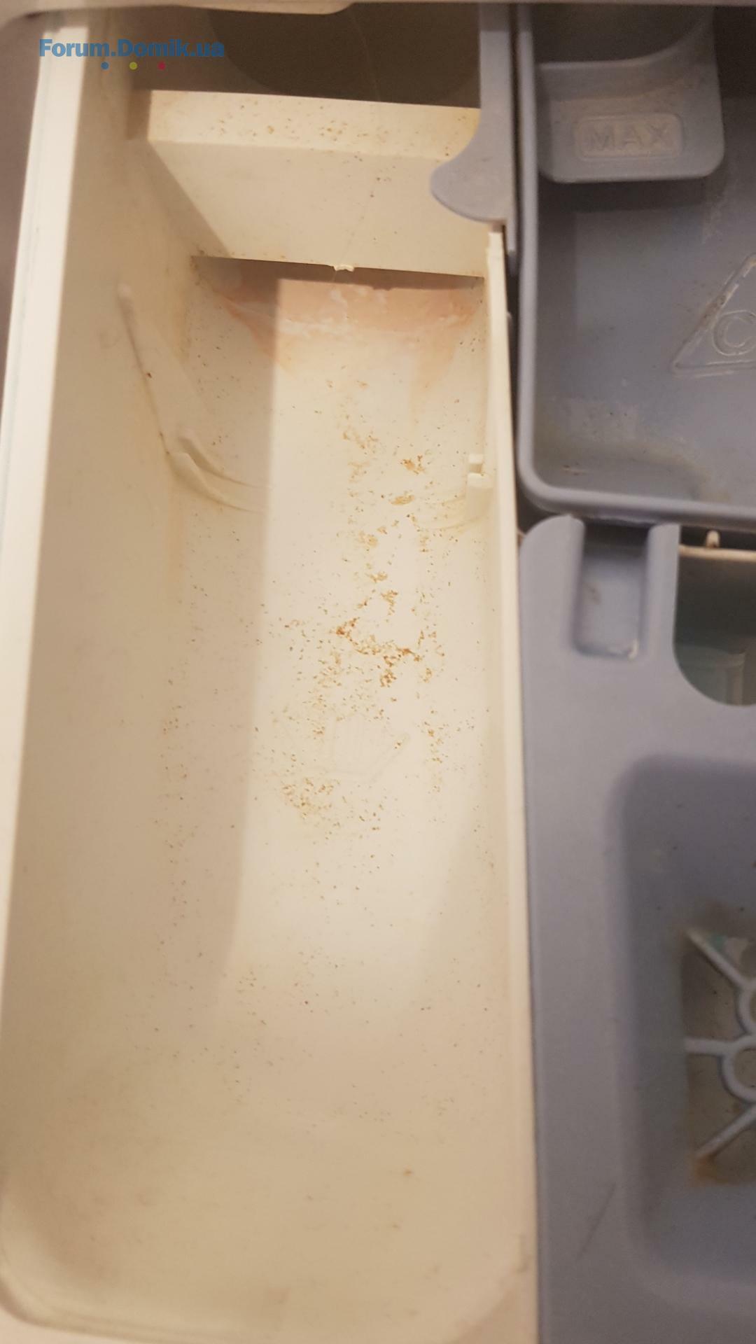

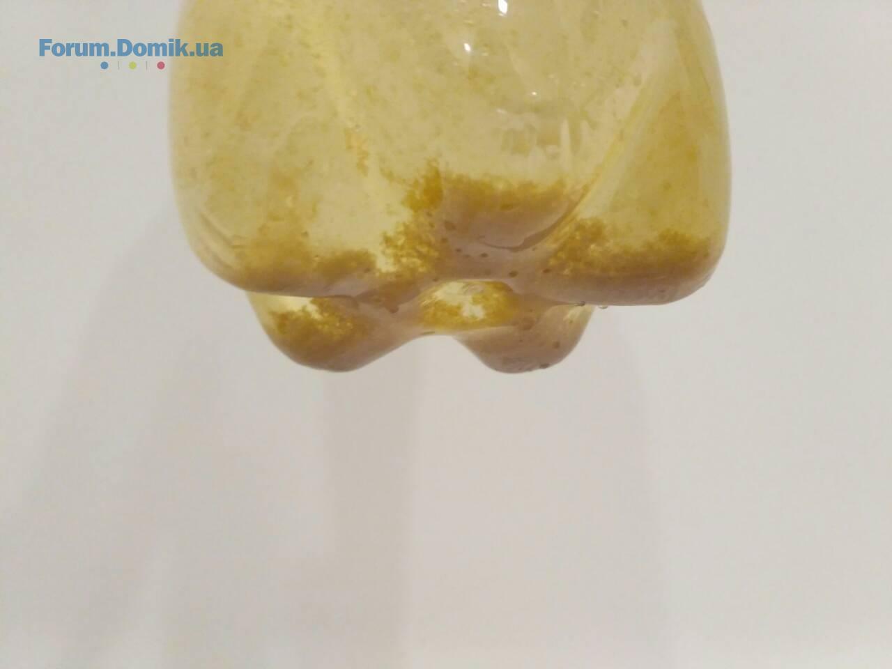

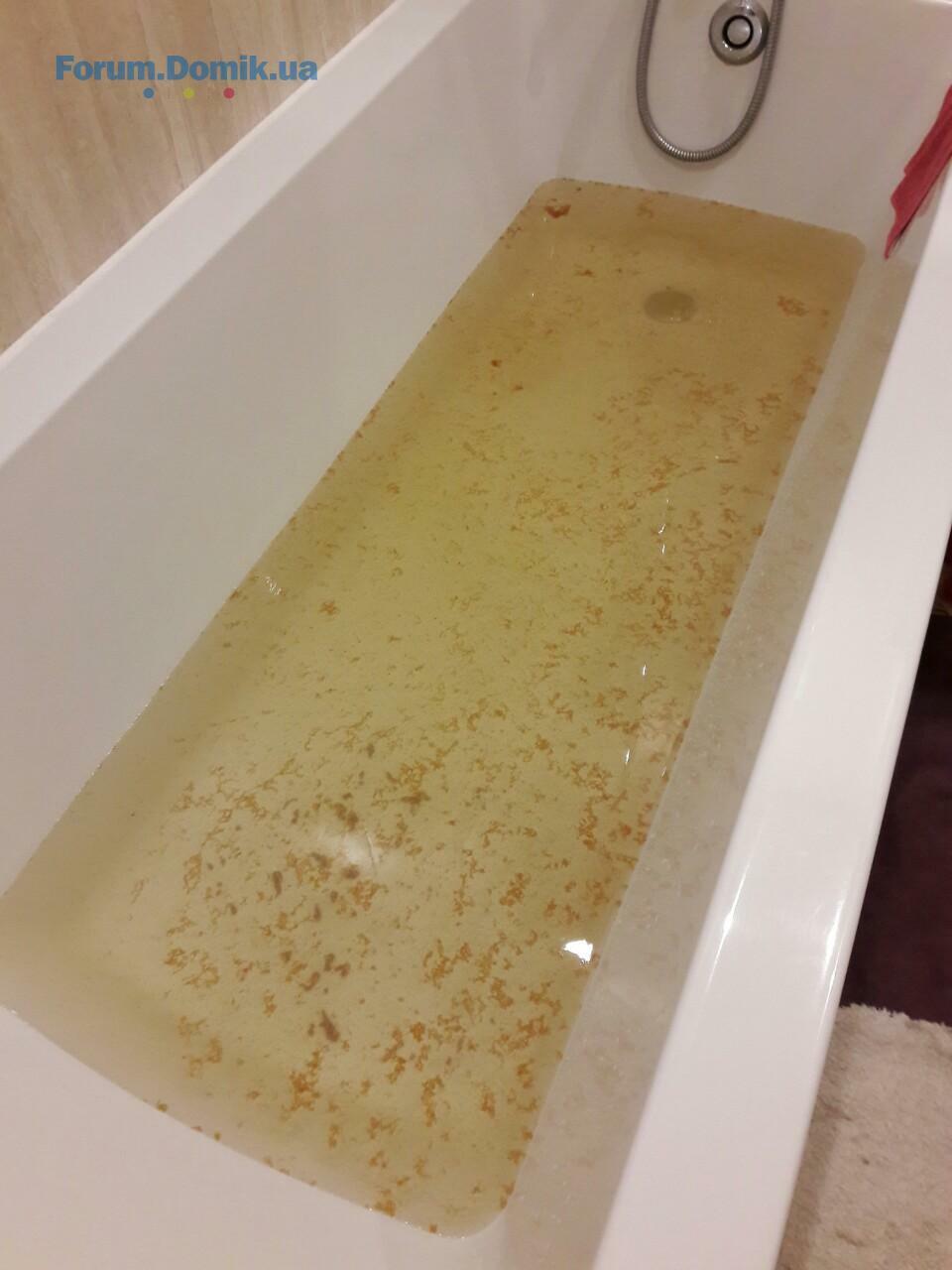

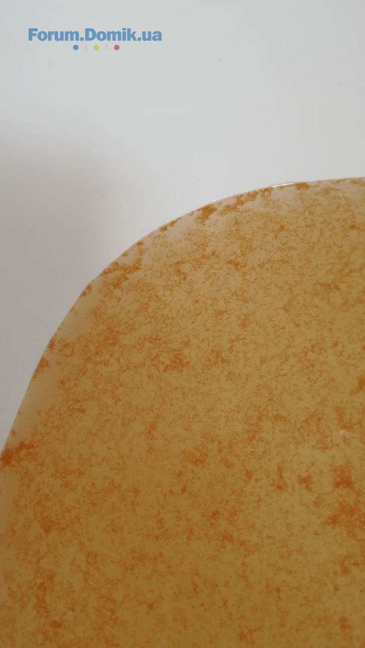

Проблема существует не в отдельных домах, а АБСОЛЮТНО ВО ВСЕХ ДОМАХ, В ТОМ ЧИСЛЕ И ТЕХ, КОТОРЫЕ СТРОЯТСЯ. Эта проблема «не вирішується» уже три года и не будет «вирішуватися» минимум ещё столько же.
Вся вода нашего комплекса и трех домов в селе из одной водонапорной башни, которая построена ещё в советское время в 80-е годы. Эта ржавая вода из скважины глубиной 60 метров в течение более 40 лет травит жителей трёх многоквартирных домов рядом. Жители этих домов вынуждены были вырыть во дворе отдельную колонку ручной накачки для приготовления еды ( фото прилагается). Эта вода с запахом рыбы (рядом цех рыбной коптильни).
Никакой скважины глубиной 141 метр нет , не было и в ближайшее время не будет. Никто эту скважину не строил и не бетонировал.
Сказки застройщика про «станцию знезалізнення» - это для наивных и потенциальных покупателей квартир в новых домах, которые не требуют паспорт на скважину.
На глубине 140-150 метров на этой територии в Броварском районе вообще нет ржавчины в воды, поэтому для скважины такой глубины никакая «станция знезалізнення» не нужна.
И уже в понедельник Вы сможете убедиться, что никакой «монтаж» не начнётся, просто потому что нечего и некому монтировать.
Нет ни скважины, ни насоса, ни электродвигателя, ни работ по бетонированию скважины глубиной 141 метр. Никто даже не начинал строить эту скважину.
Фото об отсутствии работ опубликую здесь на форуме в ОЧЕРЕДНОЙ «БЛИЖАЙШИЙ ПОНЕДЕЛЬНИК» ЗАСТРОЙЩИКА))
6 миллионов грн., о которых тут говорит Застройщик и которые он «чекає разом», - это деньги местного бюджета села Зазимье. Председатель сельсовета не собирается ничего оплачивать подрядчику, по крайней мере в те сроки, о которых тут уже два года распинается Застройщик.
Председатель сельсовета Л.Спичак сейчас уже «временщик» и не проходит на следующих выборах после объединения двух сёл (Зазимье и Погребы). Местные жители ждут объединения. Это решение уже принято Киевской областной администрацией в апреле этого года и направлено в ЦВК для принятия решения о дате выборов депутатов.
На фотографиях новых домов,которые Застройщик публикует ВМЕСТО ПАСПОРТОВ НА СКВАЖИНУ, не видно РЖАВОЙ ВОДЫ, которая через некоторое время испортит всю Вашу сантехнику (сливные бачки в унитазах, стиральные машины, смесители, краны) и нанесёт ущерб вашему здоровью.
Но об этом многие купившие квартиру ещё не знают, поскольку делают ремонты и пока не пользуются этой ржавой водой постоянно.
С момента внесения покупателем денег за квартиру Застройщик умывает руки и вместо обещанной новой скважины отправляет Вас к СТАРОМУ СЕЛЬСЬКОМУ РЖАВОМУ ВОДОГОНУ ИЗ ЭТОЙ ЗАРЖАВЕВШЕЙ за 50 лет ВОДОНАПОРНОЙ БАШНИ ( фото прилагается).
Ниже сегодняшние фото воды из разных квартир в корпусе 1 Придорожная,1 ( первый дом) и скриншот со «сказками» Застройщика для жильцов о подключении этих квартир к новой скважине.
