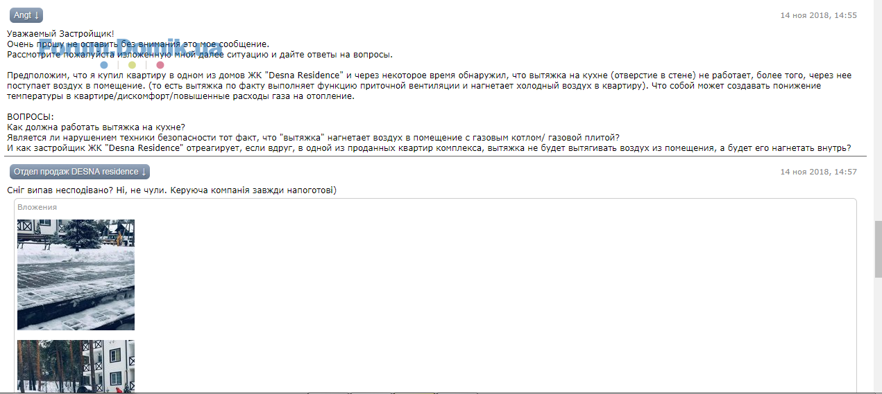

Уважаемый Застройщик! Пишу это сообщение повторно.
Первый раз это сообщение было написано 14.11.2018 то есть 28 дней назад.
Очень прошу не оставить без внимания это мое сообщение.
Рассмотрите пожалуйста изложенную мной далее ситуацию и дайте ответы на вопросы.
Предположим, что я купил квартиру в одном из домов ЖК "Desna Residence" и через некоторое время обнаружил, что вытяжка на кухне (отверстие в стене) не работает, более того, через нее поступает воздух в помещение. (то есть вытяжка по факту выполняет функцию приточной вентиляции и нагнетает холодный воздух в квартиру). Что собой может создавать понижение температуры в квартире/дискомфорт/повышенные расходы газа на отопление.
ВОПРОСЫ:
Как должна работать вытяжка на кухне? (отверстие в стене)
Является ли нарушением техники безопасности тот факт, что "вытяжка" нагнетает воздух в помещение с газовым котлом/ газовой плитой?
И как застройщик ЖК "Desna Residence" отреагирует, если вдруг, в одной из проданных квартир комплекса, вытяжка не будет вытягивать воздух из помещения, а будет его нагнетать внутрь?

Вы ответьте на мои вопросы, пожалуйста.
и еще один:
На кого ложится ответственность за исправление неправильно работающей канальной вытяжки в доме комплекса Десна Резидентс, если собственник квартиры не мог и не влиял на ее исправность.
добавлю для ясности:
В Управляющую Компанию я обращаюсь уже год. Сумарно было семь обращений и периодически Евгений (или кто-нибудь другой) был со мной на связи, но вопрос не решается. Меня заверяют "Да, Да, обязательно уже нужно решить этот вопрос, сделаем все возможное",потом мы ожидаем погодных условий, что угодно, но максимум что произошло - пришли ко мне домой - посмотрели, - "да дует."
Каждый сеанс "постійного зв'язку" заканчивается тем, что мне мягко рекомендуют нанять специалистов за свой счет. При этом никто конечно же не отказывает.
Пишу тут на форуме, ведь его читаю не только я, пусть все знают как мы отдыхаем
, может будет толк: вы решите проблему жильца (которую как мне кажется должен решать застройщик) все на форуме в очередной раз прочитают, что Уважаемый Застройщик как всегда на высшем уровне и у нас " дружня, сімейна, тепла атмосфера"P.S. я не намерен тут извергать желч и т.д., если Застройщик или УК не собираетесь ничего делать, просто скажите об этом.
Я сам полезу на крышу смотреть что там не так.
ОТВЕТЬТЕ ПОЖАЛУЙСТА НА КОНКРЕТНЫЕ ВОПРОСЫ ПОСТАВЛЕННЫЕ ВЫШЕ. СПАСИБО

Доброе утро.
Так как мы используем естественную вентиляцию, то при естественной вентиляции воздухообмен осуществляется из-за разницы давления снаружи и внутри здания.
Под неорганизованной естественной системой вентиляции поднимается воздухообмен в помещении, происходящий за счет разности давлений внутреннего и наружного воздуха и действий ветра через неплотности ограждающих конструкций, а также при открывании форточек, фрамуг и дверей.
Организованной естественной вентиляцией называется воздухообмен, происходящий за счет разности давлений внутреннего и наружного воздуха, но через специально устроенные приточные и вытяжные проемы, степень открытия которых регулируется.
Для обеспечения воздухообмена (перетекания воздуха из жилых помещений с притоком свежей составляющей в помещения) внутренние двери во всей квартире должны иметь подрезку полотна, облегчающую протекание воздуха, или быть постоянно открыты. Например, рекомендуемая величина "щели" под дверями ванной и туалета - минимум 2 см. Только в этом случае квартира может рассматриваться как единый воздушный объем с равномерным давлением.
Чтобы избежать проблем с работой естественной вентиляции можно рассмотреть переход на механическую вентиляцию. При механической вентиляции воздухообмен происходит за счет разности давления, создаваемой вентилятором или эжектором. Этот способ вентиляции более эффективен, так как воздух предварительно может быть очищен от пыли и доведен до требуемой температуры и влажности. В механических системах вентиляции используются такие приборы и оборудование, как: вентиляторы, электродвигатели, воздухонагреватели, При необходимости воздух подвергают различным видам обработки (очистке, нагреванию, увлажнению и т. д.), что практически невозможно в системах естественной вентиляции.
Причин такой работы естественной вентиляции может быть несколько:
1. Возможно кто-то из соседей в этом стояке пробил отверстие
2. На работу может влиять разница температур
3. Так же на работу вытяжки может влиять строительный мусор, который мог попасть в стояк.
4. И т.д
Чтобы выявить причину нужно проводить экспертизу. Мы в свою очередь можем предложить Вам организовать встречу в офисе Управляющей Компании, куда пригласим: Вас, ведущего специалиста внешних сетей, директора Десна Про, главу управляющей компании для обсуждения дальнейших наших действий.
