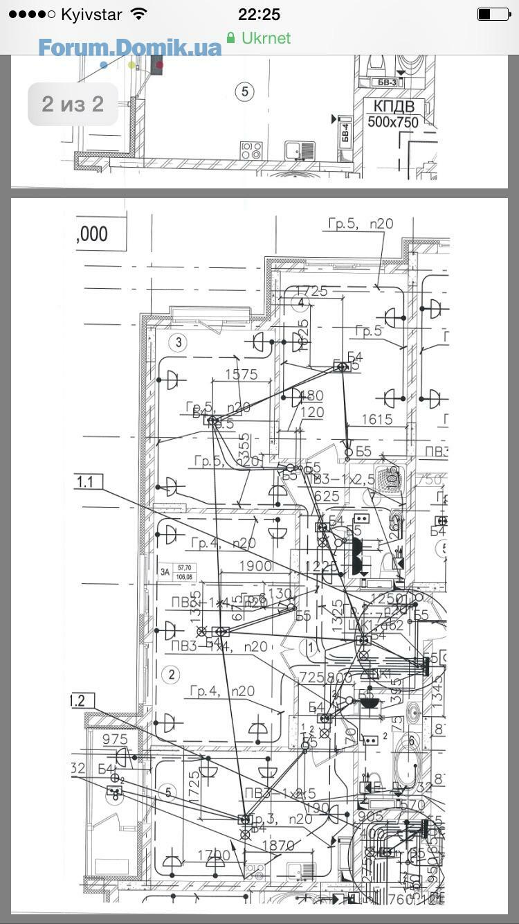

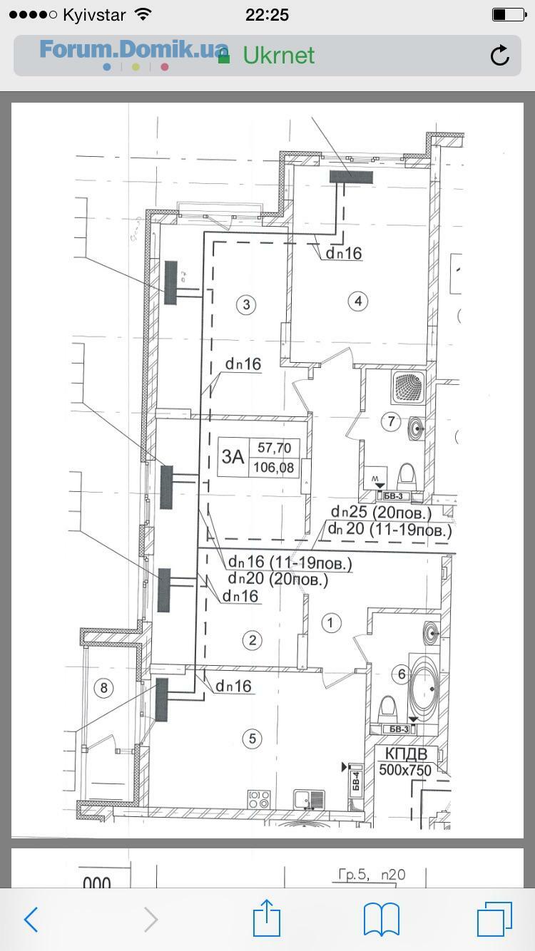

Покажіть будь ласка шо воно собою являє.
На електро схемі переріз кабеля, що входить до квартири, вказано?
До кого звертились за такими документами?
Там 2 бумаги, зі схемами на воду і електрику, я в них не розуміюсь, якісь лінії... Брала у відділі продаж у свого менеджера. Писала офіційну заяву і мені через місяць вислали на електронку.

И опираясь на эти схемы вы пол хотите пробивать?!!! :D
Лучше не рискуйте!

Та да( в них для різних клієнтів різний курс, при 100 відсотковій оплаті - менший курс плюс знижка. А хто не ризикнув, то тому - космос по курсу і ніякої знижки.
При тому, що фінбіз (сайт) по курсу долару середнєзваженому за день дає іншу (більшу) цифру ніж інші аналогічні сайти.
А по полу, всі питання будуть не до мене. В мене все офіційно, моя заява, ще попрошу таку схему з мокрою печаткою (на всякий випадок).

По инженерным сетям застройщик предоставил 4 бумажки: вода, отопление, розетки и свет. В течение двух дней по заявлению. Я думаю, полезно их иметь, так как при ремонте необходимо будет учитывать уже существующие коммуникации. Интересно, в аналогичных квартирах и схемы прокладки коммуникаций одинаковые? Я бы тогда точно подарила бы их соседям сверху:)

Дякую!
Такі схеми звичайно вносять деяку ясність у питання комунікацій, однак... Жодних відстаней, розмірів.... Плюс наскільки я бачу це просто шмат загальної схеми поверху, і частина суттєвої інформації залишилася поза цим шматом... На електросхемі можна прослідкувати групи розеток та послідовність їх з'єднання. Це дуже добре. Все. На схемі опалення лишень послідовність з'єднань радіаторів з умовним проходженнях труб, а як вони насправді закладені у стяжку на підлозі - тільки будівникам відома. Так само і труби водопостачання.
Цитата "1Alexandra1":Интересно, в аналогичных квартирах и схемы прокладки коммуникаций одинаковые? Я бы тогда точно подарила бы их соседям сверху:)
Уверен, что да.

Ничего не бить в пол- зто, на самом деле, не шутка. В "Парковых озерах" строители прибили плинтус. В результате все нижние квартиры были затоплены. Попали в трубу отопления.

Цитата "1Alexandra1":Ничего не бить в пол- зто, на самом деле, не шутка. В "Парковых озерах" строители прибили плинтус. В результате все нижние квартиры были затоплены. Попали в трубу отопления.
Совершенно верно!
У приятеля та же история, сосед сверху затопил его, пробив трубу отопления в стяжке.
К стене в районе розеток тоже может быть чревато, так как схемы не дают отсвета, где заложен кабель между розетками. Здравый смысл подсказывает, что напрямик. по прямой, но как на самом деле - достоверно знают только строители. Детектор проводки поможет )
Покажите пожалуйста свои схемы, если не сложно.
